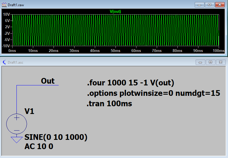

Ich habe folgendes Problem festgestellt in LT-Spice:
Macht man eine Fourier Analyse so kann man sich die harmonischen
Verzerrungen anzeigen lassen (THD). So weit so gut.
Lasse ich die Schaltung 100ms laufen, so erhalte ich eine THD von:
0.822830%(0.855381%) (Bild: fourier1.png).
Das hat mich stutzig gemacht, denn ich hätte 0,000% erwartet oder
zumindest deutlich geringeres als 0.85% !

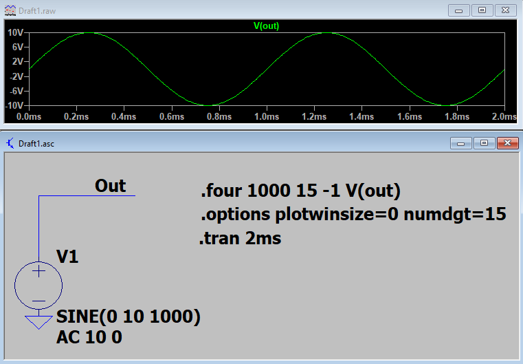

Lässt man die Simulation dagegen nur 2ms laufen (Bild fourier2.png), so
stellt sich ein zu erwartender Wert ein:  Total Harmonic Distortion:
0.000005%(0.000000%)
Ich habe vermutet, dass es an Rundungsfehlern usw. liegt... also habe
die Fourier Analyse auf 2 beschränkt: .four 1000 15 2 V(out)
Dies scheint aber nichts zu verändern.
An was liegt dieser Verhalten eurer Meinung nach?

Mach mal deine Simulation mit sehr viel mehr Punkten, also reduziere den
max. Timestep auf z.B. 10ns ... 100ns. Das dauert dann halt länger,
dafür sind die Ergebnisse genauer.
Bei der 2ms- Simulation wählt LTSpice automatisch einen kleineren
Timestep und nähert so den Sinus viel genauer an.
Ursache ist also nicht hauptsächlich die Rundungsfehler durch die
Real-Zahlendarstellung der Spannungswerte sondern die zu grobe zeitliche
Auflösung.

Man muss es ja nicht übertreiben. Vorsichtig herantasten! In dem Fall
hätte ein max. Timestep von 2µs bereits das Ergebnis "Total Harmonic
Distortion: 0.000005%(0.000000%)" gebracht. Und die längere
Simulationsdauer ist kaum bemerkbar.
Was übrigens auch hilft bei einer langen Simulationsdauer mit sehr
vielen Datenpunkten: nach dem Start das Plotfenster minimieren. Bei
meinem (älteren) Rechner war ein Beispiel dadurch zwei- bis dreimal
schneller. Hängt natürlich auch von der CPU und der GraKa ab, weil viel
Zeit beim wiederholt neuen Schreiben des Plotfensters verbraten wird.
In der Frage vom TO wird es schon deutlich: rechnet er mit 100
Schwingungen. Im Vergleich zu nur zweien sind pro einzelnem Sinus viel
weniger Stützpunkte vorhanden. Man sieht das schön, wenn man herauszoomt
und bei den Plot-Settings die Option 'Mark Data Points' aktiviert hat.
Ich habe so den Eindruck, dass LTSpice eine feste Zahl an Stützstellen
nimmt und die auf die Simulationszeit aufteilt - wenn man nichts anderes
vorgibt.
