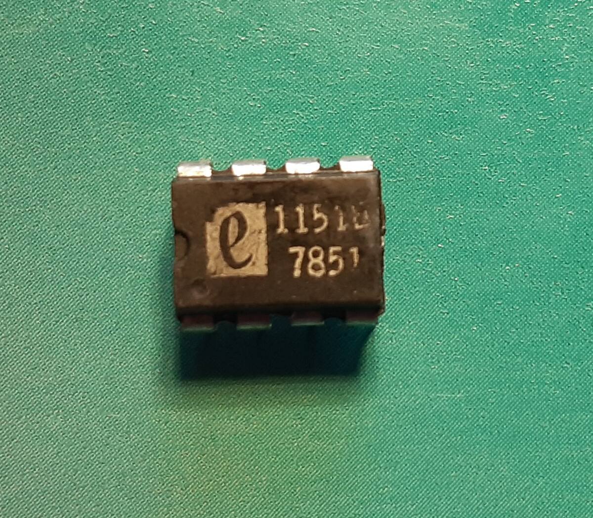

Wertes Forum,
zu diesem IC, 1151 (B, G, 8, leider nicht lesbar mit dem Herstellerlogo
>  e  <
habe ich weder ein Datenblatt noch ist mir der Hersteller bekannt.
Internet-Recherche war negativ.
Vor zig Jahren baute ich mit diesem IC einen Taktgeber.
Mit minimaler Beschaltung + Uhren-Quarz 32,xxx kHz erzeugte das IC einen
1:1 Sekundenimpuls.
Wenn ich mich recht erinnere, war die Ub bei ca. 1,5 V.
Offensichtlich ein Uhren-IC.
Leider habe ich auch das damalige Schaltbild nicht mehr.
Da es sich beim IC um ein Einzelstück handelt, werde ich es niemals
wieder einsetzen.
Dafür gibt´s heute bessere Möglichkeiten.
Mich interessiert einfach nur, um was für einen IC es sich handelt.
Kann jemand helfen?
Danke in Voraus!

Welches Firmenlogo könnte das sein? DDR?

Das ist ein Uhrenbaustein von eurosil e1151B in Eching bei München
(Autobahnkreuz Neufahrn). Laut Datecode 7851 wurde das IC noch in der
ersten Eurosil-Adresse in der Weltenburgerstr. im Münchner Osten (bis
1981) hergestellt. Ich habe da vor 40 Jahren mal als Testingenieur
gearbeitet. Die Frage nach der DDR entbehrt nicht einer gewissen Ironie,
weil ein Mitarbeiter für Selbige spioniert hat und später aufflog.
Ich kann aber leider kein Datenblatt für den e1151B liefern.
von Helmut -. (dc3yc)
E1151 ist ein Uhren-IC der Firma Eurosil. Es ist kompatibel mit dem
ICM1115B von Intersil. Daten findet man unter
http://www.datasheetq.com/datasheet-download/410363/1/Intersil/ICM1115B

von Fredl H. (fredl)
Moin Leute,
danke für die vielen Beiträge!
Der entscheidende Hinweis war, daß es sich um den Hersteller eurosil
handelt.
Damit wurde ich im I-Net auch fündig. Vom 1151B gibt´s ja div.
kompatible Typen wie 1115 usw., die in der Beschaltung fast identisch
sind.
> wieder einsetzen.
Jetzt werde ich trotz meiner obigen Aussage doch mal einen Probeaufbau
machen.
Mir ist nur nicht klar geworden, ob ich einen  32,76 kHz oder 4,19
MHz-Quarz einsetzen muß.
Da gibt es wohl Unterschiede in den Beschaltungen.
