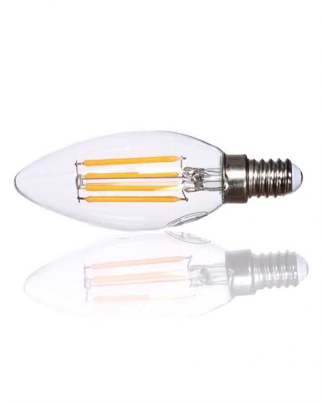

von Stefan F. (Gast)
Rudi Ratlos schrieb:
> Die "Birne" ist aber nicht das Leuchtmittel. Oder die Kühlfläche...
Für die 1,5 Watt in Wärme hat sie genug Oberfläche.
> Also reiß mal die Abdeckung herunter
Nicht nötig, ich brauche da nichts zu zerlegen um deinen Blödsinn zu
bestätigen.
1,5W Filament ? Nimmst erst mal sechs davon, macht 9W. Zwölf davon
machen 18 W
Erg.:  Lichtstreukugel von den Birnen runter bringt ? mehr Leuchtkraft.
Glaubst nicht, kannst auch messen:
und auch Temperatur.
> 1,5W Filament ?
Nein, die haben 4 Watt insgesamt. 1,5 Watt Verlustwärme. Lerne deutsch,
dann missverstehst du nicht alles.
> Zwölf davon machen 18 W
9W oder 18W LED in Glühbirnen-Form wäre eine eine Fehlkonstruktion. Das
kann nur mit aktiver Lüftung sinnvoll funktionieren.
Die Regel ist simpel: Wenn du eine LED Lampe nicht an jeder Stelle
problemlos anfassen kannst, ist sie zu heiß.
