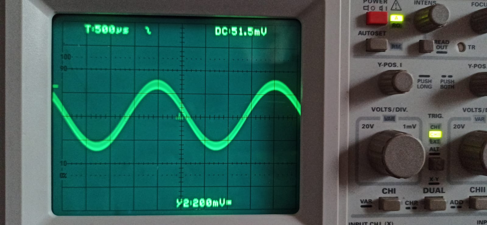

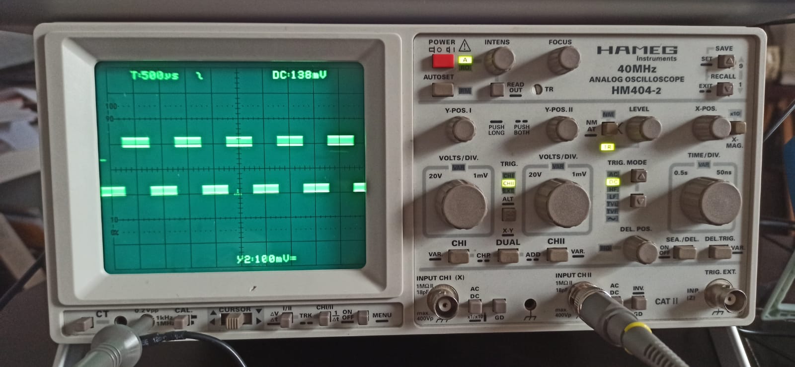

seit letzter Woche sehe ich auf meinem Oszilloskop (Hameg HM404-2) eine
Art Ripplespannung am Kathodenstrahl, wodurch die Signaldarstellungen
unscharf werden.
Mit der Reparatur von Oszis hatte ich bis jetzt wenig zu tun und wollte,
bevor ich es öffne, zunächst ein paar Meinungen einholen (vielleicht ist
hier jemanden das vorhandene Fehlerbild schon bekannt):

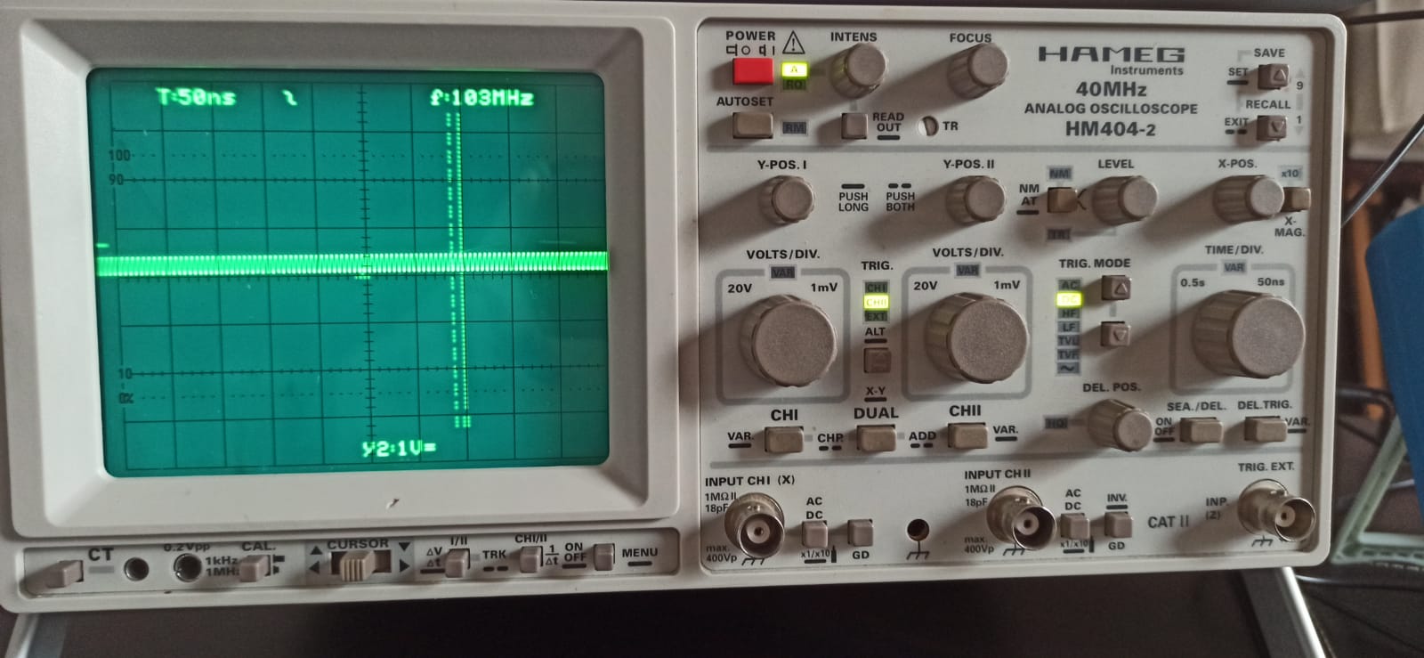

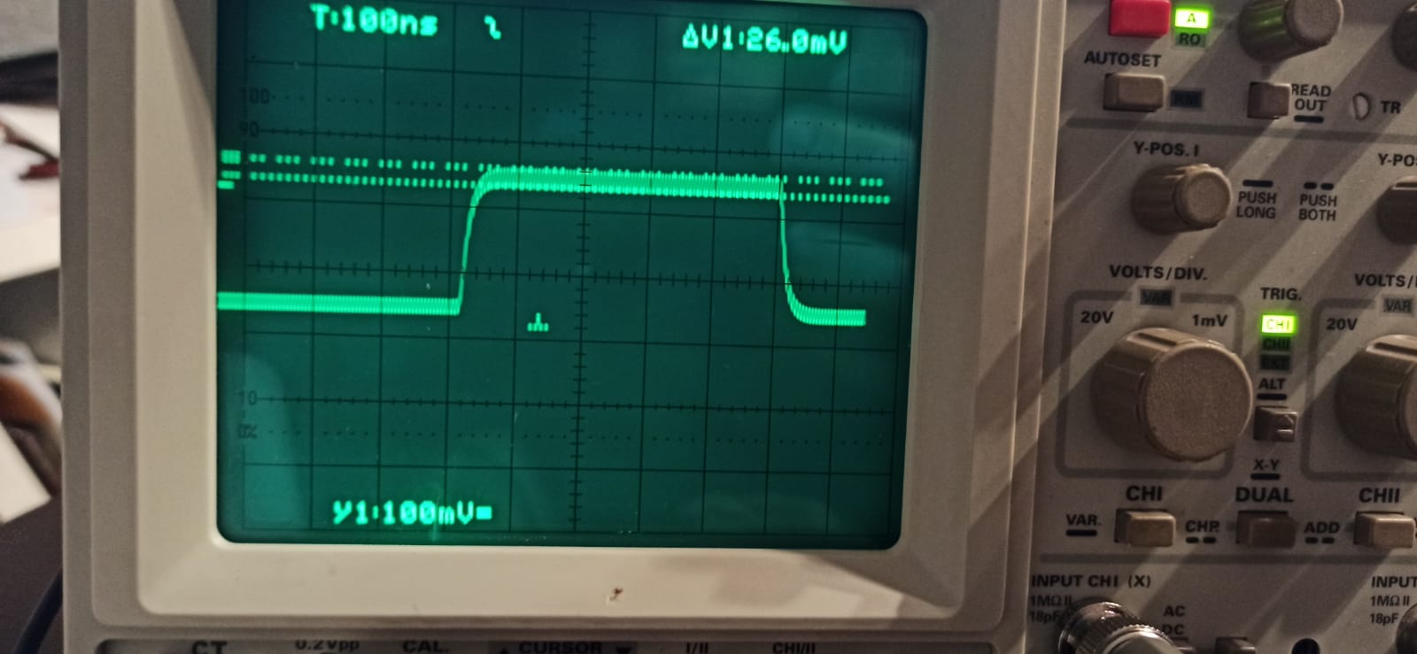

* Dem eigentlichen Signal ist eine Art Ripple-Signal (Dreieck, ~100Mhz)
überlagert
* Der Ripple ist auch zu sehen, wenn der Eingang auf Masse geklemmt wird
/ frei bleibt
* Die Amplitude des Ripples bleibt über alle Spannungsbereiche gleich
groß
* Noch ein subjektiver Eindruck: Mir scheint so, als ob man den die
Darstellungen über das Focus Poti nicht mehr so scharf bekommt wie
vorher, so wirkt bspw. die Schrift ebenfalls verschwommener
Meine Idee:
Da die Amplitude über alle Spannungsbereich gleich bleibt, hätte ich die
Y-Vorstufe zunächst nicht betrachtet und auf das Netzteil getippt. Macht
das Sinn bzw. hatte hier jemand schon mal einen ähnlichen Fehler und
kann mir sagen, ob ich besser woanders gucken sollte?
Grüße Artur
Gast #6844062
Ist das Schwingen auf beiden Kanälen gleich?
Warm wie kalt? Leichtes Klopfen bewirkt auch nichts?
Vor ein paar Jahren gab es hier schonmal ein Hameg das so komisch
geschwungen hat. Ursache weiß ich nicht mehr, war es eine kalte
Lötstelle im Bereich der Delay-Line?

Ich konnte das Fehlerbild eingrenzen. Anscheinend habe ich es nicht
lange genug genutzt. Nach ca. 30 min Betriebszeit geht der gezeigte
Ripple weg. So habe ich wenigstens einen Anhaltspunkt. Ich werde es nun
mal öffnen und mich auf die Suche nach einer kalten Lötstelle machen.

Ja das Schwingen ist auf beiden Kanälen gleich. Leichtes Klopfen ruft
Veränderungen im Ripple / Strahlverlauf hervor.
