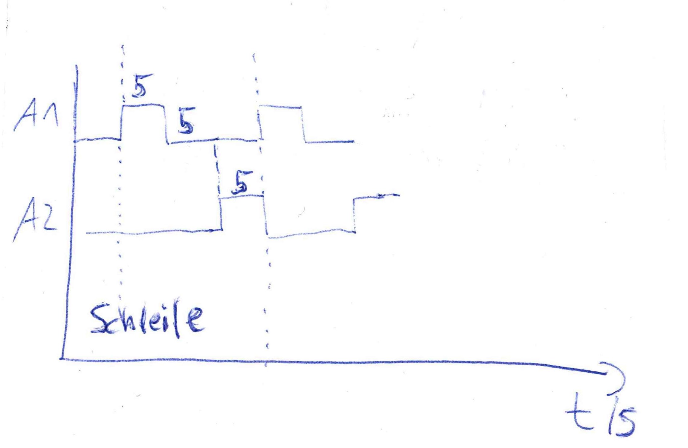

von Falk B. (falk)
Bei solchen Sachen sollte man die Problembeschreibung von einer
möglichen Umsetzung strikt trennen. Sprich, mit welchen Variablen das
gemacht wird, ist bei der Problembeschreibung (Zustandsdiagramm!) egal!
Markus O. schrieb:
> Wenn der Aktor1 (hier "Act1") nicht false ist, soll dieser schalten und
> erst wenn dieser wieder auf low ist, soll dieser auf false schalten und
> die Variable für Step 2 auf true gesetzt werden.
> Zwischen Step 1 und Step zwei soll noch ein Timer ablaufen.
> Der Timer soll starten wenn Aktor1 wieder auf low ist.
> Mit dem aktuellem Code rührt sich nur der erste Aktor.
Der Code passt zu deiner Beschreibung.
Darin passiert auch nichts mit dem "zweiten Aktor".
Ich kann in der Beschreibung nicht erkennen, wer was auslöst und wer
darauf wie regieren sollte. Und das, obwohl ich normalerweise gut im
Rätseln bin.
Du solltest an der textlichen Gestaltung dieses Satzes noch ein wenig
arbeiten und zudem die verwendeten Begriffe und Pegel namens "schalten",
"low" und "false" etwas klarifizieren.
Du könntest z.B. einfach mal ein Timing-Diagramm malen, wo man sieht,
wann was low und high sein soll und wer dabei was auslöst und
weiterschaltet. Es wird dir bei der Sortierung deiner Gedanken helfen.
BTW: denk mal drüber nach, die beiden
unheimlichlangenundziemlichunleserlichen Variablennamen
currentMillisActuator_1 und currentMillisActuator_2 einfach nur mit
AktZeit (oder, wenns unbedingt Denglisch sein muss eben CurrTime) zu
bezeichnen. Denn es gibt eigentliche keine "aktuelle Zeit für den
Actuator 1" und keine spezielle "aktuelle Zeit für den Actuator 2",
sondern nur die eine einzige "aktuelle Zeit", die im Augenblick gilt.
von Markus O. (markusjo)
> Rätseln bin.
Hallo Lothar M.
Der Status beider Aktoren wurde am Anfang global mit
"static boolean ActState1 = true;
und
static boolean ActState2 = false;
initialisiert.
Beide Aktoren werden über die untere Methode two aufgerufen. Die
zeitliche Abfolge ist so gedacht, dass, da ActState1 eingangs mit true
initialisiert wurde, in der two Methode nach dem jeweiligem Status
gefragt und entsprechend ausgeführt wird.
Ansteuerung des ersten Aktors - klappt auch soweit.
if (ActState1 == true)Act1();
Nachdem dieser Aktor geschalten wurde und wieder LOW ist, werden in der
Methode des Aktors1 die Variablen
ActState1 = false; //da jetzt einmal geschlaten
ActState2 = true; //nächster Schritt
zugewiesen.
Danach soll das Programm wieder in die two Methode. Da der ActState1 nun
auf false steht, wird dieser nicht mehr durchgeführt, sondern Aktor 2.,
nachdem der Timer abgelaufen ist. Im gleichen Zuge wird auch ActState1
wieder auf true gesetzt, damit der neue Durchlauf starten kann.
Also noch einmal einfach gesagt:
1. Aktor 1 läuft eine definierte Zeit.
2. Wenn Aktor 1 aus dann Timer start.
3. Wenn Timer fertig - > Aktor 2 läuft eine definierte Zeit.
4. Wenn Aktor 2 aus dann wider Schritt eins.

von Falk B. (falk)
AHA!!!! Das ist schon ganz anders. Aber auch das kann und sollte man in
einem Zeitdiagramm darstellen.
Wer bestimmt denn, wie lange die Aktoren aktiv sind? Eine konstante
Zeit? Ein Sensorsignal (Endlagenschalter?). Wenn ersteres, dann ist es
umso trivialer.
1. Aktor 1 x ms an
2. Pause   y ms
3. Aktor 2 z ms an
4. Goto 1
> umso trivialer.
Das ist alles über Timer(Millis) geregelt, wie m Code zu sehen.
Aktor 1 5000ms
delayy  5000ms
Aktor 2 5000ms
Weiß nicht so recht wie ich das umsetzten soll das Zeichnerisch
darzustellen.
von EAF (Gast)
Markus O. schrieb:
> das Zeichnerisch
> darzustellen.
Man malt einen Pfeil von links nach rechts.
Einen Zeitpfeil.
Auf dem setzt man dann benannte Markierungen.
Bei zyklischen Prozessen, darf man auch einen Keis (mit Richtungspfeil)
malen.
von Udo S. (urschmitt)
> darzustellen.
Wie jetzt:
Es gibt nur zwei Schaltausgänge Aktor 1 und Aktor 2.
Wer oder was bestimmt wann Aktor 1 das erste mal einschaltet?
Ab dann:
  Aktor 1 ist 5 Sekunden an
  5 Sekunden Pause
  Aktor 2 5 Sekunden an
  5 Sekunden Pause
dann wieder von vorne?
Oder soll Aktor 1 sofort einschalten wenn Aktor 2 wieder ausgeschaltet
wird?
Es gibt keinerlei Eingänge, die diesen Betrieb modifizieren oder
unterbrechen?

von Egon D. (Gast)
Markus O. schrieb:
>> und sollte man in einem Zeitdiagramm darstellen.
> Zeichnerisch darzustellen.
Man kann auch einen Automatengraphen zeichnen.
Genau so!
Ab und zu etwas unbeholfen :/ Jetzt weiß ich aber auch was du meinst :)

Pseudocode:
Start:
Aktor 1 aus
Aktor 2 aus
do {
  Aktor 1 an
  wait 5 Sekunden
  Aktor 1 aus
  wait 5 Sekunden
  Aktor 2 an
  wait 5 Sekunden
  Aktor 2 aus
  wait 5 Sekunden
} while (keine Abbruchbedingung)
Wo ist jetzt dein Problem?`
Markus O. schrieb:
> blockieren do/while nicht den Arduino?
Ja was denn jetzt? Kommen jetzt wieder die Nebenbedingungen.
Dann hör auf mit deiner Salamitaktik und beschreibe möglichst präzise
was du machen willst.
Ohne blockieren brauchst du wie schonb mehrfach gesagt ein
Zustandsautomat.
Die Zustände sind
1: Aktor 1 an
2: Pause 1 (Alle Aktoren aus)
3: Aktor 2 an
4: Pause 2 (Alle Aktoren aus)
Die Übergänge sind bei dir trivial:
Immer nach 5 Sekunden gehts zum nächsten Zustand, bei Zustand 4 gehts zu
1.
Je nach Übergang schaltest du einen Aktor ein oder aus.
Der Timer muss bei jedem Übergang zurückgesetzt werden
In der Hauptschleife (loop) kontrollierst du ob der Timer abgelaufen
ist, und falls ja stösst du das Umschalten zum nächsten Zustand an.
