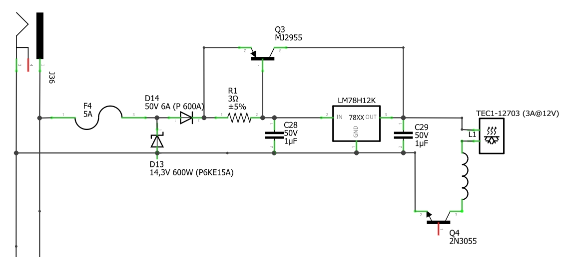

Hallo zusammen, ich möchte zwei Peltiers mit 12 V betreiben. Beide benötigen zusammen 3,6 A. Da bei den Tests mit angeklemmtem Multimeter die Kabel warm wurden (waren nur temporäre Jumperkabel, daher sehr dünn), würde ich aus Sicherheitsgründen gerne für den Betriebszustand ein Thermostat (NC) dazwischenklemmen, das im Notfall abschaltet. Im Optimalfall lässt sich das Bauteil direkt auf der Platine verlöten, ist aber kein Muss. Bisher habe ich insgesamt nur folgende Bauteile gefunden: KSD301 / KSD302, KSD9700 and KSD-01F. Nach meinem Verständnis ist nur Ersteres rückstellbar - oder stellen sich die beiden auch automatisch zurück, wenn die Grenztemperatur unterschritten wird? Problem an den Bauteilen ist, dass allesamt für 220 VAC ausgelegt sind. Insbesondere das KSD301 (von dem ich am ehesten ausgehe, dass es rückstellbar ist) gibt im Datenblatt an, dass es bei 220 VAC läuft. Gibt es vergleichbare Bauteile, die meinen Anforderungen (12 V, 5 A) entsprechen? Kann mir hierzu jemand Modelle nennen? Oder ist die ganze Idee ohnehin schon Murks und daher nicht weiter zu verfolgen? Danke und Grüße!

Hallo zusammen! Ich habe mir jetzt zwar das Bauteil "Drossel" (bzw. Spule) mal näher angeschaut, so richtig klar wird mir jedoch nicht, wie ich damit einen definierten Stromanstieg herstellen soll...? Unter Zugrundelegen der Annahme, dass ein einfaches Anschalten des Peltiers und damit das direkte Zurverfügungstellen des gesamten Stromes (3A@12V) schädlich für das Peltier sei (aufgrund thermischer Verformungen), verstehe ich nicht, wie ich mit Hilfe von Drossel und Freilaufdiode den Strom langsam ansteigen lassen kann. Wäre da nicht ein aktives elektronisches Bauteil vonnöten, das ich mit Hilfe des Mikrocontrollers steuern kann? Um Hinweise bzw. Aufklärung wäre ich sehr dankbar! Sollte das einfache Anschalten kein Problem für das Peltier darstellen, wäre die Schaltung selbst entweder mittels Relais oder Kombination aus Spannungsregler (L7812) und Leistungstransistor umsetzbar.

Stefan H. schrieb: > Wäre da nicht ein > aktives elektronisches Bauteil vonnöten, das ich mit Hilfe des > Mikrocontrollers steuern kann? Ja, ein Schaltregler. http://schmidt-walter-schaltnetzteile.de/smps/abw_hilfe.html Das kann man auch mit einem n-MOSFET low side realisieren, ist dann einfacher mit µC ansteuerbar.
Stefan H. schrieb: > Ich habe mir jetzt zwar das Bauteil "Drossel" (bzw. Spule) mal näher > angeschaut, so richtig klar wird mir jedoch nicht, wie ich damit einen > definierten Stromanstieg herstellen soll...? Du kannst dich jetzt mit der Physik der elektro-magnetischen Feldern befassen, oder du glaubst den Physikern und nimmst die Formel einer Induktivität (=Drossel/Spule): U = L*(di/dt) di/dt ist dabei die Änderungsgeschwindigkeit des Stromes; Einheit: A/s Das kannst du jetzt umstellen: di/dt = U/L d.h. die Stromänderung di/dt ist proportional zur Spannung U und umgekehrt proportional zur Induktivität L. Beispiel: U = 10V, L = 1mH => di/dt = 10V/1mH = 10 A/ms Zu den Einheiten in der Beispielsrechnung: Die Induktivität wird in Henry (Einheit H) angegeben. Dabei ist 1 Henry = 1 V*s/A (Volt mal Sekunden durch Ampere). Du kannst also durch Wahl von Spannung und Induktivität festlegen, wie schnell sich der Strom ändert.
H. H. schrieb: > Ja, ein Schaltregler. > > http://schmidt-walter-schaltnetzteile.de/smps/abw_hilfe.html > > Das kann man auch mit einem n-MOSFET low side realisieren, ist dann > einfacher mit µC ansteuerbar. Das arbeite ich gerade durch. Dietrich L. schrieb: > Du kannst also durch Wahl von Spannung und Induktivität festlegen, wie > schnell sich der Strom ändert. Erstmal danke für die ausführliche Antwort. Anhand Formeln käme ich bei 12 V und einer Spule von 20 mH (das war in noch zu kaufenden Spulensets der höchste Wert) zu einer Stromzunahme von 0,6 A/ms = 600 A/s => die Volllast von 3 A wären nach 5 ms erreicht. Macht diese kurze Verzögerung wirklich einen Unterschied für das Peltier? Selbst wenn ich - unter der Voraussetzung, dass das überhaupt Sinn macht - mehrere Spulen in Reihe schalten wollte (mit je 20 mH), brauche ich ja zig Spulen, um eine wirkliche Verzögerung (z. B. > 5 s) zu erhalten?! Ich denke, ich habe hier grundlegend etwas falsch verstanden... was übersehe ich? War die Spulen-Berechnung in Kombination mit dem Schaltregler zu sehen?
Stefan H. schrieb: > Ich denke, ich habe hier grundlegend etwas falsch verstanden... was > übersehe ich? War die Spulen-Berechnung in Kombination mit dem > Schaltregler zu sehen? Ja, du übersiehst, dass du den Strom nicht manuell ein- und ausschalten sollst, sondern das einem Regler-IC überlassen sollst. Der schaltet dann z.B. 0,1ms (10kHz, relativ langsam) ein und danach wieder aus. Dadurch steigt und fällt der Strom mit 0,6A/ms*0,1ms =60mA Stromrippel in der Spule (und damit im Peltier) um einen konstanten Wert herum. 100kHz sollten ohne große Verrenkungen möglich sein, dann sinds nur noch 6mA Rippel, also quasi Konstantstrom. Diese Darstellung ist massiv vereinfacht, aber macht das Prinzip hoffentlich etwas besser verständlich. In der Realität brauchst du einen Regelkreis, der den aktuell fließenden Strom misst und entsprechend länger oder kürzer Spannung ein- oder ausschaltet (und damit den Strom steigen oder fallen lässt bis zum gewünschten Wert). Das übernimmt aber der Regler-IC, man muss ihn nur passend beschalten.
Stefan H. schrieb: > Volllast von 3 A wären nach 5 ms erreicht. Macht diese kurze Verzögerung > wirklich einen Unterschied für das Peltier? Ich glaube, du hast das Ganze nicht richtig verstanden! 1. Es geht darum, den die Spannung und damit den Strom am Peltier ohne große Verluste am Stellglied einzustellen. Zu dem Zweck ist PWM eine gute Lösung. 2. Bei PWM wird die Spannung eine zeitlang voll eingeschaltet, und dann wieder voll ausgeschaltet. Das Tastverhältnis definiert de Mittelwert der Spannung. 3. Diese Arbeitsweise ist für das Peltier-Element nicht so günstig, da es sich annähernd wie ein ohmscher Verbraucher verhält: die Verlustleistung im Peltier ist abhängig vom Quadrat der Spannung (P = U mal I = U mal U durch R). Nehmen wir mal als Beispiel eine PWM von 50% und U=10V und R=5Ω: 3.1 Während der Einschaltzeit fließt dann ein Strom von 2A und die Leistung ist 20W. In der Ausschaltzeit ist Strom und Leistung 0. Der Mittelwert der Leistung ist also 10W. 3.2 Der Mittelwert der Spannung ist 5V. Wenn man das Peltier mit konstanter Spannung von 5V betreiben würde, wäre der Strom 1A und die Leistung nur 5W. 3.3 Durch PWM ist die Leistung also doppelt so groß wie mit Konstantspannung. Und das bei gleicher Kühlleistung, denn die hängt in erster Linie vom Strom und nicht von der Leistung ab. 4. Um dennoch PWM wegen der geringen Verluste am Stellglied verwenden zu können, kommt jetzt die Drossel ins Spiel: sie wirkt als Filter gegen die hohe Stromwelligkeit. Stefan H. schrieb: > brauche ich ja > zig Spulen, um eine wirkliche Verzögerung (z. B. > 5 s) zu erhalten?! 5. Damit die Drossel nicht so groß wird, machtst du die Zeit entsprechend klein durch Wahl genügend hoher PWM-Frequenz. Bei z.B. 1kHz und PWM=50% steigt der Strom nur während der Einschaltzeit von 0,5ms, um in der Ausschaltzeit von 5ms wieder zu fallen. Die Stromwelligkeit kann also über Frequenz und Induktivität auf einen ausreichend kleinen Wert eingestellt werden. Stefan H. schrieb: > War die Spulen-Berechnung in Kombination mit dem > Schaltregler zu sehen? Genau so ist es. Mit PWM baust du quasi einen Schaltregler.

@Dietrich L. Auch hier danke für die sehr ausführliche und anschauliche Antwort. Ich habe mich daraufhin nochmal mit der Berechnung über PWM (https://www.mikrocontroller.net/articles/Pulsweitenmodulation) auseinandergesetzt. Folgende Parameter wären bei meinen Bauteilen anzusetzen:

Anbei habe ich mal den aktuellen Schaltplan gepackt - wäre das so umsetzbar? Dietrich L. schrieb: > 3.3 Durch PWM ist die Leistung also doppelt so groß wie mit > Konstantspannung. Und das bei gleicher Kühlleistung, denn die hängt in > erster Linie vom Strom und nicht von der Leistung ab. Zu diesem Ergebnis kommst du unter der Annahme, dass der Konstantstrom aus der halbierten Spannung (in meinem Fall 12/2 = 6V) kommt. Mein Interesse wäre aber natürlich eher, das Peltier mit 12V x 3A = 36W zu betreiben. Daher ergeben sich für mich drei Fragen: 1. Gehe ich recht in der Annahme, dass die PWM-Lösung nur für das An- / Abschalten des Peltiers greift? Denn grundsätzlich habe ich das bis hier so verstanden, dass die Ansteuerung mittels PWM das "langsame" und gesteuerte Anfahren des Peltiers zur Reduktion der thermischen Spannungen genutzt wird. Das würde dann bedeuten, dass ich die PWM-Frequenz nach und nach reduziere bzw. den Duty Cycle erhöhe, bis ich irgendwann bei Volllast (= 12V) bin. Denn wenn ich PWM dauerhaft nutze, reduziere (= halbiere) ich ja die Kühlleistung (36W @ 12V <=> 18W @ PWM). 2. Analog 1.: Durch langsames Erhöhen der Spannung mittels PWM bekomme ich die Stromänderungsgeschwindigkeit und damit am Ende den Stromrippel geregelt. Korrekt? 3. Ist die Steuerung der PWM über den ESP gedacht oder soll(te) ein eigener Regler-IC (wenn ja, wäre ich um Vorschläge passend zu den genannten Parametern dankbar) zum Einsatz kommen? Sollte ich schon wieder etwas falsch verstanden haben, bitte nur sachte auf den Hinterkopf hauen... Ich freue mich übrigens, dass ich dank euch wieder einiges gelernt habe, was mir derzeit noch nicht klar war - danke dafür!

Wie bringt man einen 2N3055 dazu, bei 40 MHz noch zu arbeiten?
Danke euch für die Antworten! Rainer V. schrieb: > Was heißt "möglichst > schnell, genau" usw. Eine genauere Anforderung als "möglichst schnell" gibt es ganz einfach nicht. Das System steht im Kofferraum und soll, wenn sich im Sommer das Auto zu sehr aufgeheizt hat, zusammen mit der normalen Auto-Klima den Kofferraum (genauer: die Hundebox im Kofferraum) möglichst schnell auf ein erträgliches Maß runterkühlen. Da ist jedes Grad kühler und jede Minute schneller schon gut. :-) Rainer V. schrieb: > dann sucht der TO wohl > eine Lösung für ein Problem, das er sich selbst macht Das trifft für die ursprüngliche Frage (Thermostat) sicher zu, aber ich nahm ja die Hinweise der anderen Thread-Teilnehmer dankend auf und habe dieses Grundproblem ad acta gelegt. Die weiteren Bedenken und Hinweise (bzgl. Steuerung, thermischer Spannungen etc.) versuche ich nun ja (mit eurer Hilfe) auszumerzen. Werner H. schrieb: > Wie bringt man einen 2N3055 dazu, bei 40 MHz noch zu arbeiten? Sehr guter Hinweis, da hast du sicher recht - das hatte ich nicht bedacht! Danke fürs Anschauen des Schaltplans. Gem. Datenlatt habe ich lediglich diese Information bzgl. Frequenz gefunden:
Ist das die richtige? Wenn nein, wovon kann man bei Transistoren ausgehen? Vermutlich muss ich ja auch nicht bis auf 40MHz hoch, dieser kleine Stromrippel wird sich ja sicher "quasi nicht mehr" bemerkbar machen. Macht es hier überhaupt Sinn, einen Transistor einzusetzen oder ist ein MOSFET besser geeignet?

Stefan H. schrieb: > Vermutlich muss ich ja auch nicht bis auf 40MHz hoch, dieser 40 MHz sind garantiert viel zu hoch!! In deinem Fall reicht es, wenn die PWM-Frequenz im kHz-Bereich ist. Bei höherer Frequenz steigen die Schaltverluste der Transistoren und dein Wirkungsgrad wird dadurch reduziert. Es nützt ja nichts, das Peltier-Element perfekt zu "bedienen", aber der Rest der Schaltung versaut wieder alles. > kleine Stromrippel wird sich ja sicher "quasi nicht mehr" bemerkbar > machen. Du solltest nicht von einem Extrem zum anderen gehen. Ganz ohne Drossel hast du 100% Stromrippel. Es reicht, den Rippel auf einen Bereich in der Gegend von 10% zu reduzieren.
Stefan H. schrieb: > Macht es hier überhaupt Sinn, einen Transistor einzusetzen oder > ist ein MOSFET besser geeignet? Ein MOSFET schaltet besser durch und reduziert damit die Verlustleistung. Aber auch hier gilt: je höher die Frequenz um so höher die Umschaltverluste. Die Frequenz sollte also nur so hoch sein wie nötig. Übrigens: ein MOSFET ist auch ein Transistor: FET = F_eld-E_ffekt-T_ransistor

Stefan H. schrieb: > PWM-Frequenz auf sagen wir 50 - 100 kHz stelle oder gibt es hierzu noch > Anmerkungen? > > Meine Hunde werden es euch danken, wenn die Anlage funktionieren sollte > - nochmals danke! Wieviel kHz können Hunde noch hören?
H. H. schrieb: > Wieviel kHz können Hunde noch hören? Starker Querverweis! Da die Meinungen da stark differieren, gehe ich lieber mal in Richtung 100kHz - vorausgesetzt der Transistor (BJT oder MOSFET) schafft das? Bzgl. Drossel: Bei Conrad habe ich nur eine gefunden, die 5A (in Vorausschau auf das größere Peltier) kann und die liegt bei knapp 14 EUR. Kann das wirklich sein oder verstehe ich an den techischen Daten etwas falsch? Und ist Ring- oder Axialwicklung hier vorzuziehen?
Stefan H. schrieb: > Ist denn sonst der Schaltplan soweit in Ordnung, Die Freilaufdiode zwischen Kollektor von Q4 und +12V fehlt in jedem Fall noch.
#6862939
Dietrich L. schrieb: > Stefan H. schrieb: >> Ist denn sonst der Schaltplan soweit in Ordnung, > > Die Freilaufdiode zwischen Kollektor von Q4 und +12V fehlt in jedem Fall > noch. Da ist noch viel mehr im argen.
Dietrich L. schrieb: > Die Freilaufdiode zwischen Kollektor von Q4 und +12V fehlt in jedem Fall > noch. Habe ich ergänzt. Fällt denn in einer so kleinen Spule - verglichen mit einem Motor - so viel Spannung an, dass diese ebenfalls mittels Freilaufdiode abzufangen ist? H. H. schrieb: > Da ist noch viel mehr im argen. Das kann ich mir vorstellen, bin ja auch weit weg von Profi - aber dafür ganz gespannt und ganz Ohr!
Stefan H. schrieb: > Fällt denn in einer so kleinen Spule - verglichen mit > einem Motor - so viel Spannung an, dass diese ebenfalls mittels > Freilaufdiode abzufangen ist? Bei einer Induktivität fließt der Strom in jedem Fall erst einmal weiter. Die Folge ist: die Spannung steigt soweit, bis dieser Strom fließt. Wenn nichts da ist, wo der Strom fließen kann, geht die Spannung (theoretisch) gegen unendlich.
#6862963
Dietrich L. schrieb: > Stefan H. schrieb: >> Fällt denn in einer so kleinen Spule - verglichen mit >> einem Motor - so viel Spannung an, dass diese ebenfalls mittels >> Freilaufdiode abzufangen ist? > > Bei einer Induktivität fließt der Strom in jedem Fall erst einmal > weiter. Die Folge ist: die Spannung steigt soweit, bis dieser Strom > fließt. Wenn nichts da ist, wo der Strom fließen kann, geht die Spannung > (theoretisch) gegen unendlich. Hätte er bei Schmidt-Walter lesen können.
H. H. schrieb: > Hätte er bei Schmidt-Walter lesen können. Tatsächlich habe ich bei Schmidt-Walter nirgends etwas von Freilaufdiode gelesen.
