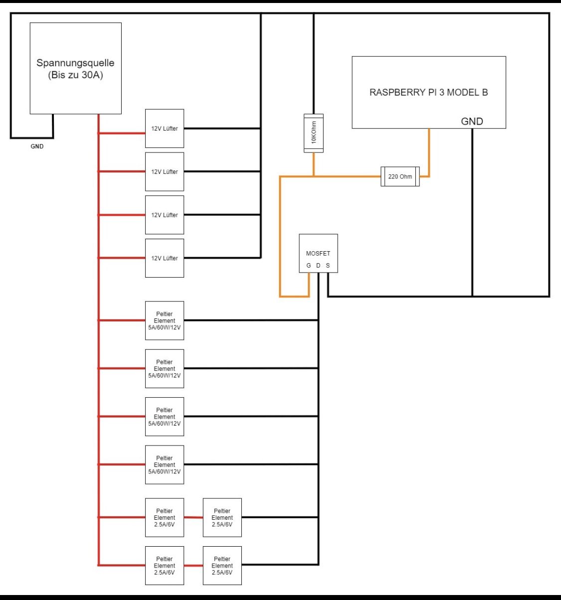

Hallo Community,
ich arbeite an einer Kühlbox, welche später Dark-Aufnahmen für eine DSLR
ermöglichen soll.
Ich habe die Hardware schon wie in der beigelegten Schaltung
zusammengelötet, jedoch wird mein Mosfet IRFP4568PbF so extrem heiß
160Grad+ das ich dann den stecker gezogen hab, ich glaub sogar das da
was zum rauchen beginnt, also die Wärmeleitpaste.
Ich versteh nicht warum das passiert, habe ich in meiner Schaltung etwas
falsch? Der Transistor soll ja über 100amp schaffen und bei meinen
8peltier elementen fliesen nur 30amps maximal (mehr gibt das netzteil
auch nicht her.
Ich habe mir sogar einen zweiten Mosfet bestellt weil ich dachte dieser
ist kaputt aber es war genau das gleiche Problem.
Bitte um Hinweise was ich falsch gemacht haben könnte..

Wie kühlst du den denn? Sprich, Kühlkörper, Lüfter... Was für ein
Gehäuse? Bei angeblichen 100A Spitzenlast nehme ich mal TO 220 o.ä. an?
Was ist RDS_on nach Datenblatt? Weitere Spezifikationen?
von Kurt A. (hobbyst)
Bei VGs 10V. Bei deiner Ansteuerung sind es nur 5 oder 3.3 Volt.
von Sam W. (sam_w)
Das war vernünftig, nicht, dass noch S,G,D beim MOSFET zusammenschmelzen
und deinen Pi beschädigen.
Ja, der Silizium-Chip kann das theoretisch. Aber nur unter vielen
Randbedingungen: Sehr gute Kühlung und insbesondere eine ausreichend
hohe Gatespannung. Hier wird dein Problem liegen.
3,3V des Raspi reichen einfach nicht, um den MOSFET ausreichend gut
durchzuschalten. Dann hat er eine vielfach höhere Verlustleistung und
wird heiß.
Besser ist es, die vorhandenen 12V zu nutzen. Da kann man sich nun viele
Schaltungen überlegen, die mit einem 3,3V Steuersignal eine Gatespannung
von 12V schalten können.
Ein Optokoppler mit Kollektor an 12V und Emitter am Gate sowie einem
Pulldown-Widerstand am Gate nach Masse bzw. Source des MOSFET wäre recht
einfach.
Auf der Raspi-Seite verhält sich das wie eine LED, den Vorwiderstand
nicht vergessen.
Hat den zusätzlichen Vorteil, dass der Raspi die gängigen Fehler
überleben wird.
Den sinnvoll möglichen Maximalstrom kannst du (bei ausreichend hoher
Gatespannung) durch den Drain-Source-Widerstand (Rds(on)) abschätzen.
Über diesen Widerstand fällt nach dem Ohmschen Gesetz eine Spannung ab.
Nach P = U(über MOSFET D-S) * I(deine 30A) kannst du nun ausrechnen, wie
hoch die Verlustleistung im MOSFET wird. Sind das mehr wie grob 1W,
sollte man die Wärmeabfuhr verbessern und einen Kühlkörper verwenden.

von MaWin (Gast)
> zusammengelötet
Dein MOSFET erreicht 5.9mOhm bei VGS = 10V, ID = 103A
Dein rPi liefert mit Glück 3.3V.
Und selbst wenn: 5.9mOhm x 30A sind 5.3Watt, das schafft das Gehäuse
nicht alleine, der muss auf einen Kühlkörper (von max. 15K/W)
Falscher MOSFET, du brauchst einen, der bei UGS=2.7V spezifiziert ist.
Dafür muss der keine 150V aushalten.
TPH1R712MD, PH2925
Aber die haben auch 3 bis 4.3 mOhm, macht bei 30A knapp 4 Watt. Das Teil
muss also gut Wärme über eine Leiterplatte abführen, ohne Kühlung
überlebt der Chip das nicht.

Ricco S. schrieb:
> Im Datenblatt steht doch min. 3V und 5V max um den transitor zu steuern,
> stimmt das denn nicht?
Nein, ab minimum 3V, spätestens ab 5V beginnt er überhaupt irgendwie zu
leiten und fängt an, die ersten einsamen Elektronen durchzulassen.
Vollständig leitend ist RDSon erst bei 10V spezifiziert. Siehe
https://www.mikrocontroller.net/articles/FET#Erkl.C3.A4rung_der_wichtigsten_Datenblattwerte
von Ricco S. (ricco_s)
Bratmaxxe schrieb:
> Hast du ihn denn auch richtig herum gepolt? Ist so der Klassiker :)
da bin ich mir sicher!
von Bratmaxxe (Gast)
Grundsätzlich fangen FET bei den im Datenblatt genannten Minimal VGS
grade erst an, leitend zu werden.
Sam W. schrieb:
> Ricco S. schrieb:
>> Laut Datenblatt
>> schaltet der mosfet doch bei min 3v max 5v durch das müsste doch reichen
>> um den zu schalten oder etwa nicht?
> Nein, das reicht in deinem Fall nicht. Für weniger Drainstrom mag es
> akzeptabel sein.
> Die Kennlinie ist sowieso abgerundet, da gibt es nicht die eine
> Gatespannung, ab der der Rds(on) minimal wird.
> Min./Max. bedeutet nur, dass es gute Exemplare gibt, die eher bei 3V
> liegen, und schlechte, die eher bei 5V liegen. Da muss man in der Praxis
> besser mindestens beim zweifachen liegen.
> Probier doch mal schnell folgendes: Einfach das Gate (ruhig über die 220
> Ohm) an die 12V statt an die 5V des PIs legen. Wird es dann weniger
> heiß?
> Btw. ich dachte die PIs haben auf den GPIOs nur 3,3V. Bist du dir mit 5V
> sicher, bzw. kannst das nachmessen mit einem Multimeter?
habe ihn zum testen nicht an die GPIOs gelegt sondern den offiziellen 5v
port an oi :)

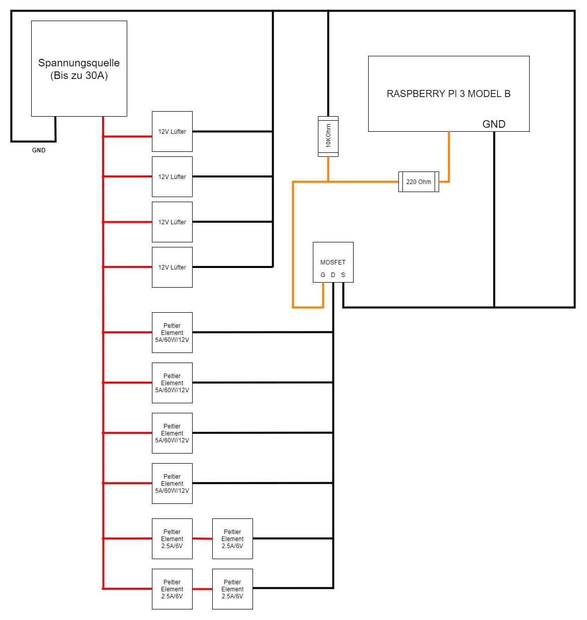

von Jörg R. (solar77)
> TPH1R712MD, PH2925
Ggf. würde ich die Last auf mehrere Mosfets verteilen. Das würde die
Verlustleistung je Transistor reduzieren. Bei 10A wären es „nur“ 0,4
Watt je Transistor.
von Manfred (Gast)
Du hast den Schaltplan nur viermal angehängt, das ist zu wenig.
Der FET ist hinter einem 3V3-µC ungeeignet.
von seere (Gast)
> port an oi :)
Wie bereits von mehreren gesagt - auch die 5V sind bei weitem noch nicht
ausreichend. Treiberschaltung oder anderen FET.
Ricco S. schrieb:
> Sam W. schrieb:
>> Ricco S. schrieb:
>>> Laut Datenblatt
>> akzeptabel sein.
>> heiß?
Tatsächlich ihr habt alle recht! Bei 12v wird er überhaupt nicht heiß!!
Ihr habt recht 5V reiche. nicht! Mit 12v funktioniert es jetzt! Ich
danke euch allen vielmals ihr halt mich jetzt glücklich gemacht und
meinem Projekt-Ziel deutlich näher gebracht! Danke Danke Danke!!

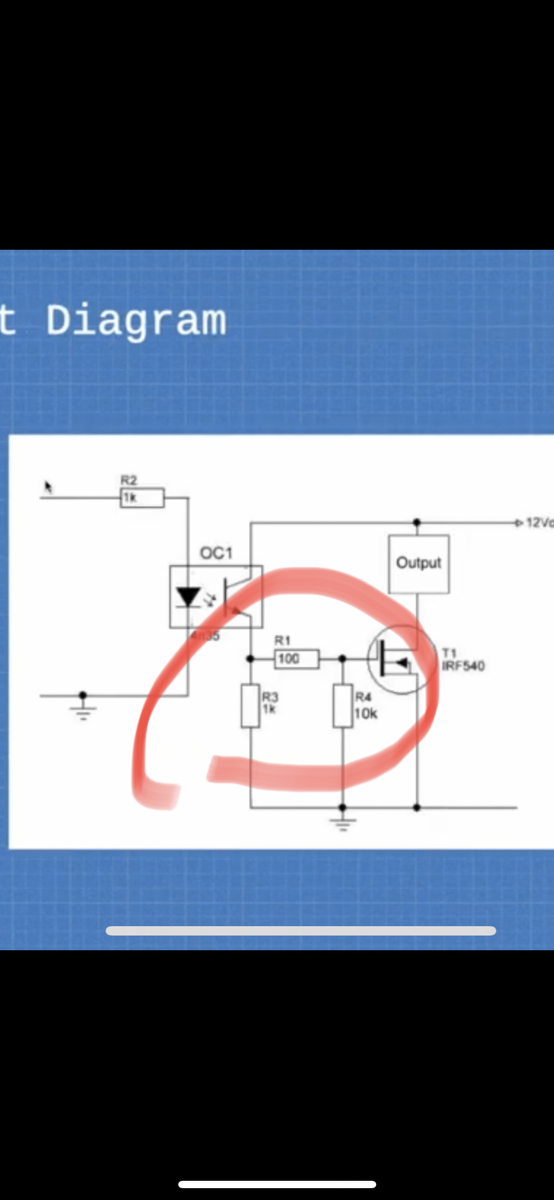

> Pulldown-Widerstand am Gate nach Masse bzw. Source des MOSFET..
Hallo ich finde deine Lösung mit dem Optocoupler interessant kenne das
gar nicht im internet habe ich folgende Schaltung gefunden, meine Frage
ist soll ich das auch so machen wie im beigefügten Bild mit den
Wiederständen R1 , R3 und R4 ?
Widerstand schreibt man OHNE E, ist das so verdammt schwer?
In einem deutschen Forum darf man gerne Optokoppler schreiben.
Warum muß man eine Schaltung als jpeg-Matschbild anhängen, von dem nur
knapp ein Drittel sinnvollen Inhalt zeigt?
Die Schaltung wird so passen, wobei der Widerstand R3 überflüssig ist.
Will man niederohmiger sein, hat Angst vor Reststrom, dann eben R3
lassen und R4 raus, beide gemeinsam sind sinnfrei.
Das Gebilde wird den FET relativ langsam schalten, ist also nur
brauchbar, um gelegentlich zu schalten, nicht für PWM.
Jörg R. schrieb:
> Ricco S. schrieb:
>> Kann mir jemand von euch einen Mosfet empfehlen, welcher zumindest
>> 40
>> ampere  und 380 Watt kann und Logic Level ist, sodass ich diesen für PWM
>> über einen GPIO Pin von Rasp verwenden kann?
>> Kenn mich nicht sogut aus bevor ich was falsches kaufe, hat ja
>> vielleicht jemand einen tipp für mich ?
> Weshalb kommt jetzt PWM ins Spiel?
> Dir wurde ein Mosfet empfohlen der 40A schalten kann und LL ist. Du
> solltest die Kommentare schon lesen;-)
PWM, weil die Kühlbox später mit einer PID-SW geregelt werden soll muss
konstate temperaturen in der box erreichen.
von H. H. (Gast)
Und die nötigen Drosseln und Freilaufdioden hast du auch schon
Ich verwnede übrigens folgende Peltier Elemente für mein Projekt:
TEC1-12706
und davon instgesamt 8 stück. Jeweils 2 gestackt sozusagen. Ziel ist es
mit einer PID Regelung die Temp der box konstat zu halten
Thorsten S. schrieb:
> Ricco S. schrieb:
>> Kann mir jemand von euch einen Mosfet empfehlen, welcher zumindest 40
> Überhaupt keine gute Idee, denn gewöhnliche Peltier-Elemente mögen
> PWM-Ansteuerung gar nicht!
> Bei PWM-Betrieb sinkt der Wirkungsgrad, weil es in den Puls-Pausen zu
> einem Wärme-Rückstrom von der heißen zur kalten Seite kommt und es
> entstehen mechanische Spannungen, die die Lebensdauer verkürzen.
> Einzige Ausnahme: Peltier-Elemente, die laut ihrem Datenblatt
> ausdrücklich für PWM-Betrieb vorgesehen sind.
> Bei anderen Peltiers finden sich im Datenblatt ggf. Maximalwerte für den
> zulässigen Stromripple.
> Wenn du die Kühlleistung bzw. die Temperatur regeln willst, reduziere
> besser die Betriebsspannung mittels eines steuerbaren
> StepDown-Schaltreglers.
> Da ich selbst auch seit vielen Jahren Astrofotografie betreibe, noch ein
danke für deinen Input, welcher stepdown wandler kannst du mir empfehlen
? Der müsste ja zumindest 30A können besser bissl drüber. kennst du da
einen? Kann ich den dann über die pins vom pi regeln?
Wegen dem Astrothema, also ich habe in einem buch gelesen dass sich dslr
chips nach einer gewissen zeit zum bsp 40min aufwärmen dann aber zum
beispiel konstate 12grad über der umgebungstemperatur haben und nicht
mehr schwanken. das habe ich aus einem dediziertem astrobuch, aber das
wäre ein schritt den ich noch testen werde sobald ich weis wie ich die
peltier idealerweise regeln kann ohne sie kaputt zu machen. Ja hab die
asi16000 dslr macht trotzdem spas und die BLZ zeit würde ich ungenr für
darks während der nacht herschenken. :)
von W.S. (Gast)
Irgendwie habe ich den Eindruck, daß du beratungsresistent bist.
Also: für den Fall, daß du irgend etwas mit Peltierelementen
wärmen/kühlen willst, richte dich darauf ein, daß du selbige mit einer
einstellbaren Gleichspannung ansteuern mußt, die auch nur eine 1.
Ableitung von höchstens 5..10 V/s haben sollte. Das ist kein Grenzwert,
der im Datenblatt steht, sondern Pi*Fensterkreuz von mir. Aber eines
kannst du getrost stecken lassen: PWM und das womöglich aus einem Pin
eines Raspberries. Was man da braucht, ist ein ausreichend starker und
einstellbarer Schaltwandler, der diese Gleichspannung liefert. Und den
muß du dir selber entwickeln oder zukaufen.
Beim Verwenden von Peltierelementen kommt es vornehmlich drauf an, den
Temperaturunterschied zwischen den Seiten des Elementes so klein wie
möglich zu halten und das heißt viel Lüfter und Kühlkörper. Vergiß
nicht, daß ein Peltierelement eine Wärmepumpe ist und kein Kälte- oder
Wärme-Erzeuger. Und daß es obendrein in sich selbst ziemlich
'niederohmig' kurzgeschlossen ist.

von Sam W. (sam_w)
Andreas S. schrieb:
> Hier wurde schon TC4420/TC4429 genannt:
Das hatte ich übersehen, sorry. War wohl etwas spät.
Peltier schrieb:
> 3. Eine Pegelwandlung auf 12V bekommt man auch gut ohne Optokoppler hin.
> Ich frage mich, warum im Hobbybereich immer wieder diese Optokoppler
> empfohlen werden.
Natürlich geht das gut ohne. Der Vorschlag stand auch zu einer Zeit im
Raum, als PWM keine Anforderung war. Optokoppler ist insofern einfach,
als dass man die (für die anfängliche Problemstellung) mit relativ wenig
Erfahrung im Dimensionieren von Bauteilwerten einsetzen kann.
Für Serienprodukte oder hohe Langlebigkeit muss man ohnehin anders
entwickeln.

von Gerald B. (gerald_b)
So, da die Reise nun in Richtung Schaltregler geht...
Du brauchst nicht unbedingt einen 30A Schaltregler. Sei mal ein bisschen
creativ ;-)
Ich würde jedes Pelztier mit einem separaten Regler ansteuern. 5A sind
durchaus üblich. Ich würde da zum Chinesen greifen. Von XL-Semi gibt es
den XL4015 mit 5A und den XL4016 für 12A. Mit dem XL4015 gibts auch
fertige Platinen, aber die sind sehr auf Kante dimensioniert. Die
Drosseln werden bei 5A in Sättigung gehen und spuckheiß, das IC wird
seine Wärme auch nicht los, Elkos sind vom Ripple sicherlich ebenfalls
grenzwertig. Tu dir einen Gefallen und mach's selber.
Ich weiß, wovon ich rede. Von XL gibts auch LED Konstantstromteiber. Bei
Ali gibt es fertige Boards, du kannst aber auch bei einigen Anbietern
die ICs für ein paar Cent ordern. Ich habe mir sowohl 5 Ampere Step up
und 5A Step Down Boards selber entworfen.
Bei 5A an der Leistungsgrenze wird es sportlich, die ICs zu kühlen. Ich
würde daher in deinem Falle zum XL4016 greifen, der 12A abkann und die
Drossel auf rund 7A Sättigungsstrom aussuchen. Elkos Panasonic mit rund
20 mOhm, Baureihe müßte ich gucken. Die mit 90 mOhm wurden gut Handwarm.
Die gute Nachricht ist, du sparst dir den dicken Mosfet, die schlechte
Nachricht ist, der Aufwand ist ungleich größer ;-)
von Εrnst B. (ernst)
Du hast doch eh 6 Peltier(-Stränge). Gönn jedem Strang einen eigenen FET
(der kann dann auch kleiner werden) und einen eigenen IO am Raspi (oder
IO-Expander).
Dann kannst du deine Temperatur-Regelung ganz ohne PWM, einfach durch
zu- und wegschalten einzelner Peltier-Elemente, aufbauen.
> creativ ;-)
Vielen Dank für deinen Input. Ich habe hierzu ein paar Anfänger Fragen.
Zunächst habe ich es verstanden das pwm nicht das Mittel der Wahl für
Peltier-Elemente ist! Gut soweit also mit einem Step-down-regler und ja
du hast recht ich kann mehrere nehmen das geht auch hab mir halt
gedacht, dass ich mir mit einem ‚starken’ etwas geld spare.
Nun zur Frage, ich hab sowas nie verwendet so einen Spannungsregler.
Kann man den mit dem Rasp-Pi ansteuern und regeln, passiert das analog
oder digital?
Weiters kann ich die Spannung nicht auf 0V regeln, aber bedeutet das
nicht das ich immer kühlen werde auch wenn es dann nur mit einer kleinen
spannung von 1,2v zum beispiel ist?
Ich muss ja auch 0 erreichen können damit der PID-Regler dann gut
funktioniert nicht?
Oder wie geht man dieses Problem an :)

von ricco (Gast)
Vielen lieben Dank für die ausführliche Erklärung, also die
Anforderungen die wünschenswert wäre: sind so + - 0.25 grad könnte man
verkraften denk ich aber naja idealerweise kleiner + - 0.2 oder 0.15
Grad wäre toll. Denn wer sich mit Darkframes in der Astrofotografie
auskennt der weis dass diese so exakt wie möglich sein sollten.
von ricco (Gast)
Εrnst B. schrieb:
> Ricco S. schrieb:
>> ich kann mir nicht vorstellen, dass ich dann damit eine konstante
Ich hoffe Herr Ernst B, dass sie meine Aussage nicht falsch verstehen,
das war nicht abwertend gemeint. Ich glaube ich hätte mich besser
ausdrücken sollen, ich versuch’s nochmal:
Was ich von den anderen mitbekommen habe, ist, dass pwm den Peltier
Elementen nicht gut tut, war neu für mich, hab ich so jetzt hingenommen.
Anscheinend sind StepDown Wandler, welche geregelt werden können dafür
besser geeignet so die Leute im Forum.
Was ich aber bei ihrem Statement gemeint habe war eine Überlegung
dahingehend, ob die ein/aus Methode auch nicht zwangsläufig dass führen
wird dass die Pelztier Elemente das nicht gut finden. warum? Naja weil
das Konzept von pwm ja eben ein aus ist. Nun und wenn man sagt das man
die Peltier Elemente schonen will indem man große pausen dazwischen
macht grüble ich darüber ob man innerhalb von 0.5 Grad konstante
Temperaturen halten kann. Zum Beispiel: schonend wäre vielleicht
Hausnummer 30Sekunden, bei so einer Dauer bis zum umschalten wird man
die ziel temperatur je erreichen innerhalb eines halben grades? Ich
hoffe Sie verstehen meinen Gedanken gang, aber villeicht verstehe ich ja
etwas falsch dann klären sie mich bitte auf :)
Tatsächlich bin ich ‚nur‘ eine Person hoffe das ihnen das reicht.
Vielleicht hab ich ja eine multiple Persönlichkeit und die eine achtet
nicht so auf Rechtschreibung (spas bei seite. auch dir danke ich
natürlich für deine Inputs)

Bratmaxxe schrieb:
> IRF 3708 in TO-220xx könnte bei deinen 3,3V Vgs und den gewünschten 40A
> grade so hin hauen.
Herr BRATmaxxe, Dein Name ist Programm und Dein Verständnis von
Leistungselektronik sehr begrenzt. Rechne mal die Verlustleistung des
IRF3708 bei 40 Amper aus und zeige uns, wie Du diese verBRATen willst.
> empfohlen werden.
Auch Dir mangelt es an Ahnung. Es gibt viele Schaltungen, wo Optokoppler
sinnlos eingesetzt werden, aber mitunter machen sie auch Sinn. Ich habe
einen solchen empfohlen, weil man damit die notwendige Gatespannung für
den
IRFP4568 aufbringt, ohne teure Spezialbausteine beschaffen zu müssen.
Falls Du Texte verstehen kannst: Ich schrieb auch, dass diese Version
nur Sinn macht macht, wenn man nicht zu oft schaltet. Unbestätigten
Gerüchten zufolge sollen auch im Hobbybereich Leute unterwegs sein, die
dank einer einschlägigen Ausbildung und / oder beruflicher Erfahrung
überschauen können, wann oder ob ein Optokoppler Sinn macht.
Firlefanz schrieb:
> Ich würde keine Lastteile, wie z.B. den IRF... direkt am Rasphi
> betreiben. Immer über Optokoppler, oder Treiber.
Schön, dass Du Dir selbst antworten kannst:
> Halt einfach die Klappe, und die Finger still, wenn Du keine Ahnung
> hast.
Es gibt Szenarien, wo Optokoppler Sinn machen, aber auch weitaus mehr,
wo man den Transistor direkt an einen µC-Ausgang klemmen kann und
sollte.
Im Wettkampf mit michael_ und Schlaumaier erreichst Du mit großem
Abstand den ersten Platz, die Dumpfbackenmedaille in Platin.

Manfred schrieb:
>> grade so hin hauen.
Gute 20W. Der von MaWin empfohlene liegt bei ca. 5W, also deutlich
besser. Aufgeteilt auf 2 oder 3 Mosfets sähe es noch besser aus.
Den IRF3708 empfehle ich (und Du glaube ich auch) ganz gerne als LL,
aber nicht in diesem Fall.

1. Anzahl Peltier Elemente ermitteln, mit denen die gewünschte
Temperatur gerade soeben nicht erreicht wird; etwa 1°C zu hoch.
2. Anzahl Peltier Elemente ermitteln, mit denen die gewünschte
Temperatur etwas mehr als erreicht wird; etwa 1°C zu niedrig.
Fazit:
Nr1. kann somit durchgehend bestromt werden.
Nr2. wird durch den Raspi eingeschaltet, wenn die Temperatur
0,2°C über dem Sollwert liegt.
Nr2. wird durch den Raspi ausgeschaltet, wenn die Temperatur
0,2°C unter dem Sollwert liegt.
Schätzungsweise wird die on/off Ansteuerung nur einige male pro
Stunde passieren. Hängt natürlich auch von der Umgebungstemperatur
und dem thermischen Beharrungszustand des Aufbaus ab.
> PWM über einen GPIO Pin vom RasPi
> den zulässigen Stromripple.
Stimmt alles. Was bedeutet das nun bzgl. Deines Posts?
Aber klar, Du verbietest anderen zu schreiben...
völlig abgedreht.
...oder machst mittels Speicherdrossel und Freilaufdiode
Deiner einfachen on/off-PWM zumindest glatte(re)n Strom.
(Prinzip Step-Down mit Stromausgang.) Das meinte H. Hinz.

Und wenn es wirklich so exakt und schnell regelbar sein soll, wäre mein
Konzept: Peltiers in mehreren Stufen/Strängen einzeln schaltbar oder
sogar alle auf Dauer-An, und ein Heizelement mit in die Box, das an
der schnellen PWM hängt.
So ein Heizdraht reagiert fix auf Stromänderungen, hat garkein Problem
mit PWM, und es braucht garnicht soviel Leistung um die Peltiers zu
"überwältigen".
Macht aber die Software etwas komplexer, wenn die nicht nur den
PWM-Stellwert sondern auch Schaltstufen für die Kühlung errechnen soll.

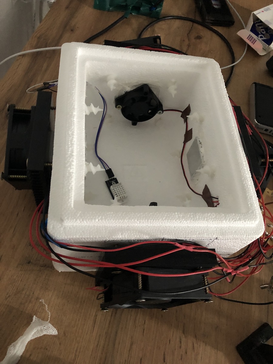

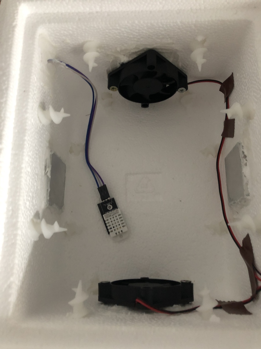

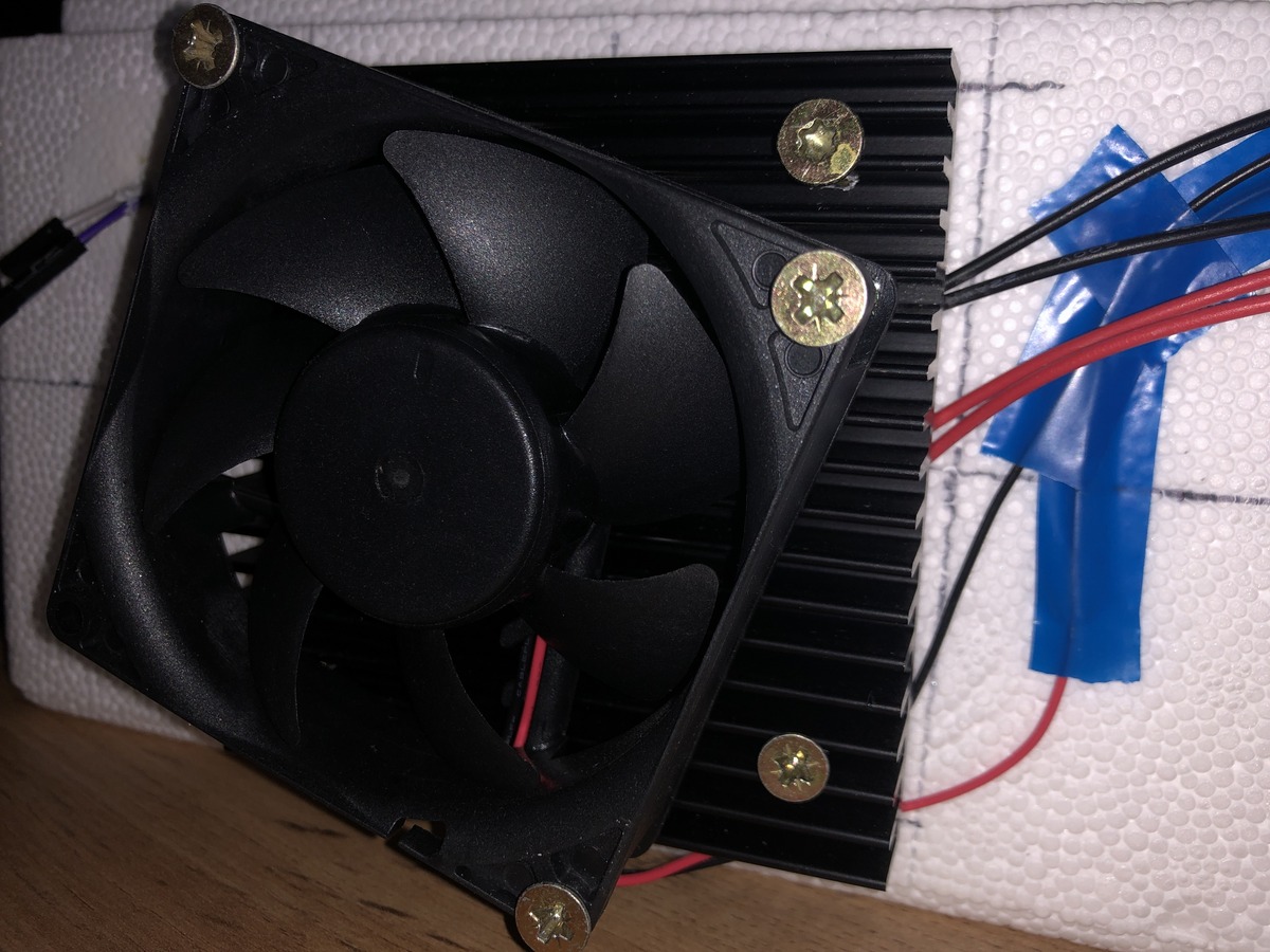

Hier ein paar Fotos fürs bessere Verständnis wie die Box aussieht
daweil.
hier von außen
kühler
Die canon eos 2000d passt da grad so hinein.

Ich würde mir übrigens bei den vielen Lüftern und dem Thema
Langzeitbelichtung vorrangig Sorgen wegen Erschütterungen machen.
