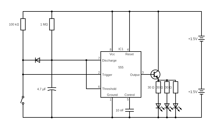

ich habe zur Zeit in der Uni ein Projekt am laufen, welches ich jedoch
nicht alleine bewältigen kann. Und zwar ich habe die Aufgabe bekommen
eine Schaltung zu entwerfen, die bei Bewegung / Neigung 3 LED's weiß
(20mA / 3V) einschalten soll. Eine Schaltung habe ich jedoch schon
aufgestellt (siehe Anhang, Taster soll ein Tilt-Ball-Switch darstellen)
(555-Modul: TLC555CP), jedoch bin ich auf der Suche nach einer
günstigeren Alternative, da ich nur ein Budget von 2€ habe (Das
Bestücken der Platine muss ebenfalls erfolgen).
Randbedingungen:
- 2x 1,5V Batterien
- Ausschaltverzögerung von 5sek
- Kein "Ausglimmern"
- 20mA pro LED
- Kosten 2€
Würde mich freuen, wenn jemand alternativ Lösungen anbieten könnte
Mit freundlichen Grüßen,
Niklas

von Bastler_HV (Gast)
Geht das mit den Randbedingung überhaupt?
- LED's weiß (20mA / 3V)
- Vorwidersand
- Voltage drop von 0.7V am Transistor
- Batterie hat am Ende der Lebensdauer 1V, also insgesamt 2V für die LED
- Selbst wenn man Batterieende mit 1.3V annimmt ist das deutlich zu
wenig.
Ich denke Du brauchst 3 Batterien oder rote LEDs.
von Udo S. (urschmitt)
Mit 3V Versorgung kannst du keine weisse Leds mit 20mA leuchten lassen.
Deren Durchlasspannung beträgt irgendwas zwischen 3,2 und 3,6V.
Wenn deine 3V zwei Primärzellen sind, dann kann die Spannung bei nicht
mehr ganz vollen Zellen auch mal nur 2,x V betragen. Zusätzlich
benötigst du ca. 0,2V Uce(sat) am Transistor und an den  Vorwiderständen
sollte auch noch wenigstens 1V abfallen damit der Strom halbwegs
konstant ist.
Aus dem Grund haben alle billigen Taschenlampen mit weissen Leds 3 oder
4 Primärzellen in Reihe.

von MaWin (Gast)
Das ist wohl nötig.
Deine Schaltung funktioniert nicht.
Nicht mal ansatzweise.
Hauptproblem: 2 Batterien haben mitnichten 3V. Die haben sie nur frisch
gekauft, während der Benutzung sinkt die Spannung bis auf 1.8V
Zweitens: selbst 3V reichen nicht für weisse LEDs, manche Exemplare
wollen 3.6V sehen, und 1.8V reichen erst recht nicht, zumal deine
Transistorschaltung noch mindestens 1V kostet.

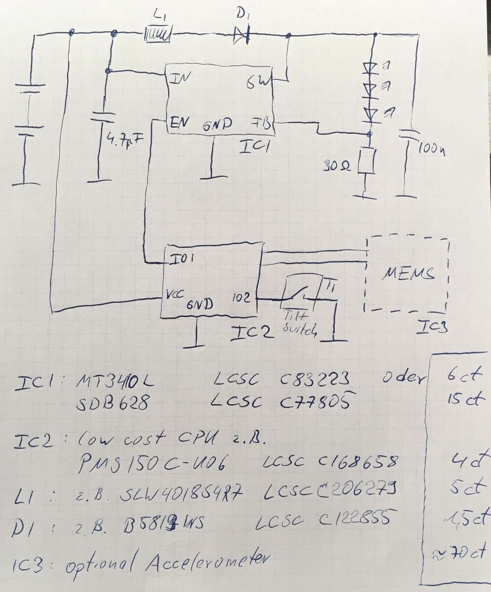

von Harald A. (embedded)
Vernünftigen Step-Up davorsetzen, z.B. ME2188, kostet 8ct bei
Einzelstücken. Passende Spule (z.B. Sunlord) und Diode gibt es bei LCSC
auch für wenige Cents.
https://lcsc.com/mobile/product-detail/DC-DC-Converters_MICRONE-Nanjing-Micro-One-Elec-ME2188C50M5G_C236768.html
Gibt auch noch wesentlich mehr, einfach nach Power-Management, StepUp
und SOT23-5 filtern.
uC zum Timing ist Overkill, ja, mag sein, dafür aber mit <5ct sehr
günstig und ohne Zusatzbauteile und Abgleich.
So würde ich das angehen. Wobei 2€ auch schon ein sehr üppiges Budget
ist, 1€ reicht auch dicke.
von Niklas (Gast)
MaWin schrieb:
> Das ist wohl nötig.
> Anstelle einer anderen Schaltung empfehle ich ein anderes Studium  was
> dich nicht so überfordert. Ider einfach mal etwas aebeiten, damit es für
> mehr als 2 EUR reicht.
> 4 Batteriezellen kosten schon mehr, ein 'white LED driver' der 1.8V auf
> 3x20mA regelt kostet mehr.
Danke MaWin für deinen unangebrachten Kommentar.
Hauptproblem: Deine Ausdrucksweise.
Nebenproblem: Die Schaltung funktioniert, die LED's bekommen zwar nicht
genau ihre 20mA, aber die Schaltung funktioniert. Habe die Schaltung
selbst zusammengelötet und ausprobiert.
von Niklas (Gast)
Perfekt danke für die schnelle und aufklärende Antwort!
Hätten Sie eventuell Zeit den Step-Up-Converter meiner Schaltung zu
ergänzen oder würden Sie die Schaltung noch anders verbessern?
von MaWin (Gast)
Niklas schrieb:
> Die Schaltung funktioniert, die LED's bekommen zwar nicht genau ihre
Was hast du am Satz:
MaWin schrieb:
> 3V. Die haben sie nur frisch gekauft, während der Benutzung sinkt die
und am Rest nicht verstanden ?
Bin unterwegs, eher schwierig jetzt. Was fehlt Dir denn an Info? Baue
den Step-Up so auf wie gezeigt oder suche erstmal einen, der
idealerweise 3LED in Reihe mit 20mA versorgen kann. An den
Enable-Eingang dann den Timer oder uC und fertig

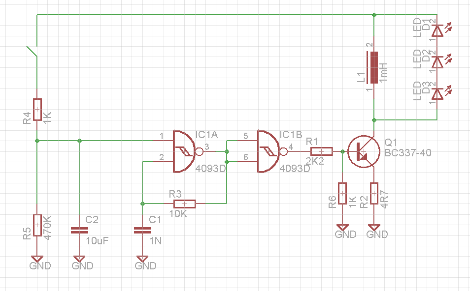

von Helmut L. (helmi1)
Timer und Stepup Wandler in einem mit einfachsten 4093 Schmidt-Trigger
IC.
R5 C2 bestimmen die Ein-Zeit.
R3 C1 die Schaltfrequenz des Wandlers (ca. 100kHz)
R2 (4R7)  den Strom durch die LEDs. (ca 20mA im Mittel)

von Stefan F. (Gast)
> IC.
An so etwas dachte ich auch, liefert aber keine konstanten 20mA.
Wäre schön wenn der TO sich mal zu den 20mA zurück melden würde.
Warum sollte die keine 20mA liefern? Q1 bildet mit R2 eine geschaltet
Konstanststromquelle. Wenn man es noch stabiler haben will ersetzt man
den R6 durch 2 x 1N4148.
Rainer V. schrieb:
> Bliebe noch zu klären, obs für einen simplen Step-Up für die LED's
> noch reicht(was natürlich fast unumgänglich ist)
In meiner Schaltung ist bereits ein Stepup enthalten.
von Michael M. (Firma: Autotronic) (michael_metzer)
Das ja. Aber so eine Drossel will auch bezahlt werden (ca. 50 Cent). Der
Transistor BC817 ist dagegen mit seinen 5 Cent eher geschenkt. Für die
beiden Dioden an der Basis könnte man eine BAV99 einsetzen. Bei echten
20mA und eine Spannungsverdreifachung ist die Batterie doppelt so
schnell leer.
Ich weiss ja nicht wo du einkaufst aber 50 Cent sind extrem teuer.
In jeder popelligen Solarlampe fuer 1 Euro ist so eine Drossel drin.
https://de.aliexpress.com/item/1005002944317940.html?spm=a2g0o.productlist.0.0.5fb920deUSPpx4&algo_pvid=3dd1c8f4-9a7e-4495-96f1-44d7e40ba954&aem_p4p_detail=20211013091537231196060036410012798570&algo_exp_id=3dd1c8f4-9a7e-4495-96f1-44d7e40ba954-9&pdp_ext_f=%7B%22sku_id%22%3A%2212000022902525409%22%7D
Preis: 4.3 Cent

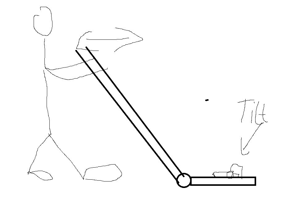

von Niklas (Gast)
Harald A. schrieb:
> Bevor wir hier weitermachen diese Anforderung bitte etwas
> konkretisieren.
Hier lade ich mal eine Zeichnung hoch wie unser Vorhaben ist. Man kann
es vergleichen wie beim Staubsaugen. Unten an der "Düse" soll der Sensor
hängen oder gegebenfalls im Stab links. Man bewegt es nach vorne und
nach hinten, dadurch wird die Kugel vor und zurück rollen. Dadurch
entsteht ein Impuls......
Das würde ich vorher mal genau klären. Erzeugt der Sensor wirklich nur
einen Impuls oder in gewissen Lagen ein Dauersignal?
Vermutlich ist in der Mitte der Kugelbahn eine Mulde, in der sich die
Kugel bei Stillstand Vorzugsweise gerne aufhält.

Der Sensor ist leicht geneigt, sodass die Kugel im ruhigen Zustand nicht
den  „Schaltkreis“ schließt, sich sondern auf der anderen Seite befindet
Ich glaube du hast die Frage immer noch nicht verstanden.
Gibt es eine Situation, in der der Sensor ein Dauersignal liefert? Zum
beispiel wenn die Stange geneigt gehalten wird?
Wie lange soll/darf die LED dann leuchten? So lange sie gehalten wird
plus 5 Sekunden oder nur einmal 5 Sekunden.
von Niklas (Gast)
Nein gibt es nicht. Nur immer wieder, wenn sozusagen „zurückgeschoben“
wird, knallt die Kugel dagegen, schaltet, und geht wieder zurück
Dann braucht man den Fall "Dauersignal" wohl nicht extra zu
berücksichtigen, was die Schaltung vereinfacht.
Wie versprochen anbei ein Vorschlag, wie das locker ins Budget passt,
auch mit PCB und ich denke auch mit MEMS Accelereometer (hatte jetzt
keine Lust, einen exakten Typ rauszusuchen, gibt es aber in dieser
Preisregion). Bei 5000 Stück klappt das allemal für <2€. Für die
Padauk-CPUs gibt es Programmierservices, das zu erklären sprengt aber
den Rahmen. Vlt. sitzt noch eine SOT-23-6 von Atmel/Microchip drin, da
ist der Programmierservice über die Webseite sehr einfach gestaltet.
Inkl. Programmierung wäre man bei dieser CPU bei ca. 50ct., die Padauk
günstiger wobei ich nicht weiß, ob die bei nur 1..2 Rollen mitziehen.
Denke aber schon.
Zur Schaltung: Der Ausgangskondensator ist mit 100nF absichtlich klein
gewählt, damit nichts nachglimmt. Stabil muss die Spannung nicht sein,
ggf. muss man da noch etwas austesten.
Mit der Feedbackspannung von 0.6V an 30Ohm fließen immer 20mA.
Rainer V. schrieb:
> Was'n das für ein Quatsch jetzt?? Ich glaube, wir haben uns mal wieder
> Trollen lassen...
Könntest Du mal etwas konkreter werden womit Du ein Problem hast? Ich
habe mir einiges an Zeit genommen und ich finde es absolut respektlos,
jetzt mit so einer Nummer zu kommen.
Was genau meinst Du? Ist Dir das zu kompliziert, oder was? Es deutet
sich doch an, dass das mit Einfachstschaltung vermutlich nicht so
funktionieren wird wie gewünscht. Wenn jetzt der Bauteilecount sehr viel
höher wäre könnte ich es verstehen. Oder nur in Großserie realisierbar
wäre auch nachvollziehbar, es sind aber alles Teile, die JEDER auch in
Kleinserie realisieren kann. Selbst für den Preis.
