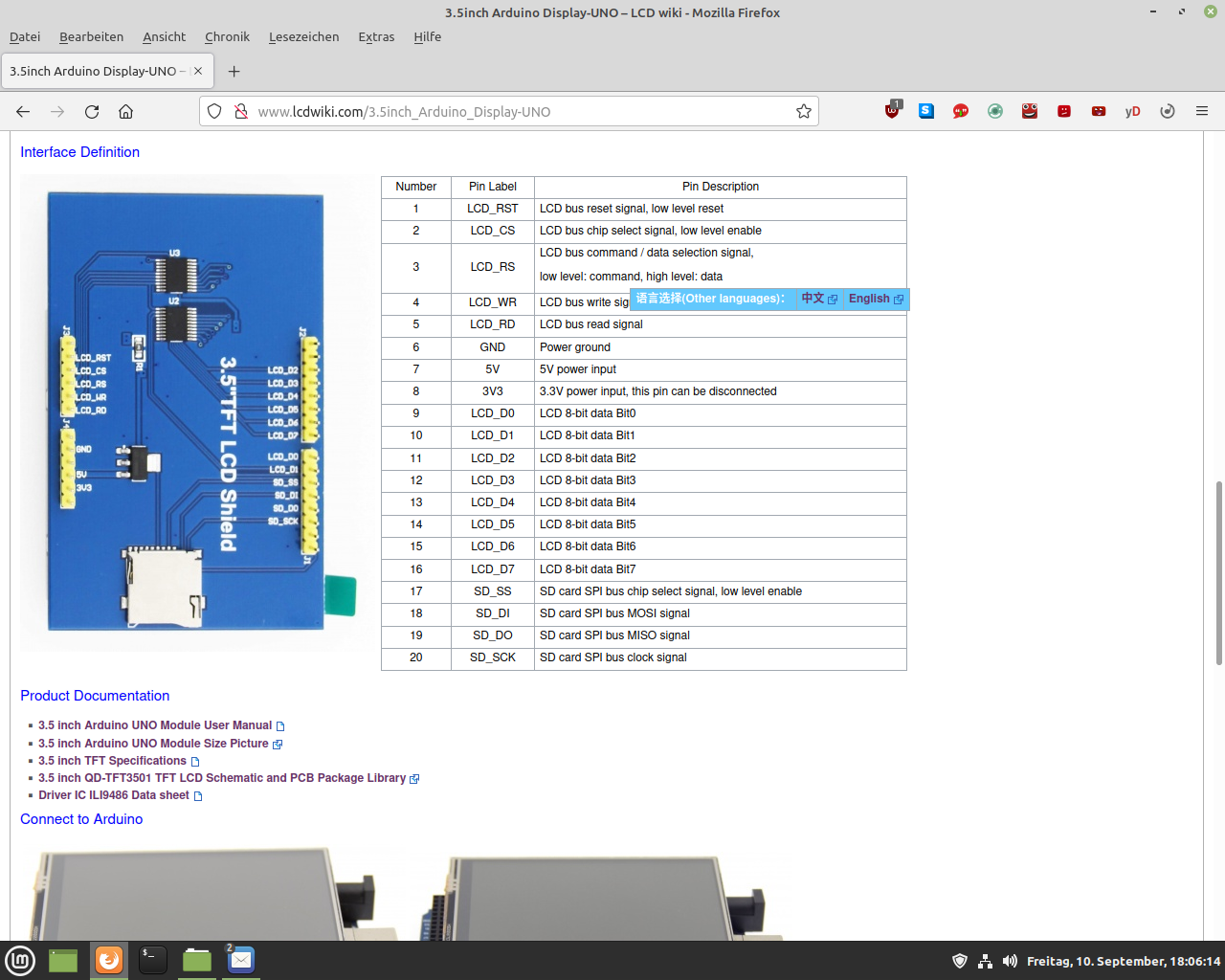

Guten Abend,
Ich wollte mal in die Runde hier rein Fragen, ob jemand schon mal mit
diesem
Fernost Display gearbeitet hat.
Ich wollte es als Front Anzeige benutzen, es ist ein Display Shield für
den Arduino / Atmega 32 das weiß ich, nur leider ist hinter der Front
platte nur platz für das Display deswegen wollte ich mir einen Stecker
auf ein Kabel löten.
und den Anschluss weiter hinten mit dem Controller verbinden.
soweit wäre alles Okay.
Was ich fragen wollte, kann man das Display auch Kostengünstig mit
weniger
Anschluss Drähten verbinden?, so das noch einige Anschlüsse für den
Arduino Überbleiben z.b für  Andere Funktionen?....einen ESP32 habe ich
für den Fall das alle Stricke reisen sollen in Reserve.
wer kann mir da einen Klapps in die richtige Richtung geben?
Mercy im Voraus!
> weniger Anschluss Drähten verbinden?
Ja, aber es funktioniert dann nicht.
Ich.
Verwende das Pendant deines Displays mit SPI-Schnittstelle.
Es hat die gleiche Auflösung und den gleichen Controller-
Chip. Nur die Ansteuerung ist anders.
Dann brauchst du nur 7 Leitungen (evtl. fällt RESET weg):
CS, Command/Data, SPI_Clock, MOSI, RESET, +3.3V, GND.
Hier z.B. kann man das Display kaufen.
https://www.ebay.de/itm/252715061829?hash=item3ad6fdd245:g:fI4AAOSwL4tb4cDN
Für Touch Betrieb bräuchte man noch einen weiteren
Chip Select, IRQ und MISO. IRQ ist nicht zwingend aber sehr
hilfreich wenn man touchen will.
Weniger geht dann wirklich nicht mehr für so ein grosses Display.
> es ist ein Display Shield für den Arduino / Atmega 32
Nein, es ist ein Display mit 8-Bit Schnittstelle (parallel),
es hat keine zwingenden Abhängigkeiten zu Arduino und/oder
Atmega 32. Siehe mein Beispiel, es läuft mit hier im Test
mit einem ATMega644.
