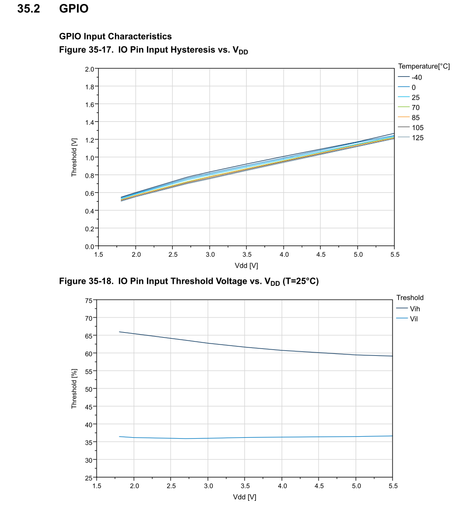

von m.n. (Gast)
c-hater schrieb:
> Björn W. schrieb:
>> Hat der eine Hysterese?
> Ja, aber eine sehr kleine.
>> Da konnt ich im Datenblatt nichts zu finden.
Das steht im Datenblatt unter "typische Eigenschaften".
> Nun, worauf man sich im DB nicht festlegt, braucht man auch nicht zu
> garantieren ;o)
> Sprich: das schwankt exemplarabhängig ganz erheblich.
Die Schwankungen sind minimal und somit völlig bedeutungslos.
Charly B. schrieb:
> den Int nach dem ersten ausloesen erst nach einer zeit X (z.B. 5 ms)
> wieder freigeben z.B. ueber einen int eines Timer's
Einen Timer muß man nicht verwenden. In Verbindung mit ext. Tiefpass und
etwas Software, lassen sich Totzeit und große Hysterese realisieren:
Beitrag "Re: EIN-AUS mit Taster per Interrupt, ATtiny25 o.ä."
Die ISR kann man auch einfach in Assembler umschreiben.
von c-hater (Gast)
Ist das tatsächlich so? Dann sollte es dir ja nicht schwer fallen,
einfach mal ein Beispiel aus irgendeinem DB zu zeigen.
Ich erwarte es sehr gespannt...

von m.n. (Gast)
Wenn Du schon so lieb fragst, dann nehme ich mal den ATtiny417.

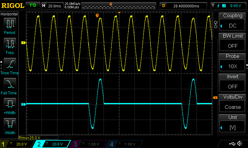

von Björn W. (bwieck)
m.n. schrieb:
> Ich bin mir garnicht sicher, ob der TO tatsächlich den (exakten)
> Nulldurchgang braucht
Doch, brauch ich. Das Ganze soll am Ende eine Wellenpaketsteuerung für
meine Lötstation werden.
Die Vergess ich ständig auszuschalten wenn sie nicht gebraucht wird...
Die Station soll nach Einschalten für 30 Minuten auf 100% laufen und
dann für 30 Minuten auf 15% der Leistung laufen. Danach soll sie
abschalten.
Der ganze Vorgang kann jederzeit per Taster retriggert werden.
Du schummelst. Der ist XMega-Erbe.
Es ging aber um die klassischen AVR8, da der Tiny13 (Thema dieses
Threads) eben einfach mal zu diesen gehört. Und da wirst du nix dazu
finden.
von m.n. (Gast)
Schon vergessen? Du wolltest irgendeinen ATtiny und den habe ich Dir
gezeigt.
> finden.
Ich hatte es bereits gefunden; es steht ja in jedem Datenblatt.
Funktioniert Zufriedenstellend.
Die gelbe Linie ist die Trafospannung und die türkise Linie ist die
Sapnnung am Lötkolben bei 15% Leistung.
