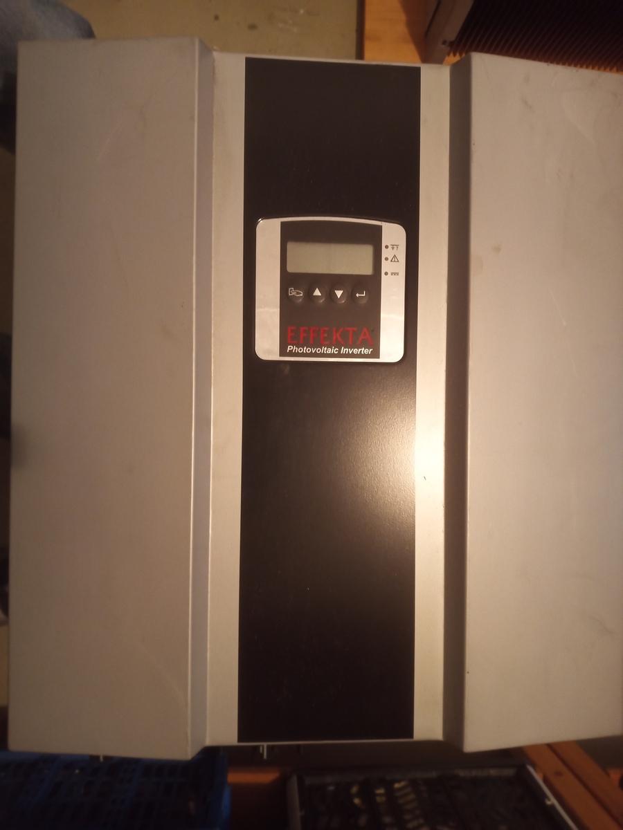

Wechselrichter effekta es 5000 streikt
Gast #6847942
Hallo aktiv Helfende im Forum,
hoffe Ihr könnt hier weiterhelfen. Im Freundeskreis/Bekanntenkreis gibt
es Probleme mit folgender älteren Solaranlagen-Komponente:
Effekta Wechselrichter ES 5000 5kW-Modell
Die Daten sind dort zu finden:
https://de.enfsolar.com/pv/inverter-datasheet/247
(http://pdf.effekta.com.de/Solarwechselrichter_DE/BA_Photovoltaik_Wechselrichter_ES5000_3K_AR-N-4105_V-4-0_D.pdf)
Das Gerät startet oder startet nicht. Wenn es nicht startet, bleibt das
Display dunkel, d.h. geht einfach aus. Die ersten Ausfälle waren mit der
Garantie von 10J kein Problem. Mittlerweile sind wieder zwei
ausgefallen. Einer fiel nach diesen Symptomen nun ganz aus und der
andere zickt noch.
Könnte es sein, dass das Gerät gleiches Problem wie dieser
Wechselrichter hat:
Beitrag "Kostal PV-Wechselrichter wacht nicht von selbst auf"
Die dicken Elkos ohne Beschriftung im Gerät sind 15cm hoch und 6cm dick,
falls es auch an diesen liegen könnte.
Einen Schaltplan habe ich leider nicht. Habe auch noch keine Fotos vom
Innenaufbau. Er versucht ein gebrauchtes Gerät aufzutreiben zum
Austauschen. Danach soll das defekte Gerät in Ruhe versucht werden zu
reparieren.
Wäre großartig, wenn Ihr eine Lösung wissen würdet.
Grüße
Dieter

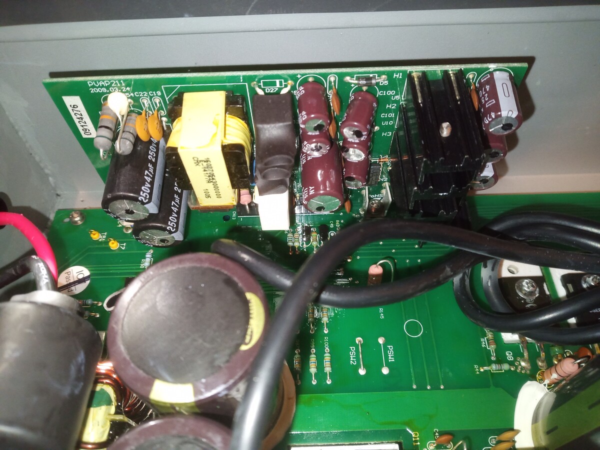

Kann sein, daß der Verbinder zwischen den beiden Platinen trotzdem
gelötet ist. Beim Basteln an dem Ding bitte sicherstellen, daß der
Elko-Zwischenkreis entladen ist. Bei den Effekta ES geht gelegentlich
der Entladewiderstand in der Mitte der Elkos bzw. seine Lötstellen
kaputt.

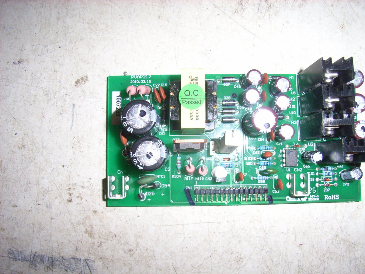

Gast #6855921
hatte auch Probleme mit dem Wechselrichter.
Kaputt war der letztendlich Elko an VCC, direkt neben dem Schaltregler
TL3845. Dadurch war die Betriebsspannung labil.

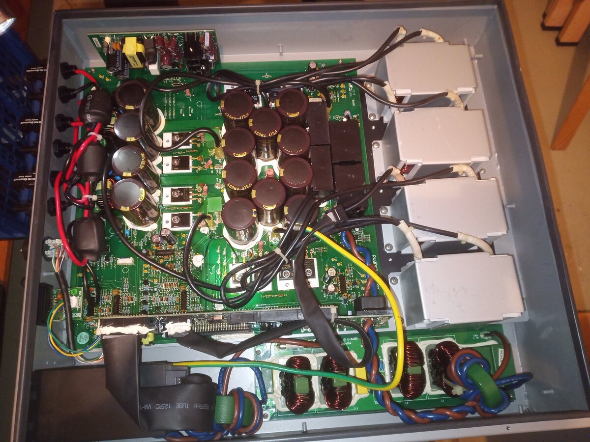

Gast #7037662
ich habe ebenfalls den Effekta ES 5000
Ich musste den ummontieren, da der Platzbedarf sich verändert hat.
Bis zur Demontage lief er. Nun nach der neuen Montage bleibt das Display
aus, der WR reagiert gar nicht.
Netzspannung liegt an. DC Spannung liegt gleich wie vorher +/- ist
richtig.
Ich hab das Gerät bereits offen.
Alle Stecker und sichtbaren Verbindungen geprüft. Es sieht alles gut
aus.
Netzspannung liegt auch direkt auf der Umrichterplatine an.
Hat mir jmd einen Tipp wie ich die Fehlersuche detaillierter starten
könnte?
Ich wäre sehr dankbar für jeden Hinweis.
Grüße Phil

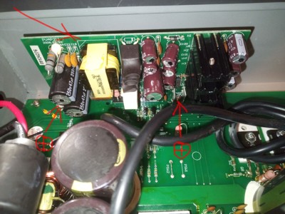

(Firma: matzetronics) #7037667
Könnte wieder mal das kleine Startnetzteil auf der vertikalen Platine
sein was durch den o.a. defekten Reservoirelko bis zum Ausschalten lief,
aber nach Powerdown nicht wieder anläuft. Also erstmal messen, ob das
kleine Dings anspringt.

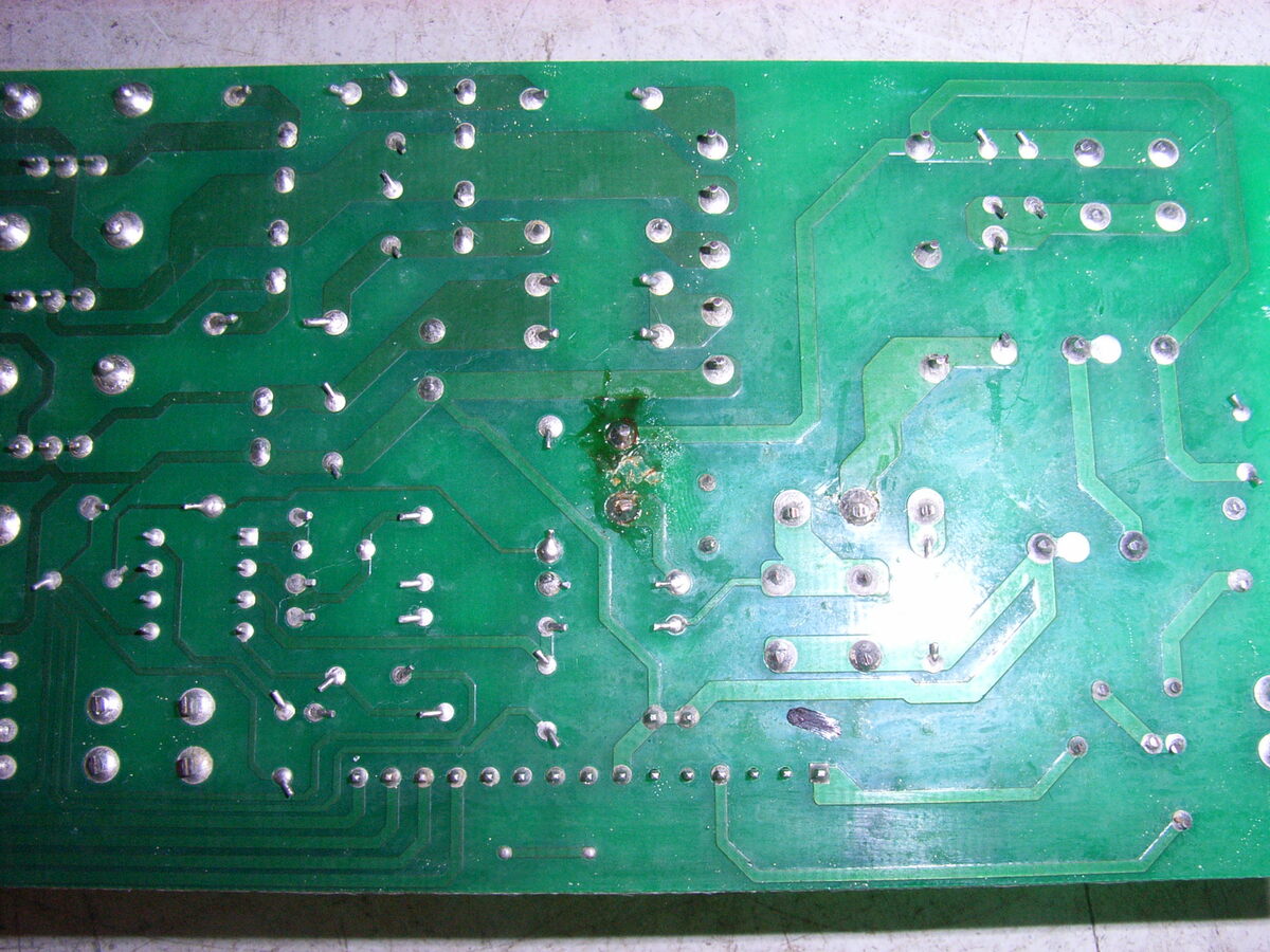

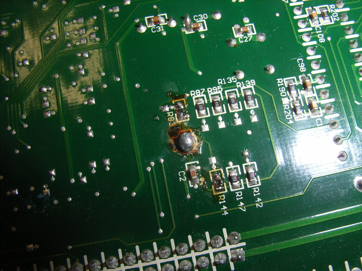

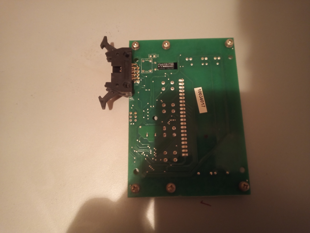

#7512523

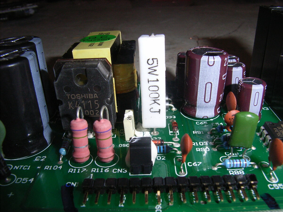

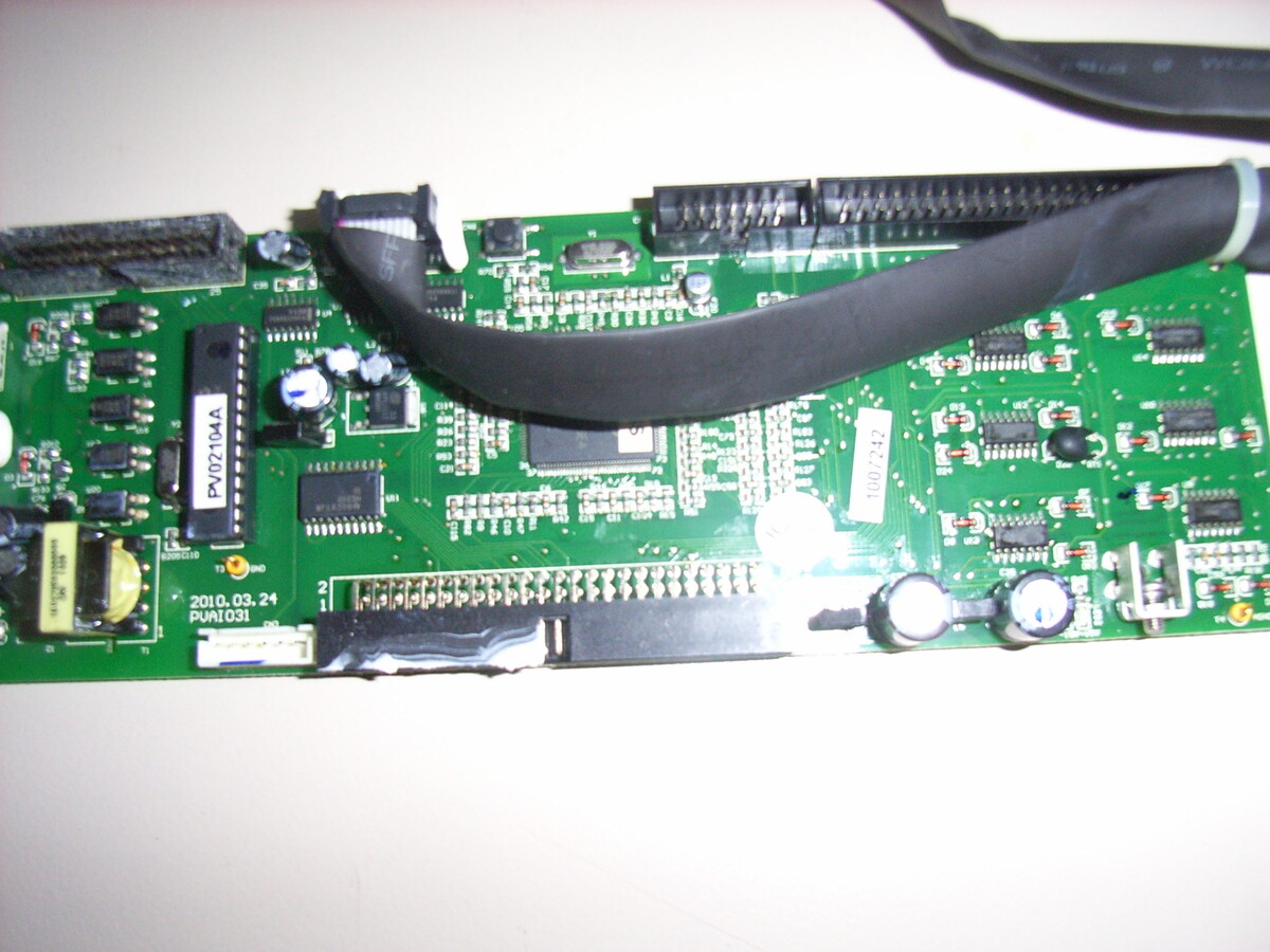

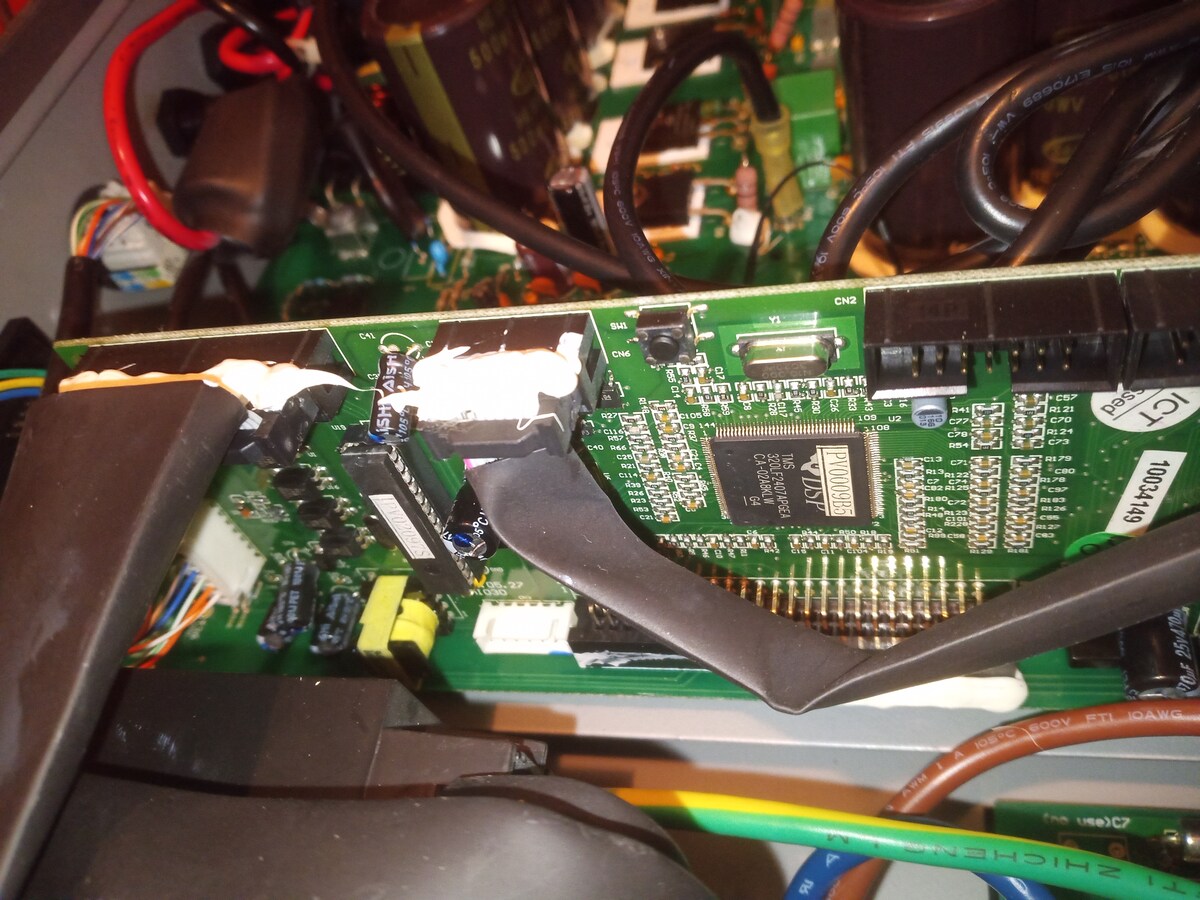

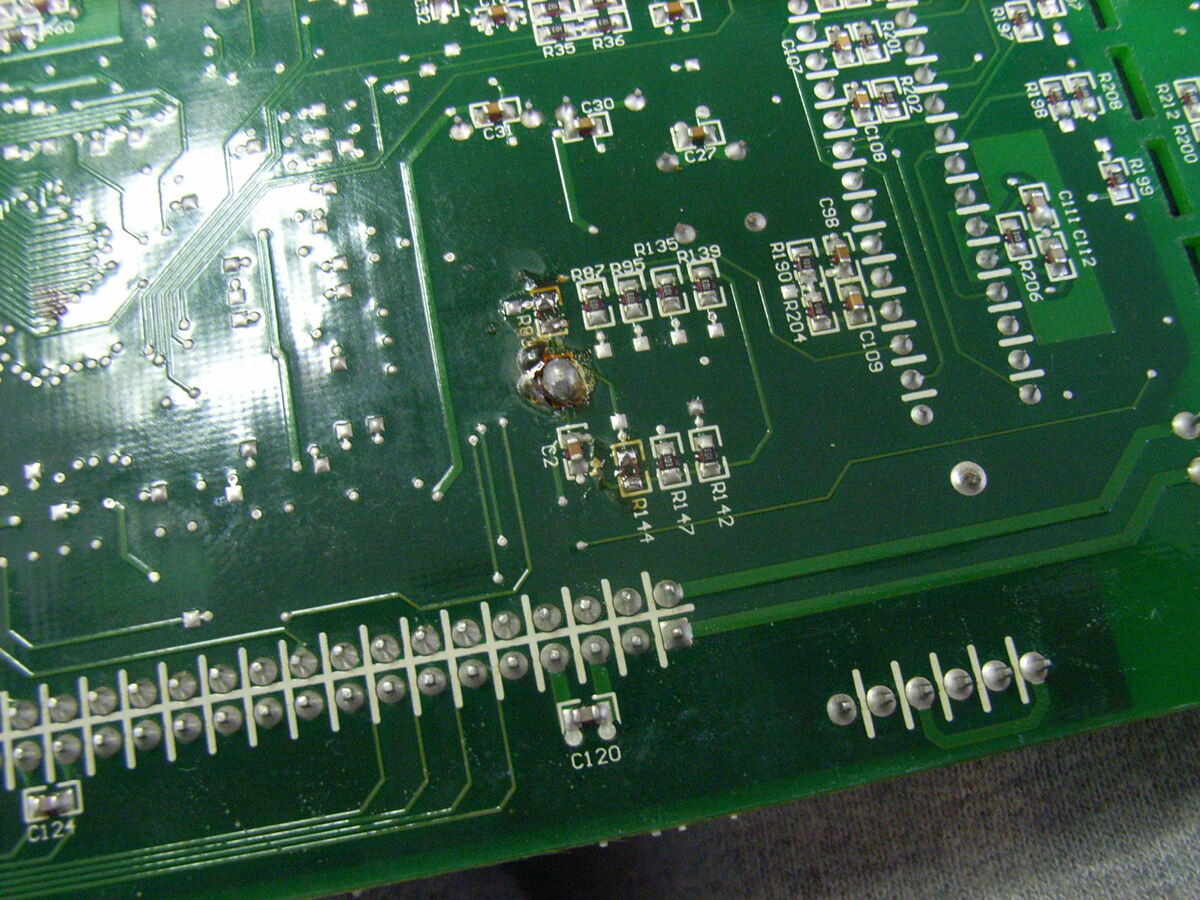

habe nun auch einen defekten Effekta ES5000. Das Gerät startet nicht. Vermutete auch erst die Stromversorgungsplatine. Allerdings mußte ich nach optischer Begutachtung feststellen das die Steuerplatine PVAI031 einen defekten Kondensator hatte. Das hat offensichtlich dazu geführt das 2 Widerstände R114, R83 "verdampft" wurden. Es handelt sich vermutlich um Widerstände mit 10 kohm (103). Welchen Wert der defekte Kondensator hat ist mir allerdings nicht bekannt. In der Alberex Datei sind zwar Schaltpläne von dem Teil, die sind aber nicht Lesbar. Weiterhin ist mir aufgefallen das auf der Stromversorgungsplatine ein 5W 100Kohm offensichtlich nachträglich eingebaut/getauscht wurde.
  1. Ist der Widerstandswert auf der Stromversorgungsplatine korrekt? Könnte ein falscher Wert zum Ausfall des Kondensators auf der Steuerplatine geführt haben?
  2. Wie bekomme ich den Wert des defekten Kondensators auf der Steuerplatine heraus? Welche Spannung, Kapazität?
  3. Wie hoch ist die Wahrscheinlichkeit das der Wechselrichter wieder funktioniert wenn ich die beiden defekten Widerstände und den Kondensator ersetze?
  4. Könnte der defekte Kondensator auch noch weitere Bauteile zerstört haben?
Viele Grüße, Harald.
