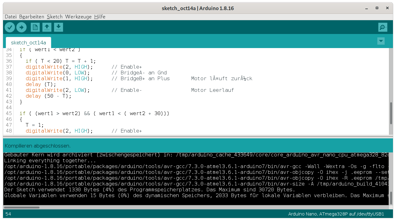

Helmut H. schrieb:
> Hallo,
> Ich komm nicht weiter,
> was ist falsch in meinem Prog im Anhang?
Schon mal die Dateiendung. Man kann und sollte Quelltext direkt als
Original hochladen, da muss man die Endung nicht ändern oder in eine
neue Datei kopieren.
> 2 Analogwerte einlesen und entsprechend Ausgänge setzen für 6203
> (Stellmotor)
Naja. Was soll das werden? Eine selbstgestrickte PWM? Wozu? Nimm echte
PWM per Hardware, hier analogWrite();
> (Es geht mir nur um die Syntax??)
Warum? Darum kümmert sich der Compiler und meckert schon, wenn es ihm
nicht gefällt. Der Quelltext läßt sich fehlerfrei compilieren.

Gast #6848705
Was für ein Controller benutzt du denn ?
Falls es ein Arduino - Nano,Uno,Mega ist..
Wenn du analoge Werte einlesen willst musst du auch die richtigen
Eingänge benutzen.
vorher:
  wert1 = analogRead(3);
  wert2 = analogRead(4);
besser:
  wert1 = analogRead(A3);  <-- Wichtig A0 - A7 sind analogeEingänge
  wert2 = analogRead(A4);
sonst falls dein Programm pwm erzeugen soll.
Der Nano/Uno hat mehrere pwm Pins (3,5,6,9,11) wenn ich mich richtig
erinnere. einfach analogWrite(PIN, DUTY); (Duty 0-255)
kannst auch die Trägerfrequenz durch den zugehörigen Timer ändern.
