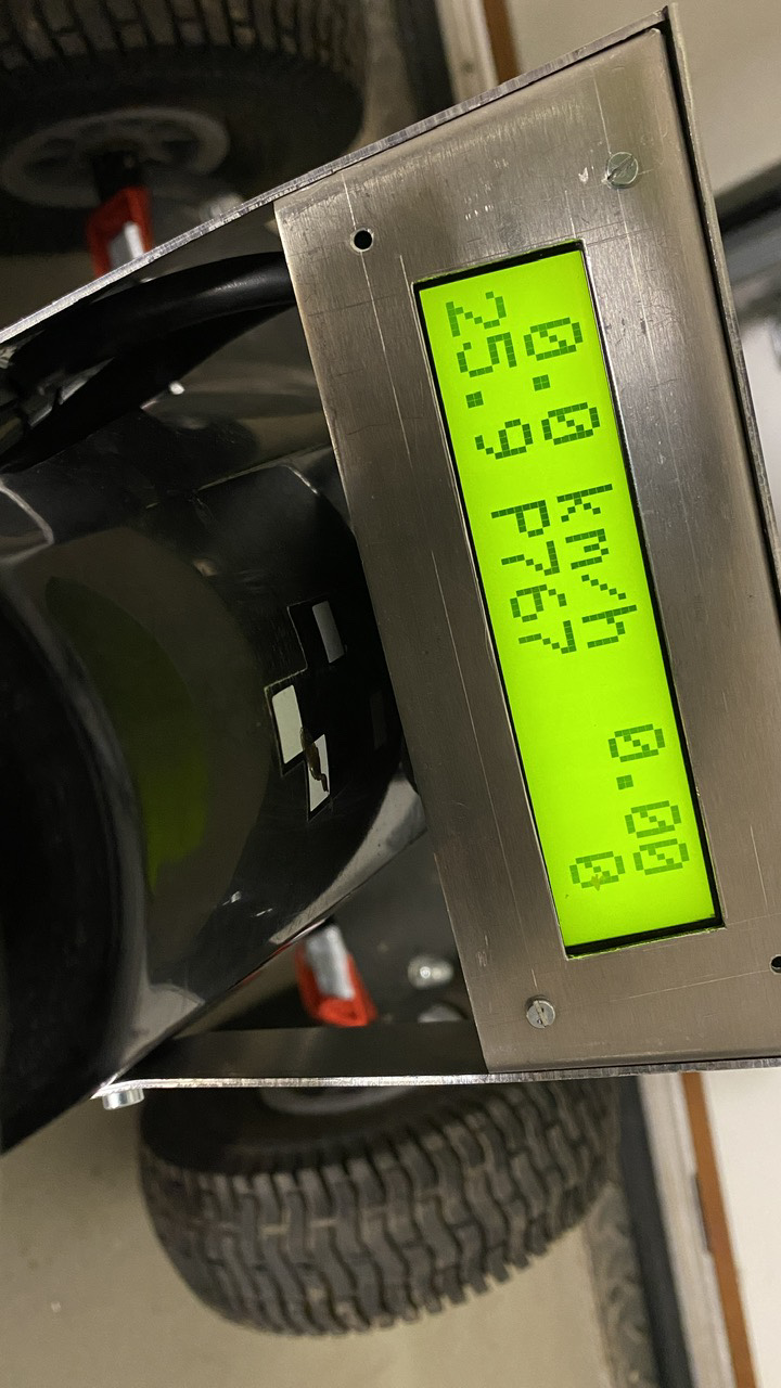

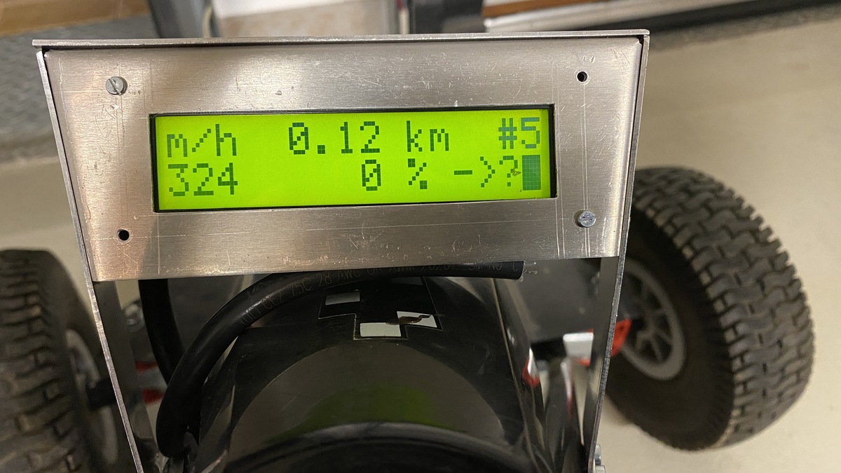

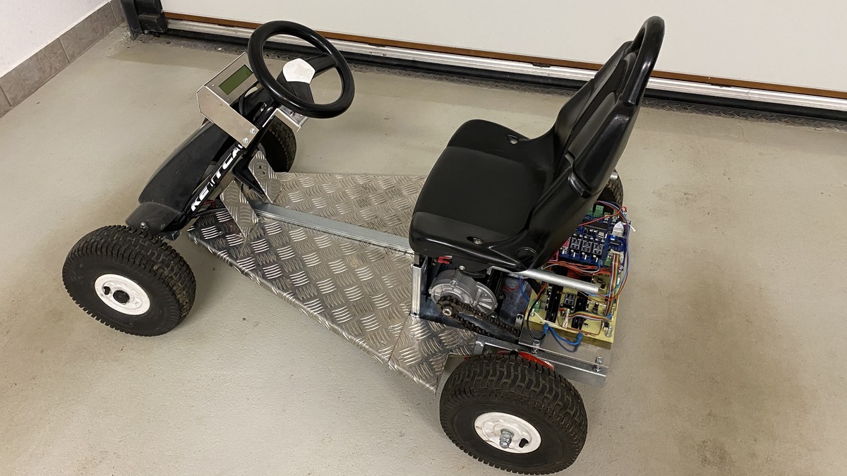

von Danny (Gast)

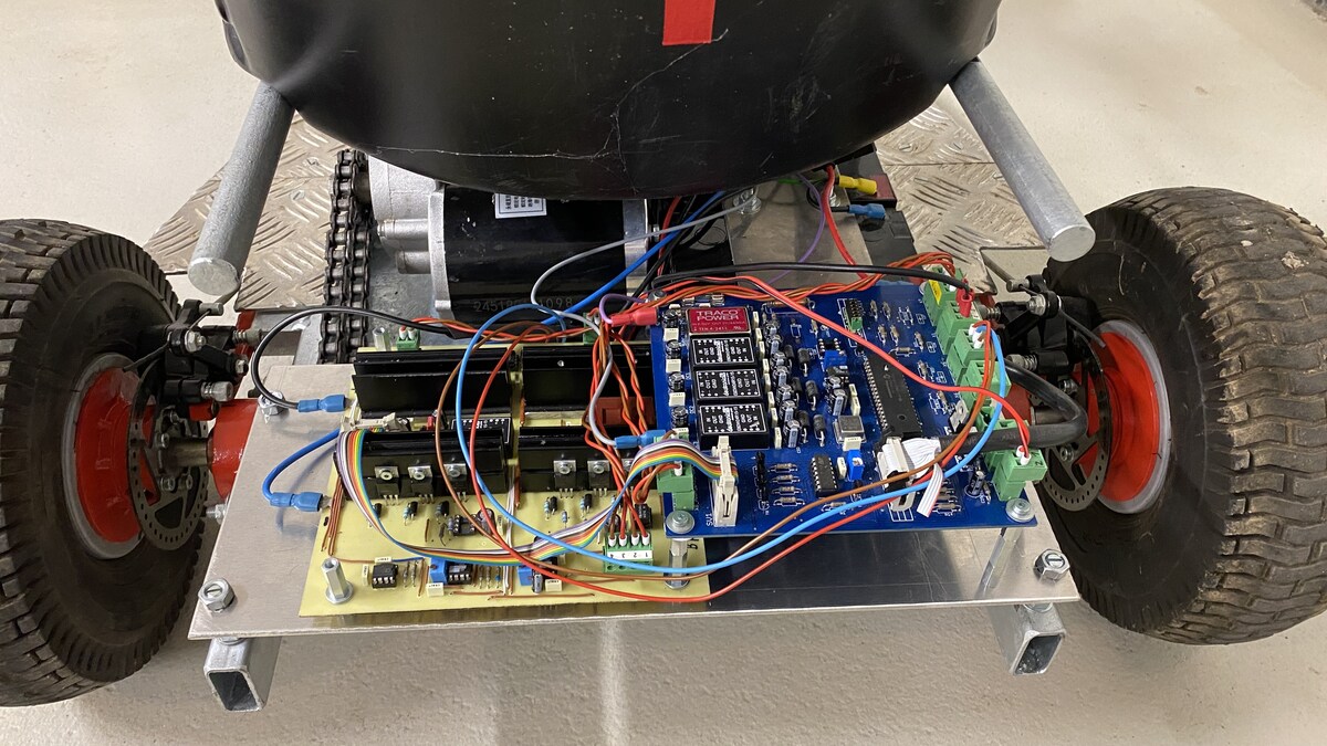

Grüße in die Runde,
Mein LCD Display -vorher angeschlossen an 0,75 m Flachbandleitung zum
Testen - verliert jetzt mit 1,5 m Rundflachbandleitung die Zeichen und
wird grün, sobald ich das Gaspedal am Kart trete und die MOSFET
schalten. Vorher ging alles 😬.
Von Arbeit her weiß ich, dass wir bei manchen Sachen von Rund- auf
Flachkabel gewechselt haben weil es zu Einkopplungen von
Nachbarleitungen kam.
Auf welcher Leitung würdet ihr anfangen zu suchen beim HD44780 Display ?
Bleibt ja eigentlich nur RS, RW oder Enable oder ? R/W eigentlich auch
nicht, da ich nur schreibe und RW auf GND ist.
Würden paar Foliekondis helfen? Wie sind eure Erfahrungen so dazu, ich
mit langen Leitungen?
Danke an alle.

von Stefan F. (Gast)
Was genau heißt "verliert die Zeichen"?
von m.n. (Gast)
Die fallen vorne aus dem Glas raus. Meistens sind es Ziffern,

von Danny (Gast)
Grüße an alle und vielen Dank für die zahlreichen Hinweise.
Da es ja ohne Umrichter läuft sollte die Ansteuerung ja passen… über
einen Taster am Lenkrad kann ich das Display umschalten, das es eine
andere „Seite“ mit Werten anzeigt. Das geht auch alles und deshalb ist
der Rundleiter eigentlich m.M. nicht die Ursache…

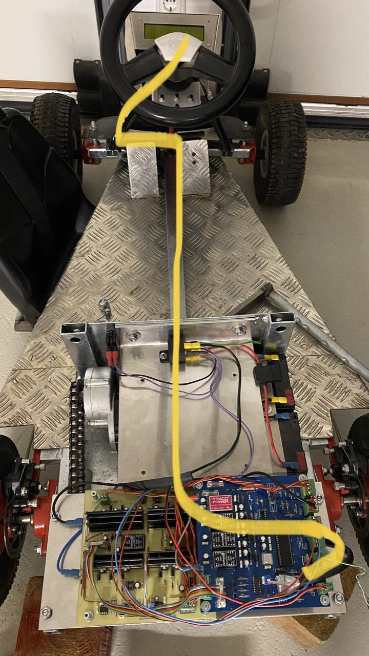

Der Motor wird vermutlich durch die Bürsten und den Strom (im
Fahrbetrieb bis zu 70 A kurzzeitig) sowie der partiellen Nähe zum Kabel
die Ursache sein. Ich werde noch mal das Kabel umverlegen, um zu sehen,
ob es dann geht und melde mich noch mal.

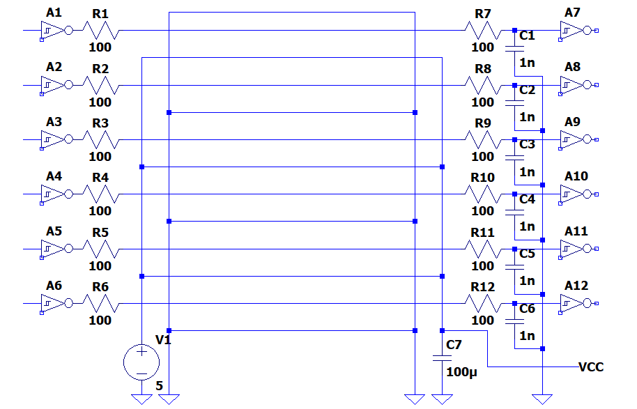

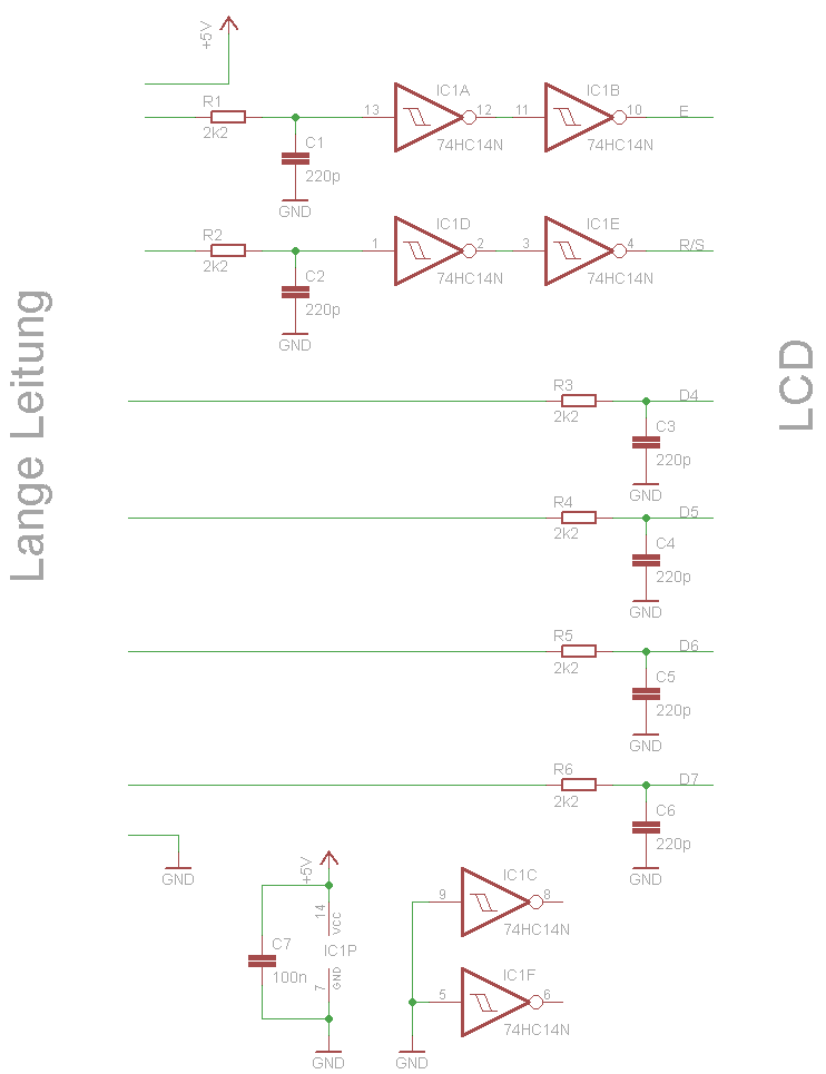

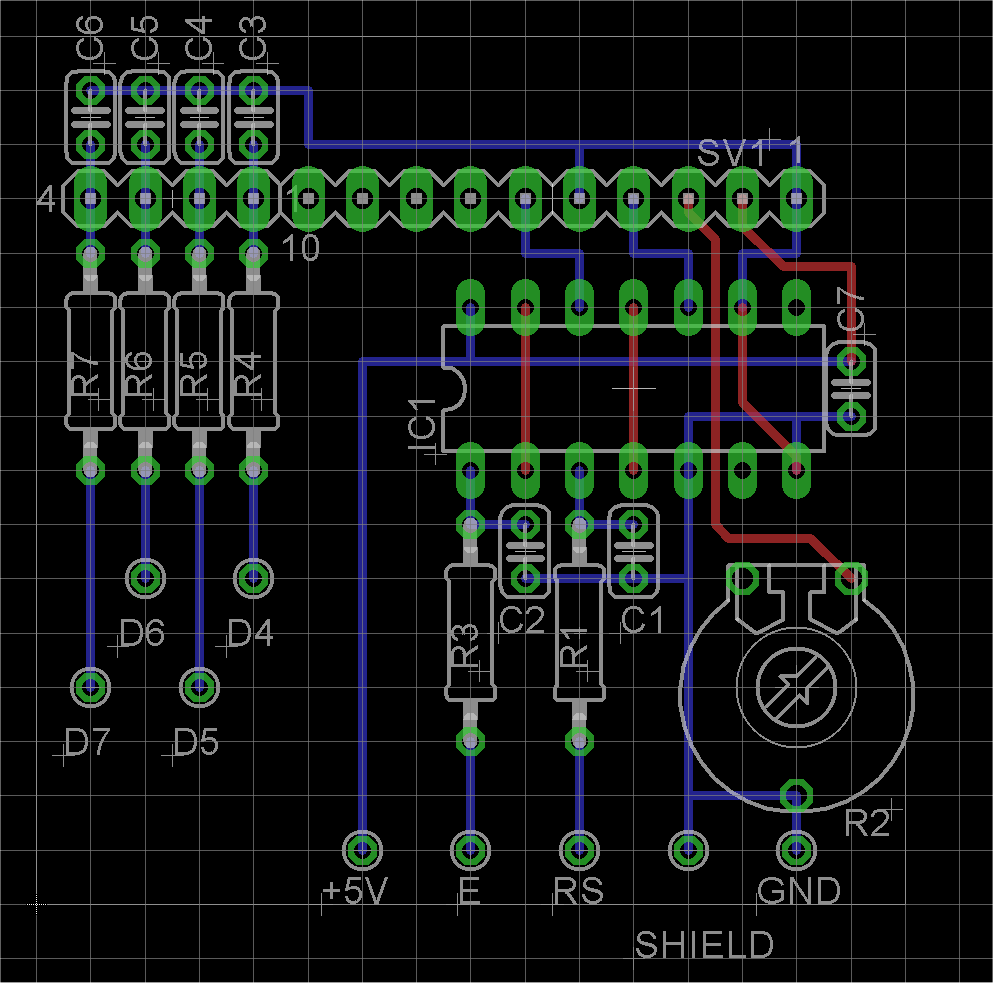

Ich würde RC-Tiefpässe und Schmitt-Trigger empfehlen. Zumindest für die
beiden kritischen Signale E und R/S. Siehe Anhang. Das Ganze muss recht
kompakt aufgebaut werden und so nah wie möglich an dein LCD, am Besten
hinten dran. Nur so kann man eine maximale Filterwirkung erzielen, ohne
sich neue Störungen zwischen Filter und LCD einzufangen. Die
Kondensatoren müssen sehr nah an die IC-Pins bzw. LCD-Pins. 20mm
maximal, eher weniger. Aber das kriegt man auf Lochraster auch hin. Die
Masseführung ist wichtig. Wenn du 8-Bit Ansteuerung nutzt, dann muss man
logischerweise auch D0-D3 entsprechend filtern.
Eine serielle Ansteuerung per UART oder I2C geht auch, muss dann aber
auch ähnlich filtern. Bei I2C bringt es wenig bis nichts, die Pull-Up
Widerstände tierisch klein zu machen. Statt dessen schaltet man
100-470pF an jedes der beiden Signale (SDA, SCL) NAH am Empfänger, in
dem Fall am I2C-Adapter am LCD.

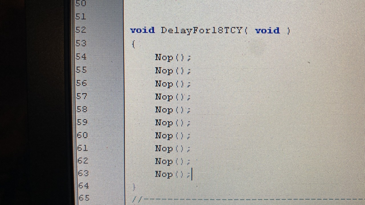

Welchen µC verwendest Du und mit welchen Leitungen steuerst Du das LCD
an?
Ich vermute einen AVR mit seinen Portleitungen.
Kannst Du das Timing der LCD-Ansteuerung verändern oder gibt es nur eine
fertige LIB?

von Danny (Gast)
Ein Pic18f4580 ist in Betrieb
Masse gibt es nicht am Rahmen oder so und der Motor ist „isoliert“, also
auch kein Massebezug wegen vorwärts und Rückwärts

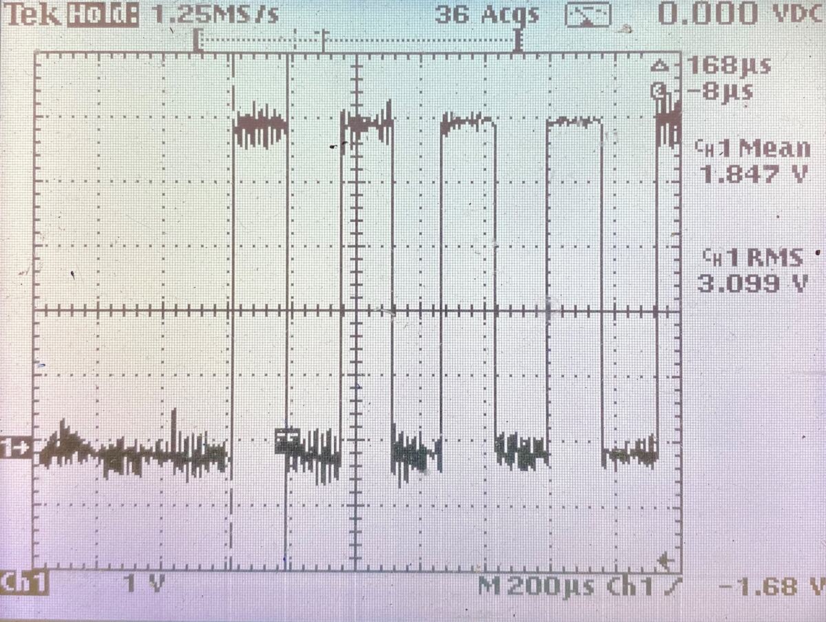

Dabei würde ein Oszilloskop den Fehler sofort zeigen, da bin ich absolut
sicher.

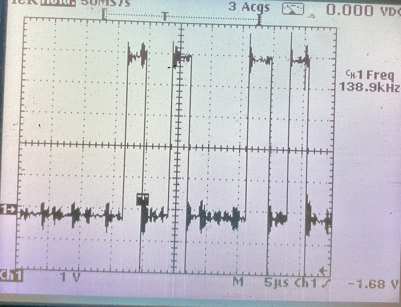

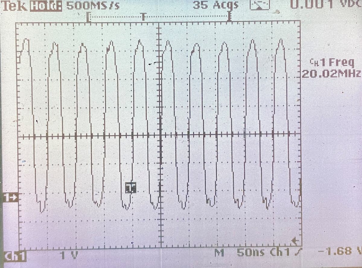

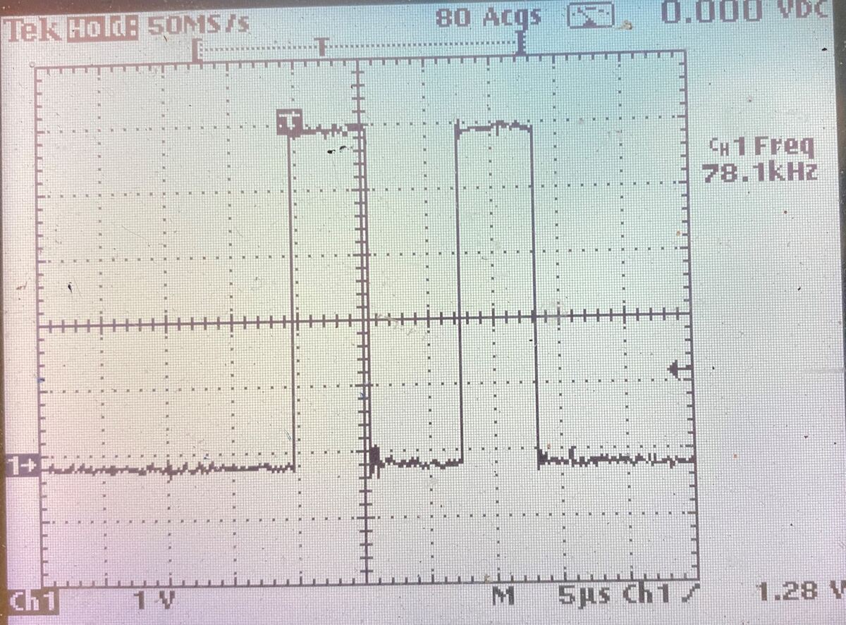

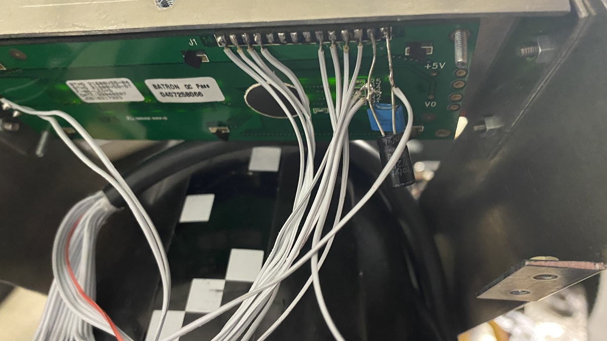

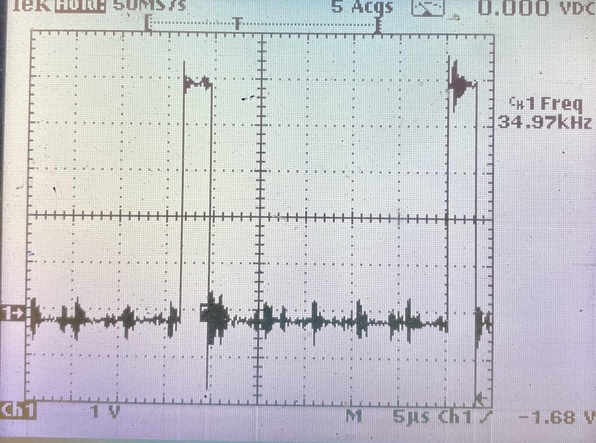

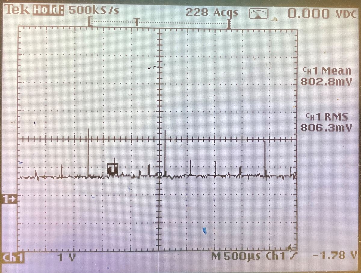

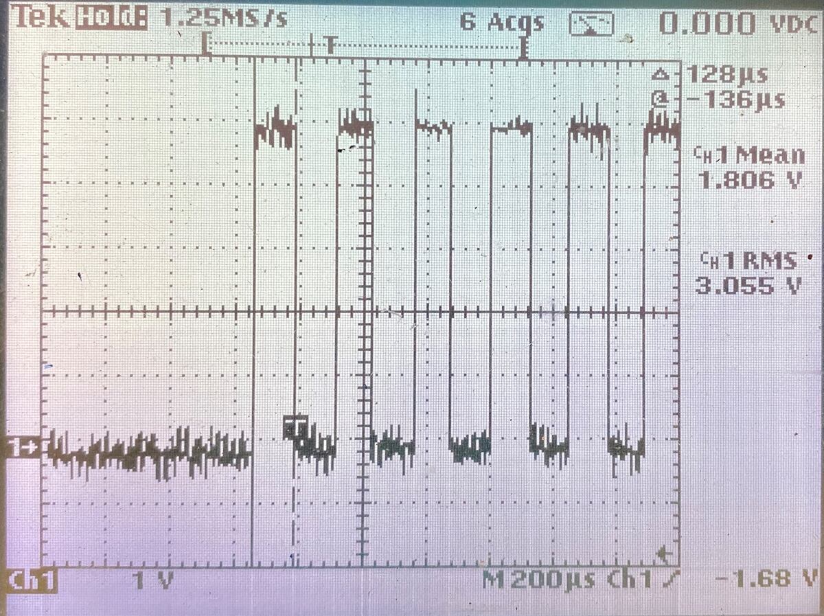

von Danny (Gast)
Grüße zurück,
ich hatte mal Zeit zum messen..
Als erstes hab ich 47µ Elko und 33µF Folie an PIN 1+2 der Versorgung
nachgerüstet. Das komische war, dass unmittelbar nach der Init und 1 s
Anzeige vom Text das Display grün (Eingangthread) wurde und die Zeichen

Dann hab ich am 60 cm Flachband die Signale und dann am 150 cm
Rund-Flachkabel am Display ohne Umrichter ON gemessen wie anliegend.
Latsch ich aufs Gas, ohne angeschlossenen Motor, zählt Duty cycle im
Display hoch. So far so good..
Die Signale würde ich als nicht zu schlecht in der Qualität einschätzen.
Was denkt Ihr dazu? Ich update aller 100 ms das Display..
Wo liegt der Hase -an welcher Leitung- begraben, dass das Display
plötzlich "grün" wird? Möglicherweise ist die Übertragung ja (grad noch)
so möglich..
Danke an alle
von Danny (Gast)
Hier noch ein Bild :-) von den Kondis
Beantworte doch erstmal die bereits gestellten Fragen, sonst drehen wir
uns im Kreis.
Es wurde bereits gesagt, dass besonders die Stromversorgung und das
Enable-Signal relevant sind.
Außerdem hatte ich gefragt was "Buchstaben fallen heraus" bedeutet.
jetzt ergänze ich, dass "wird grün" ebenso wenig aussagekräftig ist.
Heutzutage fotografieren Leute jeden Scheiß detailliert, aber da wo es
wirklich sinnvoll wäre kommen sie selbst nach wiederholten Rückfragen
nicht drauf. Tsss.
von Gerhard O. (gerhard_)
Ich würde alle LCD Steuerleitungen mit RC filtern und den E-STROBE Puls
verlängern und mit Oszi verifizieren. Der E-Puls ist das einzig wichtige
Steuersignal. Solange die Setup Time Vorgaben der restlichen Signale
eingehalten wurden müssen die Daten dann korrekt eingelesen werden.
Also, erst einmal das HD44780 Datenblatt nach den Timing Limits
recherchieren. Die angegeben Datenvorgabezeiten müssen um die
Funktionalität des HD44780 zu garantieren akribisch eingehalten werden.
Nur weil es manchmal funktioniert bedeutet nicht, daß es immer geht.
Auch sind die Kontroller verschieden.
Ganz sicher geht man nur wenn man sich immer an die Herstellervorgaben
hält und Marken LCD kauft. Andernfalls spielt man auf eine Van-banque
Art. Bei billigen Import LCDs weiß man übrigens nie was da an
Controllern eingebaut wurde und inwieweit die generischen HD44780 Timing
Vorgaben auch dort noch gültig sind. Da gibt es beachtliche Unterschiede
bei nicht authentischen HD44780 Controllern.
Die Geschwindigkeit der Datenausgabe muß dem Kabel und RC Filter so
angepaßt werden, daß bei allen Datenleitungen stabile H/L Verhältnisse
herrschen bevor das E-Signal aktiv wird. Das E-Signal darf also erst die
Daten einlesen lassen wenn alles statisch ist.
In diesen Fall muß man mit dem Oszi verifizieren wie schlimm die
Störungen sind und das RC Filter entsprechend anpassen. Möglicherweise
war es auch hauptsächlich nur die Timing des E-Strobe Signals. Es
empfiehlt sich auch speziell das E-Signal mit einem Tiny-Gate
Schmitt-Trigger zu regenerieren. Die Geschwindigkeit der Datenausgabe
muß auch sorgfältig diesen Verhältnissen angepaßt werden. Bei Charakter
LCDs kann man sich wegen der verhältnismäßig wenigen Datenmengen auch
langsamere Ausgabe leisten.
Also, ohne etwas Fleiß geht es bei solchen Problemen nicht. Da muß man
alles denken und mit Fakten arbeiten. Annehmen, dies und jenes paßt
schon, kann gehörig in die Hose gehen.

von Danny (Gast)
Sorry.....
anbei Enable Oszi shot mit langem Kabel. Könnte ja auch auf GND gelegt
werden, hängt aber am µC PIN gerade.
Versorgung müsste ich nochmal messen....
anbei das "grün" werden, guckst Du bitte hier:
https://drive.google.com/file/d/1EFB-KY4dkZYYcNPmKd-x30GTAdUAkmsF/view?usp=sharing
So wird das grün, auch mit Kondensatoren direkt an den Pins sofort
Danke.
Ich sehe das kein vernünftiges Signal. Nur zufällige Peaks und einen
Ruhepegel um 0.8V, was auf keinen Fall Sinn ergibt weil das weder HIGH
noch LOW ist.
Im Video scheint der Text-Inhalt des Display plötzlich gelöscht zu
werden. Das kann die Folge eine Kommunikationsstörung sein, aber auch
ein Aussetzer in der Stromversorgung. Vielleicht ganz banal ein
Wackelkontakt?

von Falk B. (falk)
Du bist der Optimist vor dem Herrn! Mit DER Verkabelung in DEM
EMV-Umfeld? Da braucht du Weihwasser, Weihrauch und ne Jungfrau im 10.
Semester E-Technik . . . ;-)
von Teo D. (teoderix)
H. H. schrieb:
> Danny schrieb:
>> 33µF Folie
> Völlig übertrieben, sogar kontraproduktiv.
Sind wohl eher auch 33nF.
Danny schrieb:
> Ich Prüf noch mal die PINs, irgendwie scheint da was im
> Argen zu liegen
Sieht wirklich so aus, als würden die Kondensatoren nur recht hochohmig
geladen werden.
von Falk B. (falk)
Ich auch.
Beitrag "Re: LCD verliert Zeichen"
NEIN! Wenn Störungen in die anderen Signale kopplen, kann und WIRD das
auch zu falschen Buchstaben oder mehr Fehlfunktionen führen. Auch wenn
die Datensignale VIELLEICHT mehr Störungen vertragen, sind sie NICHT
unkritisch.

Nicht kann, sondern muss. 0.8V (mit Peaks) sind kein gültiger Pegel. Das
ist weder HIGH noch LOW.
von Falk B. (falk)
Danny schrieb:
> Sorry.....
Was zum Geier soll man auf DEM Bild sinnvolles erkennen?

von Danny (Gast)
ich habe noch einmal alles durchgemssen und es angehangen. Ich bin nach
wie vor der Meinung, das ich nur aller 100 ms ans LCD sende. Code müsste
ich auf anderem PC öffnen...
die 100 ms müsste ja auch in den Oszis erkennbar sein oder nicht?
Danke.

von Falk B. (falk)
ODER NICHT! Schau dir einen Screenshot mal an!

Gerhard O. schrieb:
> Du hast natürlich recht. Ich bin aber von der Voraussetzung ausgegangen,
> daß durch die RC Filterung Zeitkonstante kurzzeitige Störimpulse das
> Signal nicht schnell genug verändern können und es deshalb
> zufriedenstellend funktionieren würde.
Aber nur dann, wenn ein passender Filter an diesen Signalen
vorgeschaltet ist.
> Ich würde sowieso eine serielle Übertragung vorziehen. So aufwendig ist
> das nun auch wieder nicht. Mit RS485 oder CAN geht da in der Regel bei
> vernünftigen Baudraten wenig schief. Sonst muß man sowieso das Design
> des Fahrzeugs etwas in Frage ziehen und möglicherweise vorhandene
> Störverursacher bändigen. Ich Kfzs funktioniert ja der ganze
> Rattenschwanz an Modulen auch ausreichend zuverlässig.
Kann man machen, ist vielleicht auch besser, aber im Moment hat der OP
das nicht. Ich würde das als Plan B sehen, wenn die anderen Maßnahmen,
gescheit umgesetzt(!), nicht greifen.
von Falk B. (falk)
OK, das sieht anders aus.
Ja. Aber man sieht auch, daß dein Schreibvorgang "ewig" dauert.
Dein E-Puls ist ca. 200us breit! Nett, aber der braucht nur 1us, hier
mit ilter vielleicht 5us. So dauert ein Zeichen schreiben bei dir ca.
400us! Das Display kann das in 1/10 der Zeit! Dein ganzes update dauert
ca. 50ms, das sind 50% der CPU Zeit! Wenn deine CPU nix besseres zu tun
hat, OK. Aber im Allgemeinen ist das zu langsam, erst recht für
läppische 2x16 Zeichen.
Beherzige diese Hinweise.
Die 33 Ohm Serienterminierung kann man erstmal weglassen, aber die
Schirmung sollte man BEIDSEITG KURZ an Masse anklemmen! Kurz heißt, max.
50mm vom Kabel bis zum Masseanschluß am Controller bzw. LCD!
Die RC-Filter etc. packt man auf eine Lochrasterplatte und lötet die
über eine Stiftleiste parallel hinter das LCD. Auch dort alles kurz
halten! Dein Kondensator an VCC/GND war das NICHT!!!
So nicht!
https://www.mikrocontroller.net/attachment/533347/IMG_9927.jpg
Das kriegt man mit überschaubarem Aufwand hin. Könnte reichen. Alles
andere ist deutlich aufwändiger, sowohl Hard- als auch Software.

Sicher. Dort sind die Pausen zwischen den Puls- und Datenausgaben
schlicht zu lang. Oder dein Controller läuft mit dem falschen, zu
niedrigen Takt. Beim AVR wird gern mal die DIV8 Fuse vergessen, dann
läuft der Controller 8 mal langsamer.
0,8V sind immer noch kein gültiges Signal.
> Ich bin nach wie vor der Meinung, das ich nur aller 100 ms
> ans LCD sende.
Kann gut sein. Wenn du dabei den "clear" Befehl benutzt, flackert das
Display. Der Trick besteht darin, auf "clear" zu verzichten.

Hier mal der Filter als Lochrasteraufbau. Die blauen Signale als
Blankdraht auf der Unterseite, die roten als isolierte Drähte darüber,
auch auf der Unterseite. Die Stiftleiste oben muss man vorher mit etwas
Abstand einlöten, da man von unten löten muss, wenn man nur normale,
einseitige Lochrasterplatinen nutzt.

Naja. Laufzeiteffekte KÖNNEN ins E-Signal reinspucken, das sieht man
auch immer wieder bei wilden, langen Flachbandkabeln oder wildem
Klingeldraht. Zusätzliche Ausgangstreiber und Serienterminierung sind
nicht nötig, schon gar nicht, wenn man RD-Filter an den LCD-Eingängen
hat, denn deren Grenzfrequenz liegt um Größenordnungen unter unter dem
Klingeln von möglichen Leitungsreflektionenen, sie schlagen somit 2
Fliegen mit einer Klappe. Ein Eingangsfilter mit 100R + 1n, naja, kann
man diskutieren. Ich würde eher mehr R und weniger C wählen, wie in
meinem Vorschlag. C7 ist viel zu groß, das braucht kein Mensch! 100nF
reich locker! Denn das ist schließlich kein 50Hz Pufferelko und der
Strombedarf des LCD liegt unter 1mA (ohne Hintergrundbeleuchtung).
von Dietrich L. (dietrichl)
Wenn die Beschriftung stimmt, ist es das Kontrast-Signal. Das kann also
OK sein.
> OK sein.
Ja, als Kontrastspannung ist das Bild plausibel.
Oh, ich dachte es sei immer noch das Enable bzw. R/S Signal, weil es wie
im vorherigen Beitrag aussieht:
Danny schrieb:
> Hab das mit R/W verwechselt

Naja, ich hab mir das Kunstwerk mal angeschaut. Ja, das kommt mal sicher
von einem Lehrling oder sonstigen Programmieranfänger. Scheinbar ist der
auch BASCOM geschädigt ;-) Tonnenweise Leerzeilen, schlechte
Quelltextformatierung, und konzeptionell, naja. Egal.
Die Ansteuerung scheint im Wesentlichen schon OK zu sein. Für das
Schreiben eines Bytes mit WriteDataXLCD() werden je 18 Takte vor und
nach der steigenden Flanke von E pausiert. Zumindest, wenn die Funktion
DelayFor18TCY() das auch tut. Deine sieht so aus.
void DelayFor18TCY( void )
 int i_18;
 for( i_18=0;i_18<36;i_18++ )
   Nop();
Ich glaube nicht, daß die Funktion nur 18 Takte dauert, vermutlich eher
das Doppelte bis Dreifache, incl. Aufruf und Rücksprung. Aber das
erklärt keine 200us breiten E-Pulse. Aber das kann man leicht testen.
Verkürze die Schleife auf 9 Durchgänge und schau dir das E-Signal an.
Wenn sich die Pulsbreite grob halbiert, dann ist die Funktion noch
langsamer als erwartet.

Takte dauern dann also  ca. 3,5us. Bei dir sehen wir aber ~200us für die
Pulsbreite von E. Also dauert deine Funktion DEUTLICH länger! Der
einfachste und genauest Ansatz ist, einfach eine handvoll nop() direkt
hinzuschreiben, ohne Schleife.
  Nop(); Nop(); Nop(); Nop(); Nop();
Ja, das sind weniger als 18 Nop(), aber die Funktion braucht ja noch ein
paar Takte zum Aufruf und Rücksprung. Probier mal.
Dein E-Signal sollte ca. 5us breit werden, das ist OK.

Diese 200us sehen verdammt nach den 200us Pulsbreite bei deinem E-Signal
aus. Irgendwas stimmt da nicht.

von Danny (Gast)
Wie folgt mit Interrupts AN durchgeführt, die Impulse sind nun circa 3
us breit,
Würde ja bedeuten der Inhalt der Schleife/ Funktion würde falsch
abgearbeitet werden oder ???
Wie geht das, versteh ich grad irgendwie nicht …
Das Display zeigt jetzt nur Müll an auf der ersten Zeile wo alles
durchläuft und die zweite Zeile bleibt leer.
Danke
von Falk B. (falk)
> us breit,
Das klingt plausibel, 10 Nop() + ca, 8 Takte für den call + return.
Der Zähler muss ja auch noch verarbeitet werden. Je nach
Compilereinstellung (Optimierung), kann das ziemlich viel Zusatzaufwand
sein.
Das ist schlecht. Dann musst du die Anzahl NOPs so lange hochdrehen, bis
wieder eine Anzeige erscheint.

von Danny (Gast)
Hallo an alle und besonders vielen Dank an Falk, der sich hier besonders
engagiert hat und zur Lösung des Problems beigetragen hat !!
Ich habe 20x NOP eingefügt und das LCD zeigt nun halbwegs vernünftiges
Zeug an bei 5µs Puls und das wichtigste bei allem, es "verliert" keine
Zeichen. Auch dann nicht, wenn das Kart fährt :-)
Wie gesagt, ein paar Problemchen hat die Anzeige noch so zum Bsp. beim
Start, wo der Anfangstext teilweise fehlt, aber ich meine, dass es das
Timing ist, sprich der Code.. oder was meint ihr anhand anliegender
Videos hier??
https://drive.google.com/file/d/19TL2-xadUeb84s7ZHaSXH7csm2N8O-J0/view?usp=sharing
https://drive.google.com/file/d/15bGnWy_ca_-MoWw2dqMYBFp4xKwhWR7k/view?usp=sharing
https://drive.google.com/file/d/1bvnmhvjGWF5g0cwZz-XnoVMj938tHsZS/view?usp=sharing
Ich werde wohl doch noch zum neuen MPLAB wechseln und mich dort
einarbeiten müssen, Da gab es auch Videos mit ADC und LCD Ausgabe..
Das PIC KIT3 ist ja vorhanden und Debuggen geht damit auch...
Ein Filter scheint damit erst einmal nicht nötig zu sein oder ?
Hab mal ein paar Bilder angehangen, falls es jemanden näher
interessiert.
Noch einmal vielen vielen Dank für die Unterstützung !

von Falk B. (falk)
In deinem Code wird das LCD als 2x20 behandelt, du hast aber nur 2x16
verbaut. D.h. die letzten 4 Zeichen jeder Zeile verschwinden. Im
ungünstigensten Fall überschreiben die jedes Mal die ersten 4 Zeichen
der nächsten Zeile und führen zu Flimmern.
> Videos hier??
Hmm, vor allem das Video 9983 flimmert ziemlich. Ist das real auch so?
Wenn ja, hast du immer noch ein Softwareproblem. Wenn nein, ist es eine
Interferenz mit der Handykamera.
Kann man machen, ist aber nicht das Entscheiende. Dann auch das neue
MPLAB hat keine KI, welche dir eine gescheite Softwarestruktur erstellt.
Kann man so nicht sagen. Durch die deutlich kürzeren E-Pulse ist die
Zeit, in welcher Störungen Unsinn machen können deutlich verkürzt,
statistisch ist das gut. Im Einzelfall kann aber trotzdem noch eine
Störung reinspucken.
> interessiert.
Ein Bobbycar mit Motor ;-)
Ich sehe keine Akkus?
von Danny (Gast)
Neben dem Motor rechts 2 Stück mit 12 V in Reihe geschalten
Ja, das mit dem Display stimmt. Es war einmal ein 2x20, was es im Code
auch noch ist.
Solange es „nur“ die Software ist und erstmal fährt und was anzeigt ist
es ein kleiner Fortschritt und der Winter kommt ja bald, da ist mehr
Zeit für solche Aktivitäten.
