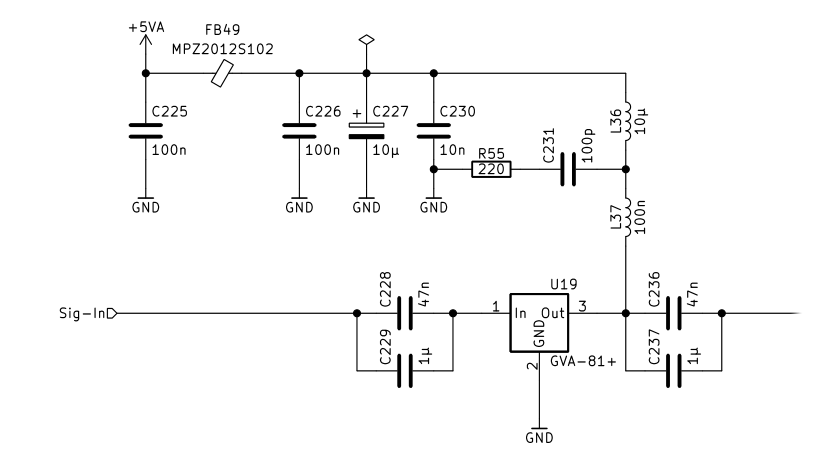

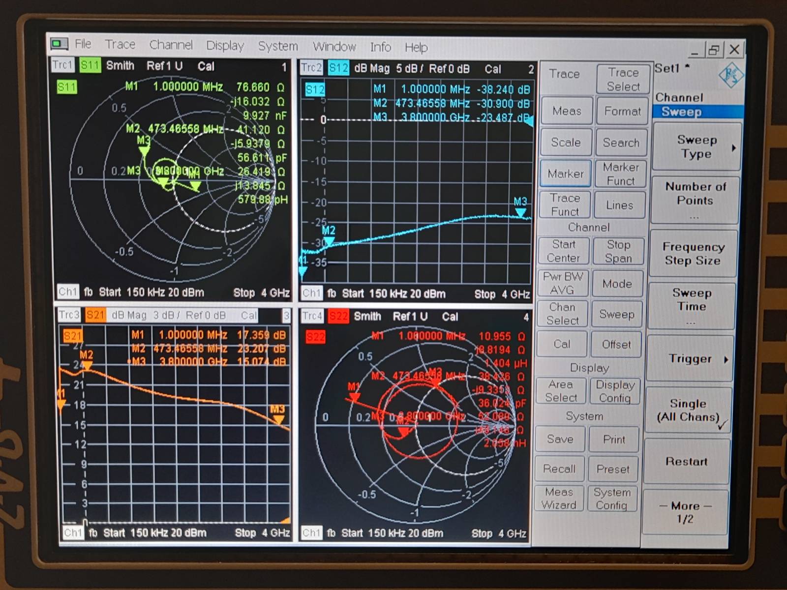

Über so einen weiten Frequenzbereich wird man das nicht sinnvoll
einstufig aufbauen können. Eine einzelne 100 µH-Induktivität wird sich
bei 6 GHz wohl nicht mehr hinreichend wie eine Induktivität verhalten.
Außerdem liegt dann die Resonandfrequenz der Induktivität mit den
Abblockkondensatoren der Versorgung im Nutzband, was Einbrüche Verlauf
von S_21 gibt.
Man muss das also mehrstufig realisieren und die Resonanzen sinnvoll
bedämpfen, ohne zu viel Gewinn zu verheizen. Anbei einmal ein Beispiel
eines Bias-Tees für einen MMIC-Verstärker, der aber nur von 1 MHz bis
ca. 4 GHz funktionieren soll. Das klappt ganz gut mit einer 0805- (10
µH) und einer 0603-Induktivität (100 nH); der Verlauf von S_21
entspricht praktisch dem Datenblatt des GVA-84+ (im Schaltplan steht
GVA-81+, was aber nicht zutrifft). Das ganze erfordert aber etwas
Ausprobieren. Bis 6 GHz sollte kein Problem sein, die Herausforderung
sind die 100 kHz.
Sorry für die schlechten Handy-Fotos, das war nicht zur Publikation
vorgesehen.

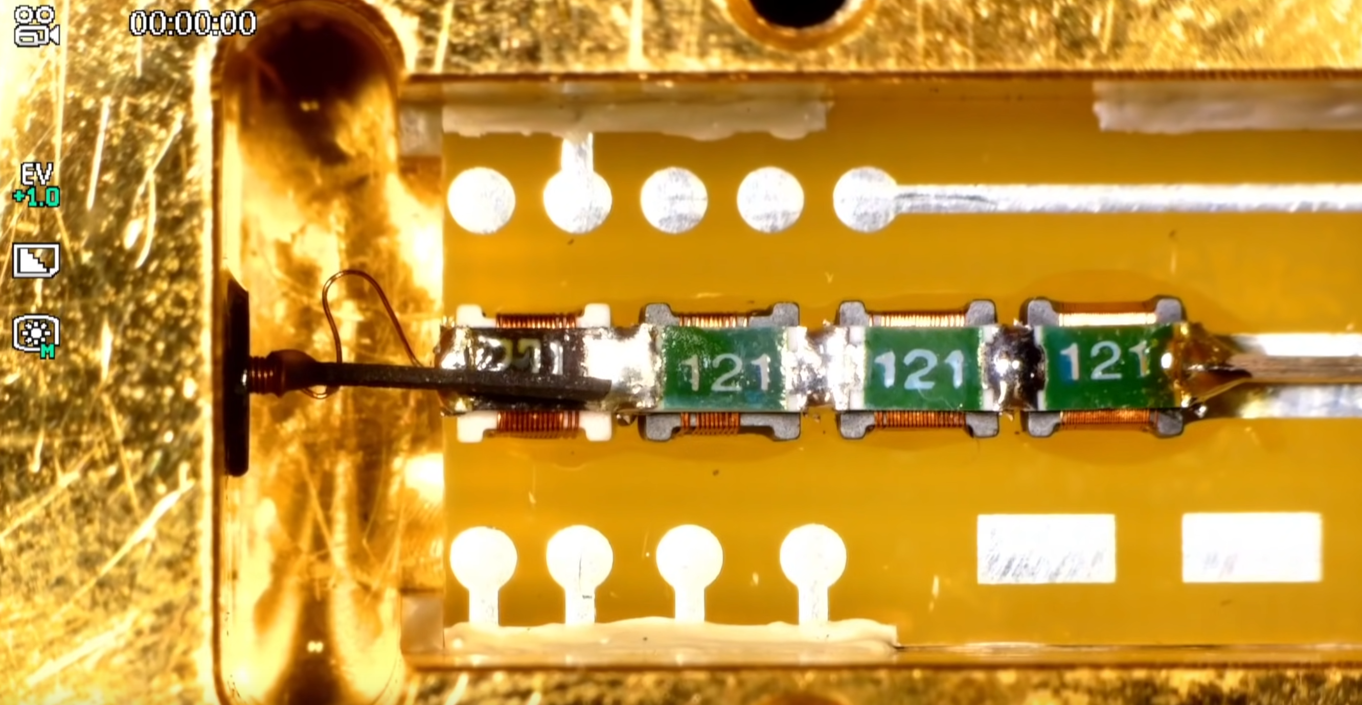

(Firma: Schweigstill IT) Persönliche Seite #6850590
Wie man anhand des von mir aufgeführten Videos und auch einiger anderer
Publikationen erkennt, werden für solche Anwendungen oft kegelförmige
Spulen eingesetzt, deren induktive und kapazitive Eigenschaften sich
über die Länge ändern, so dass damit auch Resonanzen deutlich reduziert
werden. Bei der nachfolgenden Stufen darf man auch nicht einfach nur
LC-Filter hintereinanderklatschen, sondern muss gerade die
Induktivitäten mit passend dimensionierten Widerständen überbrücken, um
hierdurch ebenfalls Resonanzen zu reduzieren.
Ein Hersteller solcher Spulen ist Piconics:
https://www.piconics.com/conical/

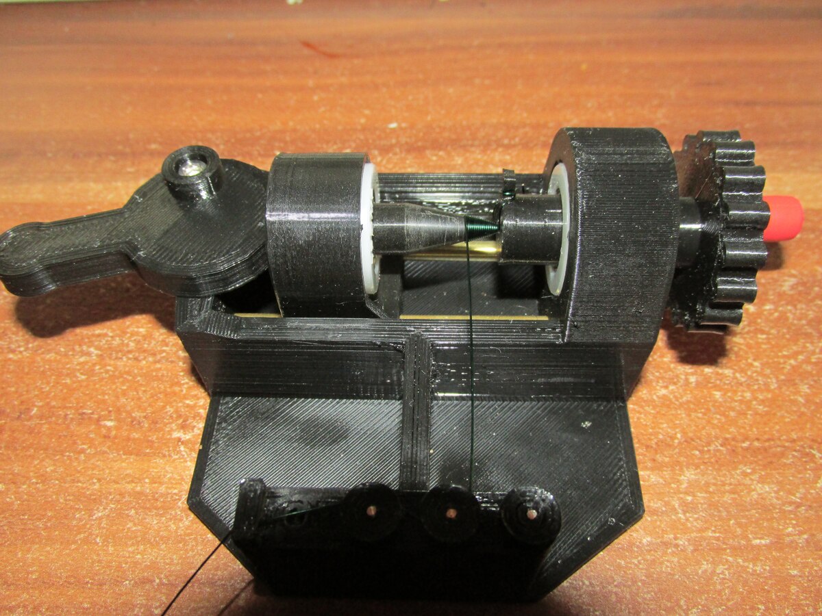

#6853161
Moin :)
Die Kegelspulen haben mich schon seit längerem interessiert, nur mit dem
wickeln ist halt nicht ganz so einfach.
Krimskram Kiste durchwühlt und alles gefunden was man verwerten kann, im
Grunde nur 4 Lager, 2 Messingrohre, Schrauben und halt 3D-Druck.
Die ersten versuche sehen schon mal vielversprechend aus! Die
Drahtführung muss ich noch mal ändern und der Wickeldorn müsste aus
Metall gedreht werden, gibt es hier jemanden mit einer Drehbank?
Problem ist jetzt das mir die spitze abbricht und die fertige Spule
schlecht runter geht, darum sind die auch alle etwas krumm und schief.
Ich bin ja mal gespannt wie sich so eine spule an einem MMIC oder
Bias-Tee macht.

#6854472
Moin :)
Die Spule im Bild ist mit 0,15mm Draht gewickelt und mit Sekundenkleber
fixiert.
@ Thomas W, Danke für das Angebot! Im Moment weiß ich ehrlich gesagt
nicht ob ich da noch mehr zeit rein stecke, ich habe jetzt mit 2
Akkuschrauber eine M4 schraube bearbeitet und das ging auch relativ
einfach.
Problem jetzt... durch die (gewollt) dünne spitze reist der Draht nach
ein paar Windungen, man müsste jetzt über ein Getriebe dafür sorgen das
sich beide Seiten gleich drehen, so das die Wickelkraft nicht nur über
den Draht an der spitze geht. Da ist sozusagen die Schwachstelle.
Mit den abmaßen ist halt auch so eine Sache, nach den Bildern von den
Herstellern zu urteilen wird wohl für jede spule auch eine anderer
Winkel nötig sein, wo soll man da anfangen.
@Gerhard H. Ja, Ferrit da rein zu bekommen wäre ein weiteres Abenteuer,
da habe ich mir auch erst nach deinem Post Gedanken drüber gemacht! Was
nehmen und wie so fein mahlen das man das halbwegs flüssig in die Spule
füllen kann, also gemischt mit Epoxykleber oder dergleichen.
Alles in allem würde ich mal sagen, es wäre machbar, aber...
Ferritperlen häkeln dürfte deutlich schneller gehen. :D
@Manfred K. ja, die Spule mag biss 6Ghz gehen, aber nicht so wie man es
gerne hätte. Mario H & Andreas S hatten dazu weiter oben schon
ausführlich geschrieben.
