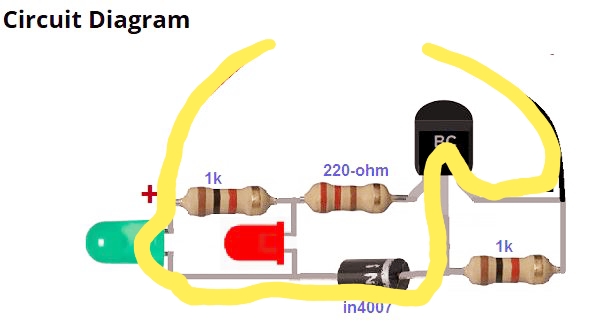

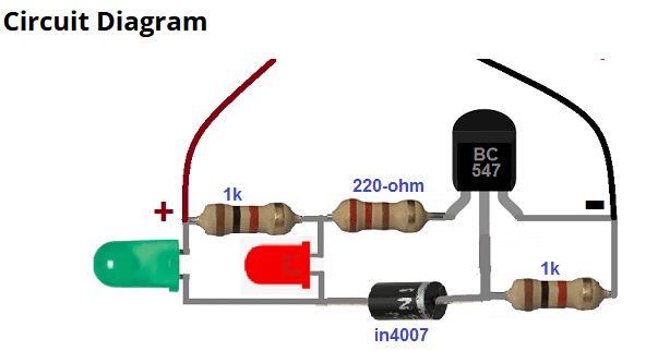

Hallo, im Internet habe ich obige einfache Schaltung gefunden. (https://envirementalb.com/3-7v-battery-low-full-indicator/) Dazu habe ich nur 2 Fragen : 1. Wozu dient die 1N4007 in dieser Schaltung ? 2. Was passiert, wenn ich den Widerstand der roten LED (1k) mit dem Kollektorwiderstand (220 Ohm) tausche ? Vielen Dank !
1 Zur Spannungsanpassung, ohne würde sie bei ca 3,1V voll zeigen. 2 Die rote könnte nicht aus gehen. Könnte der 220 Ohm nicht eingespart werden?

Vergiss die Schaltung. Wann welche LED angeht (oder durchbrennt) ist mehr oder weniger Zufall. Such nach was mit einem TL431 ...

Schwachsinnige Schaltung, da macht gar nichts Sinn. Das wird nur Rauch produziert! Nich mal die LEDs gibt es wirklich: "LED – 3V x2 (Red for Low charge indication and Green for...." Die LED-Farben haben beide um die 2V! Weit, weit weg von 3V. Da hängt also eine ~2V LED, in reihe mit einer Diode ~0,7V, direkt am min. 3V Akku -> Rums, qualm und nen halben TO92 im linken Auge. foobar schrieb: > Such nach was mit einem TL431 ... Da die Schaltung sicher ständig am Akku hängt, würde ich mir was sparsameres suchen. Es gibt Bauteile für, die weniger als ein 10tel verbrauchen (TL431 ca 50µA).

Matthias P. schrieb: > Wozu dient die 1N4007 in dieser Schaltung ? Anhebung der Spannung von grüner LED und Basis um weitere 0,7V Matthias P. schrieb: > Was passiert, wenn ich den Widerstand der roten LED (1k) mit dem > Kollektorwiderstand (220 Ohm) tausche . Rot schaltet bei höherer Spannung ein. Rot hat eine niedrige Spannung als grün. deshalb leuchtet "eigentlich" nur rot. Wenn jedoch der Transistor (bei >=0,7V an der Basis) leitet, fließt durch den Vorwiderstand von Rot ein Strom. Die Spannung kommt für die Rote LED dazu, bis es zusammen mehr ist, als die grüne braucht. Die Schaltung ist ungeeignet. Mit 10..50R zwischen Emitter und Masse (da wo jetzt nur eine Verbindung ist) wäre sie bis 3,7V OK. So könnte die Grüne LED schaden nehmen oder der Transistor, und 5 oder 10Cent wären an Lehrgeld fällig.

Matthias P. schrieb: > Dazu habe ich nur 2 Fragen Hmm, ich würde fragen "Green Led glows when the battery will be charged above 3.2V" Da muss der Transistor ja durchgeschaltet sein, also seine BE-Stecke je nach Temperatur ca. 0.65V haben, macht 0.65mA an 1k. Dazu der Spannungsabfall an der 1N4007 bei 0.65mA von nochmal 0.6V und für die grüne LED bleiben 3.2-0.65-0.6=1.95V. Nun soll der Akku auch mal voll werden, 4.2V, aber am Transistor werden rsz nicht mehr als 0.7V an der 1N4007 auch nicht, also 2.8V für die LED da keinerlei Vorwiderstand auf dem Weg verbaut ist. Da werden weit mehr als 20mA durch die arme LED fliessen, vielleicht 1A. Das hält die LED nicht aus, nur gut dass der Akku auf die Art auch schnellstmöglich entladen wird bis er wieder nur 3.2V hat. Die Schaltung ist Murks. Nein, nicht Murks sondern grober Murks. Ihre Schaltschwelle hängt stark von den Exemplaren der verbauten Bauteile ab und bei vollem Akku geht was kaputt. Recht sauber lässt sich so eine Schaltung mit einem ICL7665 aufbauen, siehe Datenblatt, der braucht dann unter 5uA wenn beide LED aus sind. Da sind dann die Schaltschwellen auch nicht mehr temperaturabhängig. Ja, mit einem TL431 oder besser TLV431 geht es auch, braucht aber zusätzlich noch Transistoren um die LED zu schalten.
Ohne Strombegrenzungswiderstand im gelben Pfad (z.B. 100R), wird die Schaltung spätestens ab 3,4 Volt in Rauch aufgehen.

Mit lediglich einer 3V6 Z-Diode zusätzlich, bekommt man zumindest eine funktionierende Schaltung hin. Für LiFePO4 Zellen, einfach die 3V6 Z-Diode durch eine 3V Z-Diode ersetzen. Es kann sogar eine Duo-LED eingesetzt werden.

Und für die Halbgebildeten, hier die andere Hälfte: Es gibt tatsächlich zwei verschiedene Arten von grüner LED. Die eine ist mehr so geblich-grün und leuchtet bei einer ähnlichen Vf wie die rote LED. Die "true green" LEDs leuchten so ab 2.5V und brauchen auch viel weniger Strom.

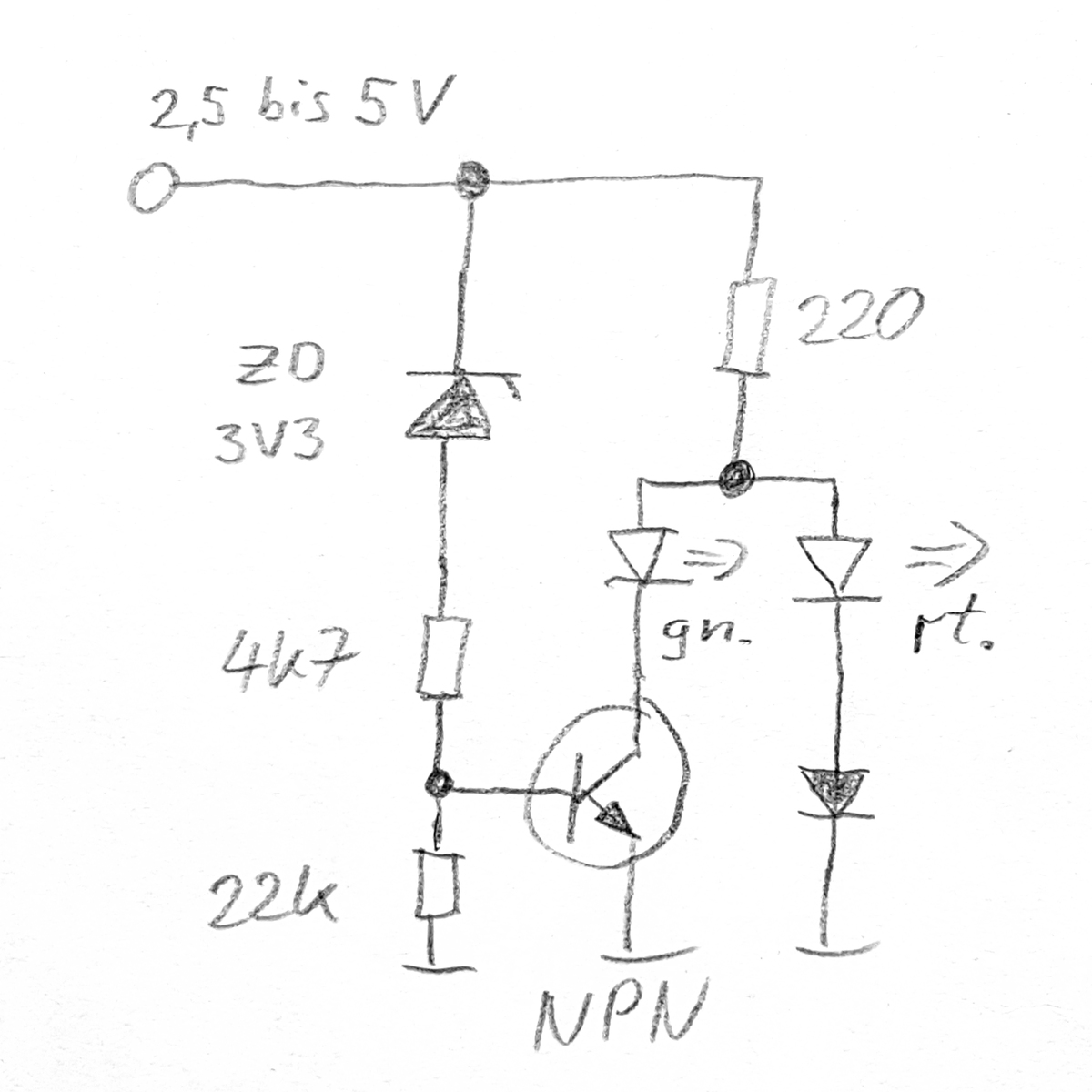

Hat wohl keiner behauptet daß die Schaltung gut oder gar optimal ist. Hier eine schnell improvisierte Simulation der Originalschaltung. Wer Lust hat kann sie verbessern oder schauen, warum die Schwellwertspannungen der LEDs einen maßgeblichen Anteil an der Funktion haben.

Michael M. schrieb: > Ohne Strombegrenzungswiderstand im gelben Pfad (z.B. 100R), wird > die > Schaltung spätestens ab 3,4 Volt in Rauch aufgehen. => Aber fließt der gelbe Pfad nicht auch über die grüne LED durch den 1k Emitter-Widerstand zu GND ? Mike schrieb: > Mich stört an den Quellen wie die Schaltung her stammt (Pinterest, > Hacker König Xyz...) dass da losgelöst irgendwelche mehr oder weniger > funktionierende Schaltungen hin gezimmert werden, ohne jegliche > Erklärung. Nicht Mals Erklärungsversuche. Ich glaube letzteres würde > auch den Autoren oft gar nicht schaden. => Da geb ich dir voll und ganz recht. Lehrgeld musste ich noch nicht zahlen. Bei mir hat die Schaltung mehr oder weniger gut funktioniert. Habs zum Glück mit ner variablen Spannungsquelle mit Strombegrenzung getestet. Resultat war, dass bei ca. 3V die rote an war und die grüne nur leicht geschimmert hat. Rote LED hat 1,85V bei mir, grün hatte 3,2V. A. S. schrieb: > Rot schaltet bei höherer Spannung ein. Das versteh ich nicht so ganz. Wenn ich den 220 Ohm mit dem 1k tausche, dann müsste die rote LED doch bei niedrigerer Spannung einschalten, da ja bei 220 Ohm ein höherer Strom fließt als bei dem derzeitigen 1k, oder ?
#6853093
micro_rookie schrieb: > Wenn ich den 220 Ohm mit dem 1k tausche, dann müsste die rote LED doch > bei niedrigerer Spannung einschalten, da ja bei 220 Ohm ein höherer > Strom fließt als bei dem derzeitigen 1k, oder ? Nein. Der Widerstandswert hat in dieser Schaltung nichts mit der Einschaltschwrlle zu tun, die liegt an den Dioden und Transistor Schwellspannungen, sondern mit dem Strom bei höherer Spannnung: bei 220 Ohm wurde halt der 4.5-fache Strom fliessen. Aber die 220R/1k haben die Aufgabe, die rote LED abzuschalten. Der Transistor muss.in der Lage sein, die Spannung am anderen Anschluss der roten LED zu reduzierrn. Dazu darf sie nicht so wie dir grüne direkt an plus. Der 1k Widerstand nach plus erlaubt es, durch Strom den man über die 2k nach Masse ableitet, die Spannung am anderen Ende der roten LED zu reduzieren, damit sie nicht mehr leuchtrt. Der 220R begrenzt den Strom durch den eingeschalteten Transistor, was der 1k aber auch schon tut. Der 220R ist letztlich überflüssig, darf auch 0 sein. Hätte er 1k, reicht es wohl auch, denn 1k+1k als Spannungsteiler reduziert die Spannung auf die Hälfte, damit sollte die rote LED auch aus sein. Ist er jedoch 1k und der andere hat 220R, wird die Spannung an der LED bei eingeschaltetem Transistor nicht mal um 1V reduziert, das reicht vermutlich nicht um rot über den ganzen restlichen Spannungsbereich aus zu halten.
#6853486
MaWin schrieb: > der 220R ist letztlich überflüssig, darf auch 0 sein. Das hatte A.H. ja schon zu Beginn angemerkt. Vielleicht sollte der nicht an den Kollektor, sondern am Emitter sitzen. Ist natürlich nur eine Vermutung, aber * heute sind LEDs üblich, die mit <1mA ausreichend hell sind (Dimensionierung Rot etwa 0,5V@1mA=0,5mA im Best Case) * die 220R unnötig. Sie begrenzen nichts * am Emitter würde er bei z.B. 5V den Strom durch grün deutlich begrenzen (auf vielleicht 5 mA). Und hätte sonst praktisch keinen Nachteil
MaWin schrieb: ... > Der Widerstandswert hat in dieser Schaltung nichts mit der > Einschaltschwrlle zu tun, die liegt an den Dioden und Transistor > Schwellspannungen, sondern mit dem Strom bei höherer Spannnung: bei 220 > Ohm wurde halt der 4.5-fache Strom fliessen. > > Aber die 220R/1k haben die Aufgabe, die rote LED abzuschalten. Der > Transistor muss.in der Lage sein, die Spannung am anderen Anschluss der > roten LED zu reduzierrn. Dazu darf sie nicht so wie dir grüne direkt an > plus. Der 1k Widerstand nach plus erlaubt es, durch Strom den man über > die 2k nach Masse ableitet, die Spannung am anderen Ende der roten LED > zu reduzieren, damit sie nicht mehr leuchtrt. ... Tut mir leid, das versteh ich immer noch nicht so ganz. Ein Widerstand reduziert doch nur den Strom, keinerlei Spannungen. Oder handelt es sich hier um einen Spannungsteiler ?
