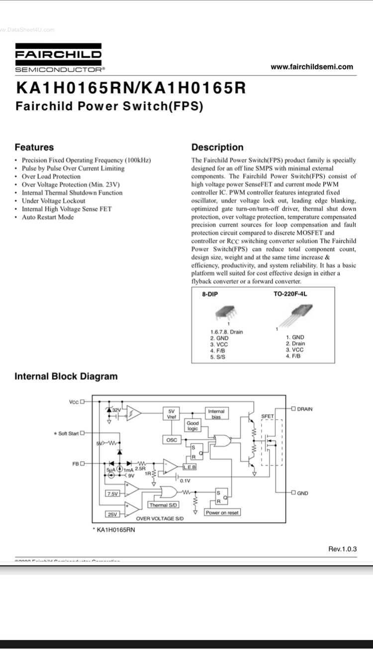

Ist es möglich einen Zeilentrafo (DST) mit dem Fairchild Power Switch
anzusteuern?
Meines Erachtens nach müsste das doch funktionieren?
Datenblatt ist im Anhang.
Danke im Voraus & nen tollen Start in die neue Woche :)
> anzusteuern?
Ja, im Prinzip schon. Allerdings muss der Zeilentrafo "auf Resonanz"
betrieben werden, damit er wie vorgesehen funktioniert und die
gewünschte hohe Ausgangsspannung erzeugt. Und diese Resonanzfrequenz
dürfte meist nicht zu den 100kHz des KA1H0165R passen.
