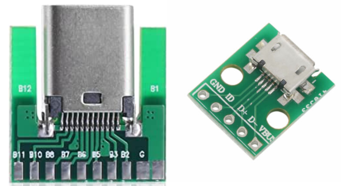

hat schon mal jemand versucht USB micro durch USB C zu ersetzen?
Bei meiner geliebten BT Box hat der Anschluss einen wackler und es wird
auch nicht besser.
In dem zuge wollte ich diesen am liebstewn gleich durch den USB C
ersetzen.
Die belegung von VCC und GND würde ich wohl noch hinfummeln können wenn
sie nicht unter dem Bausteil sind (SMD). Das ist das eigentliche
Problem. Alleine auf dem Beispielbild was ich schnell heraus gesucht
habe sind die lötstellen zur Mechanischen befestigung schon
unterschiedlich. Ich meine erkennen zu können, dass meine Micro USB so
aus schaut wie auf dem Bild. gibt es genau diese befestigungsart auch
als USB C, dass man wenigstens das eins zu eins ersetzen kann?
Wie gesagt. Hat das schon mal jemand ergolreich versucht?
Variante zwei die mir einfällt wäre einfach ein USb Kabel anstelle der
Buchse an zu löten... Aber das ist unpraktisch und der WAF ist niedrig.
LG
Daniel

Arno schrieb:
> Wenn du USB-C korrekt machen willst, brauchst du auf jeden Fall
> noch
> zwei zusätzliche Widerstände an den CC-Pins.
> Ich hab eine Schaltung umgestellt:
> Beitrag "USB-C USBC Minimalbeschaltung für USB 2.0"
> Viele Grüße,
> Heiko
Aus deinem verlinktem Beitrag
Arno schrieb:
> Alle GND verbinden, alle VBUS verbinden, CC1 und CC2 jeweils über
> 5,6kOhm auf Masse ziehen, beide DP und beide DM verbinden, beide SBU
> offen lassen.
Ahh okay, damit wäre sicher gestellt, dass ich meine Box auch über z.B.
einen Laptop Laden kann? Einem 0815 5V Netzteil ist das doch wurst oder
nicht? Zwei kleine SMD Wiederstände bekomme ich da auch noch locker
drauf.
Bzw CC1 und CC2 gibt es doch bei USB-A gar nicht. Also wäre es nur bei
einem USB-C - USB-C Kabel Problematisch?
Wie gesagt datenübertragung ist auf dem Gerät nicht möglich, der Port
ist rein zum Laden des Akkus gemacht.
Daniel
> nicht?
Nein, bei USB-C wird die Spannung erst eingeschaltet, wenn die Quelle
einen angesteckten Verbraucher erkennt -- auch bei (standardkonformen)
Netzteilen.
> drauf.
Nimm aber die richtigen: im Standard steht 5.1k.
Korrekt. In einem A-auf-C- oder B-auf-C-Kabel sind die Widerstaende
bereits eingebaut.
Wenn beide Datenpins gar nicht angeschlossen sind (d.h. keine
Unterstuetzung von USB Battery Charging Specification), dann kannst du
die entsprechenden 4 Pins an der USB-C-Buchse auch offen lassen.
