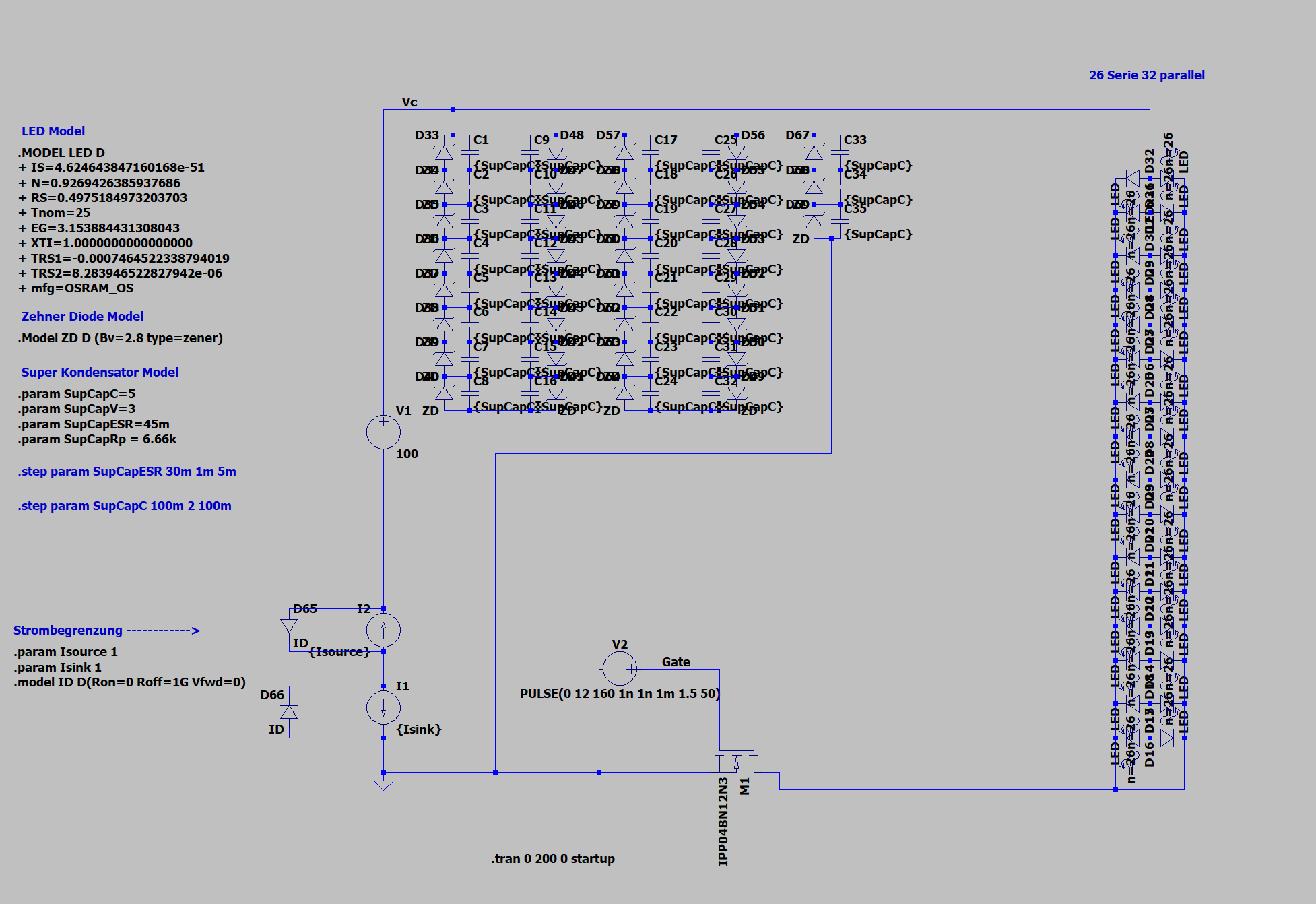

Nun war mein nächster Ansatz, das ganze einfach hoch zu skalieren. Mit
Hilfe von 35 seriellen SuperCaps (50F,3V) wollte ich die benötigte
Energie zwischen puffern. Hierfür müsste ich die Supercaps balancen,
damit diese mir nicht explodieren, wollte 2.8V Zenerdioden verwenden...
Ist aber glaub nicht so geschickt, und aktive balancing ist nicht so
einfach. Hab das mal simuliert, das Bild hilft sicher auch dem
Verständnis :)

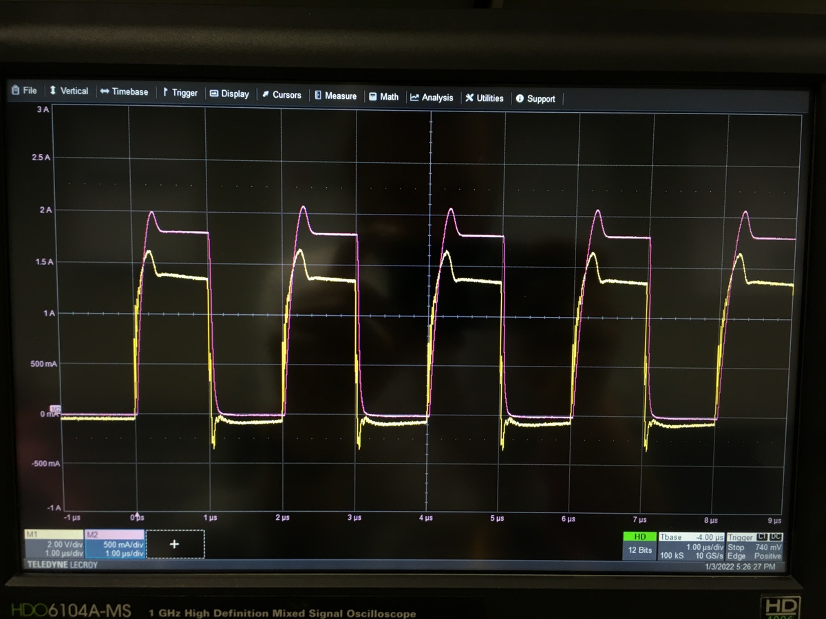

Was die Ansteuerung angeht, gibts hier nen Bild. War schlecht erklärt,
entschuldigung. Es sind 350 1µs Pulse mit Dutycycle von 50%
Ich hab die Spannung mit Hilfe einer Stromzange am Oszi eingestellt...
So konnte ich bei den 30 LEDs ziemlich gut den Gesamtstrom einstellen
von Stefan F. (Gast)
Da sehe ich weder die 700 Impulse noch die 10 Blitze und die Pausenzeit
dazwischen. Es ist immer noch ziemlich unklar.

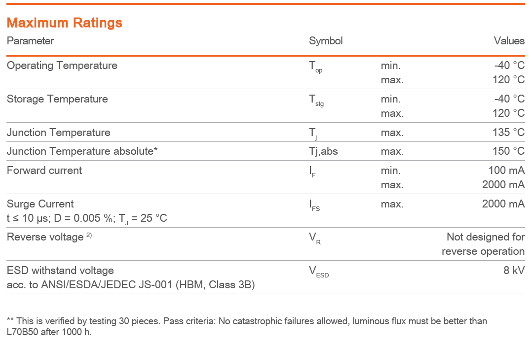

von Jens G. (jensig)
Du solltest Dir die Bedingungen für die 2A nochmal genauer anschauen.
Denn da steht nicht nur <10µs, sondern
t ≤ 10 μs; D = 0.005 %; TJ = 25 °C

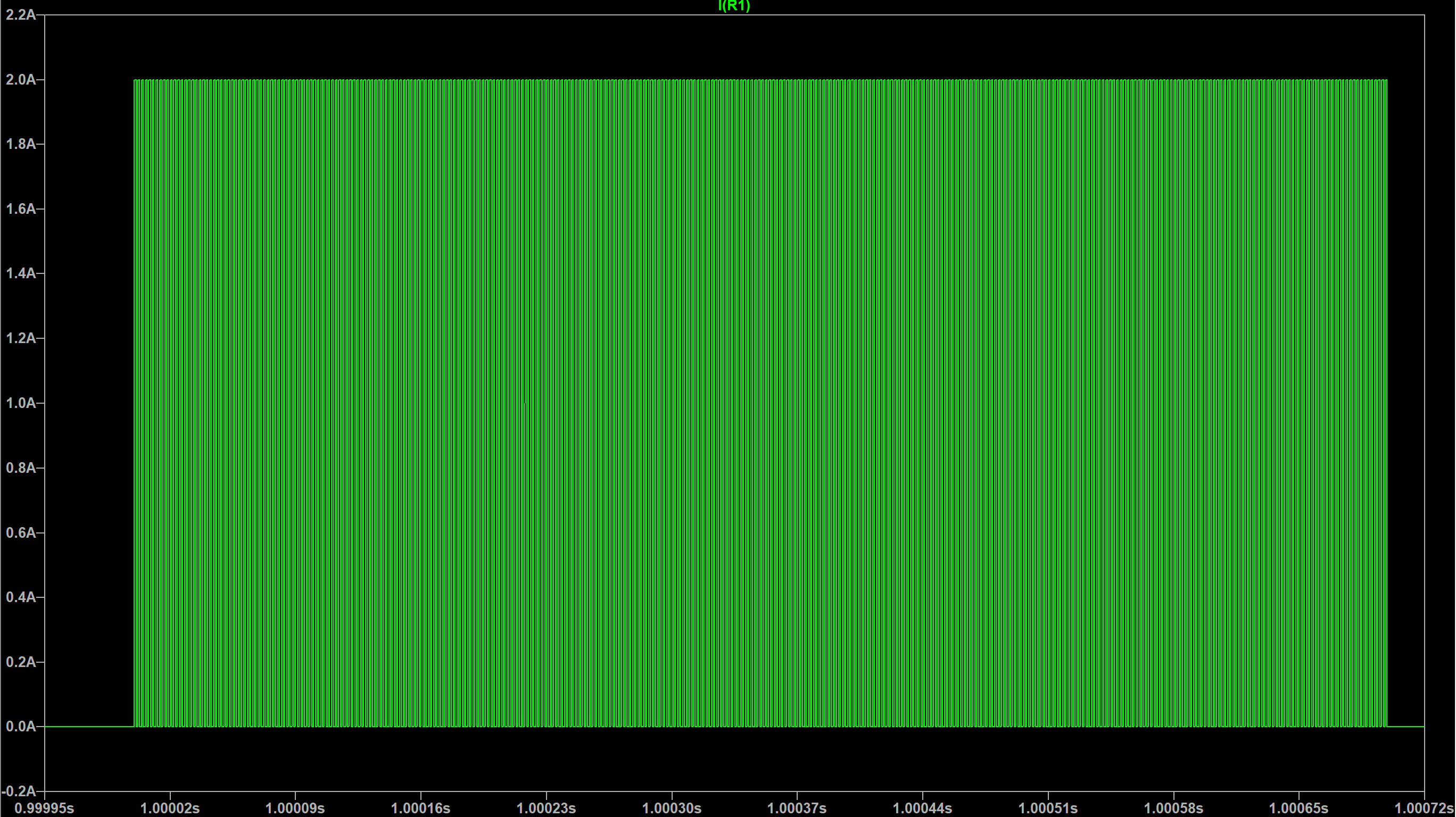

von Moritz S. (led_moritz)
Hier ist 1 Blitz dargestellt. Davon soll innerhalb von 30 Min 10 gemacht
werden. Der Blitz besteht aus mehreren 1µs Pulsen. Insgesamt 350 Pulse
bei einer Blitzdauer von 700µs.
Klassiker, Anhang vergessen :D
von Forist (Gast)
Moritz S. schrieb:
Vor lauter rübergeschmiertem Text ist der Schaltplan ziemlich unlesbar
und man kann nur raten, was du meinst.
von Falk B. (falk)

>> Die LEDs sind 32 parallel und 26 seriell verschaltet
> Du willst also 100V so schnell einschalten, dass es keine relevanter
> Zeil von 1us wegnimmt und wieder so schnell ausschalten, sagen wir in
> 0.05s macht 20000V/us und 1280A/us.
> Da kann man nur hoffen, dass niemand die EMV Abstrahlung überprüft, das
> ist ein veritabler Sender.
Das ist wahr, mal schauen was alles gestört wird! :D
> Wenn deine Leitung 1m lang ist, hat sie allerdings eine Induktivität von
> 1.7uH und wenn man 100V anlegt steigt der Strom in 0.05us nur um 7.5A,
> du erreichst so schnell deine 64A gar nicht. Du brauchst entweder die
> ganze us damit der Strom überhaupt bei 100% landet, oder musst mit 1000V
> rangehen und bei Erreichen von 64A auf knapp unter 95V drosseln. Zumal
> die Rechnung noch ohne die LEDs gemacht wurde, es wird mit ihnen nicht
> besser. Ebenso zum schnellen Abschalten, also reduzieren des Stroms, mit
> -1000V beaufschlagen damit der Strom über die Induktivität der Leitung
> schnell sinkt.

> Du brauchst also sehr kurze Kabel, solltest jede 2A Reihe einzeln
> schalten. Oder anders gesagt: deine Probleme liegen da, von denen du
> noch nicht mal was ahnst.
Bei den 30 LEDs, hatte ich damit schon Probleme. Deshalb habe ich den
FET inkl. Treiber direkt neben dem LED-PCB angebracht.
> Und was macht man mit so einem Burst von Blitzen?
Damit erzeuge ich Messwerte von Pflanzen...
von Falk B. (falk)
Nö, eher 2us und 50%. Oder 1us plus 1us Pause, das Ganze 350mal.
Murks. Du bist nicht ansatzweise in der Lage, diesen Gesamtstrom mit
einem Treiber zuschalten. Und auch Profis würde das eher vermeiden.

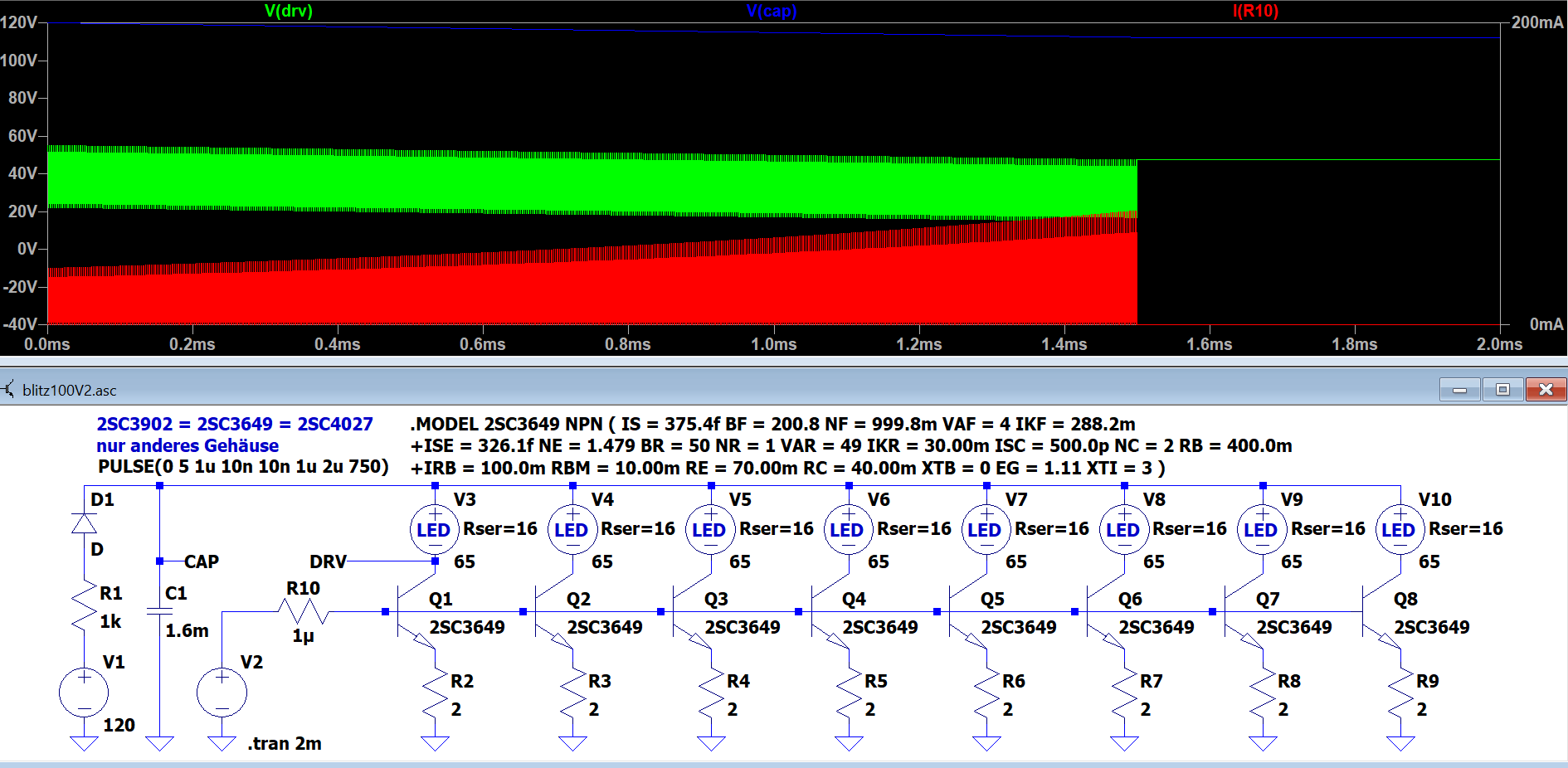

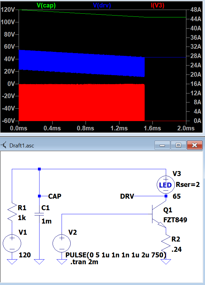

Spendiere JEDER Kette aus 30 LEDs in Reihe einen Treiber. Es reicht ein
einfacher Bipolartransistor als Emitterfolger. Etwas so.
Beitrag "Re: Laser (VCSEL) Strommodulierung mit LM334"
R4, R5 und C2 entfallen, der Transistor wird direkt mit 5V aus einem
Logikgatter angesteuert, R1=3,6V/2A~1,8R. Man braucht einen halbwegs
schnellen Darlingtontransistor. BC517 reicht nicht für 2A. Muss man mal
suchen. Für die Versorgung von 100V braucht man pro Strang ca.
C1 = I * t / dU = 2A * 1us / 1V = 2uF.
Die gibt es als Elko, im Extremfall sogar als Folienkondensator. Das
Nachladen der 350 Pulse kann ein größerer Elko machen, irgendwas um die
100-1000uF pro 10 Stränge. Wie von MaWin schon angemerkt, muss der
Aufbau relativ induktionsarm sein, sonst wird das nix mit gescheiten
Anstiegszeiten. Also kurze Leitungen! Sollte aber auf der Platine kein
Problem sein, es sei denn, die wird 10x10m groß! ;-)

Moritz S. schrieb:
> Der Blitz besteht aus mehreren 1µs Pulsen. Insgesamt 350 Pulse bei einer
Das hält deine LED nicht aus, aber wenn man je 1 Reihe nach der anderen
für nur 1us auslöst...

EMV und Verdrahtung wäre auch interessant.
Datenblatt gibt max. Strom bei 25 Grad an. Wie heiß wird es wirklich?

So ein Burst mit insgesamt 350µs Leuchtdauer trägt bei 2A und einer Vf
von 3.2V eine Energie von 2.2 mWs in eine LED ein. Bei einer Masse der
LED von 29mg sind das also 0,077 kJ/kg. Bei einer spezifischen
Wärmekapazität von vielleicht 0.7 kJ/(kg K) dürfte die Erwärmung durch
einen Burst, selbst wenn keine Energie in Form von Licht abgegeben
würde, unter 0.11K bleiben, also nicht spürbar sein.

Ich habe "sowas" auch schon gemacht. Waren allerdings mit Cree XM-l und
nicht ganz so groß (nur ein paar hundert Watt) - aber das ist ja egal.
Auch ich habe dazu Kondensatoren (ein paar 1000 µF, Low-ESR) auf eine
bestimmte Spannung aufgeladen und dann LED-Strings mit (wichtigem!)
strombegrenzenden Vorwiderstand und Lowside N-FET recht schnell
getriggert.
Den Gedanken hatte ich auch schon, aber das ist leider nicht ganz
möglich, da ich eine Optik für die LEDs verwenden muss (wegen
Homogenität der Ausleuchtung). Diese Optik gibt es schon und leider
bietet diese nur Platz für 208 LEDs und keine weiteren Bauteile, da die
Optik auf das LED-PCB geklebt wird. Hinten an das PCB kommt dann ein
Alu-Kühlkörper, da ist also auch kein Platz. Nein, ich kann keine andere
Optik verwenden, da eine Neuentwicklung dieser zu teuer wäre.
Ich wollte insgesamt 4 dieser Module mit Optik auf meine Leuchte bauen.
Also wäre es möglich jedes Modul einzeln zeitgleich anzusteuern.

von Falk B. (falk)
Moritz S. schrieb:
Willst du mich veralbern? Was hat denn die Optik mit der Ansteuerung zu
tun? OK, man kann sie vielleicht nicht direkt auf die Platine mit den
LEDs packen, aber sehr nach daneben mit kurzen Leitungen.
Und auch da kann man die einzelnen Stränge mit einem einzelnen
Transistor ansteuern. Nur so hast du mit deinem Wissen und Kenntnissen
eine Chance, daß es überhaupt halbwegs funktioniert.
von Blender (Gast)
Moritz S. schrieb:
> Immerhin bin ich nicht der einzige der diese Idee hatte :D
Naja, ich habe wenigstens noch einen Vorwiderstand je String vorgesehen,
und die LEDs in einzelne Strings unterteilt... ;)

von Mohandes H. (Firma: مهندس) (mohandes)
Moritz S. schrieb:
> Hab das mal simuliert, das Bild hilft sicher auch dem Verständnis.
Hast Du denn das Ergebnis auf der transienten Ebene bei Deinen
Wunschimpulsen? Oder, sind im Spice-Modell Anstiegs- und Abfallzeit oder
Kapazitäten enthalten?

von Bentschie (Gast)
Hat jemand mal das Datenblatt zuende gelesen?
Das steht:
Forward current I_F:
   min. 100 mA
   max. 2000 mA
Surge Current I_FS:
t ≤ 10 µs; D = 0.005 %; TJ = 25 °C
   max. 2000 mA
so wie uich das verstehe, hat Osram in den Datenblatt den Surge current
auf 2A begrenzt. Das ist aber gleich dem zulässigem Dauerstrom.
Bei maxmale 3,5V und 2A sind das 7W elektrisch. Gleichzeitig werden ca.
3,4W optisch abgestrahlt.
Das Package hat 1,3K/W bis zur Lötstelle. Ist also thermisch gut
leitend.
Das kann die 3,5W mit einem geeignetem Kühlkörper sicherlich abführen.
Vor allem das letzte Diagramm sagt, zumindest mir, das die 2A dauerhaft
möglich sind.
> möglich sind.
Ja, ein wenig lieblos gemacht, das Datenblatt. Wer findet z.B. die
Fußnoten * und 2) in den Maximum Ratings? Und wozu gehört die Fußnote

Also ich hab die 1MHz Pulse mal mit den 30 LEDs am OSZI mit Stromzange
vermessen, und da haben Anstiegszeiten vom Strom mal gepasst. Mit einer
Photodiode habe ich das nicht überprüft.

Ich weiß nicht wie Osram die max. surge Parameter ermittelt hat, da wird
aber ein ordentlicher Sicherheitspuffer drin sein.
Helge schrieb:
> Ich würde mal Blitzelkos versuchen als Ladungsspeicher. Vielleicht 4 x
> 390uF pro Lampe, ungefähr die Größenordnung. Auf 120V aufladen und dann
> die Impulsfolge starten. Jedenfalls die 16A pro Lampe als Konstantstrom
> erzeugen.
Super, ich glaube sowas brauche ich! Danke.
Eine Sache verstehe ich aber nicht, in der Simulation von dir sinkt die
Spannung von ca.58V auf 50V , wie kann dann der Strom bei den LEDs
konstant sein? liegt das daran dass du ne Spannungsquelle als Last
nimmst?
Bei diversen Experimenten mit meinem Pfuscher-Aufbau habe ich direkt
gemerkt, dass mir der Strom der LEDs sinkt sobald die Spannung sinkt.
Ich dachte die Spannung bei LEDs unter konstant Strom verringert sich
erst wenn die LEDs warm geworden sind.
Andras H. schrieb:

von Helge (Gast)
Deine LED beginnen bei ca. 65V (ca. 2,5V pro chip) zu leiten, vorher
sind die annähernd hochohmig. Blauer verlauf: 65V -> 35V ist die
Leerlaufspannung am Transistor. Die 30V -> 10V ist die Spennung bei
eingeschaltet.
Wird der transistor mit 5V angesteuert, bestimmt der Emitterwiderstand
den Strom. 0,25 Ohm ca. 16A.
Die ansteuerung des Transistors wird auch noch interessant, aber
ungefähr so würde ich den Leistungsteil bauen.

von Helge (Gast)
@falk: hochschrollen hilft.
Blitzelkos z.B. pro Lampe 16x sowas
https://www.pollin.de/p/camion-photo-flash-100-f-330-v-10-stueck-210686
(100uF) könnte reichen.

Ich war so frei und habe mal das LED-Model (von OSRAM) in deine
Simulation eingebaut. Nach einigem nachdenken und googlen meine ich die
Schaltung halbwegs verstanden zu haben. Ich erläuter mal mein
Verständnis, nicht dass ich da noch was falsches verstanden habe...
Die Spannungsquelle lädt den Kondensator als Puffer auf. Sobald eine
konstant Spannung von 5V an der Basis anliegt, fallen über Ube + UR2
diese 5V ab. Da an Ube immer die gleiche Spannung abfällt und deshalb an
R2 ebenfalls eine konstante Spannung abfällt (UR2=5V-Ube), kann über R2
der Strom eingestellt werden. Und solange die Ladung des Kondensators
den konstant Strom durch LED, CE und R2 treiben kann, bekommen die
parallelen LEDs den gewünschten konstant Strom. Laut Datenblatt ist die
Spannung an Ube vom Kollektorstrom abhängig, daher kommen die 1,4V und
nicht die in der FH gelernten 0,7V. Bitte korrigieren sollte etwas
falsch sein.
Ist das soweit richtig, brauche ich nen Leistungswiderstand mit paar
milliOhm und ein passenden Kondensator & BJT.
oszi40 schrieb:
> Andras H. schrieb:
>> Alles aus HW.
> 3) Der elektrische AUFBAU ist an die bereits vorhandene HW angewiesen.
> Da frag ich mal, wo/ob er die dicken Stütz-Elkos nahe den LEDs überhaupt
> anordnen kann.
Ich kann über jedem der 4 LED-Module (208 LEDs/Modul) ziemlich nahe, ca.
5-10mm, eine Platine anbringen. Die Höhe der Platine ist auf 50mm
beschränkt, ich denke da passt nen Stützelko drauf.
In der Simulation klappt das ja ziemlich gut die 16A / Modul zu
schalten. Ist es schlauer pro Modul nur 1x C und 1x BJT zu verwenden
oder lieber 8x C und 8xBJT pro LED Kette jeweils einen? Der Strom durch
BJT und C ist natürlich kleiner, ich hab weniger Einfluss durch
parasitäre Induktivitäten, gibt es noch einen Vorteil den ich nicht
sehe?
Das LED-PCB wird Maße von 280x60mm haben, dadurch kann der "Weg" von
Kondensator zu LED doch recht lang sein... Das spielt sicher auch eine
Rolle.
Soweit vielen Dank für eure Hilfe!

von Falk B. (falk)
> falsch sein.
Stimmt fast alles. Aber warum sollen da 1,4V UBE entstehen? Das ist doch
kein Darlington, oder?
Warum Milliohm? Du kannst und WILLST die 70A NICHT mit einem Transistor
schalten, sondern wie dutzendfach gesagt, nur einen LED-Strang mit je
einem Transistor. Da kommen eher Ohm raus.
> schalten.
Jaja, dort ist es auch einfach. Die Realität sieht dann meist anders
aus.
8x Transistor. GGf. reicht ein ausreichend großer Kondensator.
> Rolle.
Das tut es, denn das ist Induktivität, welche dem schnellen Stromanstieg
entgegen wirkt.

von Helge (Gast)
Ja, schaltungsprinzip ist genau so. Schöner ist ansteuern mit 8x2A statt
1x16A, allerdings haut unregelmäßige Belastung nur bei schlecht
sortierten LED dolle rein, oder bei defekten Strängen.
Vorteil von 2A strängen ist der kleinere Steuerstrom, kleinere
Transistoren haben tendenziell höhere Verstärkung. 32 stück 2SC4027
kosten auch nur ca. 5€, also teurer wirds nich wirklich.
Speicherelkos aufladen braucht nur grade so schnell zu sein, wie du das
für die Blitzfolge brauchst. Das gibt die Größe der Ladeschaltung vor.
Den headroom von 97V LED + 5V konstantregelung auf mindestens 120V
brauchst, damt der Puffer nicht zu arg groß wird. 20V Entladung bei
1000uF oder 10V Entladung bei 2000uF tut für den Blitz das gleiche, aber
2000uF sind halt doppelt so groß.
Mehrere Kondensatoren statt einem verringert Impedanzen sowohl der
Bauteile als auch über die Platine.
von oszi40 (Gast)
Mehrere Cs statt nur einem mit großer Kapazität sind auf jeden Fall
höher belastbar, auch thermisch.
von Wolfgang (Gast)
Bei einem Kondensator mit z.B. 1.6mF für 150V besteht keine Gefahr, dass
der klein ist. Der wird größer als eine Monozelle sein.
Tut mir Leid dass ich mich erst jetzt melde. Hatte mit etwas anderem
viel zu tun, da blieb leider keine Zeit...
Da ich eh nen bissl Platz habe werd ich dann wohl 8x2A machen. Obwohl
die LEDs sehr gut sortiert sein sollten.
Das ist ja echt fast nix!
Das Stimmt, dafür brauchen se vlt mehr Platz. Ich guck mal was
Mouser/Farnel so hergeben. Ich simulier das mal noch durch, wie stark
der Einfluss der ESR der Kondensatoren ist. Danke für den Tipp :)

von MaWin (Gast)
Lothar M. schrieb:
> Denn da steht, dass nach einem einzigen 2A Impuls (der höchstens 10µs
> lang sein darf) eine Pause mit 20000-facher Dauer eingehalten werden
> muss.
Hmm, merkwurdigerweise steht darüber, dass man mindestens 100mA und
maximal 2000mA dauerhaft fliessen lassen kann..
Hmm, vielleicht sollte man das ganze Datenblatt lesen.
Ja, aber auch das beantwortet diese Diskrepanz nicht. Eher verwirrt es
noch mehr, wenn man dann am Diagramm S.10 angekommen ist, wo
offensichtlich 2A bei 100°C drin sein sollen (was ich sogar glauben
würde bei dem geringen Wärmewiderstand). Vielleicht fehlen ja beim Surge
Current nur eins/zwei Nullen ...
Merkwürdigerweise steht das da als Grenze bei den "Absolute Maximum
Ratings". Legt man den Betriebspunkt seiner Schaltungen neuerdings an
diese Grenze?
Im Besonderen auch die von mir schon vorgestern angemerkten fehlenden
Fußnoten.
Hmmm, ja, da ist alles bei 700mA spezifiziert.
Und da gibt es noch das eine Diagramm, das bei TJ = 25 °C "dauerhaft"
einen Strom von 2A zulässt womit dann gut 6W anfallen, die bei 1,3K/W
bis zur Lötstelle die 25°C am Die schnell Geschichte sein lassen.
Und dann noch das andere Diagramm, das eine IF = f(T) angbit und Als
Achsenbeschriftung eine Ts hat, bei der es sich möglicherweise um die
Temperatur der Kühlfäche (sink temperature) oder auch um die
Lötstellentemperatur (wie beim RthJS) handelt.
Und lustigerweise darf diese Kühlflächen-/Lötstellentemperatur mit 100°C
sogar heißer sein als die Sperrschicht, die bei den fraglichen 2A ja nur
25°C haben darf.
Inkonsistenter und liebloser kann man ein DB ja wohl kaum verfassen...

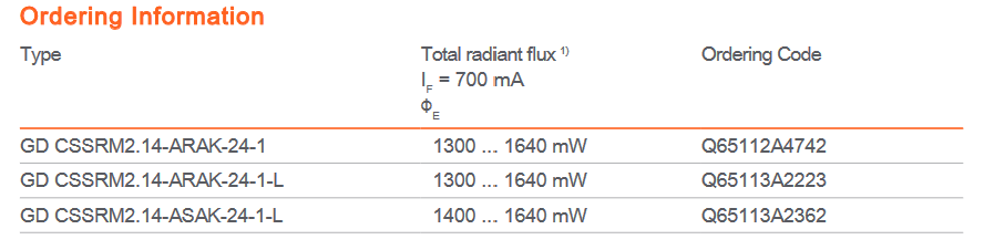

Ich kaufe die LEDs direkt von OSRAM. Da kann ich sogenannte Bins
bestellen(mein Chef nennt das so, ich weiß nicht ob das der richtige
Name ist). Diese Bins geben an, wie viel Spannung/Strom/Lichtleistung
diese haben. In Abbildung (Bins) sind diese Spezifikationen zu sehen.
Nur bin ich mir jetzt nicht sicher, ob ich genau das kriege wenn ich
z.B.AK-M2 bestellen würde. In den Ordering Informations, ist mal
angegeben, dass von z.B. AS bis AK bestellet werden kann. Ich kläre das
mit dem Lieferant ab.
> bestellen
Ja ich sehe deine Screenshots. Das sieht in der Tat schon viel besser
aus, als was ich sonst so gewohnt bin.
Bei der angegebenen Differenz von maximal 0,1V kann ich mir gut
vorstellen, dass es genügt für gleichmäßige Temperatur zu sorgen. Damit
es auch bei den 0,1V bleibt.

Hallihallo,
War die letzten Monate mit einem anderen Projekt beschäftigt. Nun da ich
alle Bauteile habe, wurden einige Stunden im Labor verbracht.
Wie:
nun habe ich mit der Ansteuerung ein paar Schwierigkeiten, was zu
erwarten war.
Ich hatte bei der Transistorauswahl schon einige Probleme, da nicht alle
Datenblätter Rise& Fall-Zeiten beinhalten und das sogenannte
Band-Gap-Product mir auch nicht immer richtig weiter helfen konnte.
Habe mich dann schlussendlich für einen 2SCR587 und 2SC4027 entschieden.
Datenblatt 2SCR587 :
https://fscdn.rohm.com/en/products/databook/datasheet/discrete/transistor/bipolar/2scr587d3tl1-e.pdf
Datenblatt 2SC4027 :
https://www.mouser.at/datasheet/2/308/1/EN2262_D-2310832.pdf
Habe dann die Schaltung mit einem LED-Strang (30LEDs) aufgebaut. Hierfür
habe ich einen 150µF 200V Kondensator und einen 2,55-1% Ohm Widerstand
(als Ri) verwendet.
Mit Hilfe eines Frequenzgenerator (Keysight 33600A) wurden 20 Pulse mit
50% Dutycycle bei 500kHz und 6V-Amplitude geschalten. Es wurde eine
Spannungsversogung mit 60V und 50mA verwendet.
Das Bild (Impulse-FG) wurde mit dem 2SCR587 erstellt und zeigt in Gelb
(2V/div) das Signal an der Basis des Transistors und in Pink (500mA/div)
den Strom durch die 30 LEDs. Ich weiß nicht ob man es erkennt, aber
X-Achse ist 1µs/div.
Woher der kleine Peak am Anfang jeden Impulses kommt habe ich nicht
verstanden. Zudem ist die Anstiegszeit etwas verbesserungsbedürftig. Da
der Frequenzgenerator nur einige 100mA liefern kann, dachte ich mir es
wäre eventuell mehr Strom an der Basis notwendig um die Anstiegszeit zu
verkürzen. Hab noch nen Gatetreiber (UCC27425) 4,5A Peak gehabt, diesen
hab ich dann mit 6V-Versorgungsspannung zwischen Frequenzgenerator und
Basis geschaltet. Ich habe hierfür den nicht-invertierenden Ausgang
gewählt.
Datenblatt UCC27425 :
https://www.ti.com/lit/ds/symlink/ucc27425.pdf?HQS=dis-mous-null-mousermode-dsf-pf-null-wwe&ts=1641194628736&ref_url=https%253A%252F%252Fwww.mouser.ch%252F
Das Bild (Impulse-GT) zeigt in Gelb das Signal des Frequenzgenerators am
Eingang des Gatetreibers und in Pink den Strom durch die LEDs.
Skalierung ist gleich geblieben. Es ist erkennbar, dass da etwas
schwingt. Zudem habe ich anschließend den Strom an der Basis des
Transistors gemessen. Maximal sind 50mA geflossen. Also mehr Strom hat
nicht geklappt.
Habe dann etwas recherchiert und hier
https://wps.prenhall.com/chet_paynter_introduct_6/0,5779,426359-,00.html
den sogenannten Speed-Up-Kondensator gefunden. Hab das ganze dann mit
Rb=1 Ohm und Cb=100 nF, 1µF und 68µF probiert. Dabei hat sich nichts
verändert.
Den 2SC4027 habe ich kurz bei dem ersten Versuch verglichen. Dabei war
dieser deutlich langsamer weshalb ich auf diesen BJT nicht weiter
eingegangen bin, war das ein Fehler?
Ich weiß vorerst mal nicht weiter, würde mich über Anregungen freuen.

Nur indirekt. Du mißt die Spannung über einem Widerstand, vermutlich dem
Emitterwiderstand des Transistors. Das ist nicht ganz das Gleiche, denn
wenn man es vermurkst, mißt man Mist.
> verstanden.
Möglicherweise ein Meßfehler.

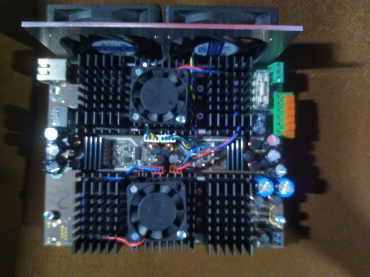

von Patrick L. (Firma: S-C-I DATA GbR) (pali64)
Also ich weis nicht ob du weist auf was du dich da einlässt,
Aber einfach zum dir mal den etwaigen Aufwand klar zu machen, hier mal
ein Bild solcher Hochleistungs-Bliz LED-COB Clustersteuerung zu zeigen
welche wir für die Industrie Herstellen.
Du brauchst eine sehr schnelle Regelung der Leistung (Reaktionszeit ca
2nS) inklusive einer sehr aufwendiger und teurer Lichtregelung die in
der µS zeit für ein gleichmäßigen Blitz sorgt.(Die Reglung muss
ebenfalls im nS bereich passieren). ansonsten hast du ein
Zufallsgenerator und kein Blitz ist gleich wie der andere.
LED haben da ihre ganz eigene Eigenschaften die alles andere als
konstant sind. und wenn du kein COB sondern einzelne LED verbaust
summiert sich das noch.
(Bild eines Sonnensimulator Einschubes mit 1000W Peak Lichtleistung aus
unserer Produktion)

wenn diese kleinen Lüfter nicht so eine breite Achse,
sondern mehr Flügellänge, käme bestimmt auch mehr Luft durch.
immer diese kleinen kreischenden Nervtöter...
Keine Sorge die sind Drehzahlgeregelt und Laufen im Normalfall sehr
Langsam.
die dienen um ein Teil des Luftstroms der Hauptlüfter Umzuleiten, wenn
die Endstufe etwas wärmer wird als Vorgegeben.
Es ist nicht so dass sie Heiß wird, da der Impulsbetrieb nicht genug
Energie produziert dass dies Vorkommt.
Aber sie halten die Temperatur Konstant dass kein Wellenlängen Drift
entsteht wenn sie im Industriellen Einsatz im Dauerbetrieb ist.
Die werden in Fliesbandherstellung eingesetzt und müssen so alle 2
Sekunden "Flashen" wie man es in der Fachsprache bezeichnet.
> unserer Produktion)
