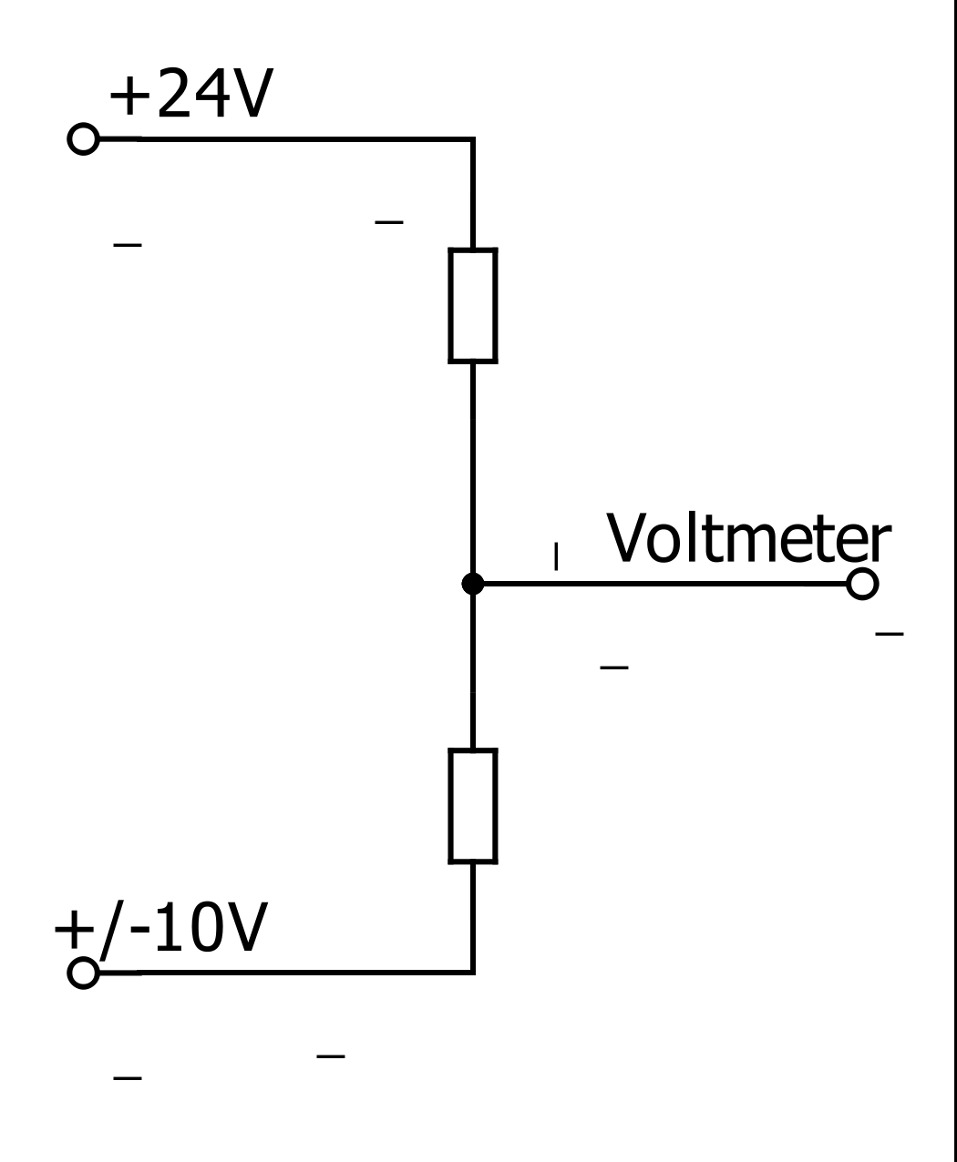

Ich bin gerade am grübeln, habe aber gerade wohl so eine Art
Hirnblockade:
Zumindest der Ist-wert hätte eine Referenz-Null. Also eine Leitung ist
immer auf 0V/GND. Dazu hätte ich noch +24V Da müsste ich doch mit einem
Spannungsteiler bei einem 0...30V Instrument den Zeiger auf
Mittelstellung bei 0V setzen können?
Oder habe ich da jetzt gerade einen Hirnkasper?

Gast #6852474
> Hirnblockade:
Mal mal ein Bildchen, wie du dir das denkst; ich kann der Beschreibung
nicht folgen ...
OP #6852482
> nicht folgen ...
Siehe Anhang
Ist aber relativ, damit müsste ich auch eine Skala neu zeichnen.

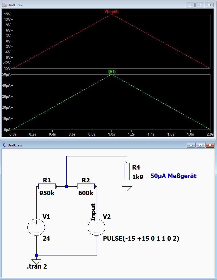

Gast #6852640
> Siehe Anhang
Ja, das könnte gehen - siehe Anhang für ein Instrument mit 50µA
Vollausschlag.
Eine neue Skala brauchst du bei jeder bisher diskutierten Lösung mit
einem analogen Instrument - außer du findest eines, das eben die ±15V
direkt kann.
#6852670
Dietrich L. schrieb:
> Die Qualität der Lösung ist davon abhängig, wie stabil die 24V sind und
> welche Genauigkeit du erwartest. Besonders der 0-Punkt ist "gefährdet".
Ich denke mal, dass das alles nicht wirklich relevant ist. Wenn der TO,
wie er sagt, gern ein Zeigerinstrument hätte um vor allen Tendenzen zu
erkennen, dann ist da kein Meßwert besonders "gefährdet". Sollte der
Zeiger zu sehr herumwackeln - nicht nur um den Nullpunkt herum - und
diese Wackelei gehört nicht zur Beuerteilung des Messwerts, dann kann
man mit einer Reihenschaltung von einem Widerstand und einem Elko über
das Meßwert direkt den Zeigerausschlag beliebig beruhigen (dämpfen). Ich
