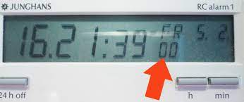

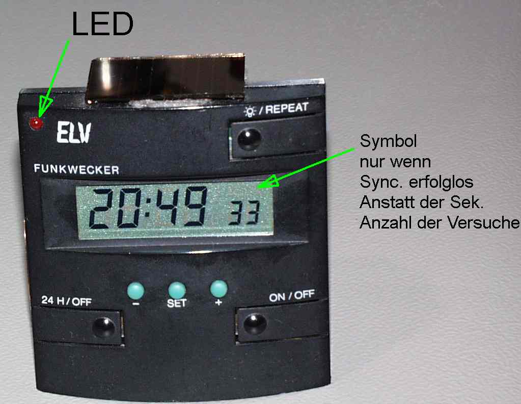

Hallo Leute,
ich suche eine DCF-Uhr wie im Bild,
aber dan mit LED.
Weiter soll jede Stunde synchronisiert
werden, und wenn das nicht gelingt,
angezeigt werden.
Die heutige Funkuhren können ganz leicht
eine Stunde vor- oder nachgehen, wenn die
die Umschaltung von Sommer- auf Winterzeit
verpasst haben.Was nicht erkennbar ist.
Außer bei den Junghans, dann steht morgens
der Zähler auf z.B. 6.
LG,
Michaela

Nö, normalerweise nicht. Die Bits für die Sommerzeit werden immer
übertragen. Bit 17/18. Also verpassen geht kaum. Sie werden jede Minute
wiederholt.

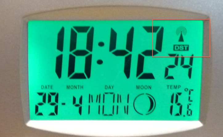

Also sämtliche Funkuhren, die mir bisher begegnet sind, zeigen die
Sommerzeit an, z.B. als "DST" oder mit einem "Sonnensymbol". Weiterhin
gilt:

Und wenn die Uhr jede Stunde synchronisieren soll, dann ist das im
Consumerbereich schwer zu finden, da normalerweise 1-2x pro Tag
ausreicht.
Mutteruhren wäre dann das Stichwort, die gibt's auch mit LED.
Die Zeitumstellung ist eher lästig bei "vergessenen" Uhren
(Anrufbeantworter, Digitalkamera, Schaltuhr Außenlicht etc.)
Aber viel Glück bei der Suche!

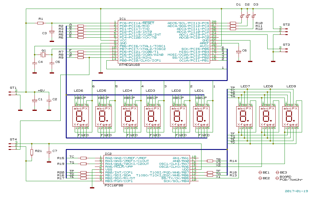

von HildeK (Gast)
Weil eine Uhr mit LED fertig schwer zu finden ist und ich fürs
Schlafzimmer gerne eine mit leuchtenden Ziffern wollte, habe ich mir die
selbst gebaut.
Da LEDs eh mit Netzteil versorgt werden müssen (5V Wandwarze), kann man
auch jede Minute synchronisieren - der Stromverbrauch des DCF-Empfängers
geht da im Rauschen unter, wenn der dauern mitläuft und der des
Prozessors auch, den brauch ich ja eh, um das Display zu stellen.
Ich habe mich aber aufs Wesentliche beschränkt: Stunden und Minuten in
der Anzeige reicht mir nachts völlig aus ...

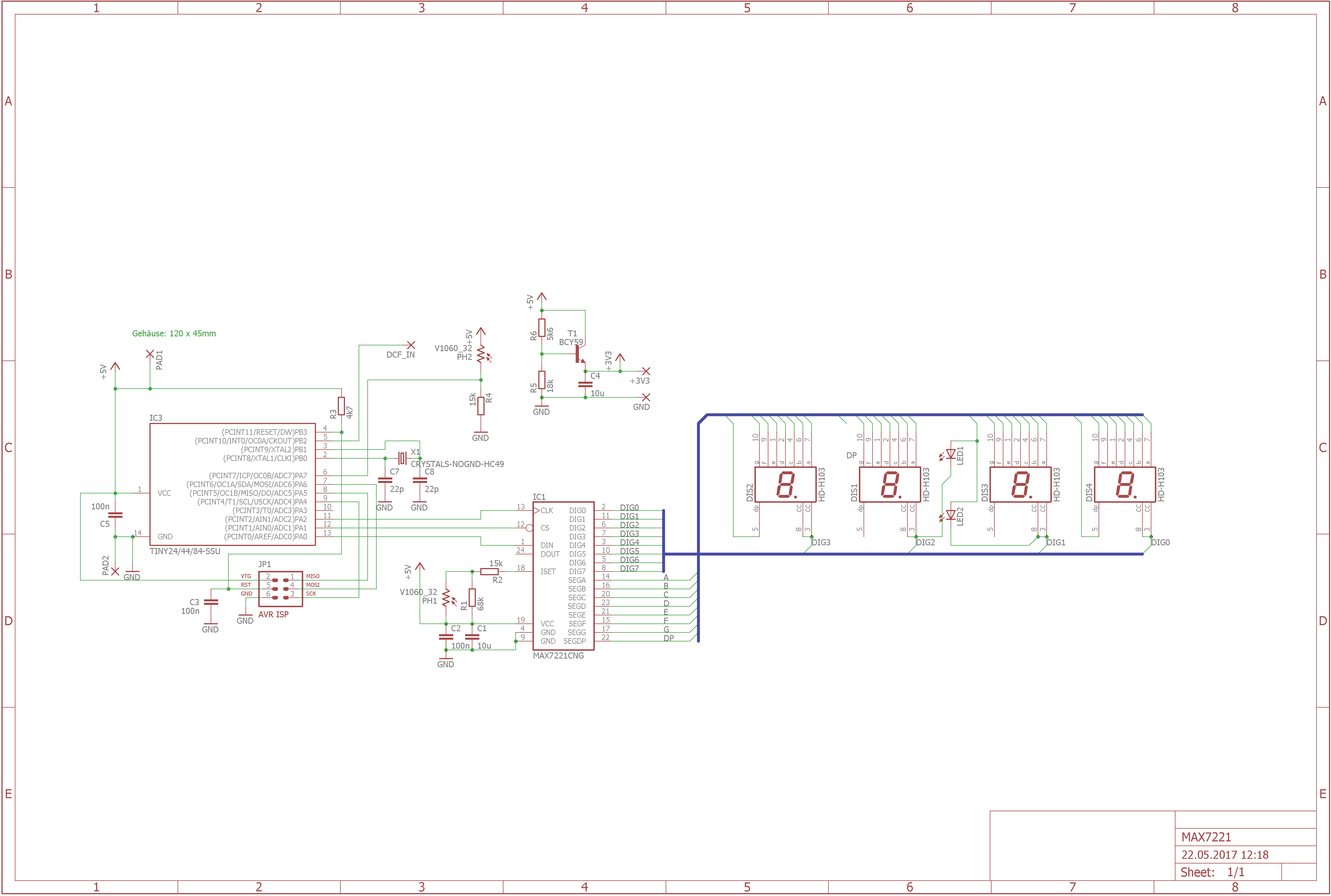

von HildeK (Gast)
Arben N. schrieb:
> Hast Du davon noch Fotos oder gar Schaltungsunterlagen? Hab sowas auch
> schon lange mal vor zu bauen.
Fotos gibt es keine 🙄.
Naja, das ist so ein Problem bei meinen Bastelschaltungen.
Ich habe einen Schaltplan gefunden auf dem Rechner, aber ich bezweifle,
ob der die finale Lösung zeigt. Als Anhaltspunkt kann er aber dienen.
Bei so einfachen Dingen reicht mir meist eine Vorabversion, die Karte
wird eh gefädelt und wenn dann 'ne Leitung an einen anderen Pin muss,
dann verliert sich das manchmal in der Doku 😀.
So bin ich mir relativ sicher, keinen zweiten LDR verbaut zu haben,
sondern nur den am MAX2221 und auch relativ sicher, dass das
(abgesetzte) DCF-Modul auf einen Komparatoreingang ging, also nicht an
PB2 sondern an PA2 (AIN1) - weil nur 3.3V ankommen. Dann ist die Clock
für den MAX wohl auf PA3. Die beiden LEDs für den Doppelpunkt habe ich
aus Platzgründen auch weggelassen und statt dessen einen Dezimalpunkt
vom Std-Einer genommen. Also, sind schon ein paar Unterschiede vorhanden
Ich bin mir nicht sicher, ob ich den Prozessor mit dem Quarz betrieben
haben oder einfach nach Kalibrierung mit dem internen Oszillator laufen
lasse. Das geht auch, nur muss man dann halt bei längerem Senderausfall
mit größeren Ablagen leben können.

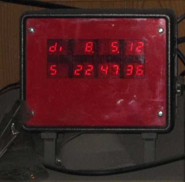

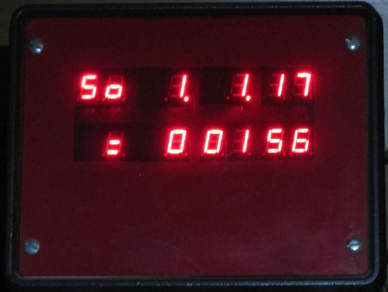

Ich habe sogar noch Leiterplatten, rund, 7 cm Durchmesser für ein
Projekt, bei dem ich nur um das Layout gebeten wurde. Mit einem ATMEGA
für die Uhr (Anzeige: hh mm ss) und einem PIC für die Temperatur (tt.t).
Kann ich alles 'rausbekommen.

Das Bit Sommerzeit ist für die Funktion der Uhr vollkommen unbedeutend,
da DCF77 immer die aktuell in Deutschland gültige Uhrzeit sendet. Es ist
lediglich eine Zusatzinformation, dass der Unfug mal wieder aktiv ist.
Es hilft Dir garnichts, wenn die Uhr nur einmal nachts auf Empfang geht,
um Strom zu sparen.
Interessanter ist, ob die Software das Ankündigungsbit auswertet, was
zuvor über die folgende Umschaltung informiert.
Michaela M. schrieb:
> Wenn eine Uhr nur nachts synchronisiert, und
> dann gerade eine Störung vorliegt, dauert es
> 24h bevor eine neue sync probiert wird.
Es gibt Uhrenmodule, die im Falle einer Störung jede Stunde den Empfang
wiederholen. Das schreibt leider niemand in seine Beschreibung.

Dafür gibt es 2 Gründe:
A) Schlechter Empfang im Keller z.B.
B) Schlechte Software, die jeden Tag schon 24:00 Uhr DCF prüft und die
Sommerzeit erst zwischen 2 und 3 Uhr umgestellt wird. Somit braucht
diese Uhr einen ganzen Tag um die richtige Zeit zu bekommen.

Der Zahn der Zeit (🦷⏳) schrieb:
> Und keine meiner Funkuhren zeigt einen Sommer-/Winterzeitsymbol an. Auch
> anderswo habe ich das noch nie gesehen. (Was nicht heißen soll, dass es
> das nicht gibt. Arben N. lebt wohl nur in einer anderen Welt als ich.)
Ja, meist in Albanien ;)
Aber selbst dort synchronisieren die Uhren nachts (wg. besserem Empfang)
auf den deutschen DCF77-Sender. Wer denn eine Funkuhr hat (ist selten
dort).
Hier ein Beispielbild von meinem Wecker.
Die Junghans-Uhr benutze ich auch jeden Tag.

Eine ständig synchrone DCF-Uhr, die neben Sommerzeit auch diverse andere
Stati anzeigt und dazu acht Schaltkanäle hat, betreibe ich seit 30
Jahren, letzte Softwarekorrektur (6502 Assembler) von 1992.
Die Mechanik ist ein schmaler Einschubträger Schroff-compac mit vier
Eurokarten. Die Anzeigen sind von HP und belegen, dass gute LEDs
deutlich sechsstellige Betriebsstunden leben können. Die zwei
Ringkerntrafos und vier Längsregler sind noch original, 2019 mussten
zwei 100µF Elkos ersetzt werden.
