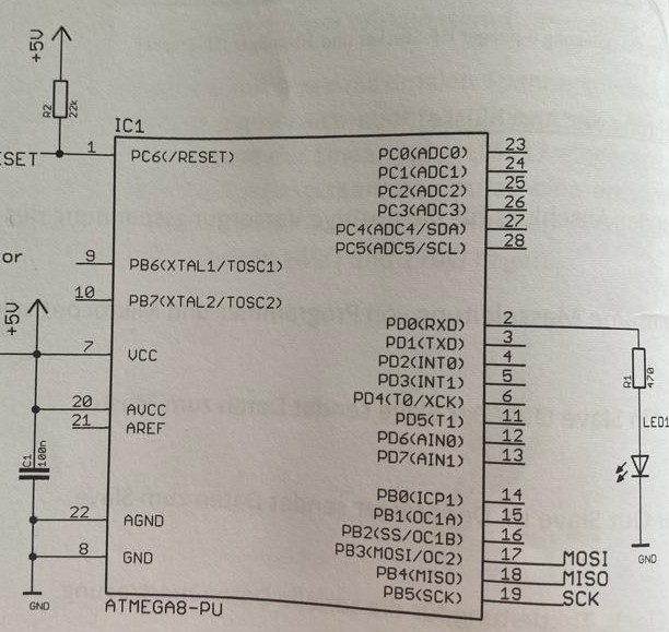

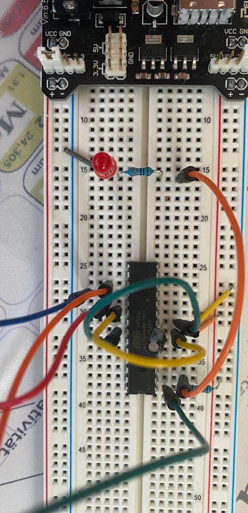

Ich habe Bilder von dem Schaltplan, an dem ich mich orientiere, und von
meiner Schaltung angehängt. Der Pullup Widerstand hat 22k und der LED
Vorwiderstand hat 330 Ohm. Der Kondensator hat 100nF. Ich habe MOSI
(orange) an die 17, MISO (blau) an die 18, SCK (rot) an die 19 und RST
(grün) an die 1 gelegt. AVCC und VCC liegen auf 3,3V (oder 5V), AGND und
GND liegen auf Masse, dazwischen die 100nF. Aus meiner Sicht passt
alles, aber mal sehen, was der Profi sagt.
Ich bin gespannt und schöpfe wieder Hoffnung für mein Projekt :)
PS: Mir ist gerade aufgefallen, dass auf dem Bild meiner Schaltung das
Board nicht richtig mit Spannung versorgt ist, weil ich den Kontakt zur
Wahl zwischen 3,3V und 5V nicht korrekt angeschlossen habe. Daran liegt
es aber nicht, ich habe gestern einige Male zwischen 3,3 und 5V
gewechselt.

Tom99 schrieb:> Der Kondensator hat 100nF
Glaube ich nicht. Der sieht aus wie ein wesentlich größerer Elko. Da
gehören Keramikkondensatoren rein und zwar auf jeder Seite einer an Vcc
bzw. AVcc. Eventuell noch ein dritter an Aref.

Tom99 schrieb:> dazwischen die 100nF.
Die 100nF schauen mir eher nach Elko 1uF bis 10uF aus. Das
ist ungünstig. Du brauchst einen keramischen Kondensator
100nF, keinen Elko.

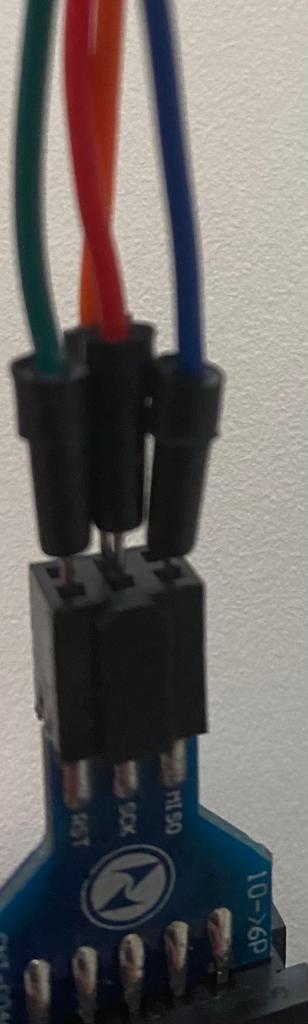

asdf schrieb:> Nochmal: Es fehlt die GND Verbindung zwischen ISB und dem Aufbau
Die gelbe Drahtbrücke geht von der rechten Seite des Boards an Pin8 und
mit der blauen Strippe auf die andere Seite. Das passt schon.
Thomas E. schrieb:> Das passt schon.
Nein.
asdf hat Recht.
Tom99 schrieb:> MISO, MOSI, SCK, RST sind mit dem Controller verbunden
Aber es ist kein Massekabel am ISP Stecker angeschlossen.
Tom99 schrieb:> Der Kondensator hat 100nF.
Der sieht eher wie ein 100µF Elko aus.
Der schadet natürlich nicht, aber ist zum abblocken eher wirkungslos.

EAF schrieb:> Der sieht eher wie ein 100µF Elko aus.
Es ist schon alles zum Kondensator gesagt worden, nur
noch nicht von jedem.
Ein Elko dieser (Bau-)Grösse hat niemals 100uF.
Thomas E. schrieb:> Aber an der Stromversorgung vom Programmer.
Ein "AVRISP" wie ihn der TO verwendet hat keine Stromversorgung
die eine Masseverbindung bewerkstelligen würde/könnte. Die
Versorgung des ISP Programmers erfolgt über USB, da kommt
keine Masse 'rüber.
VTG:
Target voltage reference. The Atmel-ICE samples the target voltage on
this
pin in order to power the level converters correctly. The Atmel-ICE
draws
less than 3mA from this pin in debugWIRE mode and less than 1mA in
other modes.
Der AVR ISP verwendet auch VTG zur Einstellung der Pegelwandler. Es
fehlt also nicht nur Masse sondern auch Betriebsspannung am
Steckverbinder.
MfG Spess

Tom99 schrieb:> Woran könnte es denn bei der Hardware liegen?
Wir haben es dir vorgebetet: Masse und Vtg (Target Voltage
Sense Leitung) am ISP Connector fehlen. Beratungsresistent?
Tom99 schrieb:> Masse ist doch Masse, ob Board oder AVRISP...
Wenn du mir den Weg aufzeigst den die Masse vom Programmer zu
deiner Schaltung haben soll, dann ja. Nicht aber nur deswegen
weil beide Signale den gleichen Namen haben.
Tom99 schrieb:> Ich habe den AVR ICE verworfen
Kein Wunder, denn einen solchen gibt es gar nicht. ;-)
Es gibt ein JTAGICEmkII, ein JTAGICE3 (nur kurz am Markt) oder ein
AtmelICE.
Vermutlich hast du letzteres, und das leidet natürlich an den gleichen
Problemen wie den AVRISPmkII auch: fehlende GND-Verbindung, miserable
Abblockung.
> Der Kondensator hat 0,1uF, woraus ich 0,1 Mikro -> 100 Nano geschlossen habe.
Das ist zwar technisch korrekt, hilft aber nicht weiter. Es ist trotzdem
ein Elko (Elektrolytkondensator), der relativ viel internen Widerstand
mitbringt. Da gehören zwei(!) Kondensatoren zu 100 nF hin, und zwar
Keramikkondensatoren, einer auf jede Seite des Controllers.
Am AVRISPmkII musst du alle 6 Pins verdrahten und mit der Schaltung
verbinden. /RESET, MOSI, MISO und SCK werden für das Protokoll benötigt,
GND braucht man sowieso, und Vcc muss da dran, damit die Levelshifter im
AVRISPmkII wissen, auf welche Spannung sie das Ganze umsetzen müssen.
Beim AtmelICE wäre es das gleiche, auch da müssen die gleichen 6 Drähte

Meine LED blinkt und es kommt vorerst keine Fehlermeldung mehr^^.
Lag tatsächlich an der fehlenden VCC und GND Verbindung.
Zu meiner Verteidigung: Ich dachte, die Spannung über den AVRISP ist zu
groß und grillt meinen ATMega88. Im besagten Buch wird sich eines
Linearreglers samt Widerständen bedient, das Bauteil habe ich aber
nicht, weshalb ich dachte, ok, Hauptsache 5V und GND sind angeschlossen,
egal von wo. Anfängerfehler...

Tom99 schrieb:> Wieso funktioniert das jetzt nicht so wie beim AVRISP?
Weil du kein originale AVRISPmkII hast, sondern eins, was tatsächlich
Spannung an das Board liefert? Du hast zumindest nicht genau beschrieben
oder gezeigt, was du da hast, nur das Logo auf dem rechten Foto oben
lässt mich vermuten, dass es sich nicht um ein originales AVRISPmkII
handelt.
Das AtmelICE dagegen liefert keine Spannung, sondern benutzt den Vcc-Pin
nur als Referenzspannung für die Pegelwandler.
