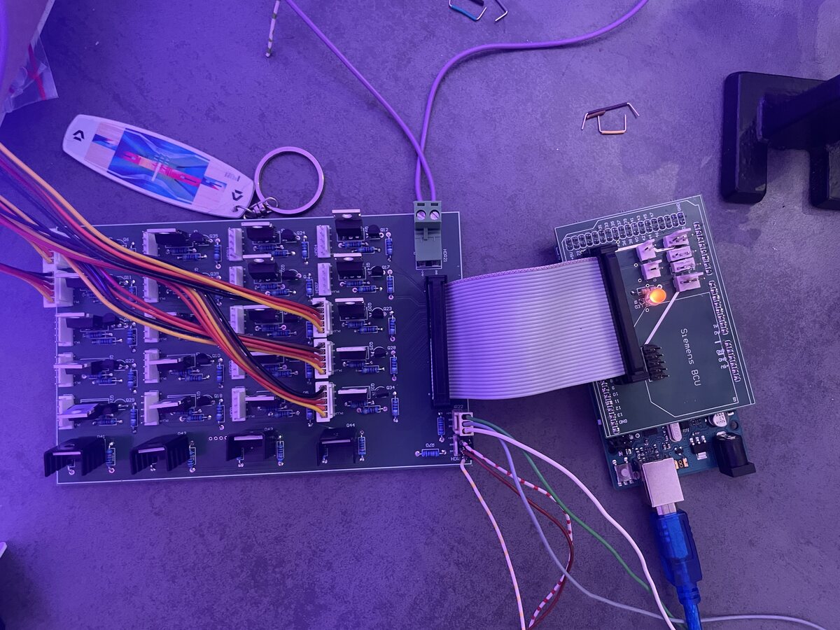

Hi zusammen,
ich versuche mich gerade daran an unsere Treppe LED Strips anzubringen
(RGBW).
Diese will ich mit einem Arduino / PWM ansteuern.
Dazu nutze ich N Mosfets.
Jetzt würd ich gern noch die einzelnen Stufen jeweils ein / aus schalten
(lauflicht).
Meine Idee:
Ich hänge jeweils ein P Mosfet zwischen den GNDs und schalte diese mit
den normalen Ausgängen eines Arduinos.
Ein keiner Testaufbau mit einer einfachen LED hat schon gezeigt das es
klappen könnte. Jedoch hab ich dafür einen normalen PNP Transitor
genommen.
Jetzt zur Frage:
Ich find irgendwie kaum P-CH Mosfets (viele SMD bei Reichelt und
Google).
Wegen PWM sollte ich schon nen Mosfet nehmen oder?
Was für Alternativen gibt es denn? Funktioniert meine Idee so im
generellen?
DANKE!!!
PS: Gibts vielleicht sogar bauteile mit 5/10/20 Mosfets in einem?
(Bin Software Entwickler und Elektro "Neuling")

Dein Konzept ist nicht überzeugend rüber gekommen. Ich würde mir gerne
deinen Schaltplan dazu ansehen.
Was den P-Kanal MOSFET angeht: Es stimmt, dass die fast nur in SMD zu
bekommen sind. Schau dir den NDP6020P an der hat ein TO220 Gehäuse.

Ich würde da in bester Bastelmanier einfach 2 jeweils N-Mosfets in Reihe
vor die Masse schalten:
der eine macht die PWM un der zweite schaltet die Stufen ein.

Ich würde aber einfach für jede Stufe eine kleine Platine bauen, die
einen ATtiny1604 und 4 N-Fets hat. Eine solche Platine kann also genau 1
Stufe optimal ansteuern. Und dann werden würde ich alle Stufen einfach
hintereinanderschalten, den UART nehmen und mir ein Protokoll ähnlich zu
den bunten 2818 LEDs ausdenken: wenn ein Timeout gekommen ist, dann
nehme ich das erste Telegramm auf dem RX der seriellen Schnitte für die
aktuelle Stufe und reiche das, was danach kommt, einfach an den TX
weiter. Auf diese Art kann ich einfach beliebig viele Stufen
hintereinander schalten und muss einfach vorne noch ein Datenpaket mehr
abschicken.
Fazit: die gesamte Verkabelung zwischen den Stufen besteht aus 2 dicken
Kabeln zur Versorgung und einem dünnen Kabel für die Kommunikation.
BTW: mach die PWM-Frequenz ausreichend hoch (aber die Flanken nicht so
unheimlich steil). Nicht dass die Stufen dann flackern wie blöd und
jemand aus dem Tritt kommt...

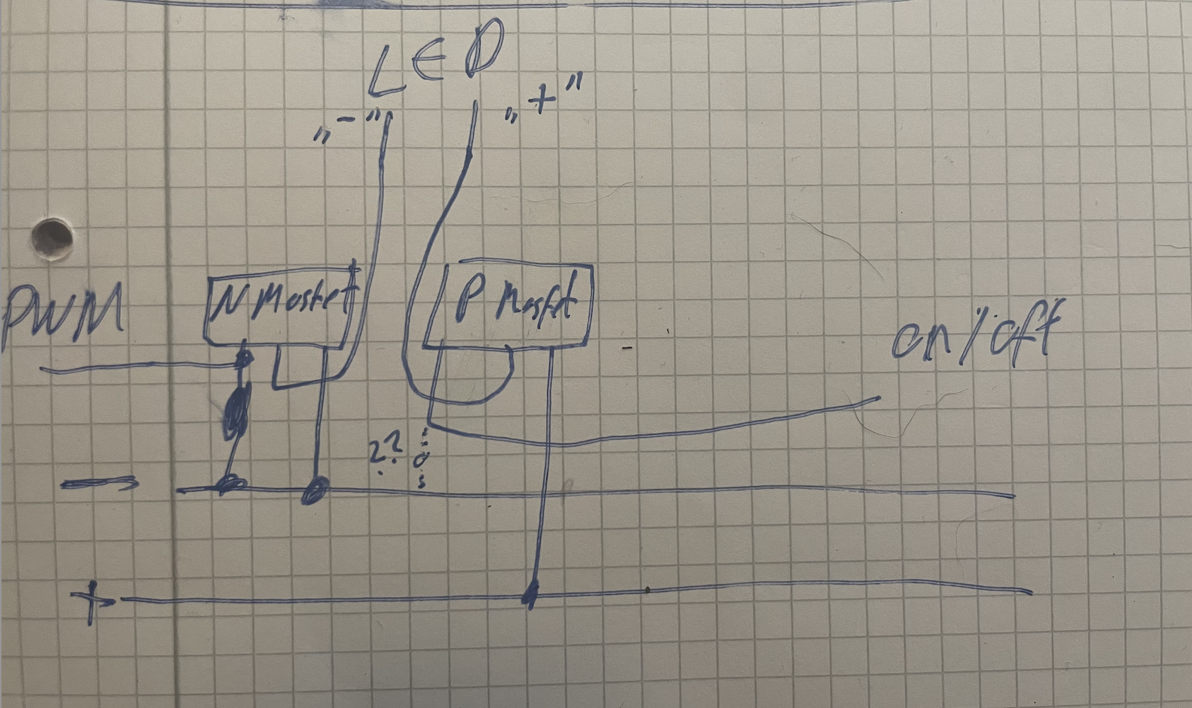

von MANU M. (manu_m)
Wow so viele Antworten und Hilfreich!
Danke dafür!!!!
Das Ganze ist etwas komplexer als zunächst angenommen :-)
Zudem hat Lothar vermutlich recht das es mit nem einzelnen Chip bei
jeder Stufe deutlich schöner wäre. Das sprengt dann aber meinen
aktuellen Wissenstand bei weitem.
>Schaltplan...
ich hab mich hier in der ASCII Kunst versucht und bin gescheitert.
Ganz einfache Kritze Kratze (sorry :-)) im Anhang (exemplarisch für eine
LED)
>Der PWM ist das egal, geht sowohl mit MOSFET als auch BJT.
=> Ich hab gelesen man soll bei PWM eher zu MOSFETs greifen?!
=> Danke gefunden! Aber auch der ist selten, zudem 20V und ich hätte 24V
zu schalten.

Ja, daran musst du noch arbeiten. Zeichne mal 1 einzige Treppenstufe
samt Ansteuerung. Und dann überlegst du dir, was davon mehrfach
verwendet werden kann.
Hi zusammen!
ich hab mir heute mal nen Crashkurz zum Thema Attiny gegeben.
Ist sicher die schönere Lösung aber (basierend auf meinem Wissensstand)
die deutlich aufwendigere.
Ich würds gern mit den 2 Mosfets in Reihe machen. Ist eigentlich auch
genau das was ich mit nem P Mosfet meinte.
Irgendwie komm ich aber nicht drauf klar.
Meine Idee war eben
- N MOSFET (PWM R) -- LED
- N MOSFET (PWM G) -- LED --- P MOSFET (ON/OF) +
- N MOSFET (PWM B) -- LED
- N MOSFET (PWM W) -- LED
Ich würde also den GND on / off setzen.
wenn ich zwei in Reihe nehme... dann kann muss ich die doch "vor" die
LED (also nach dem PWM MOSFET setzen und brauch entsprechend zum
schalten 4 (und nicht nur 1 wie als wenn ich die danach setzen um ihm
das "+" zu klauen?!
Irgendwie hänge ich da X_X
Danke für die Geduld :-)

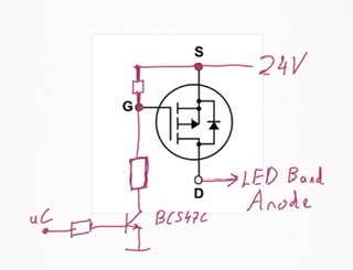

Alle N-MOSFETs gehen doch auf ein gemeinsames GND. Wenn du nun damit
nicht das Versorgungs-GND nimmst, sondern ein schaltbares, kannst du
alle LEDs mit einem MOSFET insgesamt schalten.
GND ---N-FET---+---N-FET---LED---+---VCC
               +---N-FET---LED---+
               +---N-FET---LED---+
               +---N-FET---LED---+
N-Kanal-MOSFETs sind halt leichter zu bekommen, leichter anzusteuern mit
einem Controller,...
von Joachim B. (jar)
MANU M. schrieb:
> (RGBW)
und schon braucht man RGBW nicht mehr mit einem MOSFET
MANU M. schrieb:
> Meine Idee:
broken by design
P-MOSFET am µC ist selten brauchbar, dazu braucht es mehr Ansteuerung
und ist doch hier total unnötig.
Ich kann mit 4 N-MOSFET alle RGBW ausschaltenen und jede Farbe
einschalten, nur nicht JEDE Treppenstufe, dafür muss jede Treppenstufe
einzeln einen µC bekommen oder jede Treppenstufe die + Leitung
geschaltet aber dann mit mehr Aufwand, FET Treiber, Transistor
Pegelwandler o.ä.
Konzept überdenken, Plan zeichnen!

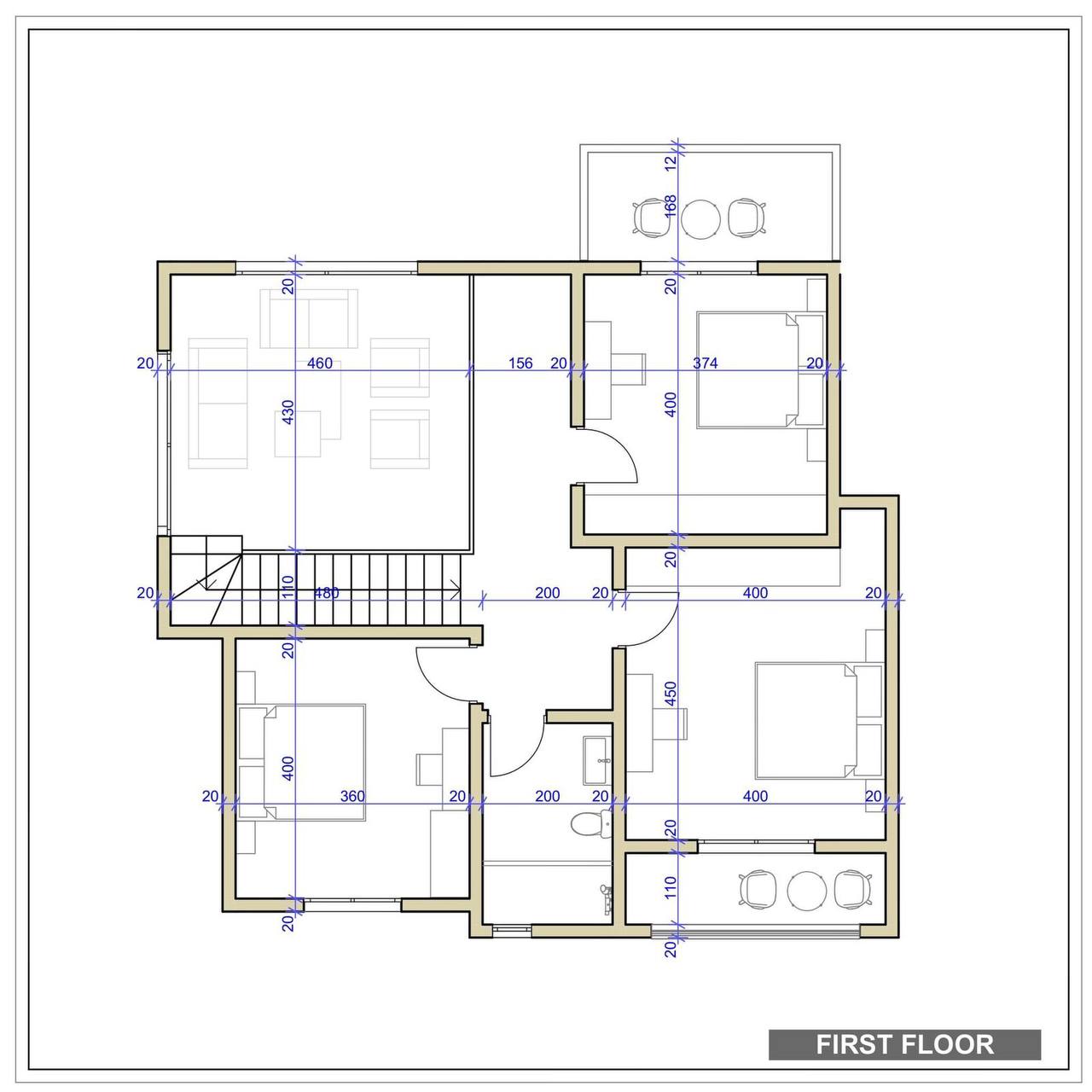

Die Treppe ist im Wohnzimmer (Luftraum). [Siehe Bild]
Heißt sie lässt sich wunderschön als Stimmungslicht verwenden, daher ist
der Aufwand wohl schon irgendwie gerechtfertigt :-)
Exemplarisch für eine Stufe...:
GND                                                                 24V
o-----------------| N MOSFET -- LED -+                               |
o--1k--(u.PWM R)--|                  |                               |
o-----------------| N MOSFET -- LED -o                               |
|                                    |--P MOSFET--|------------------o
o-----------------| N MOSFET -- LED -o            |--(u.ON/OFF)--1k--|
o--1k--(u.PWM R)--|
P CHANNEL MOSFET:
IRLML9301 Logic Level MOSFET P-Ch. -30V -2,9A 64mOhm SOT23
N CHANNEL MOSFET:
IRL3803 Transistor N-LogL-MOSFET 30V 140A 200W TO220AB

Sorry, Gedankenfehler. Der P-Channel muss in deiner Schaltung kein
LL-Typ sein. Er kann aber nicht direkt von einem Port des uC angesteuert
werden weil das Gate über einen Pullup auf 24V liegt. Daher muss das
Gate auf jeden Fall über einen zusätzlichen NPN Transistor (BC547C o.ä.)
angesteuert werden.
> ==> Letzter Versuch! Da Zahl ich leider rund 50 EUR Versand...
> => Ca 4-5h mit Suchen verbracht, wenn der nicht passt lass ichs sein.
> https://cdn-shop.adafruit.com/datasheets/1794datasheet.pdf
Der ON-Widerstand ist mit 70mR akzeptabel klein. Aber, Vgss ist in den
Maximum Ratings mit +/- 25V spezifiziert. Bei 24V Versorgungsspannung
ist das knapp und muss berücksichtigt werden. Eine Möglichkeit ist ein
Widerstand zwischen Gate und dem Collector des NPN. Der bildet dann
zusammen mit dem Pullup einen Spannungsteiler.
Manfred schrieb:
> --- Was soll der Kack, ich habe meinen Kommentar fertig, da ist der
> bezogene Beitrag verschwunden.
Ich hatte meinen Beitrag gelöscht weil ein Bild 3 mal gepostet wurde.
> Das Gate über einen Spannungsteiler zu steuern, ist kein Hexenwerk und
> wurde hier in diversen Threads besprochen.
Richtig, hier normal das Bild, hoffentlich nur einmal;-)
Die 2 Widerstände am Gate können gleich groß sein, das ergibt dann ca.
12V am Gate wenn geschaltet wird. Die Widerstände würde ich so um die
22K auslegen, ggf. auch etwas mehr, oder auch etwas weniger.

von HildeK (Gast)
Ich muss vorausschicken, dass ich weder die PWM-Frequenz irgendwo
gesehen habe, noch für welchen pMOSFET du dich jetzt entschieden hast
(für den IRL3803?).
MANU M. schrieb:
> Ich hab jetzt alle Bauteile, leider hab ich keine Ahnung welche
> Widerstände für en Spannungsteiler verwendet werden müssen (Manfred
> schrieb ±22k) und zeichnete mir noch einen vor dem I/O ein...
Die meisten MOSFETs halten nur 20V zwischen Gate und Source aus, manche
weniger (16V beim IRL3803). Wenn du mit PWM die Helligkeit stellen
willst (welche PWM-Frequenz?), dann würde ich eher ein wenig niedriger
gehen. Also für die beiden Widerstände am Kollektor und am Gate jeweils
ca. 4k7; vielleicht den am Kollektor eine Nummer größer, also 5.6k. Das
gibt dann 2-3mA, wenn der Transistor leitet. Zu hochohmig verursacht
langsames Schalten am FET, zu niederohmig kostet unnötig Strom. 1k würde
ich als untere Grenze nehmen.
> => Ich kapier eigentlich schon nicht warum ich da überhaupt noch nen
> Transitor brauch und daher komm ich bei den weitergehenden Fragen auch
> nicht voran.
Dein steuernder µC kann am Ausgang auf 3.3V oder 5V maximal gehen. Wenn
am Gate diese 5V anliegen und an der Source 24V oder eben weniger wegen
des Spannungsteilers, dann wird der MOSFET nicht ausschalten. Der
braucht dazu nahe 0V zwischen Gate und Source. Dein µC müsste also am
Ausgang wenigstens 20V abliefern können. Mit dem Transistor wird das
erfüllt: ist der Transistor eingeschaltet, liegen 12V (24V/2 bei zwei
gleichen Widerständen) am Gate; der FET leitet. Ist der Transistor
ausgeschaltet (0v an der Basis), dann wird das Gate gegenüber der Source
0V sehen und ist aus.
> Der P MOSFET schaltet bei 5v scheinbar nicht durch? Er braucht irgendwas
> um die 12V so wie ich das jetzt verstehe?! Daher der Transitor /
> Spannungsteiler?!
Ein MOSFET leitet (ist eingeschaltet), wenn er eine genügend hohe
Spannung zwischen Gate und Source sieht. Das ist der Fall, wenn der
Transistor leitet. Wie schon gesagt: die Spannung darf aber bei den
meisten die 20V nicht überschreiten. Nur deshalb ist dort ein
Spannungsteiler, sonst würde eine Widerstand zwischen G und S reichen
und der Kollektor direkt am Gate angeschlossen sein. Würdest du die
Stripes nur mit 12V betreiben können, dann geht das ohne den
Spannungsteiler. So wären eingeschaltet rund 12V am Gate, wenn beide
Widerstände gleich groß sind. Das passt sehr gut.
> Welchen widerstand brauch von den 5V des Arduinos zum Transistor Gate?
Zur Transistor-Basis meinst du?
So wenig, dass der Transistor der PWM-Frequenz noch folgen kann. Da
diese kaum höher als ein paar hundert Hz liegen wird, kann man alles
zwischen 500Ω und 10k verwenden. Ist nicht sehr kritisch. Wieder 4k7
wären ok.
> (LG Manuel, der wegen den vielen Fragen langsam schlechtes gewissen
> hat^^)
Wenn man was nicht weiß und deshalb fragt, ist ein schlechtes Gewissen
grundfalsch!

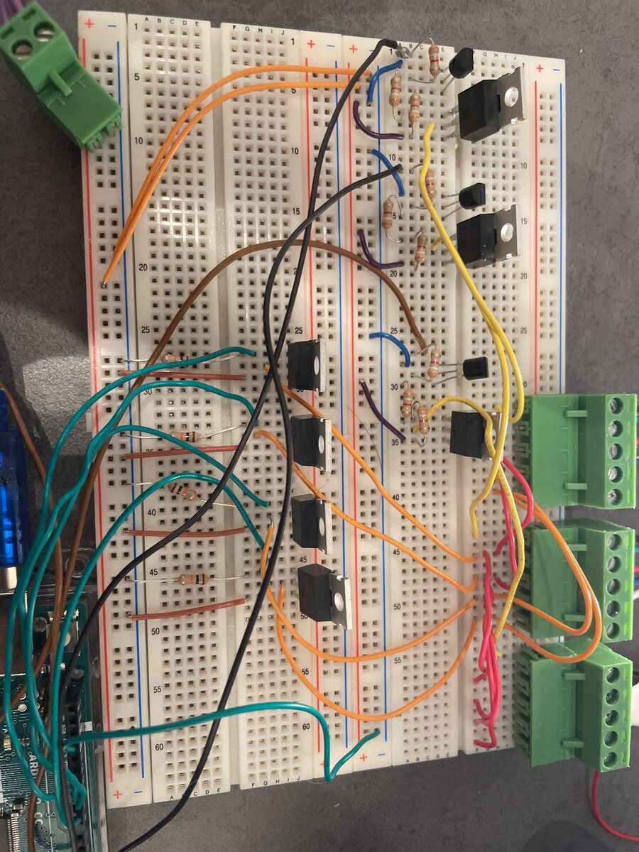

FINALLY!!!
Hab gerade den ersten Test aufgebaut ❤️❤️❤️
DANKE!!!
Der Einfachheit halber als Youtube Video:
https://youtu.be/z41fSHH-vMA
MEGA!!
(sind aktuell alles 3.9k Widerstände, hatte keine 4.7k mehr)

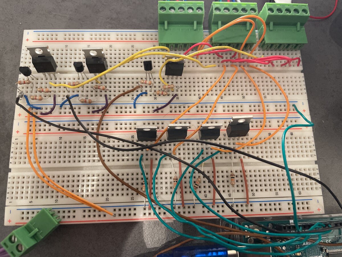

von Stefan F. (Gast)
Hast du die grünen Anschlussklemmen mit einem Hammer ins Steckbrett
geprügelt, oder sind das spezielle mit extra dünnen Beinchen?
Auf der Platine will ich andere nehmen, die haben da aber eher schlecht

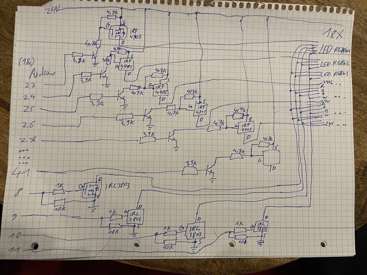

Ich hätte da jetzt auch noch nen Schaltplan.
Der Entspricht der Schaltung und ich könnte danach ne Platine fertigen
oder? :-D
Jetzt kann ich meine kritzel Schrift wohl nicht länger geheim halten^^
> oder? :-D
Ich würde nur 100 Ohm vom uC zum Gate vorsehen. Den 10K würde ich direkt
vom Gate nach GND anschließen, wobei der 10K auch größer sein kann. Dann
gubt es auch kein Problem mit dem Verhältnis des Spannungsteilers. Wobei
mir die Konstellation den Pullup wie in deiner Schaltung vorgesehen noch
nicht untergekommen ist.

Ja, der Aufbau ist ja ok, nur würde ich halt andere Werte für die
Widerstände einsetzen. Den R vom uC zum Gate bezeichnen einige User als
„Angstwiderstand“. Trotzdem sehen ihn doch viele User vor, nur muss er
nicht 1K haben. Er begrenzt im Schaltmoment den Strom vom uC zum Gate
der durch die Gatekapazität hervorgerufen wird.
Die Verschaltung in der Verlinkung weicht übrigens von deinem letzten
Plan ab.
Es gibt genügend Auswahl an CAD Software, auch kostenlose;-)
ich würde auch keinen Spannungsteiler vorsehen, der reihen R zum Gate
250 Ohm ist OK
Die Ableitung bei offener Leitung zu GND 100k, sieht zwar dann auch aus
wie ein Spannungsteiler die Funktion ist aber deutlicher zu erkennen.
MANU M. schrieb:
> Mir wurde zu diesem Aufbau hier geraten:
> Beitrag "LED Strip an N-MOSFET -> Gate / Source mit oder ohne 10k
> Widerstand"
man muss immer den Kontext beachten, ob 1k oder 100 Ohm ist der
Lieferfähigkeit vom Port geschuldet weil die Gatekapazität wenn leer
einen Kurzschluß bedeutet.
3,3V Port mit 3mA Stromtragfähigkeit ergibt sich 1k Ohm
ESP kann 12mA mit 3,3V
ATmega Arduino können 40mA mit 5V (meistens oder weniger)
Man begrenzt also den Portstrom mit dem R was der Port Strom liefern
kann ohne kaputt zu gehen.
Da wurde jedoch nichts von PWM gesagt. Ohne PWM darf der Gatewiderstand
schon mal etwas größer sein.
Mir war offenbar entgangen, dass er sowohl LOW-Side als auch HIGH-Side
schaltet - mit seinem Plan ist es jetzt klar geworden. 😀
Für den Anschluss des nMOS-Gates braucht man den Gatewiderstand nicht
zwingend. Je nach MOSFET (Gatekapazität) stresst das den µC Ausgang halt
mehr oder wenig. Aber z.B. 100Ω sind jedenfalls nicht falsch. Zu viel
darf es auch nicht sein, sonst wirkt das Tiefpassverhalten zusammen mit
der Gatekapazität nachteilig bei PWM-Betrieb.
Ich würde beide nahe am Gate platzieren, der Serienwiderstand verringert
auch ein Ringing und dann kann der PD auch wieder vor dem
Serienwiderstand sitzen. Der Pulldown ist funktional nicht besonders
wichtig, er verhindert lediglich ein unkontrolliertes Schalten währen
des Resets des µCs. Daher könnte er ohne Einschränkung auch auf der
µC-Seite sein.
Hab leider nur die Hälfte verstanden.
Was ich verstanden habe / wo ihr euch einig seid ist aber das der
a) Widerstand vom Arduino zum Transistor eher 100 als 1000 OHM haben
sollte?!
b) Der zweite Widerstand zum GND eher 100k als 10k OHM haben sollte (und
scheinbar doch eher an der Seite des Gates und nicht bei der Seite des
Arduinos enden sollte?
Eigentlich ist es aber nicht so wild?!
ja er soll den Gatekondensator entleeren wenn die Leitung offen ist oder
der µC noch nicht bereit ist und der Port Eingang ist.
Soll den Transistor sicher ausgeschaltet/gesperrt halten!
Es kommt halt auf den Strom und die Schaltfrequenz an. Je geringer der
gate Strom ist, umso mehr Verluste hast du jedem Schaltvorgang. Ohne
Widerstand riskierst du jedoch, den Mikrocontroller und/oder dessen
Stromversorgung zu überfordern.
Der zweite Widerstand soll das Gate sicher im entladenen Zustand halten,
solange der µC noch nicht initialisiert ist. Wenn du ihn so platzierst,
dass er einen Spannungsteiler mit dem gate Vorwiderstand bildet, dann
reduziert er die Steuerspannung, was wiederum die Schaltverluste erhöht.
Bei den im Arduino Umfeld üblichen 400 bis 1000 Hz spielt der feine
Unterschied keine große Rolle.
von HildeK (Gast)
> sollte?!
a) hast du richtig verstanden - bei der Ansteuerung eines MOSFET. Schon
deshalb, weil die Gatekapazität (quasi eingebauter Kondensator 😀)
durchaus auch 10nF betragen kann und man dessen Ladung beim Schalten
möglichst schnell rein- oder rausbringen möchte.
b) Nicht alles. Der zweite R (PullDown) darf auf beiden Seiten sitzen,
allerdings wenn er am Gate direkt sitzt, dann bildet er mit dem ersten
Widerstand einen Spannungsteiler und das reduziert die Gatespannung.
Wenn das Verhältnis der beiden groß ist (z.B. 10k zu 100Ω) macht es
nichts aus, bei 10k/1k verlierst du eben rund 10% fürs Gate. Da viele
MOSFETS relativ hohe Gatespannungen haben wollen fürs ordentliche
Einschalten, versucht man das zu vermeiden, oder eben ein Verhältnis
1:100 oder mehr zu nehmen.
Der IRL3803 z.B. sollte mindestens 4.5V am Gate bekommen; da ist dann 1k
und 10k mit den 10k am Gate schon grenzwertig (reicht gerade so). 100Ω
und 10k oder mehr gehen natürlich. Nimmt man den 10k auf die Seite des
µC-Ausgangs, dann ist kein Spannungsteiler mehr da; du hast am Gate die
5V vom µC-Ausgang.
Was ist mir der anderen Hälfte, die du nicht verstanden hast?
Also ich habs dann doch sehr gut kapiert ✅
Dann ist der Spannungsteiler (Vorausgesetzt das Verhältnis passt wie bei
100 und 10k) die bessere Variante?
Was ist denn dann der Vorteil der anderen Variante?
Der ergibt sich, wenn die Widerstände von den Werten her nahe beinander
liegen, da dann am Gate "nicht zu wenig" Spannung ankommt?
Demnach wäre Spannungsteiler mit 100/10k Ohm und vor dem Gate die
"allerbeste" Variante?
Ist der Effekt groß genug das ich die Platine noch mal umzeichnen lassen
sollte? ^^
von HildeK (Gast)
Ich finde, die Variante mit dem 10k auf der µC-Seite ist die beste
Variante. Auch mit 100Ω in der Leitung.
Weil eben die µC-Spannung gar nicht mehr heruntergeteilt wird.
Manchmal braucht man den Teiler sogar, wie z.B. bei deinem pMOS mit den
beiden 4k7 Widerständen: dort könnte die Steuerspannung 24V betragen und
das ist dem FET zu viel. Deshalb teilt man auf die Hälfte.
Den Satz verstehe ich nicht.
Bei dem Verhältnis 100Ω/10kΩ ist es letztlich egal. Einmal sind es 5V,
beim anderen 4.95V am Gate.
> sollte? ^^
Nein. Dein FET ist ja bei Weitem nicht an seiner maximalen
Strombelastbarkeit - der kann ja Pulsströme von 59A bei 4.5V am Gate.
Und du hättest selbst mit 1k/10k als Teiler bei 5V am µC immer noch 4.5V
am Gate, also o.k.! Sie Bildchen unten am Beispiel 1k/10k.
Ich wollte dir nur den Wirkmechanismus dahinter erläutern und unter
anderen Bedingungen (z.B. µC Versorgung hat nur 4.75V - Toleranz
ausgeschöpft) kann es wichtig sein, da aufzupassen.
         ___                             ___
  5V o--|___|--o--o 4.55V      5V o--o--|___|--o 5V
   µC    1k    |   Gate        µC    |   1k     Gate
              | |  10k              | | 10k
              GND                   GND
(created by AACircuit v1.28.6 beta 04/19/05 www.tech-chat.de)
von Manfred (Gast)
Du schaltest nur alle paar Sekunden Ein oder Aus, eine
Helligkeitssteuerung hast Du nicht vorgesehen.
Dann belasse die Widerstände so, wie 20.11.2021 23:52 von Dir gemalt.

von PCB Designs (Gast)
Hey zusammen!
Ich will mich hiermit noch mal bei allen Bedanken die konstruktiv dazu
beigetragen haben das ichs wirklich umgesetzt bekommen hab.
Zeitweise hab ich doch etwas gezweifelt gehabt!
Sollten zukünftig jemand diesen Thread hier finden und es nachbauen
wollen hier ein Bild der Platine
Funktioniert mega!!!
DANKE!!
Und hier die PCB Design Dateien / Schaltpläne
PCB Designs schrieb:
Bei dem Foto bekomme ich Angst. Zuerst frage ich mich natürlich, unter
welcher Beleuchtung du arbeitest. Und dann frage ich mich, wie oft dir
wohl Metall-Teile unter die Platine geraten.
von Forist (Gast)
Brauchst keine Angst haben!
Licht kommt da die LEDs gerade in Violett leuchten (50% R und 50% B)
Metallteile sind noch nie drunter gerutscht. Unter den Platinen befinden
sich bereits eine Aufnahme für die Hutschiene aus dem 3D Drucker.
(Hatte zu dem Zeitpunkt nur der Vollständigkeit alle Channels getestet)
Noch zum Schaltplan:
Ich hab
4x Input Reserve (Strom, Licht, Temperatur sollen z.B. gemessen werden)
2x Output Reserve,
20x Stufen (15 brauch ich tatsächlich),
2x Lichtschranke (oben Unten)
24v Zugang (320W)
Zudem eine Siemens BCU (5V Versorgung und Verbindung zum KNX System)

durchgezogen.
So hebt sich dieser Thread sehr positiv von leider vielen anderen ab,
die mit (zu) grossen Plänen beginnen und auf dem Weg hängenbleiben. Oft
durch unklare Fragen, zu geringe Vorkenntnisse, mangelndes Lernvermögen
oder alles gleichzeitig.
Danke an MANU M.
