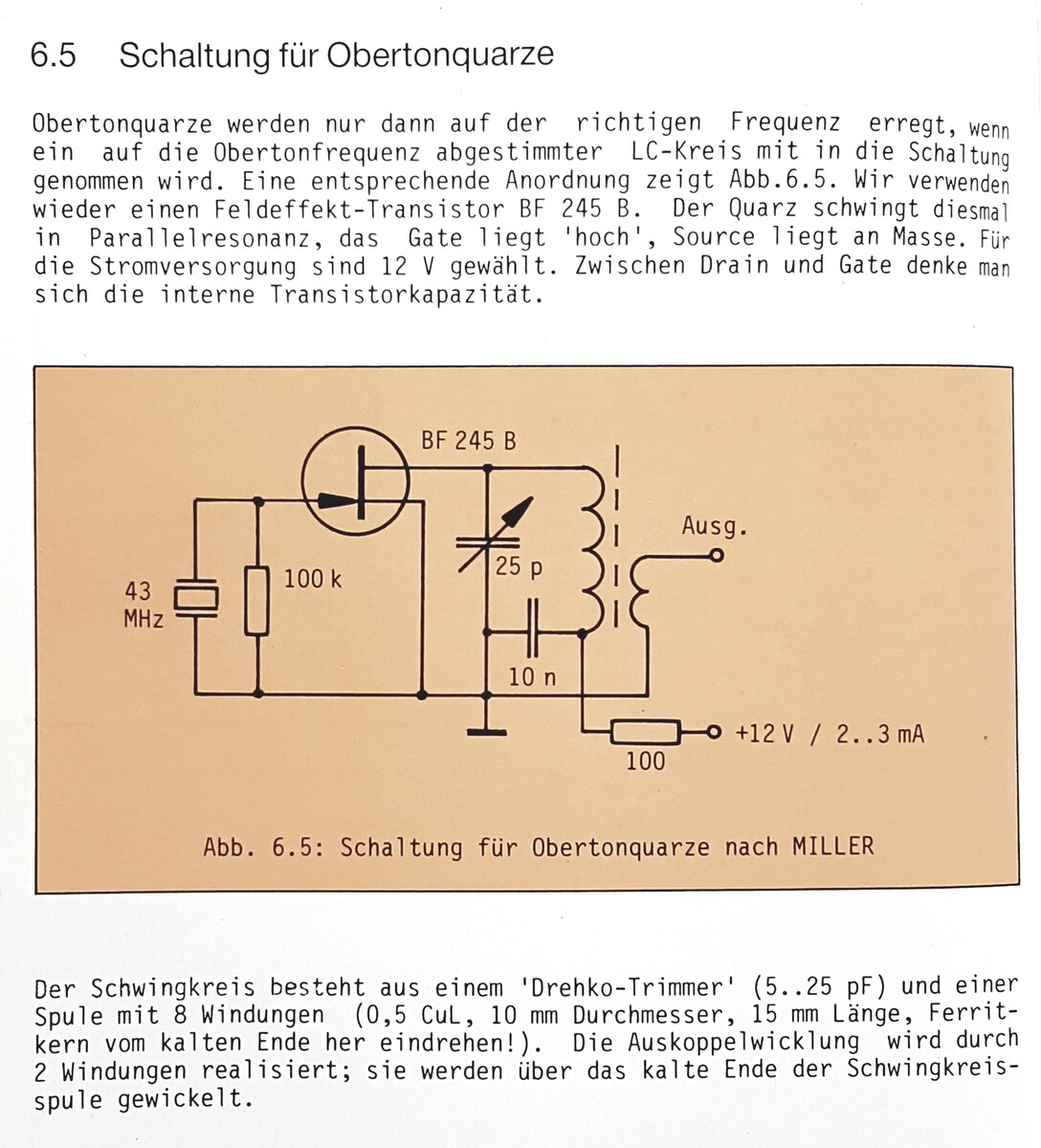

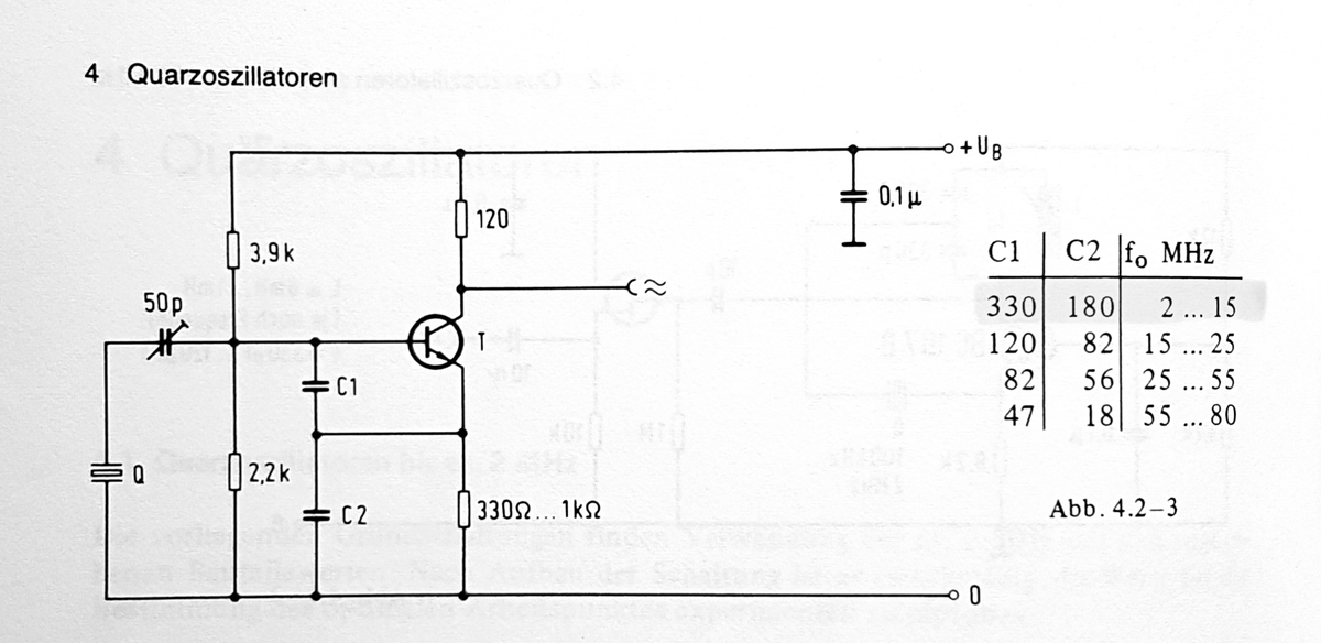

Woher kriegt man einen Quarzoszillator mit 27,065 Mhz. Benötige ich für Kalibrierung. Selbst bauen. Mit einem CB-Quarz und einem Transistor ist das kein Problem. Schwingkreis nicht vergessen. CB-Quarze sind Oberwellenquarze. Helmut -. schrieb: > Selbst bauen. Mit einem CB-Quarz und einem Transistor ist das kein > Problem. Ich habe ein Buch mit 27MHz Quarzoszillatoren mit einem NPN Transistor bzw. FET. Da kann ich dir morgen mal was passendes rauskopieren.
#6854937
>Michael M. >Ich habe ein Buch mit 27MHz Quarzoszillatoren mit einem NPN Transistor >bzw. FET. Da kann ich dir morgen mal was passendes rauskopieren. Das wäre nett

Phasenschieber S. schrieb: > und wie definiert man den Pegel bei einem handgestrickten Oszillator? Z.B. mit einem kalibrierten S-Meter? Georg Frank Schneider schrieb: > Woher kriegt man einen Quarzoszillator mit 27,065 Mhz. > Benötige ich für Kalibrierung. Du bastelst Dir mit einem Transistor in Basisschaltung einen einfachen Oszillator. Der Quarz funktioniert als Oberwellenquarz, also z.B. ein 9MHz-Quarz für 27 MHz. Schwingkreis auf 27 MHz, dann wird der Quarz auf der 3. Harmonischen angeregt. Mit einem Trimmkondensator läßt sich die Frequenz 'ziehen', also in kleinen Bereichen ändern. Der Oszillator sollte keine Oberwellen erzeugen. Aber: Du hast keine definierte Sendeleistung um Dein S-Meter zu kalibrieren. Du braucht also eine Referenz zum Vergleich. Ob der Oszillator mit 27 MHz oder mit 27,065 MHz schwingt, ist für diese Kalibrierung egal.

Michael M. schrieb: > Als NPN HF-Transistor böte sich der BF224 oder BF199 an. bei der DC CB-f tuts auch jeder 0815 Waldwiesen Kleinsignal BC. Für die Leistungsmessung gibt es ICs, z. B. Von AD der 8307: https://www.google.de/search?q=ad8307+power+meter&source=hp&ei=hYRyYZjcF4Gkgwfqu4i4Dw&iflsig=ALs-wAMAAAAAYXKSlWLcKlfBevR7ZFBXDMYbhH_nx1Xe&oq=ad8307+power+meter&gs_lcp=Cgdnd3Mtd2l6EAEYBTIFCAAQgAQyBQgAEIAEMgUIABCABDIFCAAQgAQyBAgAEB4yBAgAEB4yBAgAEB4yBAgAEB4yBAgAEB4yBAgAEB46FAguEIAEELEDEIMBEMcBENEDEJMCOggIABCABBCxAzoICC4QsQMQgwE6CwgAEIAEELEDEIMBOg4ILhCABBCxAxDHARCjAjoLCC4QsQMQxwEQowI6EQguEIAEELEDEMcBEKMCEJMCOgsILhCABBCxAxCDAToFCC4QgAQ6CwguEIAEEMcBEK8BOg4ILhCABBCxAxDHARDRAzoICAAQsQMQgwFQvBpYrFFgnKMBaABwAHgAgAFNiAG-A5IBATaYAQCgAQE&sclient=gws-wiz M.f.G.
