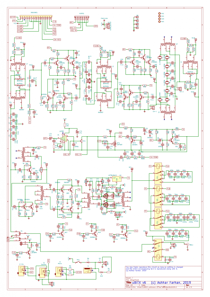

P.S. Als gutes Lernprojekt empfinde ich den µBitX:
https://www.hfsignals.com/index.php/ubitx-v6/
Dieser KW-Allband-TRX ist komplett nur mit Standard-Dioden und
Transistoren aufgebaut.
Fast: Als Lautsprecher-Verstärker kommt ein IC LM386 zum Einsatz. Die
verschiedenen Oszillator-Frequenzen werden von einem Synthezizer Si5351
abgeleitet, der von einem Arduino-nano angesteuert wird.
Durch den modularen, übersichtlichen Aufbau und die quelloffene Software
hat es jede Menge Potenzial für eigene Modifikationen und Erweiterungen,
wenn gewünscht.
> wenn gewünscht.
Sehr interessantes Projekt! Ist sicher lohnend sich das mal
durchzudenken und versuchen es zu verstehen. Danke für den Link.
