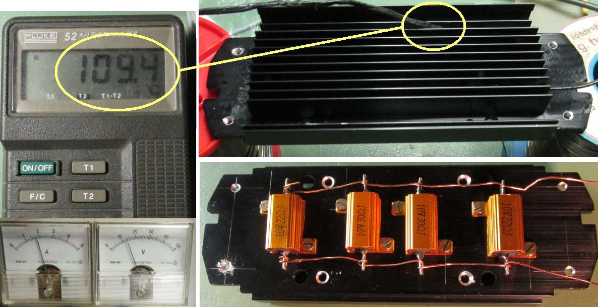

für Tests an Akkus (40V) sollte ich eine Last haben. Momentan
"missbrauche" ich den Wasserkocher, der macht keinen Lärm (Lüfter), nix
wird heiß und grelles Licht gibt es auch keines (Glühlampenbatterie).
Leider fließen beim Wasserkocher gerade mal etwas über 1A, das reicht
nicht. Gibt es Wasserkocher, die mehrere in Serie geschaltete
Heizwicklungen haben, die man parallel schalten könnte? Hätte den
Vorteil, dass man kostenlos sein Kaffeewasser erzeugen könnte :-)
Was könnte man alternativ einsetzen?
Thorsten

Gesucht ist also ein passender Widerstand - sowohl als Bauteil als auch
als Wert:
Mit ein wenig Formelumstellung kommt dabei heraus:
U²/P   in Klartext  die Spannung mit sich selbst mal genommen und das
geteilt durch die Leistung in Watt.
40²/200 = 1600 / 200 = 8
Also ein 8 Ohm Widerstand der mindestens 200W aushalten muss.
Gibt es so nicht ohne weiteres - was es aber gibt sind 3,9 Ohm
Widerstände zu je 100W.
Diese schaltet man dann Reihe ("Hintereinander)  und hat einen
Gesamtwiderstand von 7,8 Ohm wobei sich die Leistung dank gleich großer
Widerstandswerte gleichmäßig aufteilt.
Also wird theoretisch bei 40V etwas mehr als 200W in Wärme umgesetzt
werden.
Theoretisch weil:
1- Die Kabel- und Kontaktwiderstände dazu kommen.
2- Die Spannung eines Akku sowieso nie absolut Konstant ist - d.H. deine
40V sind sowieso echte 42V (Lithium 10S ?) bis je nachdem wo du die
Entladeschlussspannung setzt irgendwas zwischen 36V und 30V.
3- Geeignete 100W Widerstände gemäßigte Überlast lange Zeit (oft sogar
"Ewig") aushalten - hier wären es bei 40W rechnerisch minimal mehr als
5,1W pro Widerstand.
Aber noch zwei Punkte:
200W sind immer noch viel Leistung - sprich das wird heiß und zwar
richtig also aufpassen (Und nein diese Feststellung ist nicht so trivial
wie es erst mal aussehen mag...)
Und die Widerstände müssen entsprechend des Datenblattes montiert
(gekühlt) werden:
Das bedeutet das es wohl auf so etwas hinauslaufen wird:
https://m.media-amazon.com/images/I/61O0V+tDeML._AC_SS450_.jpg
einen Kühlkörper verwenden.
Übergens wenn du keine 3,9Ohm Widerstände mit 100W auftreiben kannst
geht das auch mit anderen Wiederstandwerten die du geeignet in Reihe
(einfach zu berechnen) oder parallel (schon schwieriger vor allem wenn
mehr als 2 Stück) geschaltet werden.
Wenn deren Werte nicht mehr gleich sind sind aber auch die jeweiligen
Leistungen welche an den Widerständen abfallen nicht mehr gleich.
Auch da hilft die dann etwas "Formelmagie" oder einfacher ein Formula
wheel
https://i.redd.it/174pn90rqik31.jpg  wobei V dann die Spannung
repräsentiert und nicht U wie bei uns üblich.
Wie der Widerstand bei parallel geschalteten Widerständen bestimmst
(besonders wenn mehr als zwei und die Werte auch noch unterschiedlich)
überlasse ich dir bzw. darf dir jemand anderer zeigen.

von Teo D. (teoderix)
Ich würde, wie schon öfter vorgeschlagen, ne simpelste Stromsenke bauen
und die Transistoren samt (eher kleinem) KK, in nem Eimer Wasser
versenken.
Als das Taschengeld noch klein und die KKs teuer waren, hab ich auch
schon mal nen 2N3055er in nem Glaswasser versenkt.

von Manfred (Gast)
Thorsten K. schrieb:
> Mit 200 Watt hast du deine Mühe, einen Liter kaltes Wasser innerhalb
> einer Messung heiß zu bekommen.
Mal kurz rechen: Bis zum Kochen rund eine halbe Stunde.
Peter Müller schrieb:
> Alles auf einen Kühlkörper schrauben und los geht es.
Der muß schon recht groß sein. Im Bild der Kühlkörper eines zerlegten
Slot-Pentiums mit gerade mal 25 Watt.
Um 200W weg zu bringen, würde ich einen KK mit 0,5K/W anstreben, der
würde dann rund 130°C erreichen, also Berührungsschutz erforderlich.
Rüdiger B. schrieb:
> 4* 2n3055 auf einen Kühlkörper und ein paar Bauteile
> als Last ist das Billigste.
Wenn man denn die notwendige Regelschaltung auf die Reihe bekommt, das
baut man nicht mal schnell am Sonntag Nachmittag auf. Und auch da muß
die Wärme weg, grooooßer KK und 50 Watt pro Transistor finde ich sehr
sportlich.

Fischer Elektronik Kühlkörper 0.15K/W, 200x80x83mm LA 9 200 24 V mit
Lüfter
Bei 200 Watt hast du 50 Grad KK Temperatur
von H. H. (Gast)
Rüdiger B. schrieb:
> Hier:
> Ebay-Artikel Nr. 133771002275
> Lüfter
Und den unerwünschen Lüfterlärm.

Kein KK nötig:
https://de.rs-online.com/web/p/leistungswiderstande-im-alugehause/8930883
. Gibt auch passende Montagewinkel. Entsprechende Belüftung am
Montageort muss natürlich gegeben sein...

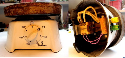

Ok, was ist mit Kochplatten?
von Harald W. (wilhelms)
Eine solche, alte Kochplatte mit Siebentaktschalter lässt schon
eine recht grosse Variation des Widerstndes zu. "Moderne" Koch-
platten mit "stufenlosen" Schalter sind dagegen nicht geeignet.

von Michaela M. (michaela4)
Warum nicht 6 von diese 50 W Widerstände
a 47 Ω parallel ?
Ja, die können 300 W haben, 100 W Reserve.
Und warum nicht ein kleines, stilles Lüfterchen?
KK kann halb so groß sein.
LG, M

Vergleichbare Widerstände wurden schon weiter vorne vorgeschlagen!
Dein Tipp taugt dennoch nichts: Schließe einen solchen Widerstand mit
Draht an, umwickeln, nicht löten, und lasse ihn frei in der Luft hängen.
Dann 50 Watt drauf und sich freuen, wenn der Alukörper einen Bauch
bildet und dann abtropft.
Für den Test eine sichere Unterlage verwenden, ein Glas- oder
Keramikaschenbecher zerlegt sich in tausend Teile.
Laut Datenblatt kann der HS50 die 50 Watt nur, wenn man ihn per
Kühlkörper auf 25°C hält, frei an der Luft sind maximal 20 Watt
spezifiziert.
Soweit waren wir schon:

von Hermann W. (hermannw)
Aus einem Schrottteil gebastelt sieht das dann aus wie im Anhang, der
Ohm-Wert ist angegeben. Sehr brauchbar für viele Anwendungsfälle, aber
nicht für 200W @ 40V.
