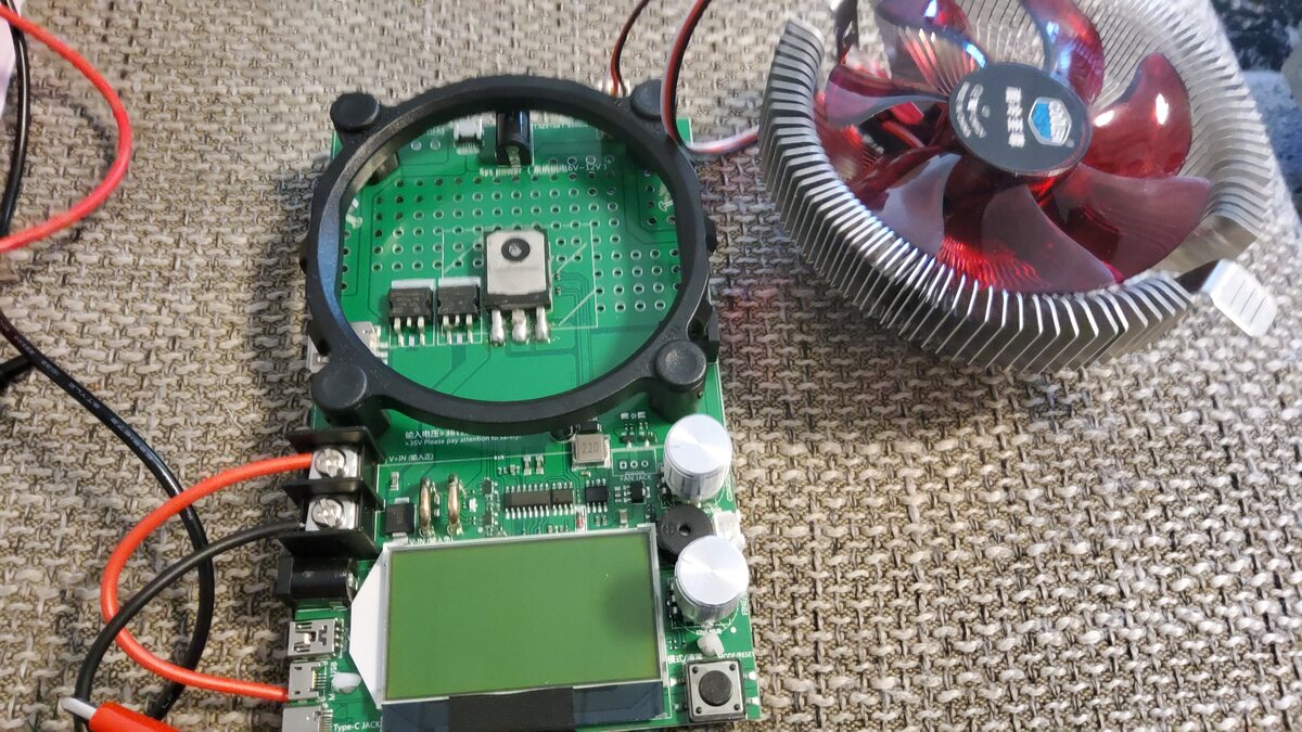

Moin Moin,
Vor ab ich bin totaler Leihe auf dem Gebiet. Deswegen wende ich mich
auch hier ans Forum um meine Verwirrung etwas Abhilfe zu schaffen.
Ich bin auf der suche nach einem geeigneten Mosfet für ein einfaches
Elektronisches Last Gerät. Dieses habe ivh gestern von A bekommen und
mir direkt das Mosfet durch gebrutzelt.Nehme ich zumindest mal an da
dieses in beide Richtungen durchlässig ist. Gedacht ist das Derät um
Akkupacks zu testen.
Verbaut ist das irfp260 ir Bezeichnung p213xb
Mein Problem ist nun das ich dieses nicht finde und da es
unterschiedlichste irfp Mosfets gibt, bin ich da etwas ratlos. Eine
schnelle Bezugsquelle wäre echt super.
Zu dem hab ich überlegt, ob ein leistungsstärkeres Mosfet nicht besser
geeignet wäre z.B. das irfp460 um ein erneutes durch rauchen zu
vermeiden. Hab aber keine Ahnung ob dies Auswirkungen auf die Messung
hat.

von Thomas B. (thombde)
Der IRFP260 war aber nicht verschraubt oder?
Der Kühlkörper drückte also nur von oben auf die Metallfläche mit der
Wärmeleitpaste.
Wenn da was schief sitzt könnte es Probleme geben.
Optimal wäre ein P4 Kühler wo der TO247 verschraubt wird.
von Benjamin V. (bensen81)
> Wärmeleitpaste
Ja genau sitzt nur oben drauf. Ein Kühlkörper mit Verschraubung wäre da
mit sicherheit effektiver in der Wärmeabfur  Wärmeleitpaste hab ich zum
Glück noch da vom 3D Drucke. Hab jetzt mal 5 bestellt.

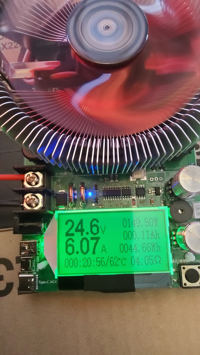

So eben neues Mosfet ein gelötet und ta ta es läuft jetzt wieder ein
Wand frei. Bis jetzt Problem los bei 150 Watt mit 6,6 A. Temperatur
liegt bei 63 C was auch hin kommen könnte. Fühltest unter dem Mosfet der
Platine.
Also noch mal vielen Dank für die Hilfe.
Hab die Temp mal mit einem Grilltermometer direkt am Mosfet gemmesen.
Vielleicht nicht die beste Methode aber grade nix anderes da. Werte sind
aber identisch.

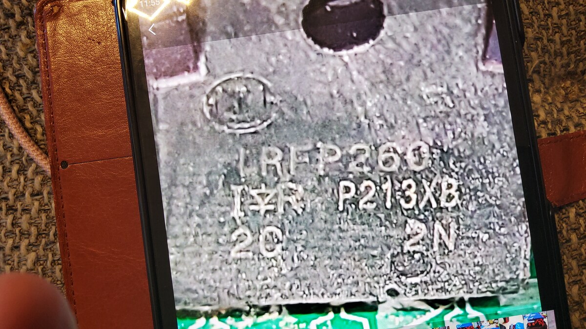

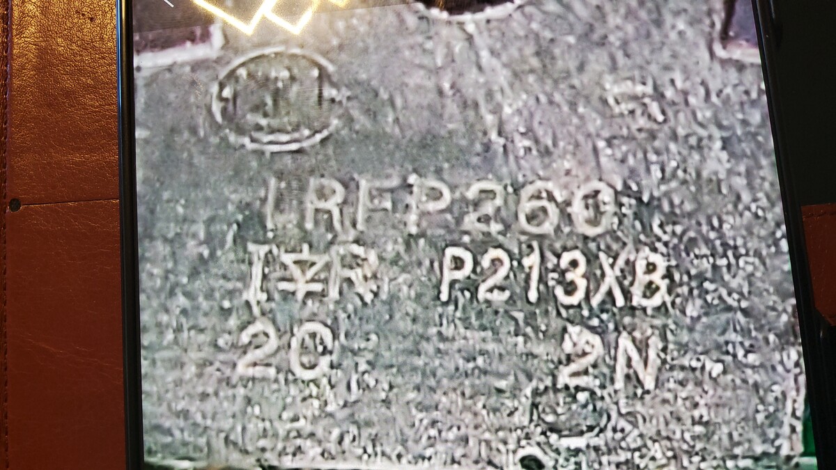

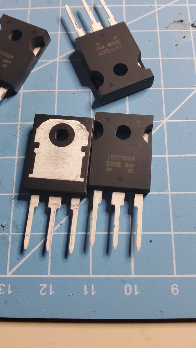

Zeig mal ein Foto der gelieferten MOSFETs, Vorder- und Rückseite.
Das sind die Dinger
von H. H. (Gast)
Benjamin V. schrieb:
> Das sind die Dinger
Bekannte Fälschungen.
Die Laserung ist sehr schlecht. Ein Fall für Richard...

Bei Reichelt tauchen immer mal wieder Fälschungen auf.
von H. H. (Gast)
Wird Richard zu trivial sein.

H. H. schrieb:
> Thomas B. schrieb:
>> Wie sind eigentlich die von Reichelt?
https://www.reichelt.de/mosfet-n-kanal-200-v-50-a-rds-on-0-04-ohm-to-247ac-irfp-260n-p41701.html?&trstct=pos_0&nbc=1
..die vor etwa 6 Monaten gekauften waren in Ordnung
von H. H. (Gast)
Jakob L. schrieb:
> So ein durchgebrannter Mosfet wäre auch eine gute Gelegenheit für ein
> Upgrade auf einen stärkeren Mosfet.
Man muss dabei aufpassen, dass die größere Gatekapazität nicht zur
Instabilität der Regelung führt.
von H. H. (Gast)
Manfred K. schrieb:
> H. H. schrieb:
Kannst du Originale von Fälschungen unterscheiden?
von Manfred K. (4for)
nur am Lasermarking, Leadframe oder Package leider nicht.
Zumindest ist er bei 150W in einer Stromsenke nicht abgeraucht.
Hab trotzdem gestern FDH44-N50 bestellt, weil im Gegensatz zu anderen im
Datenblatt eine ordentliche SOA Kurve für DC spezifiziert ist und einen
deutlich niedrigeren RthjC haben. Rdson kommt bei der Anwendung nicht
zum tragen.
von Tany (Gast)
Von äußerlich und Unerfahrenen schwierig.
Bei MOSFET kann man mit einer Messung von Rds_on grob feststellen.
hab eben 2 Stück irfp260 vom Reichelt gemessen:
40 bzw 45 mOhm bei Vgs=10V und Id=10A.
Ein irfp250 lag bei 70mOhm.
also alles etwa entsprechend Datenblatt.
Die FDH44-N50 hab ich leider noch nicht..
