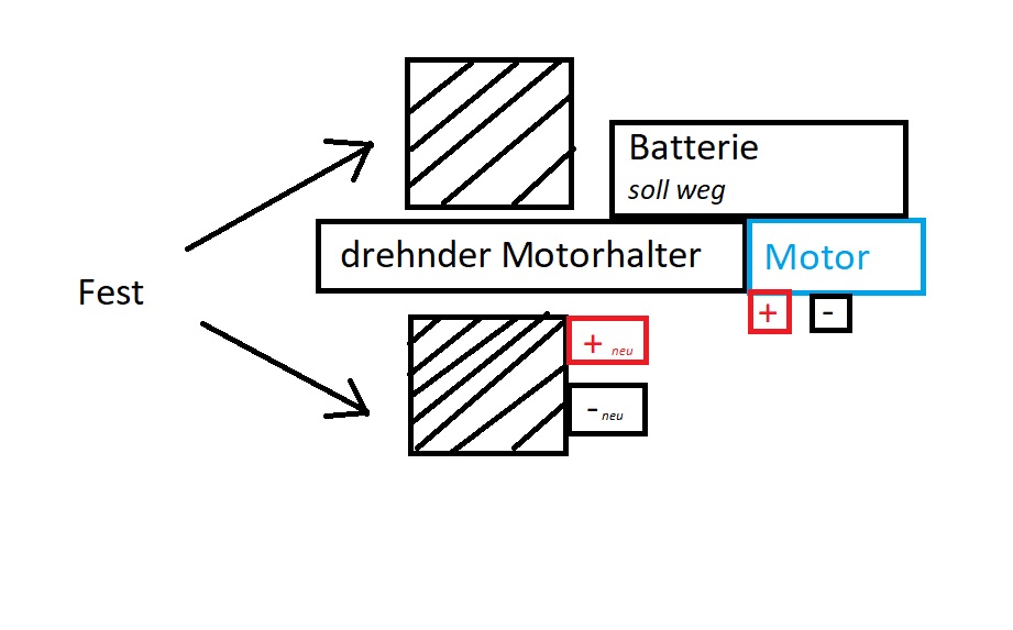

Es geht darum das ich einen sehr kleinen Mini Motor ansteuern möchte.
Der hat 5v und müsste nur ein paar mA Stromaufnahme haben. Da der schon
paar Monaten mit Batterie betrieben wird. Ich möchte an stelle der
Batterie den Motor mit einen Trafo versorgen. Jedoch sitzt der Motor an
einer Halterung, die sich unendlich in beide Richtungen drehen kann.
Hier kommt das Problem. Ich weis nicht wie ich dem Motor den Strom
übergeben kann. Kabel kommen ja nicht in Frage, da die Anzahl der
Drehungen begrenzen. Der Motor auch links und recht Laufend, sprich: es
müssen drei Kabel irgendwie übergeben werden.
Hat jemand schon so was ähnliches realisieren können oder gibt es
fertige Ansätze, die ich recherchieren kann.
Vielen Dank

von Safin S. (safin)
da viele Fragen aufkamen die sich ähneln, werde ich die allgemein
beantworten ohne jemanden zu zitieren.
Danke erstmal, dass ihr mich aufgeklärt habt. Ich hatte tatsächlich
einen Denkfehler. Man muss gar nicht drei Kabeln übertragen, sondern nur
zwei. Dieses müssen dann, von der Steuerung so angepolt werden, dass die
Richtung passt.
Ich habe ein Bild angeheftet, dass den Aufbau etwas verdeutlichen soll.
Technische Daten habe ich auch zu dem Motor gefunden:
Spannung: 0,15 - 3V
Anlauf Stromaufnahme: 280mA
Betrieb ohne physischen Wiederstand 80mA
@Udo S
Ich habe mir den Royer_Converter angeguckt, er scheint nicht passend zu
sein, da ich hier den Motor nur mit Strom versorgen kann. Eine Umpolung
wäre nicht möglich.
@Michael M. Mit IR wäre es mir zu kompliziert, da nochmal aufwändige
Steuerung aufgebaut werden muss. das ganze Teil ist ca 4x4cm Groß. Da
fehlt auch der Platz.
@Falk B. ja, Schleifringe sind am einfachsten. Wahrscheinlich werde ich
das auch so umsetzen, wenn keiner mit einer sensationellen Idee um die
Ecke kommt. Mir ist wichtig, dass es zuverlässig funktioniert. Bei
Schleifringen hatte ich früher die Erfahrung, dass die mal verschmutzen,
mal schlecht anliegen.
@Stefan ⛄ F. ein Millimeter ist vorkommend ausreichend. Da muss keine
große Distanz überwunden werden. Jedoch ist der Motorhalter aus Metal
und das feste element auch. daran habe ich noch gar nicht gedacht, aber
das könnte vielleicht auch für Probleme sorgen.
@MaWin ich bin nicht vom Fach, deswegen frage ich ja auch euch.
Das mit Propeller-Clocks passt ziemlich gut. Ich hatte nie eine in der
Hand. Weißt Du wie es da umgesetzt ist?
@Lothar M. ja der muss sich unendlich in beide Richtungen drehen lassen.
Die Geschwindigkeit ist jedoch sehr langsam: vielleicht 1-2 Umdrehungen
pro Sekunde. Der läuft auch nur ein 2-3 Sekunden.
Es ist aufwändiger das ganze Auseinander zu nehmen. Ich hatte das zwar
schon paar mal. Wenn ich dazu wieder mal komme, kann ich auch Live Werte
liefern.
@Teo D. Ne, da ist eine Steuerung mit OnBoard. Die wird ausgelagert.
von Stefan F. (Gast)
Das wird wohl problematisch.

von Dietrich L. (dietrichl)
Wie wird denn in der jetzigen Batterie-Version die Drehrichtung
umgeschaltet? Da mus doch nach der Batterie noch mehr drin sein als
einfach nur 1 Motor mit 2 Anschlüssen!?
Also brauchst du doch nur die Batterie ersetzen ohne irgend etwas
umzupolen, und der Rest inklusive Umschalten der Drehrichtung bleibt
unverändert.
Fragen über Fragen...

von Teo (Gast)
Man muss nur suchen, die ein oder andere Salamischeibe ist durch aus zu
finden... :/
