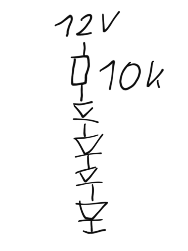

Du könntest besser statt 2 in Reihe und davon 2 parallel einfach alle 4
in Reihe schalten. Dann hättest du (12V - 8V) / 0,0004A = 10KOhm

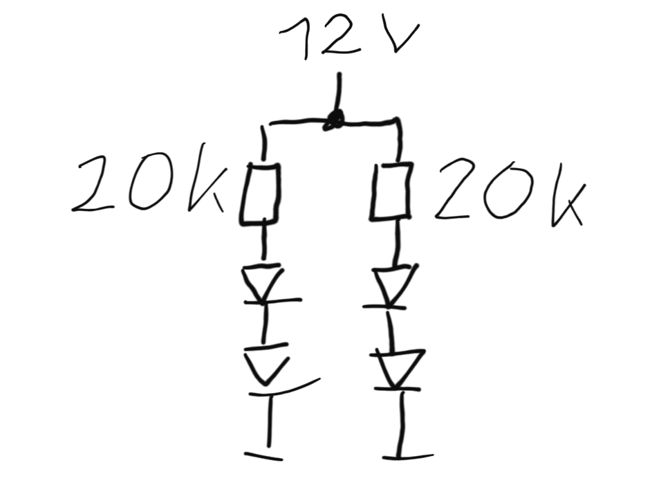

Oder du nimmst für jeden der zwei Stränge aus je zwei Dioden einen
eigenen 20kOhm Vorwiderstand, dann kannst du auch beide getrennt ein und
ausschalten

Wenn es ganz sicher sein soll, nimm 4 Widerstaende.
Jeweils 2 in Reihe und die dann parallel.
Dann muesste man die LEDs auch noch "parallel" schalten.
Aber jede mit ihren eigenen 4 Widerstaenden!
> ausschalten
