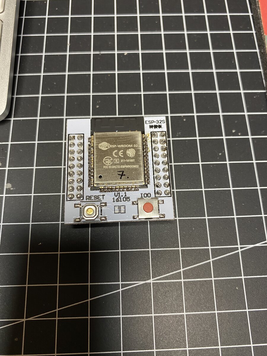

Ich bekomme eine Hardware nicht ins WLAN.
Das Board siehe Anhang musste selbst gelötet werden, aber das ist ok.
Ich benutze Thonny 3.3.6 auf einem MacMini mit Catalina als MacOS.
Mit Thonny war (mir) das flashen nicht möglich.
  Daher im Terminal … dort erfolgreich:

von Stefan F. (Gast)
Das Board ist übrigens mangelaht. Vergleiche die Position der Antenne
mit
https://www.espressif.com/sites/default/files/documentation/esp32_hardware_design_guidelines_en.pdf
Kapitel 3.1.2

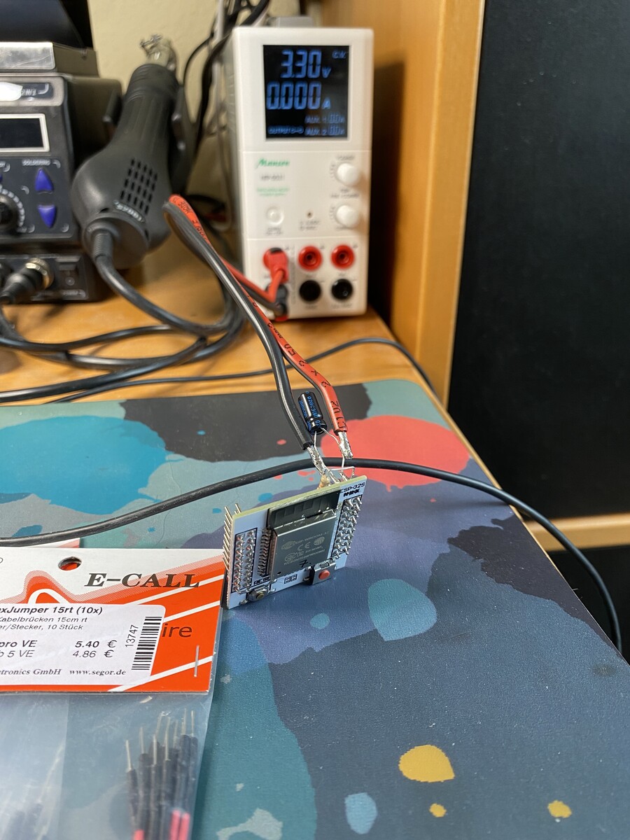

Erwischt, das gibt die kleine Bedienungsanleitung nicht her.

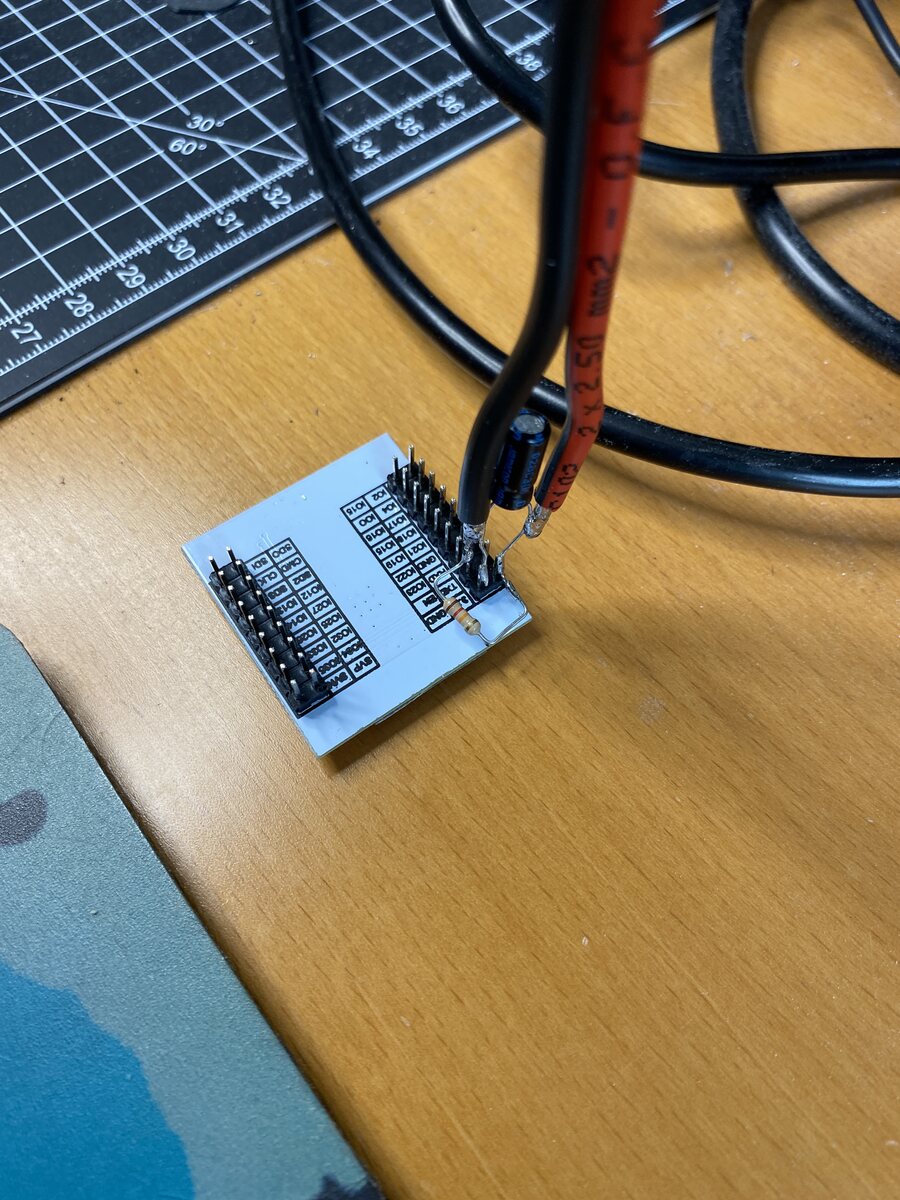

Ich benutze ein NTP-5531 Labornetzteil (siehe Bild)
Heute nicht mehr aber ev. schon morgen, werde ich die Schaltung mit
einem Akku (LiFePo4 26650 3,3V 2,5Ah)testen. Das sollte dann ohne
Spannungseinbrüche funktionieren.
Ich sehe weder dein Board noch die Verbindungen zu diesem Netzteil.
Dieses Foto ist nutzlos.

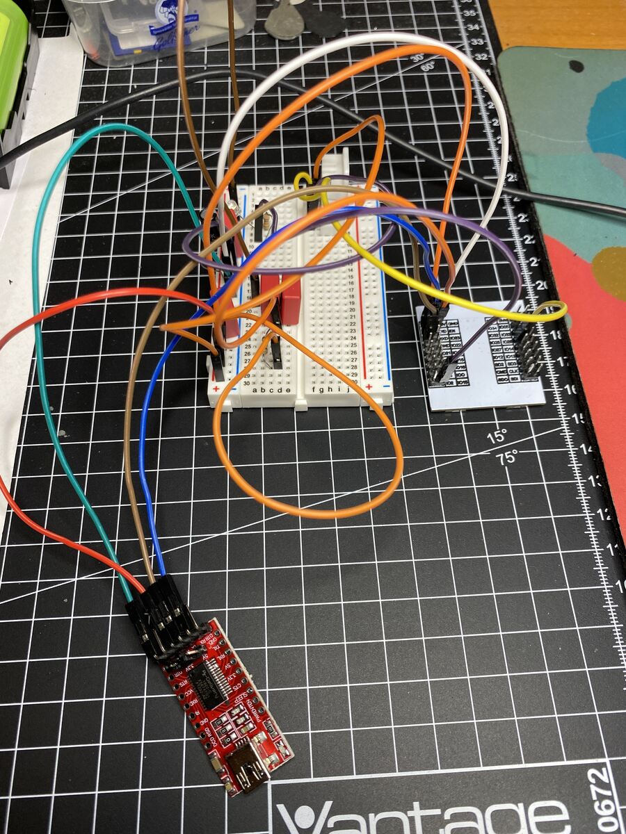

Das jetzt folgende Bild zeigt den Aufbau beim flashen und bei ersten
Tests. Dazu habe ich den FTDI-Adapter (siehe 7802) verwendet.
Nach dem die Probleme auftraten habe ich die gesamte Peripherie
entfernt. Die Kondensatoren direkt an die Beine des Adapters gelötet und
mit einem kleinen main.py, welches nur den WLAN connect versucht,
getestet. Dabei habe ich das Ereignisprotokoll meiner Fritzbox
beobachtet und nach Anmeldeversuchen geschaut...
Ich werde jetzt noch einmal den Aufbau mit NT aufbauen und ein Foto
einstellen. Die Beschaltung folgt dem angehängten Schaltplan (siehe
PDF). Die Kondensatoren und den Widerstand habe ich hierzu nicht noch
einmal direkt an die Beine des ESP-Adapter gelötet.

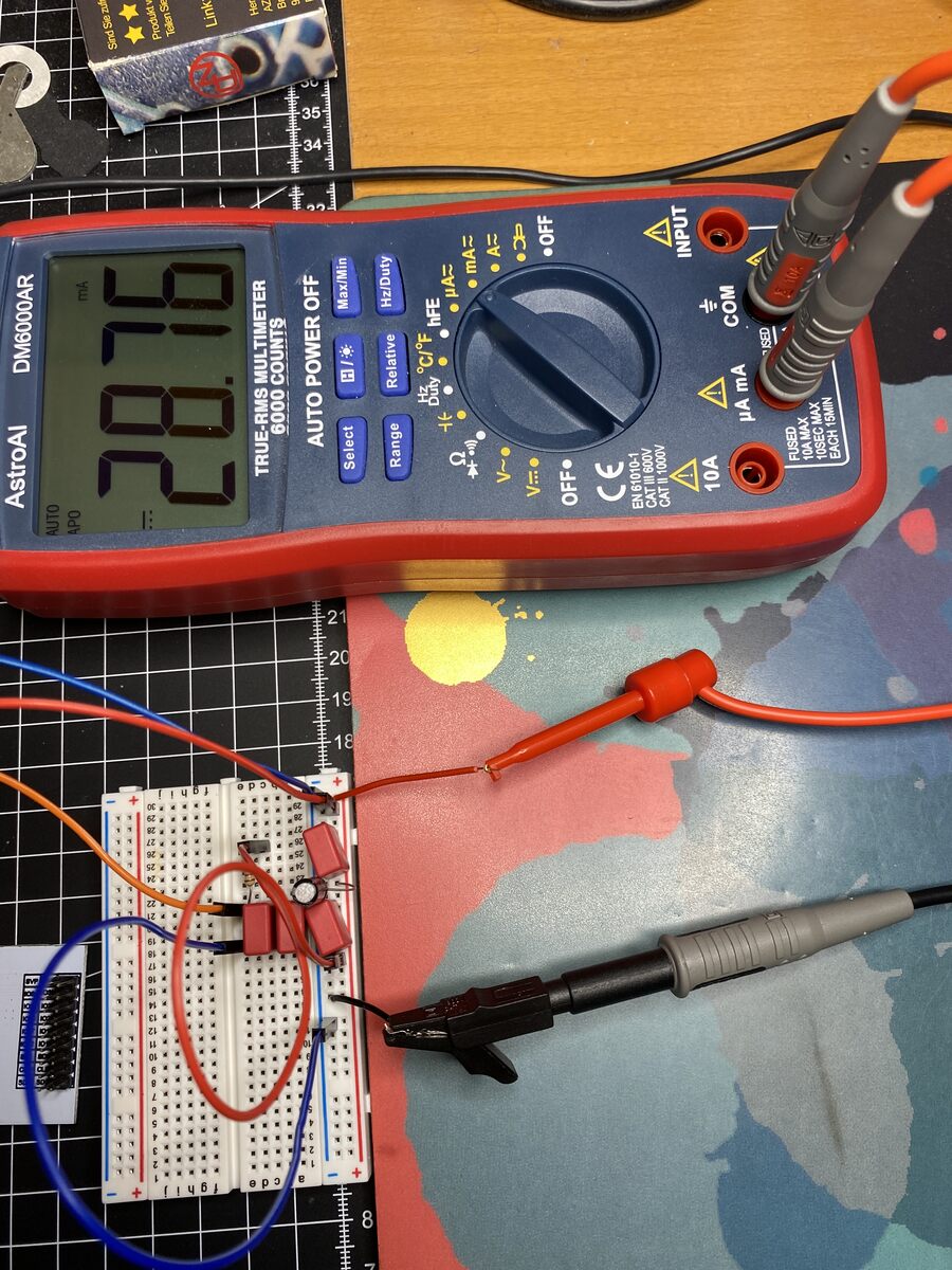

Das Multimeter zeigt den Strom. Dieser erhöht sich beim Versuch das
Netzwerk zu starten auf ca. 60 mA.
Wenn weitere Infos benötigt werden bitte anfragen - Danke.
Wolfgang.

von c-hater (Gast)
> Das letzte Bild ist irgendwie verloren gegangen sorry ..
Was glaubst du, was du mit einem Billich-Multimeter messen kannst.
Bezüglich Größen, wo schon einige ns der Unterschreitung einer
bestimmten Grenze reichen, um die Scheisse passieren zu lassen...
Dachte ich es mir doch: Steckbrett und Dupont Kabel. Beide eignen sich
nicht für die Stromversorgung von ESP Modulen.

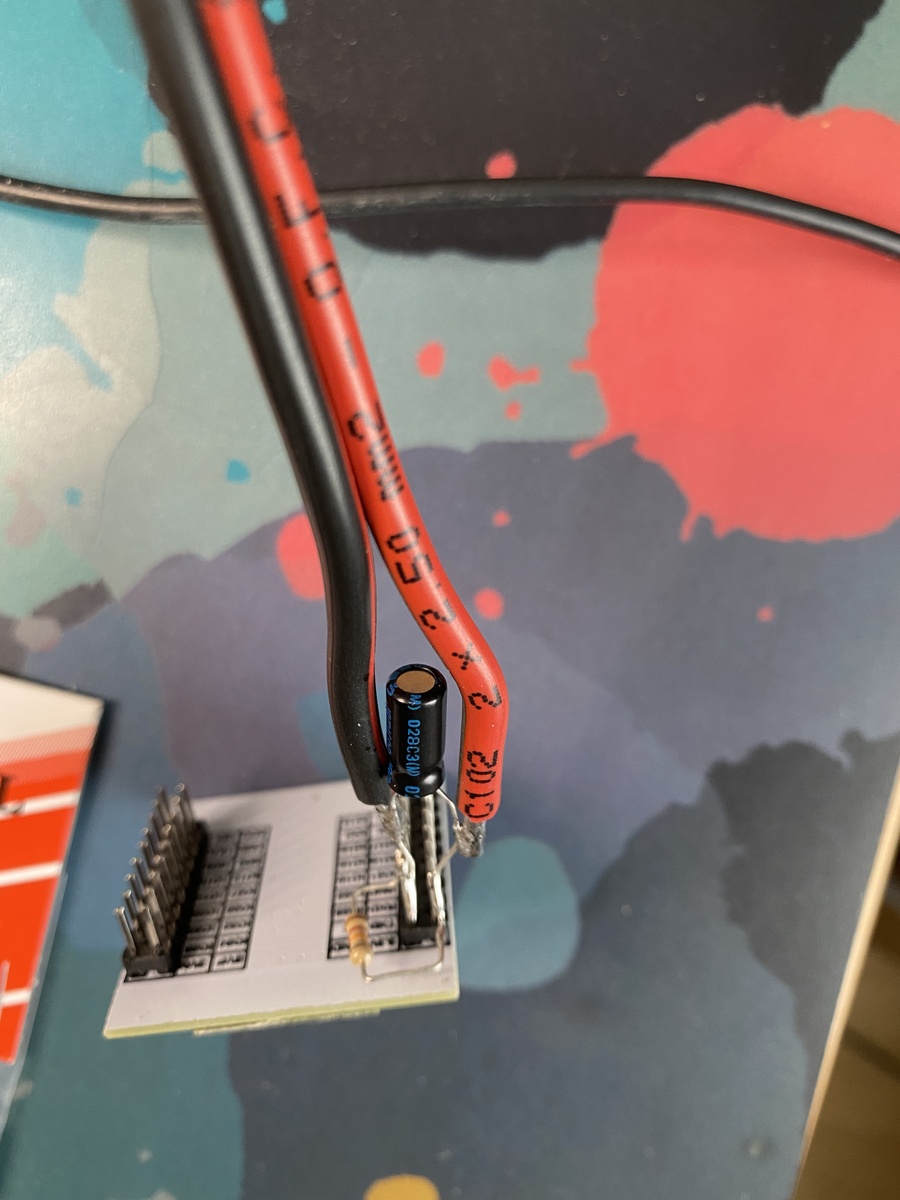

Löte dickere Kabel direkt an das Modul an, die zum Netzteil führen. Dazu
noch ein 100µF Elko direkt am ESP Modul an VCC und GND.
Zur Stromaufnahme: Mit aktiviertem Netzwerk sind 50-100mA zu erwarten.
Das Modul braucht beim Senden kurzzeitig 500mA.
von Wolfgang B. (Firma: privat) (wobomobil)
Ich denke keine Spitzen im Nanosekundenbereich.
Aber das ein Strom fliesst und der erhöht sich beim Einschalten des
Netzwerkes dann rebootet das Teil und alles beginnt von vorn ...
Ohne angeschlossenes Display und/oder Thonny via seriell-adapter kann
man sonst nicht viel sehen ..

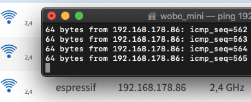

Hallo in die Runde,
das Problem mit der Spannungsversorgung habe ich echt unterschätzt.
Allen ein großes Danke.
Ich habe den ESP an einem 2,5 mm2 direkt verlötet.
Und es läuft !
Ihr wusstet es und habt mich zum Ziel geführt.

Stefan ⛄ F. schrieb:
> So dick meinte ich weiter oben nicht. Naja, haupstache es geht.
hatte ich noch vom Auto parat und wenn ihr schon so schnell mit Tipps
seid, wollte ich nicht trödeln ...
