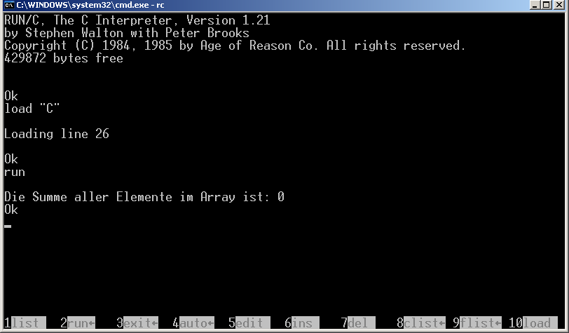

von ,,, (Gast)
> Und an welcher Stelle initialisierst Du int iFeld[10]?
Kaputter Compiler?
Die Summe aller Elemente im Array ist: 0
Was sonst.

von Oliver S. (oliverso)
,,, schrieb:
> Kaputter Compiler?
Deiner ist es auf jeden Fall…
Oliver
von Nop (Gast)
Das wäre der Fall, wenn das Array global oder static wäre. Ist es aber
nicht, von daher liegt Undefined Behaviour vor (nicht initialisierte
Variable lesen). Der Compiler darf jedes Ergebnis ausgeben oder auch
gleich das ganze Programm wegoptimieren.
