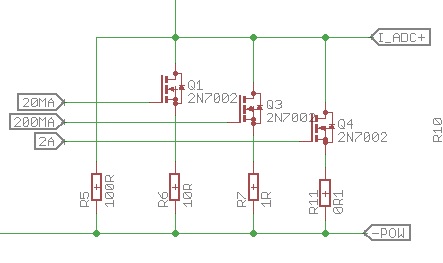

Noch eine Frage zu den Mosfet für die Regelung.
Ich möchte obwohl ich die Spannung konstant halte verschiedene
Strommessbereiche mit verschiedenen Shunts realisieren.
Macht es Sinn für die Regelung je Strommessbereich auch verschiedene
Mosfets mit unterschiedlichen RDS-On zu verwenden?
Vorteil bei einem Mosfet, ich müßte die Gates nicht Multiplexen.
Vorteil von mehreren Mosfet, besseres Regelverhalten?
von MaWin (Gast)
Während du die Source-Widerstände umschaltest springt der
Source-Anschluss auf die hohe Spannung der unbelasteten Quelle, was
vielleicht deinen Strom-Mess-OpAmp stört.
Besser man verbindet den jeweils oberen  Anschluss der 3 Shunts über je
10k mit dem OpAmp-Eimgamg (Mittelwertschaltung). Er muss dann zwar 3 mal
mehr verstärken, aber die Spannung am OpAmp Eingang fällt dann während
seinem Umschaltmoment auf 0.
Nein.

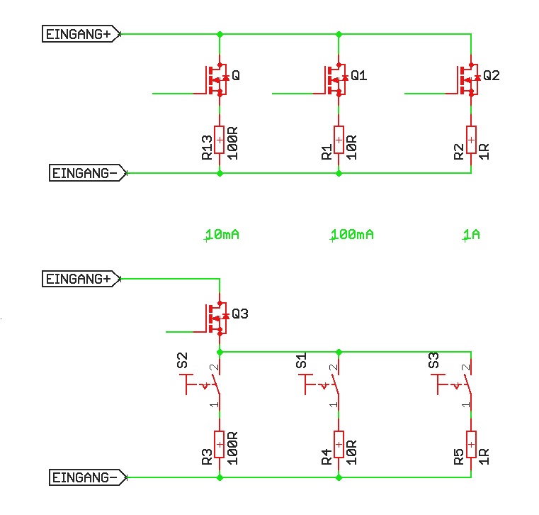

von Loaddar (Gast)
> Noch mal. Der Strom soll geregelt werden, und ein Satz später der Strom
> soll NICHT geregelt werden.
> Vieleicht liegt es ja an mir, aber ich verstehe zumindest nicht was du
> möchtest.
Nein, die Eingangsspannung der Last soll geregelt werden, der Strom
gemessen.
Im Anhang noch mal ein Prinzip-Bild, ich habe den Shunt zur Strommessung
eingezeichnet.
von Peter D. (peda)
Bei nur 5V reicht ein FET dicke aus.
Ich hatte das so verstanden, daß es um Solaranlagen geht (900V).
von ArnoR (Gast)
Die Schaltung ist zwar statisch prinzipiell richtig, wird aber sicher
Stabilitätsprobleme machen. Der Mosfet arbeitet in Sourceschaltung mit
hoher Spannungsverstärkung, die die Schleifenverstärkung um den Faktor
vergrößert, was in der Frequenzgangkorrektur des OPV nicht vorgesehen
ist. Außerdem kommt durch den Mosfet ein relevanter Pol im Frequenzgang
dazu.
von Loaddar (Gast)
Können auch 10V sein.
Es gibt auch kleine Solarmodule :)
von Loaddar (Gast)
ArnoR schrieb:
> dazu.
Deswegen war die Idee, bei wenig Strom einen Mosfet mit hohem RDS-ON zu
nehmen, damit die Spannungsverstärkung nicht so hoch ist.
Die Leistung wird eh über dem Mosfet verheizt, muss man also keinen
guten nehmen. Vgs muss auch nicht klein sein.
von ArnoR (Gast)
Die Spannungsverstärkung wird nicht vom Rdson bestimmt, sondern von der
Steilheit und dem differentiellen Widerstand am Drain.

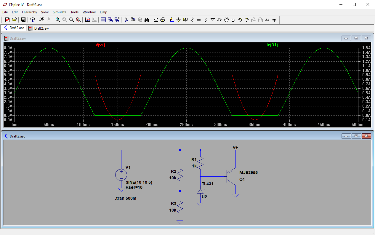

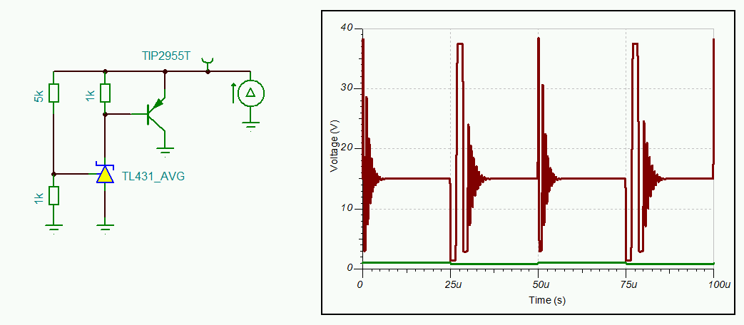

von ArnoR (Gast)
Loaddar schrieb:
> Danke für den Tipp, du hast recht, im Prinzip ist es ein Shuntregler.
Den Tipp hatte MaWin oben schon gegeben.
> Der Tl431 kommt leider nicht unter 2,5V aber ich kann mir dort einiges
> abschauen.
Ja, z.B. was dynamische Stabilität bedeutet und daß man den TL431 besser
nicht für sowas nimmt, der ist doch notorisch instabil, siehe Anhang.
Die Simu verwendet das verschlüsselte TI-Modell, das auch das
Transientverhalten gut abbildet. Der Strom (grün, ganz unten) ist
1A+-0,1A, da flippt die Schaltung völlig aus. Auch Kapazitäten an Ref
oder Kathode verschlimmbessern das Verhalten nur.

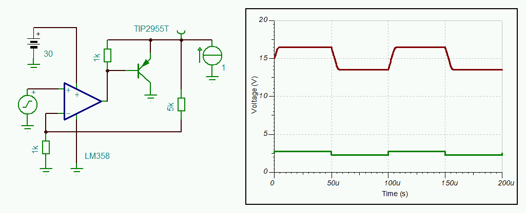

von ArnoR (Gast)
Viel besser ist z.B. ein langsamer OPV wie der LM358.

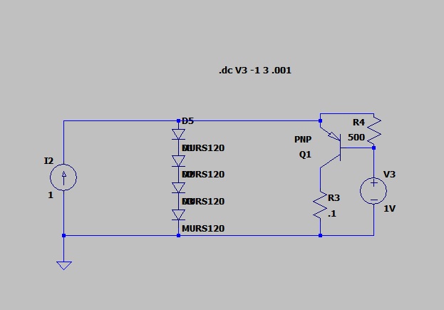

Hab mal den Tipp mit dem Emitterfolger aufgenommen und simuliert, sieht
erst mal ganz gut aus.
Mit der Spannung an der Basis muss ich negativ werden um auf 0V an den
Klemmen zu kommen aber das sollte kein Problem sein.
Die Konstantstromquelle und die Dioden bilden das Solarmodul nach.
von Loaddar (Gast)
ArnoR schrieb:
Das sieht schon mal vielversprechend aus.
Wenn ich es richtig sehe unterscheidet sich deine Schaltung von meiner
nur durch den OPV. Welcher Vorteil hat dieser, außer das das
Eingangssignal nicht den Basisstrom liefern muss?
von ArnoR (Gast)
Die Ausgangsspannung lässt sich präzise einstellen, nur mit dem
Transistor allein geht das nicht vernünftig.

von Björn W. (bwieck)
Da hatte ich bisher noch keine Probleme mit...
von ArnoR (Gast)
Björn W. schrieb:
Glück gehabt. Das Ding ist so kritisch, daß der Hersteller extra ein
Diagramm zu der Problematik ins Datenblatt gesetzt hat, siehe Anhang.
Und der stabile Bereich bedeutet nicht vollkommene Ruhe und gutes
Verhalten, sondern nur, daß der nicht von selbst schwingt. Überschwingen
und Einstellzeit können dabei beliebig groß sein. Und das alles gilt
auch nur dann, wenn der ganz allein ist, ohne einen zusätzlichen
Transistor in der Regelschleife ...
Mein Glück ist eher das ich die Dinger immer ohne Lastkapazität
betreibe.
Was ich nicht ganz verstehe ist das der TL431 in deiner Simu heftig am
schwingen ist.
Ich benutze z.B. auch das Model von TI und hier ist es in der
Konfiguration Power-Z-Diode stabil.  In der Realität war es das bisher
auch.
von ArnoR (Gast)
Es gibt mehrere Modelle, ich hatte extra geschrieben welches ich
benutzte. Mit dem einfachen statischen bin ich auch schon mal voll auf
die Fresse geflogen, weil da überhaupt kein dynamisches Verhalten
berücksichtigt wird.. Und der zusätzliche Transistor gibt dem Ding den
Rest.

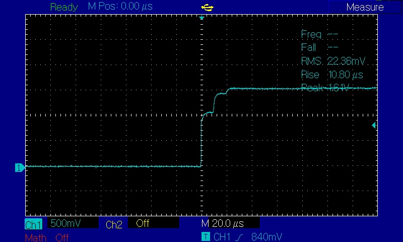

von Franz (Gast)
Naja, langsame SW-Regelung ist "relativ"...
Was heute mit richtiger HW+SW möglich ist, siehe Bild:)
Das ist eine SW-Last, bipolarer NPN in Darlington-Schaltung, Teensy 3.5
MCU, externer 12 Bit ADC.
Last ist ein 2s RC-Lipo.
Gemessener Lastsprung von 0 - 14A in CC Mode.
Grosser Vorteil, alle Modi (CC/CR/CV/CP) sind gleich schnell, ist ja nur
eine Zeile Code mehr:)

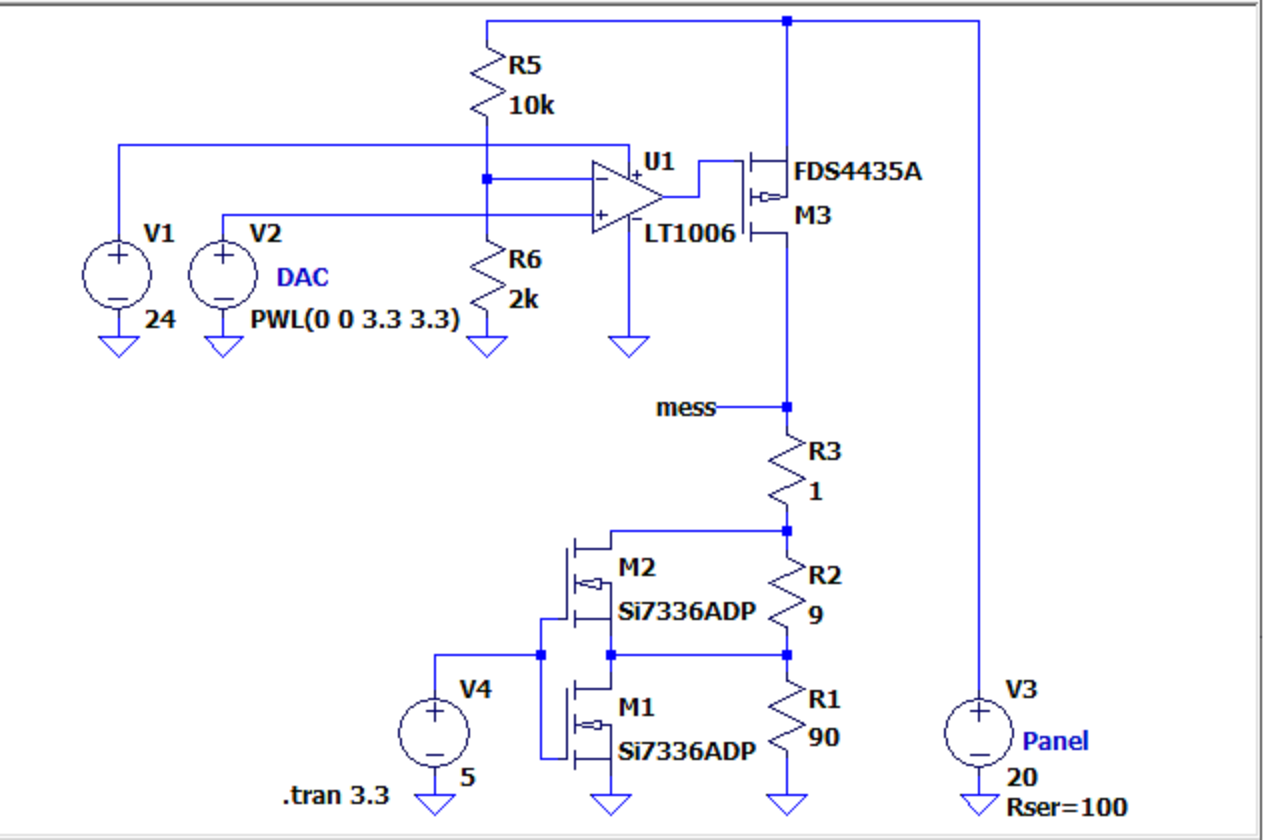

von Helge (Gast)
Die Messwiderstände würde ich so umschalten. Oberer Teil
Spannungsfolger. Bauteile nur als beispiel. OPV muß rail-to-rail sein.
von Loaddar (Gast)
Umschaltung der Messwiderstände habe ich wie im Anhang geplant, deine
Version wird auch funktionieren, ich glaube keine Version hat vor oder
Nachteile.
Als Leistungstransistor würde ich aber immer noch beim pnp anstatt p-Fet
bleiben, weil bei allen Simulationen die Fet-Variante zum Schwingen
geneigt hat.
Ansonsten will es es genauso wie in deinem Schaltplan machen.

> Du schreibst pnp und lieferst einen Plan mit N-FETs*), weißt Du
> eigentlich, was Du willst?
Die N-Fets sind nur da um die Strommessbereiche umzuschalten, die
komplette Regelung fehlt in dem Bild, was dem aufmerksamen Beobachter
bestimmt nicht entgangen ist.

Ein Fet ist spannungsgesteuert, d.h. kleine Änderungen am Gate
verursachen große Änderungen an der Source-Drain-Strecke , d.h. der
Regel-OPV arbeitet am Ausgang in einem sehr schmalen Spannungsbereich.
Ein bipolarer Transistor ist mehr oder weniger ein Stromverstärker, wenn
ich den Basiswiderstand gut dimensioniere kann ich den ganzen
Ausgangsbereich des Regel-OPV benutzen. Vielleicht schaffe ich es dazu
mal eine Simulation zu machen.
> Sei mir bitte nicht böse: Je länger ich diesen Thread beobachte, kommt
> mir das zunehmend verworrener rüber.
Ich bin nicht böse.
> *) 2N7002 mit I(DS)115mA und RDSon um 2 Ohm sind optimal, um zügig den
> magischen Rauch zu entlassen.
Ging nur um das Schaltbild, für den 2A und 200mA werde ich andere
Mosfets verwenden.

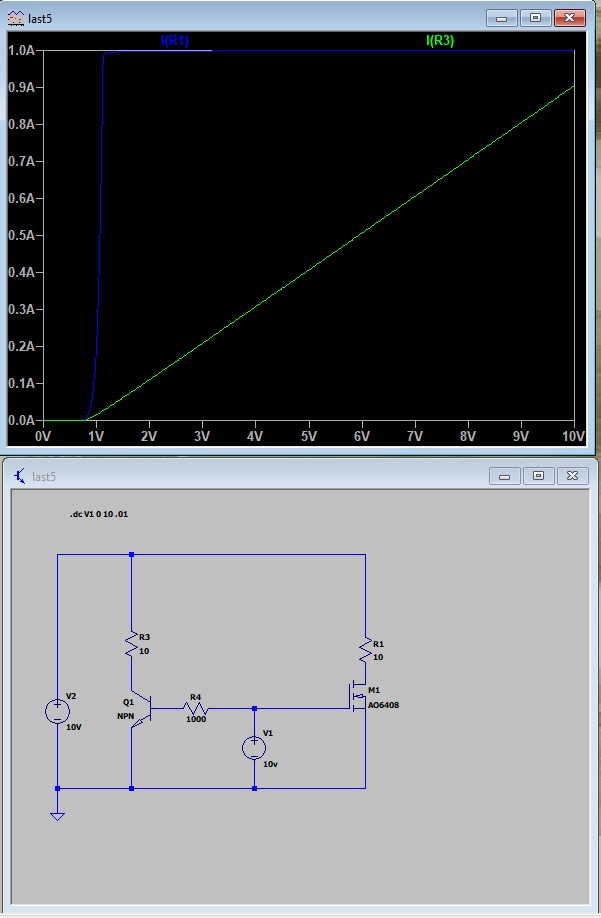

Im Anhang eine Simulation, wie sich ein n-Fet im Vergleich zum NPN
verhält.
V1 soll der Ausgang vom Regel-OPV sein.
Bei NPN kann der OPV fast seinen kompletten Ausgangsbereich nutzen, beim
n-Fet spielt sich alles bei ca. 1V Ausgangsspannung ab.
Beim Emitterfolger ist das etwas anders, da gebe ich dir Recht.
> verhält.
Wenn man optimal ungeeignete Bauelemente verwendet, muss das so sein.
Der AO6408 hat interessante Daten, wenn man bei niedriger Steuerspannung
schalten will. Für eine analoge Anwendung schaut man eher nach einen Typ
mit geringer Steilheit.
Was schrieb ich da, wieso habe ich keinen IRLZxx vwerwendet:

von Loaddar (Gast)
Manfred schrieb:
> In dem von Dir gezeigten Schaltplan war keine Regelung zu erkennen,
> lediglich drei FETs mit je einem Widerstand.
> Jetzt kommst Du mit einer Regelung um die Ecke, na ja, wäre nett, wenn
> die gezeigten Schaltbilder mit der Frage überein passen.
Die Regelung ist weiter oben zu sehen, die 3 Fets waren lediglich die
Umschaltung der Strommessbereiche und eine Antwort auf den Beitrag von
Helge.
>> verhält.
Auch ein anderer Fet wird sich nicht grundsätzlich anders verhalten, das
Prinzip ist das gleiche. Ein bipolarer Transistor wird sich in
Basis-Schaltung immer gutmütiger verhalten.
