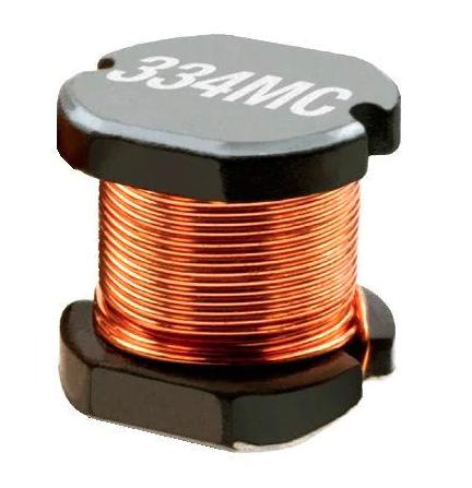

Stellt euch vor, ich verwendet so eine Spule in einem einfachen Step-Up
oder Step-Down Wandler. Ich habe diese Form auch in Powerbanken gesehen.
Baut sich da nicht ein ziemlich weit gestreutes Magnetfeld um die Spule
auf, weil deren Enden weit auseinander liegen? Das wäre ja EMV technisch
ganz mies, ode rnicht?
Ich frage, weil im Artikel
https://www.mikrocontroller.net/articles/Spule steht, dass diese Spulen
"sehr gut geeignet" seien.

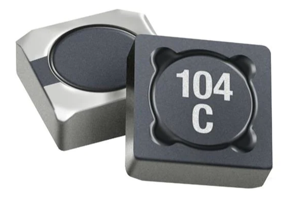

Ja, das tut es, und ja, die sind von der Störaussendung her mies. Und
von der Störeinkopplung her auch, wenn Du mehrere davon auf einer
Platine hast. Nicht ohne Grund werden in hochwertigeren Designs
geschirmte Induktivitäten verwendet. Die haben einen Ferritring außen
herum, der das Feld konzentriert.

> Das wäre ja EMV technisch ganz mies, ode rnicht?
Yep. Das ist der Supergau im Schaltnetzteil. Da wuerde ich immer
komplett
geschlossen einsetzen. Es gibt diese Spulen aber so aehnlich. Da hat man
aussen um das Kupfer rum Ferrit draufgepinselt. Die sind auch
geschlossen.

Ja, das Streufeld ist bei der im Eingangspost gezeigten Spule natürlich
sehr groß.
Gibt es einen praktischen Nutzen / Notwendigkeit, um so einen großen
Luftspalt zu rechtfertigen?
Ich meine, die magnetische Leitfähigkeit von Ferrit ist doch mehrere
1000 mal höher als von Luft, also fällt doch eh immer nahezu die gesamte
magn. Durchflutung am Luftspalt ab, egal ob dieser 1 mm oder 10 mm  hat.

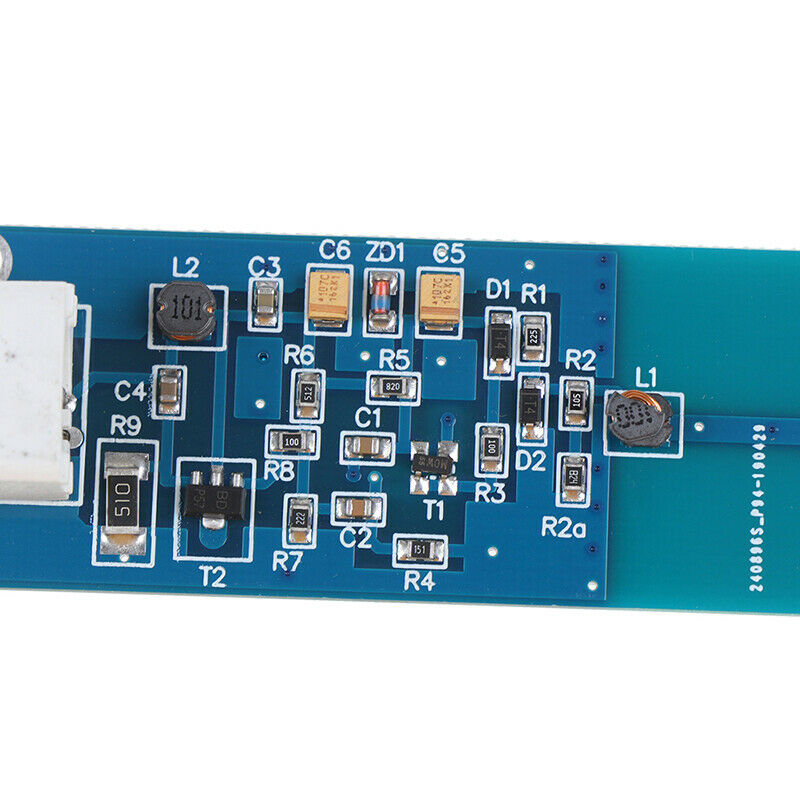

Tief aus meinem Gehirn:
Vor einigen Jahren bestellte ich mal aus China einige MiniWhip-Antennen.
Leider war bei Ankunft die Induktivität L1 durchgebrochen bei allen
exemplaren.
Da die Sendung aber auch sonst nicht besonders sorgfältig eingepackt
war, dachte ich mir zunächst nichts weiter.
Ich reklamierte den Schaden und bekam den halben Preis erstattet, wofür
ich mir problemlos einen 10-er Gurt solcher Spulen nachbestellen konnte,
um den Schaden zu reparieren.
Bei späterem Betrachten der Angebotsphotos fiel mir auf, dass L1 bereits
auf dem Photo beschädigt war. D.h. der ganze Posten war bereits
schadhaft und sollte so günstig abverkauft werden. ^.^
Mal nicht übertreiben. Ein paar hundert Mal bei den meisten Ferriten und
hohen Frequenzen. Die mehreren tausend sind bestenfalls bei niedrigen
Frequenzen drin.
Nö. Die magnetische Durchflutung ist die FLußvariable, die ist im
gesamten magentischen Kreis konstant. Du meinst die magnetische
Feldstärkt H.
Jain. Je größer der (relative) Luftspalt, umso größer das Streufeld.
Denn auch der beste Ferrit kann das Magnetfeld nicht zu 100% führen. Das
restliche, wenn gleich auch kleine Streufeld muss man dann mit einer
Kurzschlußwindung aus Kupferfolie von der Außenwelt fernhalten.
