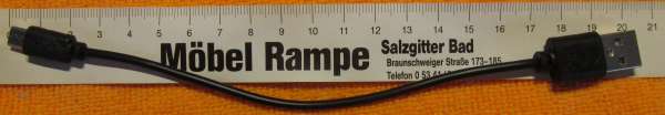

Es gibt keinen Grund, dass ein Ladekabel länger als 20cm sein müsste.
Wenn in diesem nur ein drittel Querschnitt von Deinen 1,5m ist, kommt am
Ende noch immer deutlich mehr raus. Die Leitung im Anhang ist übrigens
nicht magnetisch, sie gehört zu einem Lichtbogenfeuerzeug und hat  keine
Adern für die Daten.

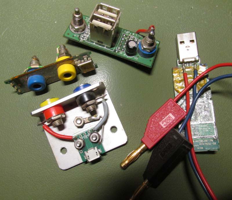

Kybernetiker X. schrieb im Beitrag #6873175:
> Elektronische Last für USB-Kabel zum testen wieviel wirklich durchgeht.
> Und ob es doch eher an den Netzteilen liegt.
> Ohne dieses Teil werdet ihr weiterhin ahnungslos, wirr und desorientiert
> im Dunkeln tappen.
Auch ohne diese Chinalast tappe ich nicht im Dunkeln. Ich habe mehrere
Adapterplatinchen, verschiedene USB-Buchsen auf Telefonbuchsen und kann
damit auf dem Elektroniktisch an richtige Meßgeräte, Labornetzgerät und
eine einstellbare Last.

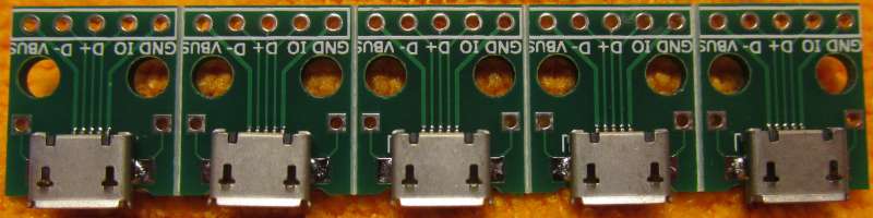

von Manfred (Gast)
Falk B. schrieb:
>> dass
>> 4-Draht nicht möglich ist, weil man die Stecker nicht entsprechend
>> kontaktieren kann.
> Stimmt, aber aus praktischer Sicht reicht es, wenn man entsprechende
> Gegenstücke auflötet und an deren Anschlüssen mißt, auch wenn man dann
> Kabel + Steckerkontakte mißt. In der Praxis kommt an auch nicht "näher"
> an die Kontakte ran.
Vollkommen richtig, das bildet die Realität ab und genügt, deutliche
Unterschiede der Kabel zu erkennen. Entschuldige, ich konnte nicht
widerstehen, die Vierpolmessung zu relativieren.
> Ok, USB-C mal fix auf Lochraster löten ist eher
> utopisch, aber vielleicht gibt es ja ein Breakout board irgendwo ;-)
Nicht erst bei USB-C, schon USB-A ist Krampf, weil das Raster nicht
passt und -Micro geht garnicht mehr.
Ich habe mal einen defekten WLAN-Stick per Heißluft abgeräumt, irgend
eine USB-mini-Platine umgebastelt, die mit USB-Micro auf dem Aluwinkel
kam für (5 Stück) unter einem Euro aus China. Nach USB-C habe ich noch
nicht geschaut, gibt es vermutlich auch.
