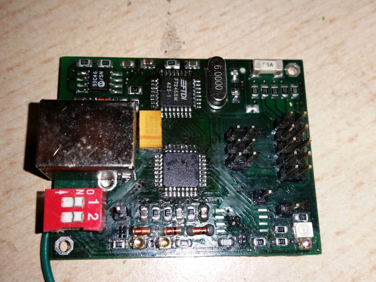

..ich weiß, doofe Frage, steht Alles im Datenblatt..trotzdem ärgert mich
hier was.
Ich habe noch ein uraltes Projekt von Matthias Weißer (mattwei) in
Benutzung, den sogenannten USBISP. Die Platine habe ich mal von Jörg
erhalten, ist schon viele Jahre her. Das Projekt wurde mal hier im Forum
vorgestellt und lebte normalerweise auf www.mattwei.de ..ist Geschichte.
Das Ding ist nichts weiter als eine kleine Platine mit Atmega8 und
FT245BM für universelle Anwendung, aber eine der Hauptapplikationen war
damals ein STK500 kompatibler ISP Programmer und als solchen habe ich
den auch regelmäßig benutzt. Nun ist das Ding mal wieder kaputt
gegangen, Ursache war das Programmieren von Tinys mit einer chinesischen
"Kontakt-Zange" irgendwie habe ich da das MOSI Pin beschädigt, kein H
Signal mehr. Nun gut, sowohl der Amtega8 als auch der FT245BM sind nicht
die ersten auf diesem Ding, die habe ich beide schon mal gewechselt
wegen Defekten, kein Ding, sowohl Schaltung als auch Software liegen
nach wie vor auf meinem Rechner.
Nun habe ich aber wohl erstmalig einen Atmega8L in TQFP32 da drauf
gelötet und das Ding will nicht.
Der 8L ist da drauf, weil es gerade mal keine Atmega8 gab. Es sollte in
der gegebenen Anwendung keinen Unterschied machen, dachte ich. Das Ding
läuft mit 5V, internem 8Mhz RC Oszillator und irgendwelche Faxen wie BOD
werden nicht benutzt.
Das Ding ist über 8 Bit parallel mit dem FT245BM verbunden und wird über
TXE,RXF, RD und WR mit Handshakeleitungen vom Atmega8 gesteuert.
Es wird mit normalem ISP ein Bootloader programmiert und danach über
diesen und die USB Schnittstelle die Applikation, hier der ISP
Programmer, auf das Ding geladen. ISP (mit JTAG ICE MKII) funktioniert,
auch die beiden LED die Ladebereitschaft über USB signalisieren sollen,
leuchten, aber der avrdude läuft beim programmieren über den FTDI in ein
Timeout. Irgendwas ist anders als vorher, der atmega8l ist nun schon der
2., keine Änderung. einen FT245BM hatte ich auch noch da, keine
Änderung. Da bleibt faktisch nur ein Unterschied im Amega zu Atmega8L
oder der avrdude 6.3 kann mit dem Bootloader im STK500 Mode nicht mehr..
Kennt das evtl. Jemand? An der Firmware kann es nicht liegen,. das sind
die selben Binaries wie vor Jahren. Die Sourcen sind zwar auch dabei,
aber da werden Späße des AVRStudio-4 Linkers benutzt, ich habe kein
Windows auf dem Rechner und müßte das erst mal umwidmen...
Danke im Voraus,
Pille

Stefan ⛄ F. schrieb:> Wenn man sicher ist, keinen Fehler gemacht zu haben könnte man> erwägen,> dass die neuen Bauteile defekt sein könnten. Also nochmal austauschen.
Naja, Stefan, Ich habe den 2. von Darisus gelieferten 8L von 3 Stück
drin und nun auch den FTDI getauscht. Das ist ziemlich unwahrscheinlich.
Pille

Stefan ⛄ F. schrieb:> Pille schrieb:>> Ich habe den 2. von Darisus gelieferten 8L von 3 Stück>> drin und nun auch den FTDI getauscht.>> Dann kontrolliere nochmal die Platine ganz genau und ob du wirklich die> gleich Software verwendest wie damals als es noch ging. Ich weiss, das> ist nicht einfach.
Das werde ich machen, könnte ja nur ein Kurzschluß oder unterbrochener
Leiterzug sein. Vorher funktionierte die Platine ja noch. Ich habe mir
aber bei Kleinanzeigen jetzt von einem Privatier einen einzelnen
originalverpackten 8-16AU bestellt, mal sehen.
>> Da ab und zu mal von schlecht gefälschten Atmega8 berichtet wird würde> ich Bauteile von einem anderen Händler versuchen.
Da siehts eben zur Zeit ziemlich trübe aus, bei Ebay gibts Angebote für
24€ für die Dinger, Conrad hat noch über 10€ + Versand zu bieten. TME
und Reichelt Nada. Ehe ich da jetzt die Welt einreiße habe ich nebenbei
in 2 ISP-Programmer Sticks investiert...
Ist ja nun nicht soo schlimm, ich habe das Ding nur gerne genommen weil
es schnell ist, es disconnected nicht jedes Mal vom USB wie der JTAG-ICE
MKII den ich habe, da braucht man sleeps in den Makefiles.
Es treibt sich aber auch noch irgendwo ein OVP Dragon herum und auch ein
STK500.

Pille schrieb:> Der 8L ist da drauf, weil es gerade mal keine Atmega8 gab.
Auch keine 8A? Davon hätte ich noch welche, kannste einen haben.
Edit: Hmm, du brauchst sie in TQFP, da habe ich gerade nur '328er da. Da
müsste man die Firmware umschreiben.
@Dieter: Das Ding läuft mit 5V aus der USB Strippe und die Low Fuse
steht auf 0xE4, d.h. BOD Disabled.
@Hinz: ja, das ist wirklich besonders plump, so sehen die Dinger die ich
bekommen habe allerdings nicht aus. Bei dem Teil würde es mich schon
fast wundern wenn es überhaupt Etwas tut und sich programmieren läßt.
Ich dachte es gibt vielleicht was zu lesen über teilweise
funktionierende Fälschungen.
@J: Ja, ich brauche nen TQFP, DIP hätte ich sogar noch in der Schachtel
gehabt.
Ich müßte nun doch Einen per Post bekommen und werde erst einmal warten
was da kommt. Wenn ich den 8L nun wieder herunter löte, läßt sich auch
die Platine am besten durchklingeln. Du mußt also erst mal Nichts tun..

Peter D. schrieb:> Pille schrieb:>> Das Ding>> läuft mit 5V, internem 8Mhz RC Oszillator>> USB mit interne RC-Oszi dürfte eher zufällig sein. Probier mal mit> Quarztakt.
Der FTDI hat einen Keramikresonator. Das Teil ist bei Matwei entstanden,
lange bevor es V-USB gab.
Ja, ich müsste irgendwo noch eins rumliegen haben, muss ich aber wühlen.
Peter D. schrieb:> Kann sein, die ATmega8L haben die nicht.
ATmega8L und ATmega8 sind identisches Layout, maximal sind sie leicht
unterschiedlich prozessiert (aber vermutlich nicht einmal das). In aller
Regel werden diese auch zumindest bei Bürotemperatur auch problemlos
außerhalb ihrer Specs arbeiten, also die nicht-L bei weniger als 4,5 V
(mit entsprechend geringerem Takt) und die L bei höheren Frequenzen (bei
5 V).
Beim die shrink ATmega8A konnte man den kompletten Spannungs- und
Frequenzbereich mit dem gleichen Chip sicher abdecken, deshalb gibt's
dort keine L-Version mehr.
Walter T. schrieb:> Peter D. schrieb:>> USB mit interne RC-Oszi dürfte eher zufällig sein. Probier mal mit>> Quarztakt.>> Hoppla, das hatte ich übersehen. Habe es mit dem ullihome-Programmer> verwechselt.
Na Leute..ich habe Euch doch nun schon den Link auf das Projekt mit
Schaltplan gegeben, wollt Ihr nicht erst mal da rein gucken oder
wenigstens das Eingangsposting verstehend lesen?
Gruß,
Pille
Pille schrieb:> wollt Ihr nicht erst mal da rein gucken
Auf dem Smartphone oder Tablet tagsüber ist das mühselig. Solltest daher
auf den Abend warten, wenn diese wieder am eigenen Rechner sitzen
können.
Pille schrieb:> @Hinz: ja, das ist wirklich besonders plump, so sehen die Dinger die ich> bekommen habe allerdings nicht aus. Bei dem Teil würde es mich schon> fast wundern wenn es überhaupt Etwas tut und sich programmieren läßt.> Ich dachte es gibt vielleicht was zu lesen über teilweise> funktionierende Fälschungen.
Das gibt es, allerdings für in DIL verpackte Fälschungen. Es gibt sogar
Fotos der Dies, in Original und Fälschung.
Und bei den Fälschungen funktionieren manche Details nicht richtig.
Jörg W. schrieb:> Peter D. schrieb:>> Pille schrieb:>>> Das Ding>>> läuft mit 5V, internem 8Mhz RC Oszillator>>>> USB mit interne RC-Oszi dürfte eher zufällig sein. Probier mal mit>> Quarztakt.>> Der FTDI hat einen Keramikresonator. Das Teil ist bei Matwei entstanden,> lange bevor es V-USB gab.>
Nö..ein 6Mhz Quarz.
Mir fällt gerade was ein: Du hast mir mal ein selbst geätzes JTAG ICE
MK1
geschenkt, ist da ein 8er oder ein 16er drauf gewesen? Das Ding müßte
noch in einer Schachtel schlafen..
Gruß,
Pille
Pille schrieb:> Du hast mir mal ein selbst geätzes JTAG ICE MK1> geschenkt, ist da ein 8er oder ein 16er drauf gewesen?
Nur die allerersten Versionen kamen mit einem AT90S8535, später haben
sie die auf ATmega16 hochgezogen. Sowas wirst du wohl haben.
