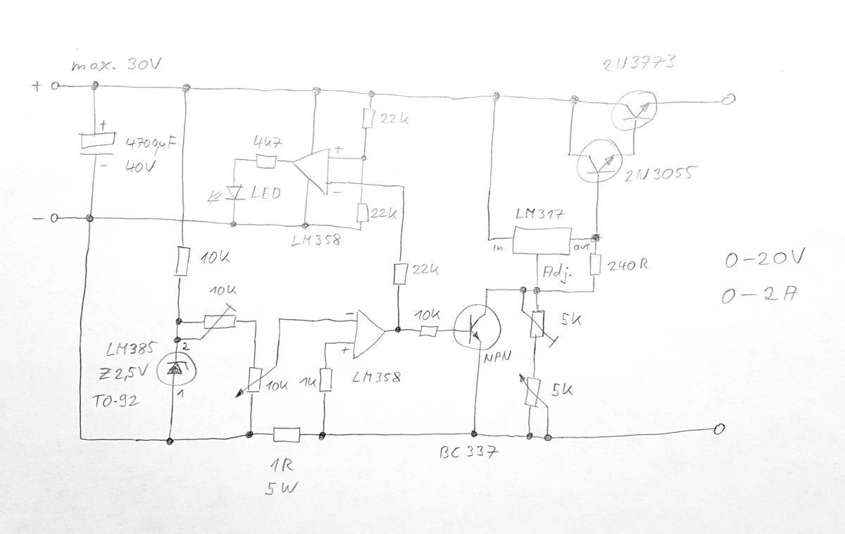

Hallo
Meine Überlegung geht an ein Labornetzteil mit mehrfach
paralellgeschaltenen LT1083 zu bauen , die Spannungsregelung wollte ich
so wie der Chinabausatz es vorgiebt
Aber wie kann ich da eine Strombegrenzung einbauen ?
Trafo hat ca 24-30 VAC Rinkern 500VA
das müsste doch einfach so gehen, bis auf die Strombegrenzung, oder?
Oder brauche ich ebenso Stromstarke Regler zur Strombegrenzung?

wenn Du eine einstellbare Strombegrenzung dazu bauen mächtest, bietet es
sich an, die Spannung über einem niederohmigen Widerstand mittels
geeignetem OPV sinnvoll zu verstärken, so daß bei einer Stromstärke
höher als das aktuelle Limit die eingestellte Spannung des LT1083 zurück
genommen wird. Üblicherweise erledigt dies ein Komparator an Stelle
eines OPVs. Daß die Anordnung bei Strombegrenzung schwingt, ist was man
überlicherweise erhält.
Im Datenblatt ist ja die Parallelschaltung gezeigt. Dafür brauchst Du
dann die 15mOhm-Widerstände zur Stromverteilung. Dicke Kühlkörper und
gekühlter Gleichrichter sind selbstverständlich.

Danke dir , ich weiss wie ich den Lastpfad parallelschaltet
nur ich frage mich wie ich den Strombegrenzer hinbekomme
also du meinst das ich 0.15ohm resistor am outputmontiert, nehmen soll,
diese Spannung auf einen Op schicke?
der widerum mit transistor meinen lt1083 zurückregelt?
richtig verstanden?

#6874895
Der LT1083 ist im Prinzip ein LM117 bzw. LM317. Für den gibt es
haufenweise Schaltungen. Einfach mal im Netz nach LM117 und LM317
Datenblättern, Application Notes usw. suchen.
Allerdings muss man sagen dass die meisten Schaltungen 45 Jahre alt
sind, aus der Zeit als der LM317 heraus kam. Dazu geistert einiges an
absoluten Müll-Schaltungen im Netz herum.
Die Parallelschaltung war wohl schon im ersten LM317 Datenblatt. Aber
sie ist fraglich, weil man die Lastverteilung nicht sonderlich genau
hinbekommt.
Der Klassiker ist einen weiteren LM317 als Stromregler zu beschalten und
vor den eigentlichen LM317 zu setzen. Kann man machen, ist aber nicht so
prickeln. Es gibt sogar eine Schaltung da wird eine Stromregelung aus
zwei LM317 gebaut. Mit dem nachfolgenden Spannungsregler sind das dann
drei LM317. Man könnte meinen die Schaltung wurde zur Erhöhung des
Umsatzes von LM317 erfunden :)
Für eine richtige Stromregelung müsste man einen Aufwand betreiben in
dem der LM317 untergehen würde. D.h. man spart durch den LM317 weder
Kosten noch Aufwand. Zum Basteln einer einstellbaren Spannungsversorgung
reicht der LM317. Zu einem Labornetzgerät eher nicht.
Und du willst die 500VA ausnutzen? Irgendwas von jenseits 10A? Warum mit
so hohem Strom anfangen? Du übernimmst dich als Anfänger. Z.B. weißt du
überhaupt was du für eine Kühlung brauchst? Bau was einfaches für
vielleicht max. 1A.

Am besten: gar nicht. Nicht nur, daß der LT1083 gar nicht für eine
variable Strombegrenzung gebaut ist. Der hat eine feste Strombegrenzung
(allerdings mit erheblich Exemplarschwankungen). Wenn man davon weg will
und gar noch mehrere parallel schalten will, wird das alles andere als
einfach.
Bau doch einfach die kanonische Labornetzteil-Schaltung mit
Referenzspannungsquelle, zwei OPV (einer für den Strom, einer für die
Spannung) und mehreren dicken Transistoren. Die wird am Ende auch nicht
aufwendiger und geht einfacher zu kühlen.

Die Überlegung ist Unsinn.
Ein LT1083 ist ebenso wie ein LM317 ein Regler für 'krumme'
Ausgangsspannungen, also z.B. 7.8V statt den Standardwerten 5, 12 oder
so.
Er ist KEIN Regler für eine grosse Differenz zwischen Eingangsspannung
und Ausgangsspannung, also z.B. 30V rein und 4V raus, weil dann die
Verlustleistung zu hoch wird, der SOA Bereich des Reglers überschritten
wird, und er wegen SOA Schutz runterregelt.
Und er ist, wegen fehlender Strombegrenzung, nicht gedacht für
Labornetzteile und ähnliche Stromquellen. Wenn man eine Strombegrenzung
dranbaut, kann man eben so gut die Spannungsregelung selber machen, und
braucht den ganzen Regler nicht.
Abgesehen davon, dass dein 30V~ Trafo nach Gleichrichtung bis 48V
bringt, mehr als der IC aushält, und eine Parallelschaltung sowieso
nicht so gut ist, der Strom verteilt sich nicht gleichmässig, die
Regelcharacteristik wird schlechter, im Prinzip bekommst du 5V von 0-1A
Laststrom, 4.9V von 1-2A, 4.8V von 2-3A, also Spannungsstufen je nach
Belastung

Hannes J. schrieb:
> Zum Basteln einer einstellbaren Spannungsversorgung reicht der LM317. Zu
Man könnte aus Spaß eine einstellbare Strombegrenzung um den LM317 drum
rum bauen. Lohnt sich aber kaum. Die Darlingtonschaltung sorgt dafür,
dass sich die Spannung am Ausgang bis auf 0V runterstellen lässt, weil
die restlichen 1,25V daran abfallen können. Den zweiten OP im LM358
könnte man noch als aktive LED-Strombegrenzungsanzeige nutzen.
#6876935

Gast #6877013
Ralf L. schrieb:
Moin Danke Dir Hannes,
ja geht doch, nun verstehe ich die Regelung, mit deiner Zeichnung
ich frage mich warum, der ganze Threat nun abgedriftet ist
und sich jeder Sorgen um meine Bauteile und die Hitze macht,
wobei dies nix überhaupt nichts zur Fragestellung beiträgt.
Naja. Die Schaltung regelt zwar die Spannung an der Basis des (der)
Darlington-Transisors. Aber nicht die Ausgangsspannung.
Abgesehen davon: die Dropoutspannung des LM317 wirkt hier zusätzlich zur
Flußspannung des Darlington-Transistors. Man kommt so nicht näher als
vielleicht 4V an die Eingangsspannung.

Du erzählst mir nur wie es nicht geht.
 10Aoutput  müssen es minimum sein
und eine regelbare Strombegrenzung mit lt1083 mit 36Vss input  bei ca
30V lasst output 10A
den rest der U , fressen Leitungen, Gleichrichter, Regler und
Widerstände auf
ich rechne mit 2A pro LT1083 Gelastung , daraus ergibt sich 10A mit 5
Reglern paralell
laut Simulation
Wie könte mann denn diese Stromregelung reinbauen?
lg tisi
Extrem aufwändig.
Du möchtest offenbar nicht verstehen und liest auch keine verlinkten
Erklärungen. Beratungsresistent.
Erstens halt der LT1083 nur 30V aus, das reicht nichtmal fur 24V~, weil
das nach Gleichrichtung über 30V ergibt, sondern höchstens für 20V~, was
knapp 30V= ergibt die aber schlechtestenfalls nur für stabile 17.8V
Ausgangsspannung reicht. Die Rechnung steht im von dir ignorierten Link
https://dse-faq.elektronik-kompendium.de/dse-faq.htm#F.9.1
Du müsstest also je 2 LT1083 in Reihe schalten und mit einer geschickten
Schaltung die Spannung gleichmässig über beide verteilen.
Dann teilt sich der Strom nicht gleichmässig über parallel geschaltete
1083 auf, man braucht Stromverteilungswiderstände, die die Regelung
verschlechtern, und mehr als 5 damit die Ungleichverteilung keinen
überlastet.
Dann willst du den Strom begrenzen, aber der LT1083 kann nicht auf 0V
regeln. Man muss also eine negative Hilfsspannung von mindestens -1.2V
aus deinem Trafo erzeugen. Und so lange diese Spannung nicht stabil
anliegt, darf man die Spannungsregler nicht freigeben.
Dann wolltest du den Strom messen. Dazu muss ein Strommesswiderstand in
die Leitung. Man nimmt oftmals die sowieso benötigten
Stromverteilungswiderstände und bildet den Mittelwert. Aber diese
Spannung muss hoch genug sein, z
B. 1V oder zumindest 0.5V bei 10A, damit man z.B. auch auf 0.01A genau
einstellen kann, das sind dann nämlich nur noch 500uV bis 1mV. Leider
liegen die Stromverteilungswiderstände an plus und nicht an Masse, also
braucht man einen Instrumentenverstärker (Differenzverstärker).
Und etwas unklar ist noch, ob du deine Trafowicklungen umschalten
wolltest je nach Ausgangsspannung.
Der Schaltplan ist auch so ein DIN A4 Blatt gross. Und man hat nichts
gespart durch die LT1083, gegenuber einer Schaltung die einfache
Transistoren steuert die mehr aushalten, sondern im Gegenteil mehr
Bauteile verbaut.
Die Schaltung ist nicht sinnvoll
Mit ein paar Leistungstransistoren davor.
Unter Ausnutzung des flachen Teils des Ausgangskennlinienfeld IC = f
(UCE) eines Transistors.
https://www.elektronik-kompendium.de/sites/bau/0203112.htm
Du baust diese Schaltung vor Deinen Spannungsregler:
https://www.elektronik-kompendium.de/sites/slt/0204131.htm
Wichtig dabei ist, dass die ZD eine niedrigere Spannung hat als das was
der Spannungsregler aushält.
Der Widerstand Rv muss durch eine Konstantstromquelle ersetzt werden.
Über den Verstärkungsfaktor des Transistors bestimmst du den benötigten
Konstantstrom für die Begrenzung. Das ist zwar nicht besonders genau und
temperaturstabil, funktioniert aber sonst zuvverlässig.

tisi schrieb:
> Weiss das Jemand?
Na klar! Ich würde es auch ohne Stromregelung bauen, weil der LT1083
bereits sowohl Kurzschlussfest als auch strombegrenzt ist. Bei mehreren
parallel, muss noch über den ganzen LT1083-Klumpen eine Diode von
Eingang zum Ausgang geschaltet werden, weil sie sich nach einem
Kurzschluss unterschiedlich schnell erholen und sie sich nicht
gegenseitig rückwärts speisen dürfen. Man könnte am Eingang noch eine
7,5 Ampere Multifuse einbauen, um die Angst zu unterdrücken.
