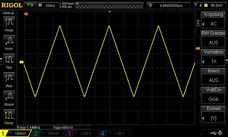

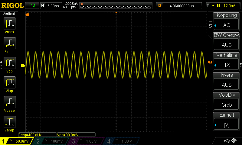

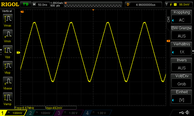

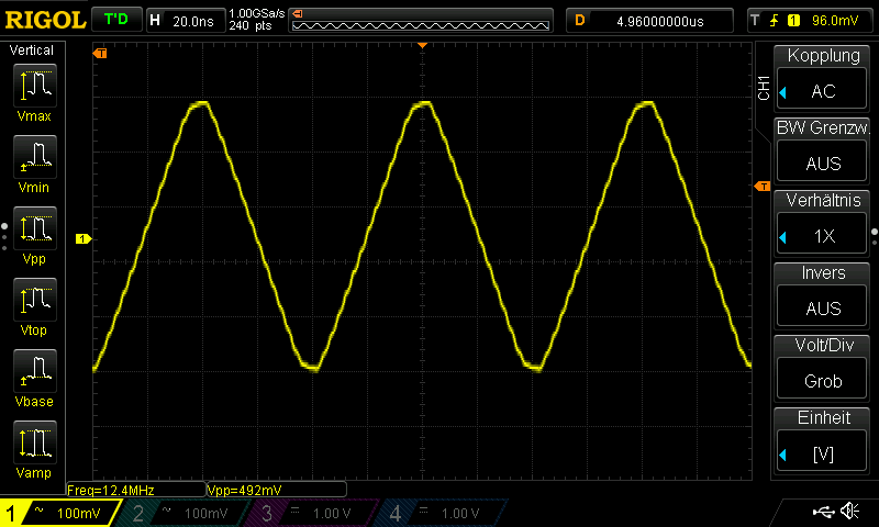

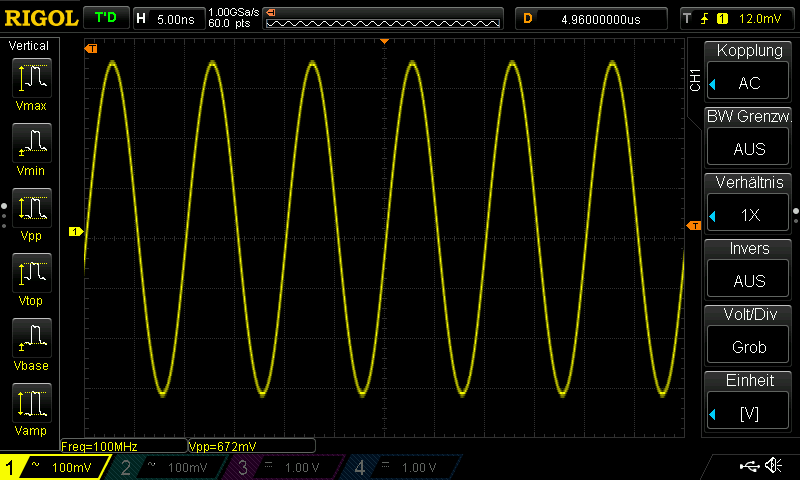

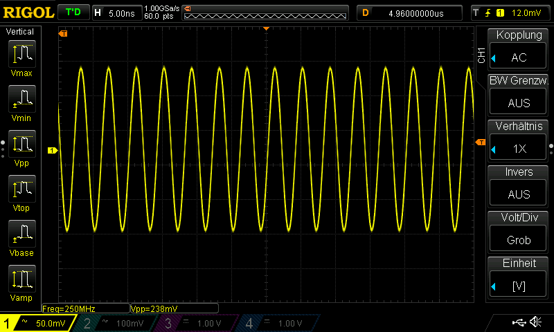

Hier noch ein paar Bilder mit dem AD9910 erzeugt.
Man kann den auch zu Dreieck überreden aber nur bis ca. 10 Mhz.

Die Oszillogramme sind recht eindrucksvoll. Beim letzten sieht man die
Stufen schon sehr schön. Ne exakte Gerade lässt sich halt schlechter
simulieren als ein Sinus. Bei letzterem reicht es alle vorhandenen
Oberwellen soweit möglich zu unterdrücken - beim Dreieck fehlen
Oberwellen, die sich aber nachträglich schlecht erzeugen lassen.

Über DDS kann der Chip nur Sinus !
Die Dreiecke erzeuge ich durch Manipulation des Amplituden DAC durch den
Rampengenerator. Ein DAC erzeugt halt leider Treppen und keine Punkte.
