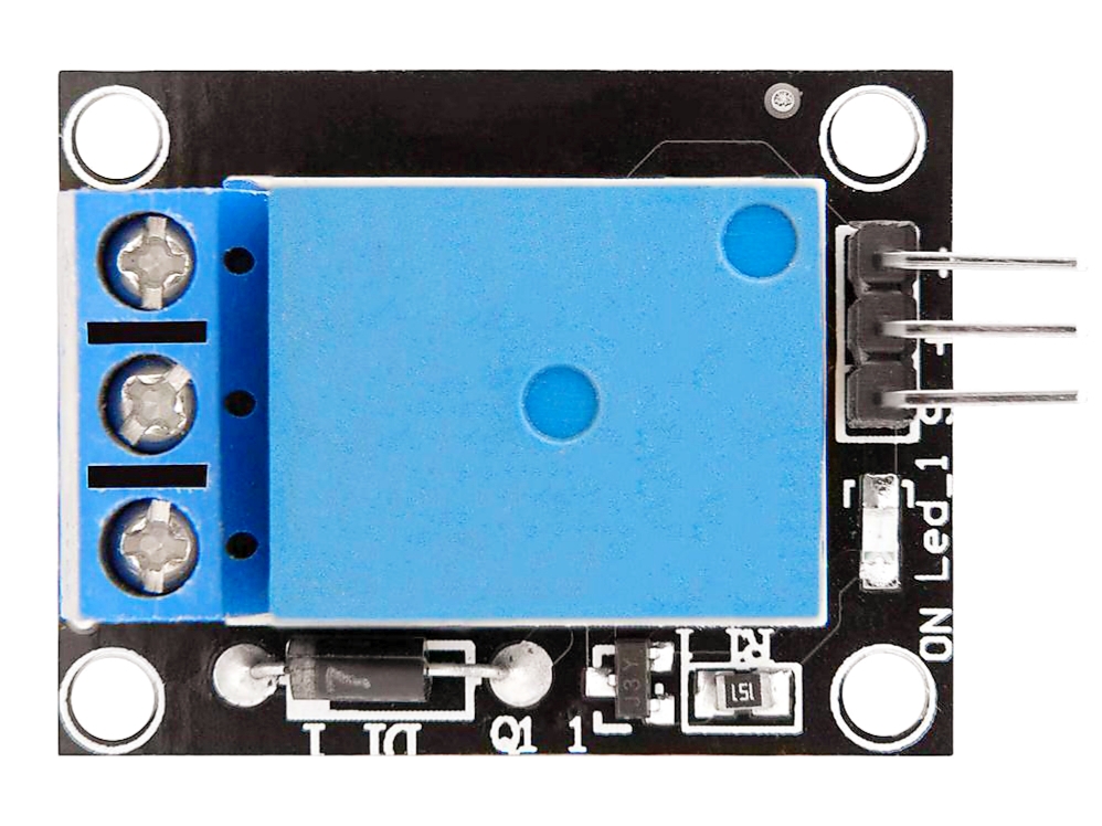

ich möchte auf einer Platine, die ich gerade entwickle, gerne ein Relai
anbringen zur Schlatung von 24V durch einen 3,3V ESP-Ausgang.
Für den Testaufbau der Schaltung habe ich immer das KY-019 genommen.
https://www.az-delivery.de/products/relais-modul
Dies besteht jedoch nicht nur aus einem Relai sondern denke ich auch
einer M7 Diode, einem J3Y Bipolartransistor, einem Bauteil mit der
Aufschrift 151 und einer LED.
Brauche ich für eine sichere Funktion all diese Bauteile in meiner
Platinenschaltung oder reicht das SRD-05VDC-SL-C Relai an sich schon
aus?
Wenn es nicht ausreicht wisst ihr dann, um welche restlichen Bauteile es
sich handelt? Die LED mal auschlossen, die brauche ich natürlich nicht
und ob es die Bauteile auch als nicht SMD gibt?
Vielen Dank im Voraus für alle hilfreichen Kommentare.
Euer Melkor
von Markus M. (Firma: EleLa - www.elela.de) (mmvisual)
Die LED kann man weg lassen, der Rest wird gebraucht.
von Christian M. (christian_m280)
Dann das 151er Bauteil auch...

Das wird keine "M7"-Diode sein, sondern eine 1N4007.
Generell ist der Pin eines ESP's nicht dafür ausgelegt, ein Relais zu
betätigen. Der kann zu wenig Strom liefern. Darum braucht es die Teile,
die du aufgezählt hast, durchaus, um damit ein Relais zu betätigen. Die
von AZ-Delivery verbauen auch nur das, was unbedingt nötig ist (oder
hübsch leuchtet), etwas optionales suchst du da vergebens.
Das ist ein Wald- und Wiesen-Transistor, üblicherweise NPN, mit >= 100
mA Kollektorstrom. BC 337 wär ein Klassiker dafür.
die Diode ist ebenfalls seit Jahrzenten auf dem Markt und ist eine
gewöhnliche Silizium-Gleichrichterdiode. 1N400x, wobei x von 1 bis 7
geht. Da geht auch so ziemlich alles. Auch eine 1N4148 würde gehen, sind
alles keine SMD-Teile.
Der kleine Widerstand sieht nach 150 Ohm aus und ist an der Basis des
Transistors angeschlossen. Da geht in der Praxis auch alles von 150 -
1000 Ohm. Bei dir würde ich eher mit 820 Ohm ins Rennen gehen (da du die
LED ja weglassen willst.) Die gibt es auch in 1/4 W bedrahtet.
Die LED, das hast du richtig erkannt, kann man getrost weglassen.

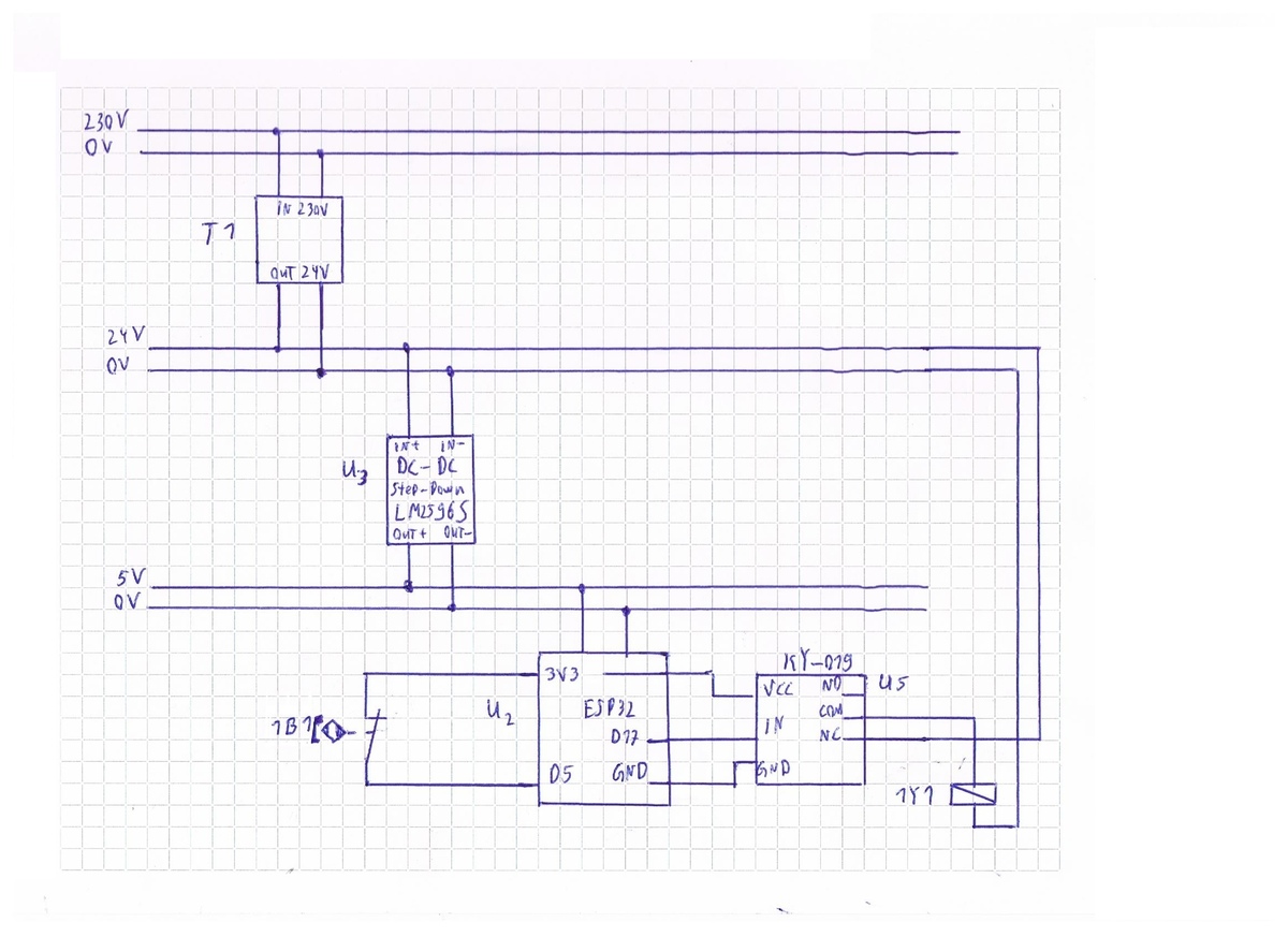

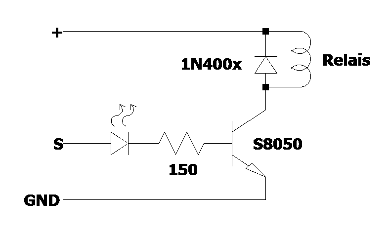

Anbei der Schaltplan der Relaisplatine.
Naja, das ist eher eine Schaltung eines BWL-ers.
Die richtige Schaltung des originalen KY-019 ist hier:
https://win.adrirobot.it/sensori/37_in_1/KY-019-5V-relay-module/KY-019-5V-relay-module_circuit.jpg
Gruss
von H. H. (Gast)
Erich schrieb:
Das ist die Schaltung des Moduls vom TE.
Die taugt wenigstens für 3V Ansteuerung.

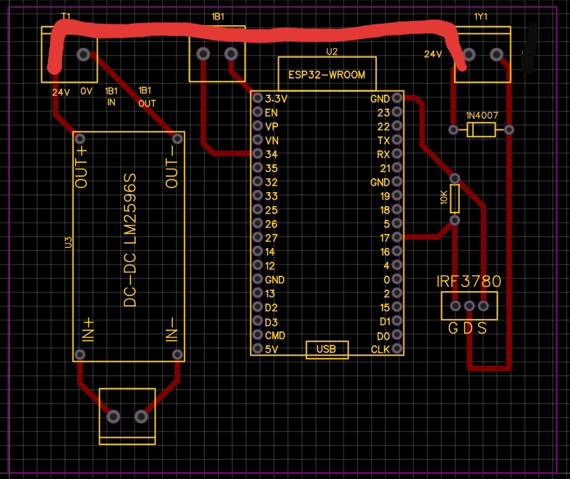

Welche Leiterbahnenstärke empfehlt ihr für 24/220mA?
von Torsten (Gast)
@hhinz: Die 24V AC hängen im Lastkreis. Die Steuerspannung ist 5V.
@Melkor: Das hängt halt von der Stärke deiner Kupferauflage des
Platinenmaterials ab. Gibt im Netz aber Kalkulatoren dafür.
von H. H. (Gast)
Ich hatte es so verstanden, dass statt des Relais ein 24VDC Ventil zum
Einsatz kommt.
von Melkor U. (melkor)
Meine Stuerspannung ist 3,3V und das Relais soll 24V/220mA schalten die
ein Magnetventil ansteuern.
von Erich (Gast)
Naja, steht alles im Internet
https://www.mikrocontroller.net/articles/Leiterbahnbreite
Würde 1 mm nehmen, oder wird deine Platine extrem klein?
Gibt es eine Sicherung (extern) für die 24 V ?
Gruss
Sicherung ist nicht geplant.

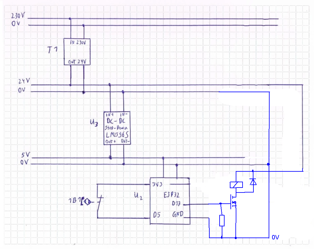

Bisher funktioniert es so wie im angehängten Schaltplan.
Die Schaltung möchte ich nun auf eine Platine übernehmen und dabei
stellt sich dei Frage, wie ich das KY-019 ersetzen kann um das
Magnetventil 1Y1 (24V/220mA) dauerhaft anzusteuern.
Der Weg über den ESP muss gewählt werden, da ich die Signale Online
auswerten möchte. Bei dem Sensor handelt es sich um einen Reedkontakt,
welcher von 0V -110V betrieben werden kann.
Gut so, es geht voran...
Damit sind über das LM2596 Modul diese 0V alle miteinander verbunden und
du brauchst kein Relais zum Schalten des Magentventils. Ein winziger
Logic-Level Mosfet, eine 4007 als Freilaufdiode und ein 10k Widerstand
zwischen G und S reicht aus.

von Wolfgang (Gast)
Jetzt gibt es bereits zwei Schaltpläne und keiner scheint zum Modul des
TE zu passen.
Von der LED, die auf dem Modul des TO zu erkennen sind, ist bei dem Plan
weit und breit nichts zu sehen - kann also nicht passen. ;-)
Pass auch nicht - beim KY-019 des TE ist nur eine LED zu finden.
Ein Versuch ist noch frei.
Als Transistor hätte in einer größeren Elektronikzeitschrift früher(tm)
einfach "TUN" dran gestanden. MOSFETs standen damals für solche
Anwendungen noch nicht zur Diskussion.

Dazu gibts sogar den Artikel Relais mit Logik ansteuern
Und jetzt kommt der mentale Trick: wenn man es dann schafft, sich
vorzustellen, dass anstatt der dort beschriebenen Relaisspule
eigentlich eine Ventilspule angesteuert werden soll, dann ist man kurz
vor dem Ziel. Es muss nur noch der Schalttransistor so gewählt werden,
dass er die 250mA sicher aushält.
@Lothar M. vielen Dank für den Schaltplan der Hilf mir sehr.

von Bernd K. (bmk)
Lothar M. schrieb:
> Und beschaltet wird der wie angehängt.
Ich rate zur Vorsicht, bei U3 IN- mit OUT- zu verbinden.
Nur bei galvanischer Trennung kann man da sicher sein.
Ich kenne Schaltungen mit LM2596, bei denen im Minuszweig ein
Shunt zur Strommessung liegt; etwa wenn der Strom einstellbar ist.
Wenn die Leiterbahn von IN- nach OUT- sichtbar/messbar verbunden ist,
ist allerdings Entwarnung angesagt.

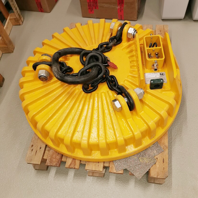

von Michael M. (Firma: Autotronic) (michael_metzer)
Harald W. schrieb:
> Es gibt ja auch keinerlei theoretische Erklärung für das von Dir
> beschriebene Verhalten.
Doch doch, das ist ja gerade das Dingen. Wenn ich mit so einem
Elektromagneten ein Auto (1t) aus einem Meter Entfernung nach oben
ziehen möchte, nur durch Magnetkraft (die Seilwinde dreht sich nicht),
dann wird eine Eisenmasse nicht nur beschleunigt, sondern auch auf eine
höhere potenzielle Energie gebracht. Diese Energie muss ja irgendwo her
kommen.
Natürlich ist das nur ein Denkmodell. In der Praxis wird der Magnet aufs
Autodach gelegt und dann erst eingeschaltet.

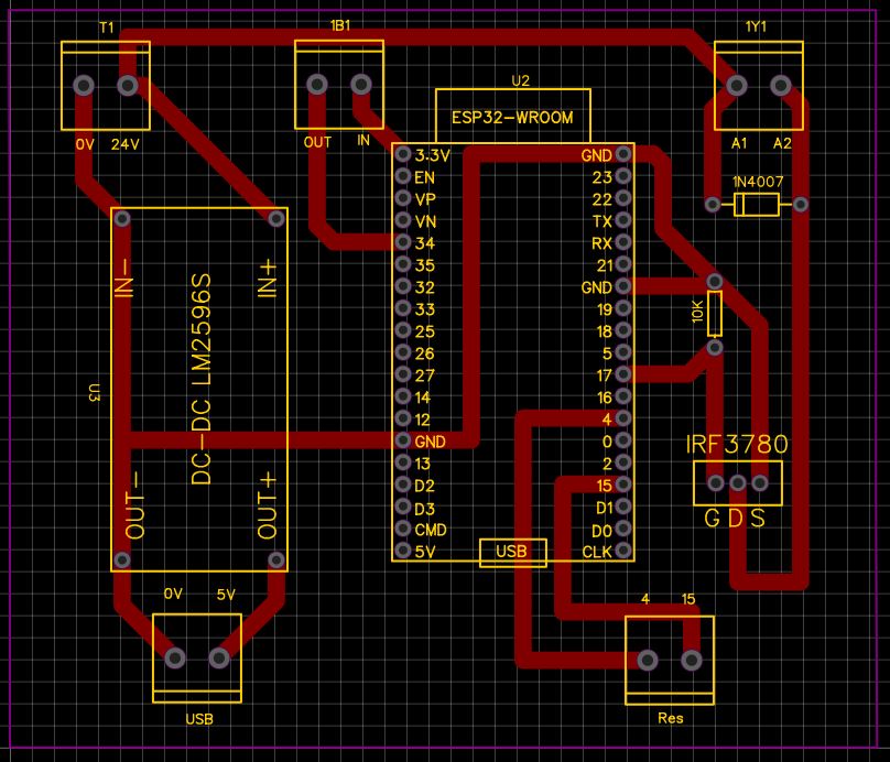

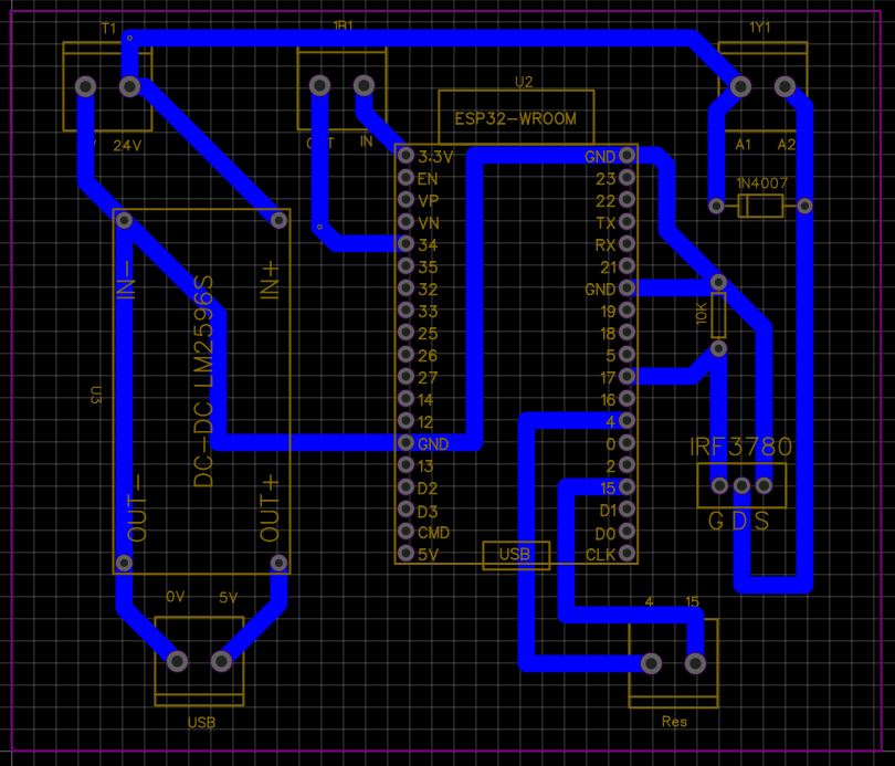

Ich hab jetzt mal Versuchsweise eine Platine zur Schaltung erstellt.
Meinte ihr die kann ich so in Auftrag geben?
Leiterbahnen sind jetzt 1mm stark.
Melkor U. schrieb:
> Meint ihr, die kann ich so in Auftrag geben?
Drain sollte nicht mit 0V bezeichnet werden! Die 24V Leiterbahn fehlt
noch. Wo kommt denn GND her? Benutzt du Automasse?

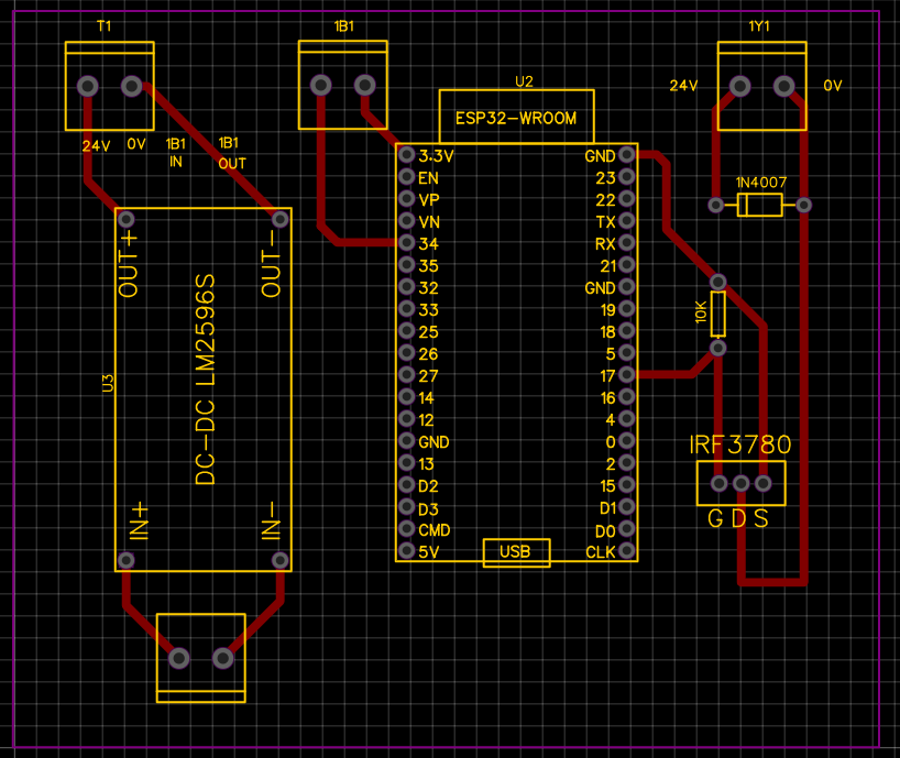

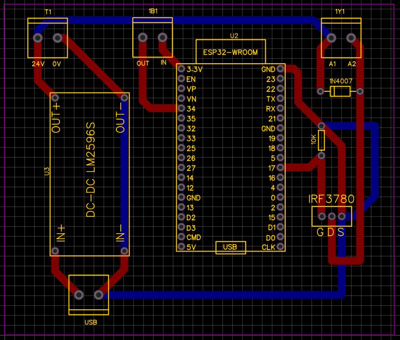

Die 24V Bahn hab ich wohl vergessen danke!
Warum soll GNR nicht funktionieren?
Mach die breiter. Die Platine wird nicht billiger wenn weniger Kupfer
drauf ist.
Ich habe alle die 0V miteinander verbunden. Das solltest du auch machen.
Jede Verbindung aus dem Schaltplan sollte im Layout zu finden sein. Eben
auch die erwähnten 24V.
Melkor U. schrieb:
> Warum soll GND nicht funktionieren?
Weil da nix verbunden ist.

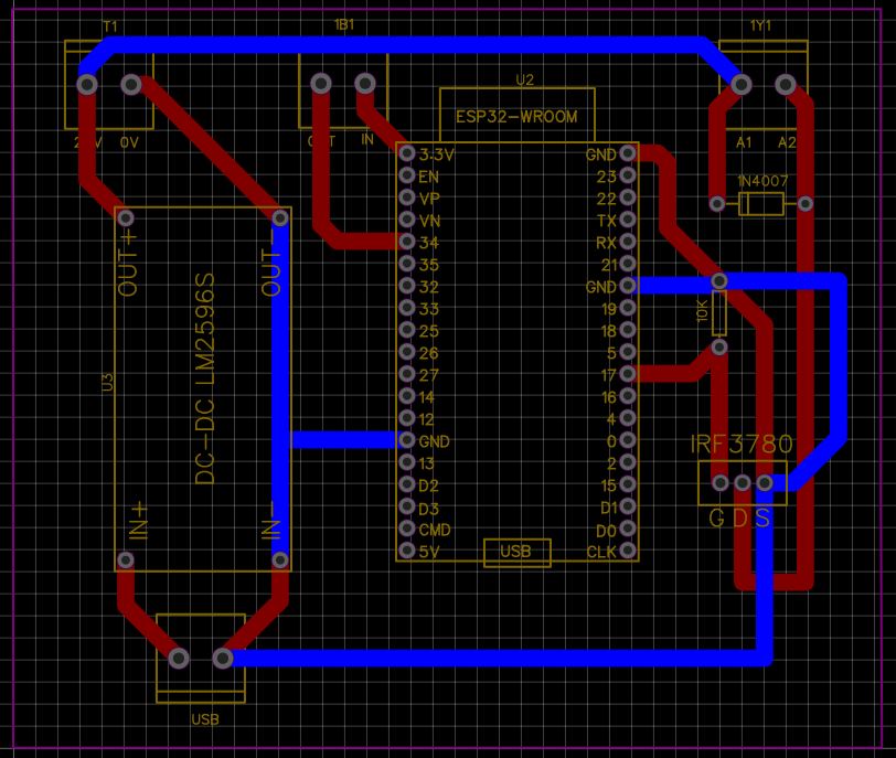

Heißt das ich soll für den Mosfet am Source nicht den GND vom ESP
verwenden sondern den 0V der aus meinem Step-Down rauskommt?
Welchr Stärke der Leiterbahnen schlagt ihr dann vor? Ich dachte 1mm wäre
schon unüblich stark?!

Ich benötige aber nur 0.22A da würde sogar eine deutlich geringere
Stärke reichen, daher nochmal die Frage bitte mit wissenderer Antwort:
Soll ich wirklich 1mm wählen?
Melkor U. schrieb:
> aber laut Norm sind bei 1mm bis zu 3 Ampere zugelassen, ich hab mich
> davor eingelesen
Du musst doch keine "Norm" einhalten, sondern du willst eine möglichst
zuverlässige und funktionierende Platine. Mach die Leiterbahnen breit.
Mach besonders die Versorgungsleitungen und GND so breit wie möglich. Du
bezahlst das Kupfer sowieso.
> Tut mit leid, wenn ich da einen wunden Punkt getroffen habe
Ja glatt daneben geschossen. Wenn die "Norm" nämlich Mindestbedingungen
definiert, dann hast du nach oben jede Menge Platz um besser zu sein.
Wenn es dich glücklich macht. Ist halt trotzdem Blödsinn...
von Wolfgang (Gast)
Melkor U. schrieb:
> Tut mit leid, wenn ich da einen wunden Punkt getroffen habe aber laut
Laut "Norm" kommt es drauf an, wie gut die Leiterplatte gekühlt ist und
welche Temperaturüberhöhung du dir genehmigen kannst.

Welche Leiterbahnstärke empefehlt ihr denn, ich bin ja genau deswegen
hier um mich beraten zu lassen?
Soll ich den Mosfet am Source nicht mit dem GND vom ESP verwenden
sondern den 0V der aus meinem Step-Down rauskommt nehmen?
Wenn du es auf ein Zehntel vom Zehntel brauchst: mach die Versorgungen
5,08mm breit und den Rest 1,78mm. Und wenns eng wird, dann machst du die
Leiterbahnen dort partiell halt schmäler.
Miss mit dem Multimeter nach: das ist das selbe Potential, deshalb habe
ich es verbunden und deshalb sollst auch du es verbinden.
Muss man dir eigentlich alles 3x schreiben?
Auch die 0V vor und nach dem Step-Down (24V und 5V) miteinander brücken?
Sieh dir den Schaltplan an. Da steht alles drin.
Ich hab alle 0V miteinander nun verbunden und die vergessene 24V
Verbindung eingefügt.
Die Leiterbahnenstärke hab ich jetzt bei allen Leiterbahnen einheitlich
auf 2mm erhöht. (Bei 5mm hätten sich die Pins der Versorgung sonst
berührt)
Sollte trotzdem so passen bei meiner geringen Stromstärke denke ich.
Bitte um kurzes Feedback, ob die Platine so nun passt.
(Das rechte Bild ist korrekt.)
Verbinde ALLE GND-Pins deines µC mit GND. Ich hatte das schon mal
gesagt: wenn es nicht anders geschrieben steht, dann gehört alles was
gleich heißt, miteinander verbunden.
Das linke auch. Im Rechten hast du nur die rote Leiterbahn auf der
anderen Platinenseite auf Umwegen verdoppelt.
Hab jetzt alle GND-Ports des ESP verbunden.
Sind die GNDs galvanisch getrennt? Warum muss ich die GNDs brücken, wenn
ich sie nicht verwende?
Hoffe die Platine passt jezuz so, dass ich sie in Auftrag geben kann.
von Stefan F. (Gast)
Nein, die sind alle auf der Platine miteinander verbunden und innerhalb
des IC vermutlich ebenfalls.
> Warum muss ich die GNDs brücken, wenn ich sie nicht verwende?
Weil sonst Strom durch die Platine fließt und dort einen störenden
Spannungsabfall verursacht. Dieser Effekt betrifft hoche Frequenzen
erheblich stärker als den einfachen Gleichstrom. Dein Modul arbeitet mit
sehr hohen Frequenzen. Allerdings hat das ESP Modul vermutlich eine
durchgehende Masse Fläche die so gut leitet, dass es am Ende keinen
großen Unterschied macht, wie viele GND Pins du beschaltest.
Bei einzelnen IC's musst du aber immer alle GND Pins anschließen (ebenso
die VCC/VDD/VSS/... Pins).
In deinem Entwurf bilden die Stromversorgungs-Leitungen große Bögen. HF
technisch sind das Antennen die Störungen sowohl abstrahlen als auch
empfangen.
Richtig wäre, die Leitungen paarweise dicht nebeneinander verlaufen zu
lassen, damit sich die Magnetfelder der hin- und rück-Richtungen
gegenseitig aufheben.
Warum sind beim Telefonkabel und bei Ethernet die Leitungen paarweise
verdrillt? Aus genau dem gleichen Grund.
Dann schau dir mal die Hardware Design Guidelines von Espressif an,
insbesondere die Postion der Antenne. Dein Entwurf ist diesbezüglich
schlecht.
https://www.espressif.com/sites/default/files/documentation/esp32_hardware_design_guidelines_en.pdf
von Rudi S. (Gast)
Ich hab ja keine Ahnung, wie Du deine Platinenlayouts herstellst. I.A.
leitet man diese per CAD-Programm aus einem korrekten Schaltbild ab
(Vorwärts Annotation). Dabei hilft das CAD-Programm, die Korrektheit und
Vollständigkeit aller Verbindungen zu überwachen. Erst wenn man 100%
sicher ist, dass das Schaltbild keine Fehler hat, fängt man mit dem
Layout an.
Willst Du wirklich eine 2-lagige Platine herstellen (lassen), würde ich
eine Lage für "Masse" (0V) reservieren.
Was mir am Layout fehlen würde:
- Befestigungslöcher
- nicht alle GND am ESP sind angeschlossen
- braucht der ESP keine Betriebsspannung?
- Beschriftung in Kupfer: Stecker, L1/L2, Name+Version...
- ein paar herausgeführte I/O-Pins
- eine kleine Ecke auf der Platine mit Lochraster, für den Fall, dass
ich was hinzufroschen muss.
Aber mach mal wie Du denkst - mein Projekt ist das nicht.
Weil es eben so ist, dass alles, was gleich heißt, miteinander verbunden
gehört. Diese Aussage findest du im Datenblatt jedes ICs. Und genauso
gilt sie für den Rest der Elektronik.
Und mal als Gegenfrage: wie kommst du darauf, dass genau der GND, den du
verwendest, der Richtige ist?
BTW: mit ein wenig Nachdenken brauchst du eigentlich keine zweilagige
Leiterplatte...
Aber ich denke, du machst sie jetzt einfach mal und lernst daran.
Hab die Platine nocheinmal kurz umstrukturiert, dass ich sie auch
einlagig fertigen lassen kann.
Zweilagig war to much, vielen Dank für den Hinweis!
Pins habe ich auch zwei Stück zusätzlich herausgeführt auch hier danke
für die Idee.
Bohrungen werde ich noch hinzufügen sobald ich die genauen Maße der
Bohrlöcher hab vom Gehäuse das ich mir bestellt hab und kommende Woche
geliefert werden soll.
Ich bin aber aufjedenfall noch offen für Verbesserungsvorschläge.
von Wolfgang (Gast)
Michael M. schrieb:
> Während des Schaltvorgangs wird Arbeit verrichtet und das Magnetventil
> benötigt in dieser kurzen Zeit mehr Strom als nur 250mA!
Du hast die Wirkung einer Induktivität beim Anlegen einer Gleichspannung
noch nicht verstanden. Ein Magnetventil ist KEIN Elektromotor.
Du musst hier aufpassen, dass diese "rote" Kupferlage tatsächlich auf
die Unterseite kommt. Beim EAGLE ist z.B. mormalerweise die TOP-Lage
rot. Weil TOP normalerweise die Bestückungsseite ist, kannst du die Pins
nicht anlöten.
Hab jetzt alles in "blau" BottemLayout geändert, danke für den Hinweis.
Kennt ihr einen güntsigen, deutschen Platinenhersteller bei dem ich
davon einen Prototypen in Auftrag geben kann und der schnelle
Lieferzeiten hat?
Und dabei meine Hinweise zur paar-weisen Leitungsführung und der
Positionierung der Antenne ignoriert. Offenbar war deine Bitte um Hilfe
nicht ernst gemeint.
Stefan ⛄ F. schrieb:
> meine Hinweise zur paar-weisen Leitungsführung ignoriert.
Die werden erst aus Erfahrung beim dritten Mal akzeptiert.
Für die Buchsen und den IRF3708 (nicht IRF3780) sollten große Lötpads,
oder zumindest ovale Lötpads verwendet werden, damit sie nicht so
schnell ausreißen.
Vielen Dank Michael! An welche Größe denkst du dabei?
Je größer um so besser
Bei einem Pinabstand der Bauteile von 2,54mm kann deine Leiterbahn
sowieso nicht breiter als 2mm werden. 0,5mm benötigst du als
Isolationsabstand. Also wird der Pad auch max. 2mm breit werden. Die
Padlänge ergibt sich dann automatisch aus dem Layout-Programm (hängt vom
verwendeten Programm ab). Wenn du das einstellen kannst, dann 4mm lang.
von Rudi S. (Gast)
> schnell ausreißen.
Ist Geschmackssache, aber ich würde so'n TO-220-Teil liegend montieren,
und mit einer M3-Schraube festschrauben (vor dem Löten).
Je nach umgesetzter Leistung kann man noch einen U- oder
L-Kühlkörperchen, oder auch nur ein Stück Al/Cu-Blech drunter packen.
Das ist auch eine gute Idee. Eine Automasse, um weniger Kupfer zu
verflüssigen, könnte man hier auch noch anwenden.
Michael M. schrieb:
> hängt vom verwendeten Programm ab
Sieht nach EasyEDA aus...
Bei Res. (erve?) unbedingt mindestens einen GND mitgeben!
Gruss Chregu
Ich würde euren Tipp mit der Automasse gerne einsetzen, leider weis ich
nicht wie ich das in EasyEDA realisiere...
... wenn da jemand eine Antwort wüsste wäre ich dankbar.
