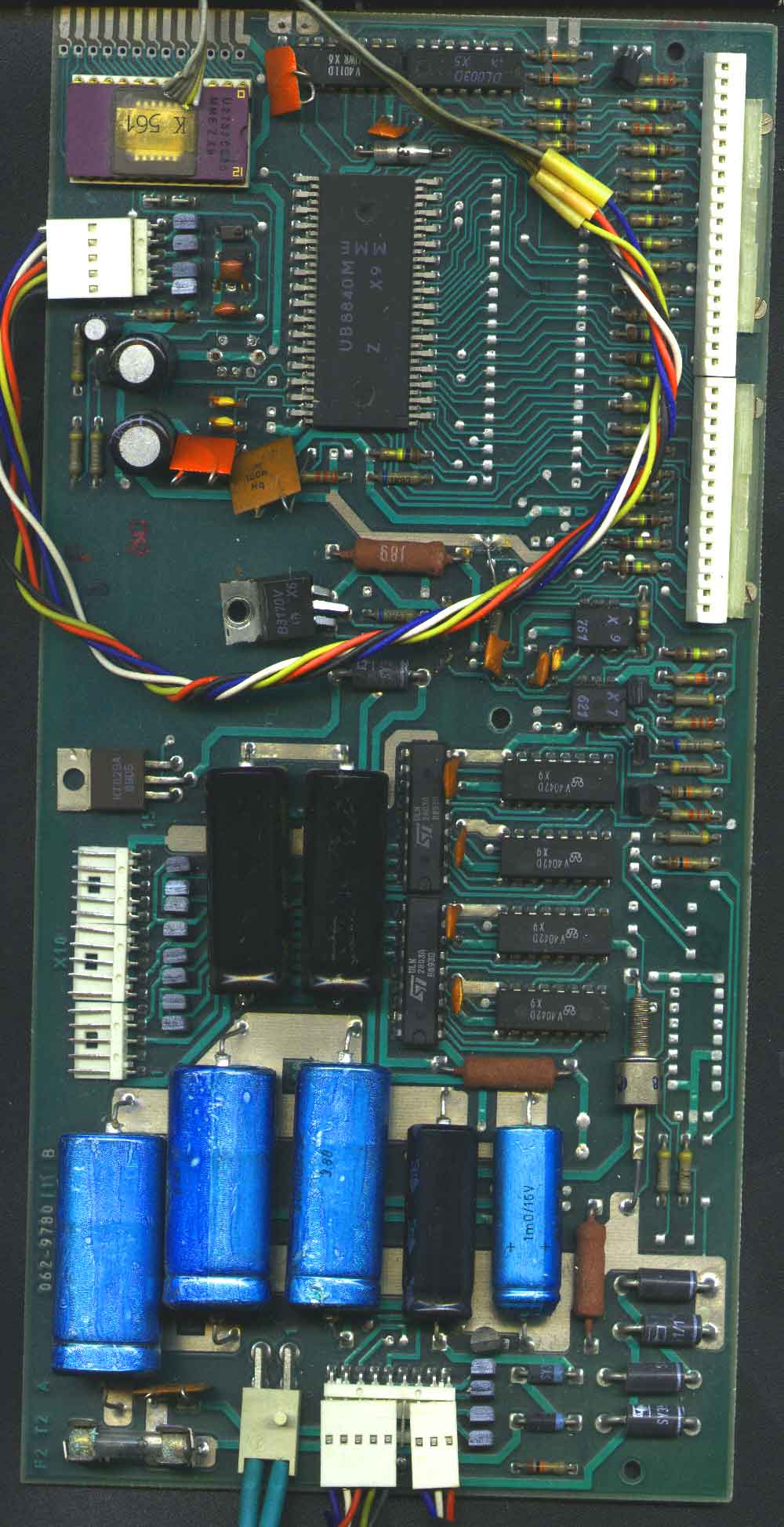

Ich habe etliche Elektronik- Baugruppen von µC- gesteuerten DDR-
Waschvollautomaten, drauf ist UD8811, maskenprogrammierter
Einchipmikrorechner.
Realisiert dort natürlich die Ablaufsteuerung.
Maskenprogrammiert, das dürfte die Anwendung einschränken, oder lassen
die sich doch evtl. mit "Fremdbefehlen", etwa von einem EPROM, verwenden
Ich überlege, ob man die Baugruppen oder die UD8811 fremd verwenden
kann- vielleicht was in Steuer- oder Meßtechnik.

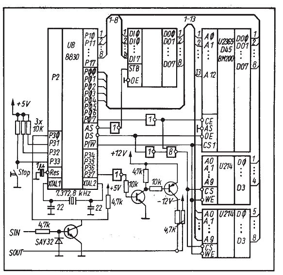

von Pille (Gast)
Die Maskenprogrammierten Z8-alike Mikrocontroller der DDR können alle
mit einem Reset-Impuls von 8V den Test-Rom anspringen, der der sowohl
die Interrupt- als auch die Reset Vectoren auf einen Andreßbereich
extern umlenkt, das ist Alles dokumentiert. Es gibt auch
Beispielschaltungen zur Erzeugung des 8V Impulses auf unkomplizierte
Weise für Power-On-Reset. Der DDR IC U8830 ist ein Sonderfall dieser
Controller Serie dessen internes ROM einen Tiny Basic Interpreter
enthält, seine Vectoren verweisen standardmäßig auf externe Adressen, da
der Interpreter ohne IO-Routinen nicht alleine lauffähig ist.

von Bernd (Gast)
7,5 V sollten auch reichen. Anbei eine mögliche Schaltung.

von G.R. (Gast)
Ich lasse die Platinen erst mal, wie sie sind- es ist ja bereits
Peripherie da, die man nutzen könnte,ggf. kann man ja die Anschlüsse der
Ein/ Ausgänge trennen, und an eine Sub- Platine führen.
Es geht immer noch um die Frage: Ist es möglich, den UD8811/ UL8611 mit
"fremden" Code zu steuern ? Hat da schon einer gemacht, gibt es dazu was
Dazu will ich eben die Platinen so lassen- wenn es geht, könnte man die
bisherige Ablaufsteuerung verändern- das kann man ja mit der Platine,
die Taktgenerator, Netzteil, sowie Schaltverstärker und Eingänge
enthält, gut testen.
Und wenn das geht, dann kann man auch ganz andere Sachen machen, und
dazu die Peripherie entsprechend herrichten.
Erst als Letztes würde mir einfallen, den EMR auszulöten, und auf eine
eigene Platine zu verfrachten.
Es geht einfach nur darum, vorhandene Halbleiter für andere Zwecke zu
verwenden, wenn die Eignung da ist- ich selbst verwende einen geregelten
HF- Verstärker- IC als Modulator, andere verwenden einen ZF-
Demodulator- IC als Modulator, und ich habe noch einige hundert IC's der
Fernsehtechnik, die -mangels Bedarf an diesen Teilen heutzutage-  auf
fremde Anwendungen warten.

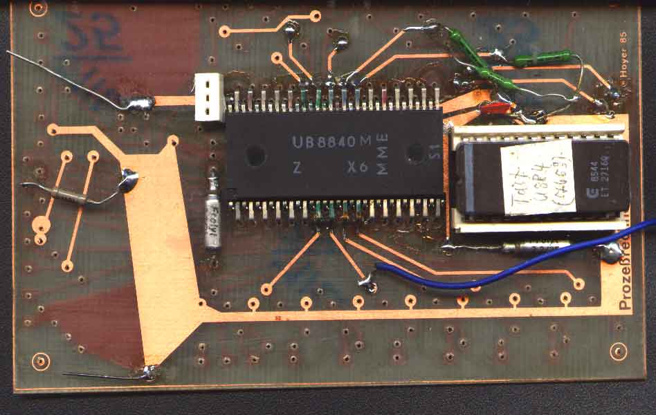

von Pille (Gast)
Jaein.
Es ist möglich die MCUs mit einem externen (EP)ROM Auszurüsten und
eigene Software laufen zu lassen, nur belegt di dafür erforderliche
Zusatzshaltung Anschlüsse des Prozessors die von der
Waschmaschinenhardware schon verwendet werden, die Weiterbenutzung der
Platinen "so wie sie sind" mit eigener Software ist NICHT möglich.
Ein Ausweg wurde Dir schon genannt, ein U882 oder U884 auf einer
Adapterplatine, der dann nach außen so tut als sei er ein U8810, in Fakt
sind einige Waschmaschinen auch auf die Art ausgeliefert worden. Das
nützt Dir nur Nichts wenn Du es nicht schon hast (Auch wenn Du von mir
ein paar U884 fürs Porto zum spielen bekommen könntest).
Die Verfahrensweise ist mit diesen MCUs so, das der normalerweise intern
verfügbare ROM nicht existiert, aber Anschlüsse einen externen zu
kontaktieren zusätzlich nach außen geführt werden, das verkleistert Dir
dann nicht die benötigten Anschlüsse für die WAMA Peripherie. Diese ICs
haben kein 40poliges DIL, sondern ein 64poliges Quad Inline Gehäuse, es
ist also in jedem Fall eine Adapterplatine notwendig. Bei Zilog gab es
solche MCUs auch, nur war auf deren 40poligen Keramikgehäuse direkt eine
24polige EPROM Fassung integriert, diese Gehäuse waren sauteuer, damit
diese ICs auch. Das waren ICs direkt für die Entwicklung, wenn diese
abgeschlossen war, sollte man beim Hersteller eine makenprogrammierte
"Fertigversion" erwerben, also das was Du auch auf Deinen Wama
Steuerungen hast.
Du kannst eine Adapterplatine bauen und mit externem Eprom ausrüsten,
dann auf der Platine die dadurch verlorengegangenen Ports mit ein paar
Registern nachbilden um die ursprüngliche Hardware zufrieden zu
stellen..das geht, nur lohnt es aus meiner Sicht nicht wenn man nicht
explizit die alten Chips verwenden will. Ein AVR mit Flash (wegen der
5V) ist an der Stelle wirklich vorteilhafter, prinzipiell tut es wohl
jeder andere moderne MCU Chip auch.
Gruß,
Pille
PS: Mach mal Fotos von dem was Du da hast.

von ... (Gast)
> Die Entwicklerversion hat ja ein UV -Fenster drinne,
Tut mir ja leid, aber eine solche gab es nicht.
Dafuer gab es die Versionen bei denen der ROM ausgebondet wurde.
Die haben dann 64 Pins und koennen ohne Verlust an Funktionalitaet
im IO-Bereich einen externen ROM/EPROM nutzen.
Und wenn hier jemand fuer "ein Briefporto" dem TO ein solches
Examplar U884 anbietet, sollte es schnell zugreifen.
Mit ein wenig Biegearbeit passen die auch in eine normale
Lochrasterkarte. Dann noch ein Sockel fuer einen 2716/2732
und er hat eine lauffaehige Hardware. Wenn er nicht staendig
EPROMs programmieren will, kann er auch einen max. 4 kByte
RAM dort anschliessen. Den tut man heute praktischerweise
mit einem weiteren einfachen Controller mit Inhalt versehen.
Ich habe das damals noch mit einigen Zaehlern und Schieberegistern
in Hardware zusammengebaut.
Der Z8 ist mit seinem orthogonalen Befehlssatz recht angenehm
in Assembler zu programmieren. Und wenn man mit externem ROM
mit den wenigen IOs hinkommt, auch heute noch fuer einfache
Dinge gut zu gebrauchen.
Als Anhang ein Z8-Emulator.
Es gilt die GNU-GPL.

Wenn du irgendwas zum Basteln haben willst, dann nimm dir einen der
Z8-Clones mit diesem Tiny-BASIC. Das sind auch ROM-Controller, aber im
ROM liegt der BASIC-Interpreter, und im externen Speicher darfst du dein
BASIC-Programm hinterlegen.
Oder nimm gleich einen UB8820 oder UB8840 in ihrem schicken, völlig
unüblichen QIL-Gehäuse, häng einen EPROM dran, und los geht's. Ich habe
dazumals damit einen Keyboard-Controller (per ifdef auf drei
verschiedene Keyboard-Layouts anpassbar) und die Steuerung für eine
elektromechanische Schreibmaschine (ein Monstrum aus einer alten
Buchungsmaschine) aufgebaut.
Kann man machen, zeitgemäß isses nicht mehr, damit auch nicht
"nachhaltig" im Sinne von "du hast was für die Zukunft investiert".

Ideen für die Verwendung hat niemand ?
Ich denke, da geht einiges, selbst mit der programmierten
Ablaufsteuerung, ich werde mich da weiter mit beschäftigen, denn diese
ist ja vielleicht nutzbar, da sie ja bereits auf Ereignisse reagieren
kann (Temperatur, Unwucht Wasserstände).
So fällt mir ein altes Projekt ein, die Überwachung von 42 Meßstellen
einer Solaranlage, dies nicht permanent, sondern gelegentlich würde
reichen. Eine Reaktion bei einer Abweichung wäre möglich- genau das ist
bereits Bestandteil der Baugruppen.
Versuchsweise verwendete ich für die Überwachung nur 1 Bauelement:  ein
Drehrelais (Schrittschaltwerk), sowie Meßinstrument oder PC.
Wegen anderer Probleme der Anlage habe ich das zurückgestellt- aber für
eine solche Überwachungsaufgabe wäre eine Ablaufsteuerung doch schon
recht geeignet.

Mach doch einfach, leg 8 V an den Reset, trenne alle treibende externe
Beschaltung von den Pins fürs externe Speicherinterface ab und popele
einen EPROM ran. Den oben gezeigten externen RAM brauchst du nicht, der
interne ist ja nutzbar.
Zum Blinkenlassen einer LED und Nachweis, dass der HV-Reset zum externen
Speicherbus funktioniert, wird's genügen.

Der Hauptaufwand für ein solches Projekt dürfte die Mimik zum Umschalten
der 42 Messstellen sein. Meinst du ernsthaft, dass man durch Recyceln
eines alten Boards dahinter irgendwie nachhaltig würde? Schon der Wert
des Kupfers, um das alles (und dein externes Speicherinterface am
UB8810) zu verdrahten, dürfte den Preis eines modernen kleinen
Controllers übersteigen.

Ohne tiefgehendes Verständnis unserer (DDR-)EMR wirst Du nicht weit
kommen.
Literaturhinweise sind bereits gegeben worden - folgendes noch zur
Ergänzung:
(1) http://www.ps-blnkd.de/EMR_Inh.pdf
(2) http://www.ps-blnkd.de/Z8-EKR.htm
Bei weiteren Fragen kannst Du mich gern auch via eMail kontaktieren ->
eMail-Adresse im Impressum meiner HP).
Grüsse aus Berlin
> einen EPROM ran.
Ja, das werde ich tun, wurde von Lotta ja schon vorgeschlagen, zu
prüfen, ob die vorgesehene Speicheradresse angesprungen wird, dann
sehen, ob man das weiter nutzen kann.
Wenn das nicht funktioniert, ist das Teil eh kaputt.
Du musst natürlich schauen, dass an /RESET nichts dran ist, was die 8 V
behindert, bspw. eine Diode nach Vcc.

Wie soll ein vernünftig denkender Mensch Ideen dafür haben? Eine
Waschmaschinensteuerung läuft von vorn bis hinten einfach durch, und
spult ihr Programm ab. Daß die da irgendwann irgendwas mißt/prüft, und
dabei irgendwie darauf reagiert, ist ja klar, aber das passiert eben
irgendwann während des Programmlaufs. Du kannst das Ding also nicht
einfach einschalten, und erwarten, daß es sofort mit der Überwachung der
Solaranlage mit 42 (ein Schelm, wer dabei Arges denkt ...) Meßstellen
loslegt, und das noch möglichst in einer Schleife.
Und wenn die Steuerung nicht "ihre Waschmaschine" vorfindet, dann wird
die Steuerung sowieso in einen Fehlermodus übergehen. Du müsstest also
entsprechend noch die Anschlüsse (speziell Sensoranschlüsse) so
beschalten, daß man damit sozusagen eine virtuelle
Waschmaschinenumgebung simuliert.
Also alles in allem eigentlich nur ein Hirngespinst ...

Die erste Platine ist aus einer Robotron Schreibmaschine.
Dank ext. EPROM und zweiter vorbereiteter Fassung könnte man damit etwas
anfangen.
Ein Schrittmotorentreiber ist auch schon drauf.
Die zweite kann ich nicht mehr zuordnen.
Drauf steht Prozeßrechner Hoyer 85.
Hoyer, der Erfinder vom JuTe Computer.
Ich habe die mal gemacht und dem EPROM Aufdruck nach für eine Tastatur
zweckentfremdet.
Hat vielleicht jemand die Quelle oder Link?

von Axel S. (a-za-z0-9)
Ach kuck an. Das sieht so aus, als könnte man wahlweise einen U882 + 2K
EPROM bestücken (Entwicklerversion, Muster, Vorserie) oder auch einen
maskenprogrammierten U881 (Serie).

Niemand hindert Dich die Bits in den Konfigurationsregistern im externen
ROM entsprechend Deinen Vorstellungen zu setzen.
Gruß,
Pille
