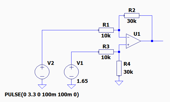

Gast #6878841
Subtrahierer.
https://www.mikrocontroller.net/articles/Operationsverst%C3%A4rker-Grundschaltungen#Der_Subtrahierer_.28Differenzverst.C3.A4rker.29
3.3V/2 abziehen (an Ue1 anlegen) und mit 2*5/3.3 ≈ 3 verstärken.
Siehe Prinzipbild.
Aber damit ist noch nicht alles gelöst.
- Du brauchst eine symmetrische Versorgungsspannung von ca. ±10V für den
082
- Sind es digitale oder analoge Eingangssignale? Welche Frequenzen?

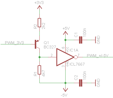

Gast #6878851
Tobias K. schrieb:
> hilfreiche Lösungsvorschläge bitte)
Wenn du ein PWM Signal hast, brauchst du keinen langsamen analogen
Verstärker.
Du brauchst einen digitalen Pegelwandler (level shifter).
Je nach Laune mit 2 Transistoren, mit 4 Transistoren, als schwachen IC
oder als starken IC. Man kann Komparatoren nutzen, Analogschalter
nutzen, RS232 Treiber, schnelle Rail-To-Rail OpAmps, Motortreiber ...
Wenn du ERST das PWM Signal auf eine sich langsam ändernde analoge
Spannung wischen 0V und 3.3V filterst, dann kannst du deinen
Steinzeit-OpAmp 082 einsetzen, an +/-10V wie schon erwähnt.

#6879373
Tobias K. schrieb:
> ich habe folgendes Problem: ich bekomme von meinem uC ein PWM Signal von
> 0-3,3V. I bräuchte jedoch eine Signal von -5V bis +5V, wobei 0V GND ist.
Dafür nutzt man einen Pegelwandler.
> Zur Reallisierung habe ich schon TL082 opamp gekauft.
Kann man machen, ist aber nicht optimal. Besser so. Siehe Anhang.
