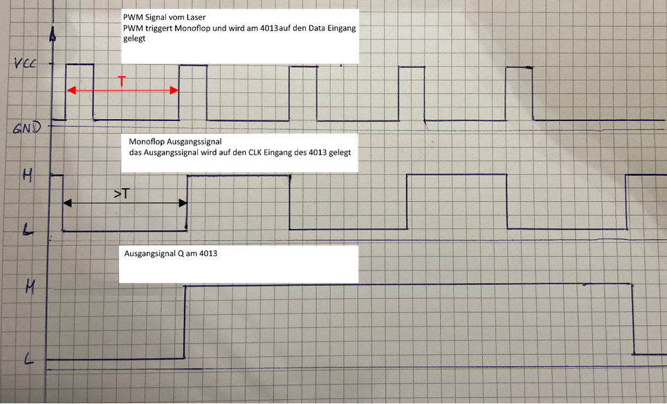

von c-hater (Gast)
Benedikt S. schrieb:
> Frage: Wie mach ich das am vernünftigsten?
Monoflop + D-Flipflop. Der Monoflop stellt eine Referenz für die
Mindestdauer der Duty-Phase der PWM bereit, der D-FF macht den Vergleich
und speichert das Ergebnis für die Dauer eines PWM-Zyklus.
Der Monoflop wird durch das PWM-Signal getaktet, der D-FF durch den
Ausgang des Monoflop. Die Datenleitung des D-FF hangt am PWM-Signal.
Zur konkreten Umsetzung wäre z.B. ein 4023 geeignet. Doppel-D-FF. Eine
Hälfte bleibt halt einfach D-FF, die andere Hälfte wird mit einem
Widerstand, einem Kondensator und einer Diode zum Monoflop umgerüstet.
Fehlt nur noch eine Ausgangsstufe zur Ansteuerung des Lüfters.

von c-hater (Gast)
> aber ein 4013B
Ja, das ist auch richtig. 4023 war ein Fipptehler.
> das muss ich auch erst kapieren. kann ich nicht einfach nur die eine
> Hälfte verdrahten?
Nö. Du brauchst zwei "Flops", das Ding hat zwei "Flops". Einen davon
kannst du "as is" verwenden, der andere muß zum Monoflop umgerüstet
werden. Eben durch das Hinzufügen von drei Bauelementen, die ihm das
gewünschte Verhalten beibringen.

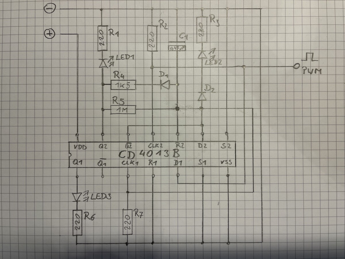

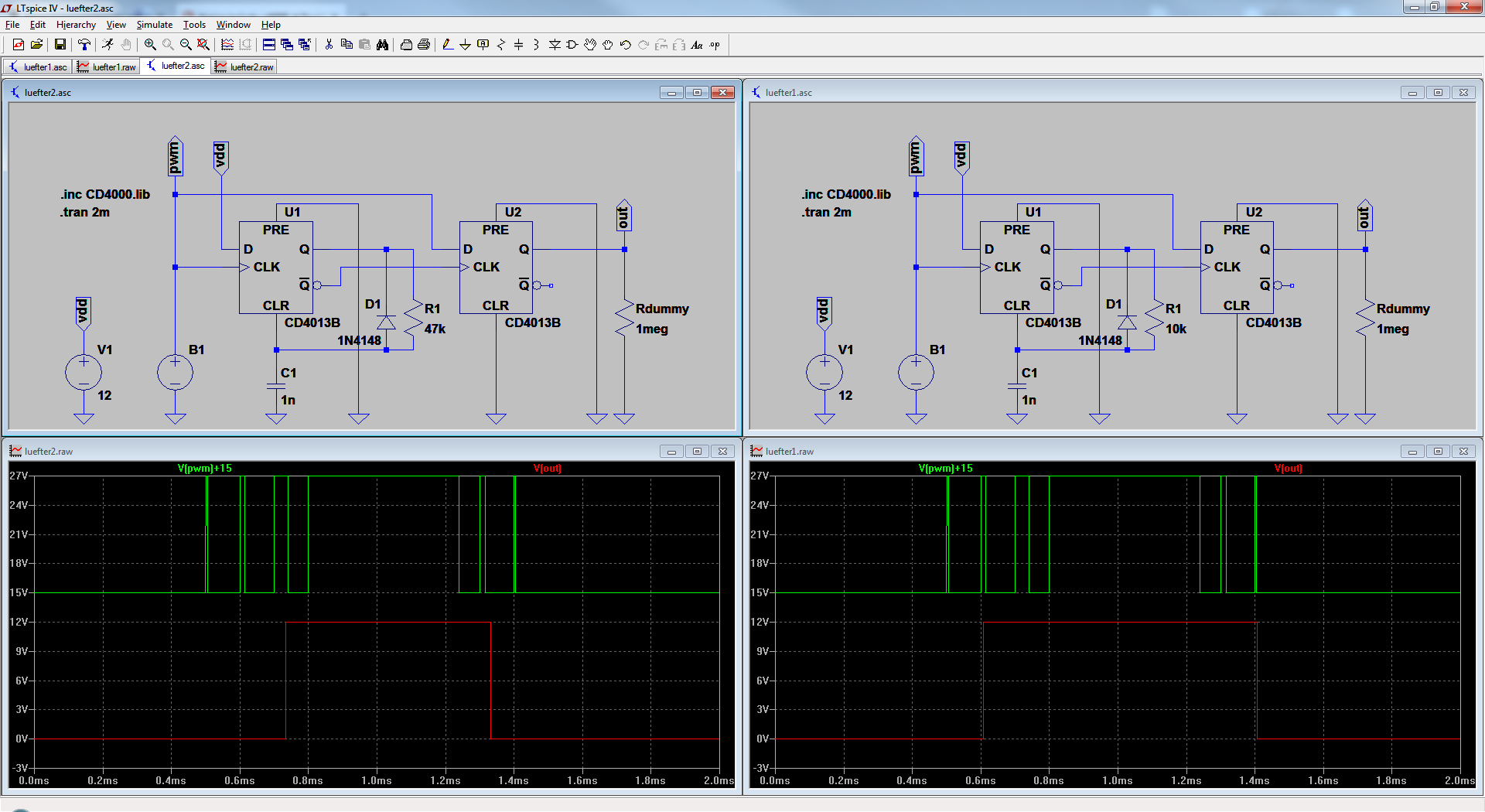

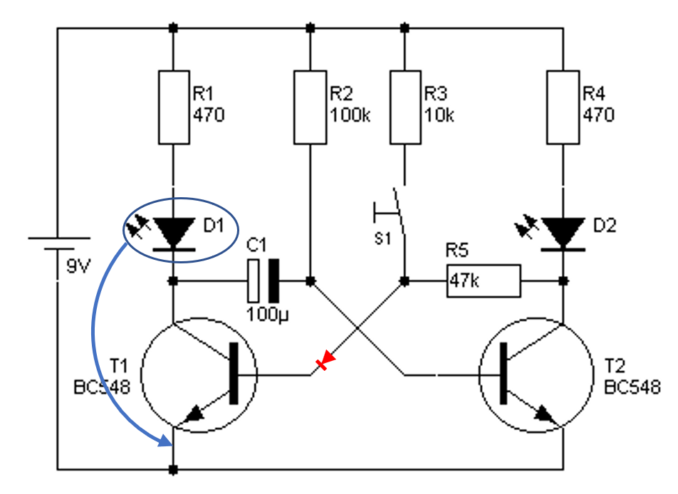

von Benedikt S. (skogaman)
hmm also abgesehen davon, dass ich die Methode "Spitzenwertdetektor"
ganz reizvoll finde interessiert mich das Thema Flip Flop - Monoflop
schon und leider hab ich anscheinend noch immer nicht alles richtig
kapiert. Wenn Du also Muße hast hilf mir bitte nochmal kurz auf die
Sprünge. Ich war da mal bei Wikipedia und hab mir das angeschaut:
https://de.wikipedia.org/wiki/Monostabile_Kippstufe
im Grunde genommen ist es doch das was ich suche oder? Ich baue mir also
eine Schaltung gemäß der Schaltung "verbesserte monostabile Kippstufe"
und mach mich daran die richtigen Werte der einzelnen Wiederstände und
Kondensator auszulegen. Hab ich das jetzt richtig verstanden oder bin
ich schon wieder am Holzweg?
Und dann siehe da! Man muss nur wissen wonach man such hab ich jetzt
diesen Beitrag gefunden: Beitrag "Retriggerbares Monoflop 74HC123N"
das ist doch genau was ich suche hoffe ich!
Also danke nochmal für Eure Hilfe, morgen hol ich das Ding wieder in die
warme Stube und dann werden alle Lösungsansätze die mit meinen mir
derzeit zur Verfügung stehenden Mitteln machbar sind sofort ausprobiert!
Danke!!

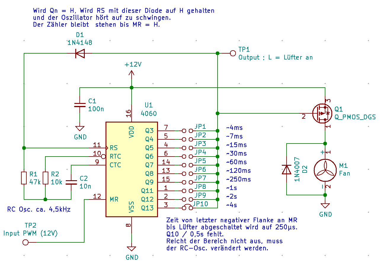

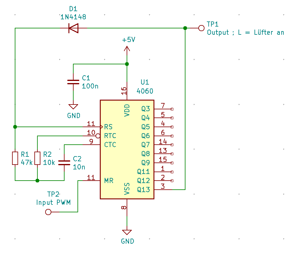

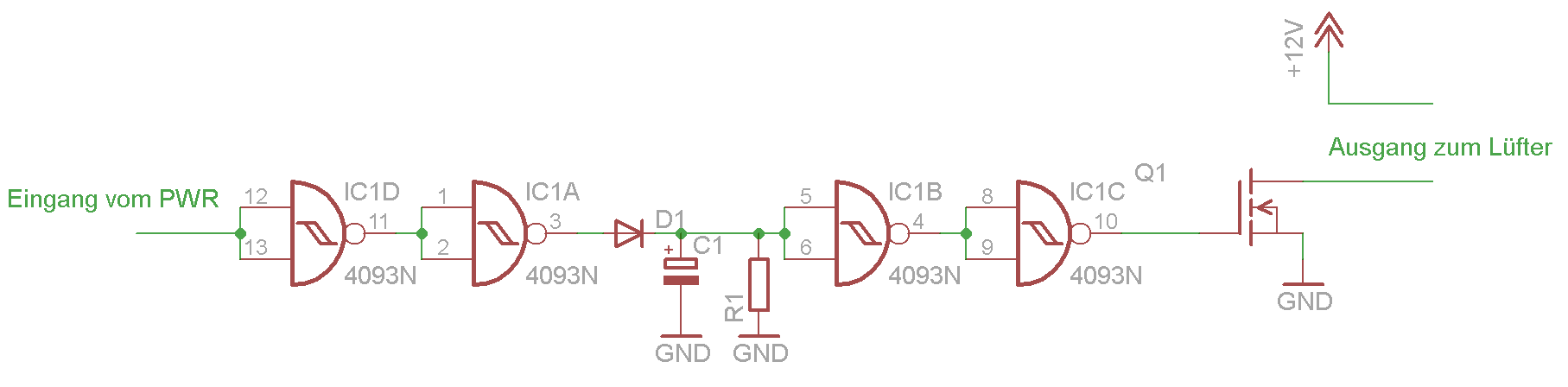

von Jobst M. (jobstens-de)
Die PWM-Leitung würde ich übrigens nur mit Samthandschuhen anfassen. Ich
weiß ja nicht, in wie weit ein verschleifen der PWM die Laserleistung
beeinflusst.
Also am besten (bei jedem Vorschlag hier) einen Buffer (z.B. 74HC1G125)
in die Leitung, evtl. sogar mit einem hochohmigen Widerstand. 47k oder
so ...
Wie in der vorherigen Schaltung, würde ich die PWM nicht direkt auf die
Basis eines Transistors geben.
Anbei mein Vorschlag.
MR ist allerdings Pin 12 ... habe das Symbol gerade erst erstellt. :-/
Jobst

Ich nehme an der Wiederstand den Du meinst ist R1.
Der Vorschlag den Du hier gemacht hast, wie darf ich den verstehen? Es
handelt sich um einen 74HC1G125? Also wenn ich mir dieses Datenblatt
anschaue https://datasheetspdf.com/datasheet/74HC1G125.html
dann ist das ein SMD Bauteil mit 5 Anschlüssen.
Wenn ich bei Reichelt einen 74HC 125 Bus Buffer Baustein ansehe und ein
Datenblatt herunter lade dann bekomme ich das hier:
https://cdn-reichelt.de/documents/datenblatt/A240/74HC123%23STM.pdf
das schaut aber völlig anders aus als das was Du da in deiner
Schaltungsskizze gezeichnet hast, ich fange damit nichts an.
In Deiner Schaltung schreibst Du L = Lüfter an. Ok... kann ich so
verarbeiten aber ich bin immer davon ausgegangen, dass es einen
invertierten und einen nicht invertierten Ausgang gibt.
Ich hab mal ein paar Flip Flops und 74HC125 bestellt, mal sehen was ich
damit zusammen bringe, in der Zwischenzeit probier ich das mit
Spitzenwertdetektor und dergleichen.
In jedem Fall vielen Dank für die Vorschläge!!
@Forist: ;-) knapp unter 10

von Rainer V. (a_zip)
> außerdem, bei dem Wirbel den mein Lüfter hier macht zieht der mehrere
> Ampair!!
Wie wärs denn mal mit messen?? Bevor hier das 10te TTL-Monoflop
vorgeschlagen wird, sollte ganz sicher erst mal geklärt werden, wieviel
der Lüfter denn nun tatsächlich zieht! Und das Puffern des PWM-Signals
für diesen Zusatz wird auch bitter nötig sein...
Gruß Rainer
kann ich schon machen, ist aber fix mehr als das PWM Signal verträgt
also irelevant.
ja, verstehe ich so, dass ich das PWM mit dem Monoflop so lange puffere
bis das Monoflop vom nächsten PWM Impuls wieder getriggert wird. Jetzt
kommt´s noch darauf an, dass ich einen kleinen Mosfet hernehme und den
Lüfter darüber schalte. So stellt sich das der kleine Benedikt grad vor!
Ich hoffe das stimmt so. Einzige Sorge, dass der Eingang am Monoflop
nicht genügend hochohig ist und ich daher mein PWM verschleppe aber
dafür wurde mir ja schon ein Flip Flop angeraten und weil praktischer
Weise 2 auf einem Bauteil sind kann ich den 2. Kanal umbauen zu einem
Monoflop. Mal schaun ob das klappt.
Meine selbstgebaute Monoflop Geschichte funktioniert leider nur
halbherzig, im Versuch geht die eine Led zwar für eine Kondensator
Entladezeit lang aus aber die andere geht kaum an bzw. bleibt nicht
lange an und das spürt auch der Lüfter. Ich hab das aber nicht am PWM
von meinem Laser getestet sondern nur an einem Frequenzgenerator
(Rechteck Signal oder wie man da schon sagt) aber das ist ja fast das
selbe für die Schaltung hoffe ich.
Freu mich weiterhin auf Input und wenn ich alle Trümmer bei einander
habe und es endlich funktioniert lasse ich es Euch bestimmt wissen ob
mein Zeug noch lebt!
Grüße Benedikt!
von c-hater (Gast)
Man kann das sicher auch damit umsetzen, das Konzept ist aber ein
anderes als meins mit dem 4013.
Meins hätte den Vorteil, das man wirklich ein Mindest-Duty vorgeben
kann, ab dem was am Ausgang passieren soll. Das Konzept mit dem
retriggerbaren Monoflop hingegen würde schalten, sobald die PWM da ist,
der Duty der PWM wäre irrelevant. Möglichwerweise ist dieses Verhalten
aber völlig ausreichend für deinen Zweck.
Das hängt im Wesentlichen davon ab, ob die PWM beim Max-Wert tatsächlich
noch eine PWM ist oder zum Dauerstrich mutiert. Dann würde nämlich die
Lösung mit dem retriggerbaren Monoflop nach kurzer Zeit zurückkippen und
dann nix mehr kühlen, weil halt nix mehr zum Retriggern kommt. Mein
Konzept hingegen würde "aktiv" bleiben. Dank des D-FF, der de facto
unbegrenzt das letzte "getaktete" Meßergebnis speichert.
nein! nach dem was Du gerade geschrieben hast leider nicht!
genau das passiert mir bestimmt! Wenn nicht bei dieser Anwendung dann
bestimmt bei der nächsten mit dem Led Licht. (andere Baustelle, selbe
Herausforderung)
> Mein Konzept hingegen würde "aktiv" bleiben. Dank des D-FF, der de facto
So! und da waren Sie wieder meine 3 Probleme!
Ich verstehe das so:
Ich nehme ein 4013 und baue eine Seite zum Monoflop um indem ich einen
Wiederstand, einen Kondensator und eine Diode an die richtigen Stellen
löte und wo möglich auch noch in richtiger Dimension. (Das wird dauern
bis ich das ergründet habe wo was hin soll und vorallem in welcher
Dimension! über eine Skizze dazu würde ich mich wahnsinnig freuen! Muss
aber nicht sein, wenn ich´s nicht pack schrei ich nochmal!)
jetzt die 2. Herausforderung:
Diesen Satz kapier ich nicht ganz. Ich dachte, die eine Hälfte des 4013
baue ich von D-FF auf Monoflop um, PMW Laser -> Monoflop -> D-FF ->
Mosfet -> Lüfter
Was bedeutet, "Die Datenleitung des D-FF hangt am PWM-Signal." ?
so und jetzt 3.
wie?
Im Grunde hab ich aber wenigstens das Prinzip hoffentlich verstanden. Da
der retriggerbare Monoflop ohne Flanke leider nicht getriggert wird
fällt er wieder ab und das wars wobei ein nicht retriggerbarer Monoflop
sowieso abfällt und bei anliegender Spannung wieder schaltet was
wiederum vom D-FF erkannt wird und.... ja Moment so wird eingeschalten
aber...  wie schalte ich denn wieder aus?
AAAAhhhhhh Moment... Jetzt kapier ich den Satz: "Die Datenleitung des
D-FF hangt am PWM-Signal." OK! Also die Datenleitung = 4013 bezeichnet
mit Data hängt am PWM und das ist hochohmig genug, dass mein PWM sich
daran nicht stört genauso wie der Monoflop eingang weil´s ja im Grunde
alle hochohmig sind die Eingänge, und der CLK vom Flipflop kommt hinten
an den Monoflop dran. -> wenn Data nix mehr krigt, is´s aus.
Hab ich´s kapiert oder bin ich zu blöd?
Sorry für meine Lücken!
Grüße!
Benedikt
von c-hater (Gast)
So isses.
> (Das wird dauern
> Dimension!
Nun, du kommst nicht drumrum, erstmal das PWM-Signal der Quelle zu
vermessen. Ohne Kenntnis der zu messenden Zeiten kann man nunmal keine
Zeitkonstanten festlegen, also auch keine Bauelemente dimensionieren,
die diese bestimmen.
Nebenbei fällt bei dieser Vermessung dann auch die Information ab, ob
das Ding nun bei Lüfter-Max noch eine PWM liefert oder aber Dauerstrich.
> Mosfet -> Lüfter
Das bedeutet: Das ist keine Kette. Ein D-FF hat nämlich ZWEI Eingänge!
Der eine (Daten) hängt halt direkt an der PWM, der andere (Takt) am
Der Erfolg ist halt, das bei jedem Zurückkippen des Monoflop der dann
aktuelle Zustand des PWM-Signals im D-FF gespeichert wird.
> wie?
Durch die entsprechende Wahl der zeitbestimmenden Glieder für das
Monoflop. Also die des Widerstands und des Kondensators.
Offensichtlich nicht. Deine Kettendarstellung klärt das vollumfänglich.
[...dann doch noch kapiert...]
> daran nicht stört
So isses. Eine CMOS-Last. Zusammen mit dem Takteingang des Monoflop sind
es zwei CMOS-Lasten. Und die wirken an beiden Flanken der PWM (nahezu)
gleichermaßen. Verzögern also allenfalls etwas den Puls, ändern aber
praktisch garnix am Duty.

Mein Monoflop schaut so aus wie auf diesem Schaltbild nur habe ich es
leicht verändert. Im Original leuchtete die Diode an T1 ganz leicht auch
dann wenn der Monoflop in der stabilen Phase ist aber das wollte ich
nicht. Keine Ahnung ob es daran liegt, dass ich Transistoren vom Typ
BC547 verwende aber wie auch immer so ist die Diode dunkel.

Des weiteren hoffe ich, dass das was ich in dem Bild mit dem
Signalverlauf  hier dargestellt habe dem entspricht was c-hater gemeint
hat um die Dutyphase des PWM zu überbrücken, für mich gilt es jetzt also
herauszufinden wie Lange die Periode T meines PWM Signales ist und
welche Bauteile ich dazu einsetzen sollte um die Monoflop Zeit in die
richtige Länge zu bringen.
Manfred schrieb:
> Dauerstrich
Wird von der Schaltung mit dem 4060 berücksichtigt.
So lange MR an H liegt, wird der zurück gesetzt.
Jobst

Hallo Leute!
ich hoffe ich nerve Euch nicht schon!
Also hier hab ich mal meine derzeitige Schaltung angehängt und die
funktioniert schon fast so wie ich das haben will aber leider nur fast.
Warum nur fast ist mir schon klar, aber ich brauche bitte Unterstützung
um das final hin zu bekommen.
1. Ich habe hier vielleicht einiges zu viel verbaut was man nicht
unbedingt braucht wie z.B. die Widerstände R7 oder zum Beispiel die
Diode  D1 und den Widerstand R4 das ist dann notwendig wenn ich da ein
Relais anhängen würde (Freilauf heißt das glaub ich oder?) R5 mit 1M Ohm
ist auch heavy aber ich hab das alles mal so drinnen gelassen weil es
sich so ganz gut simulieren lässt und ich eben genug optisch sehen kann.
Led1 leuchtet in der instabilen Phase des Monoflop und Led2 in der
stabilen, Led 3 ist später mein Lüfter oder das Licht.
Ohne D2 funktioniert es jetzt im Moment nicht, aber D2 kann man sich
später auch sparen glaube ich.
Im Moment ist der Anteil des Monoflop, also das was an den Kanälen 2
hängt jedoch ein retriggerbares Monoflop, das gefällt mir einmal nicht
100%, kann mir hier jemand weiter helfen wie ich aus diesem System ein
nicht retriggerbares Monoflop mache? (das find ich vielleicht aber auch
selber raus)
Wobei ich mir aber viel schwerer tue ist die richtige Bauteilauslegung
hin zu bekommen. Im Moment kreiere ich mir ein "PWM" mit einem Arduino
zur Simulation. (nein es ist bei mir nur ein Ausgang den ich wie ein PWM
in Zeitlupe schalte)
Nun es geht also darum, dass ich wissen muss wie ich die instabile Zeit
des Monoflop berechnen kann und, wie ich R2 auslegen soll um mein PWM
nicht zu torpedieren.
Bitte helft mir hierbei! Vielen Dank!
@C-hater: vielen Dank für den ursprünglichen Input ich hoffe Du hast
noch einmal die Muße hier beizusteuern! Für Dich ist das sicher ein
Kinderspiel!
Die Tinys sind auch schon eingetroffen, mit denen spiel ich auch schon
herum, aber Spannungsteiler um PWM Signal einzulesen klingt für mich
noch nicht sehr vertrauenserweckend im Hinblick auf die Unversehrtheit
meines PWM Signales.
Ich hoffe ich nerve Euch nicht alle schon zu sehr! Vielen lieben Dank
und schönes Wochenende!
von Stefan F. (Gast)
Ich würde einen 100nF Kondensator zwischen VCC und VSS hinzufügen.
Hi!
danke, hab ich gemacht aber wozu brauch ich das?
Kann sich bitte noch jemand erbarmen und mir 2 Fragen beantworten:
1. wie mach ich aus einer hälfte des 4013 ein NICHT retriggerbares
Monoflop?
2. wie berechne ich die Zeit meiner Monoflop Schaltung bzw. der die ich
dann hab. Meine Rechnung geht überhaupt nicht auf.
Ich dachte ich muss t=0,69*R5*C1 rechnen also in meinem gezeichneten
Fall
= 0,69*1.000.000 Ohm * 0,00000047F = 0,324Sek. aber das kommt überhaupt
nicht hin.
Darüber hinaus macht mein monoflop für den fall, dass ich die periode
des pwm kürzer als meien instabile fase setze ein reset und das passt
mir auch nicht.
Bitte helft mir weiter! Danke!
Benedikt

Ja, sieht dann in der Simulation so aus (siehe Bilder). Zur Erklärung:
in beiden Fällen ist eine PWM-Frequenz von 10kHz angenommen und in
beiden Fällen wird eine PWM-Rampe über die Duty-Stufen 5%, 15%, 40%
gefahren, jeweils ausgehend von Dauer-Low auf 100%-Dauerstrich und
zurück auf Dauer-Low.
Der einzige Unterschied zwischen Lufter1 und Lufter2 ist die
Zeitkonstante des Monoflop. Bei Luefter1 ist die bei ungefähr 7% Duty,
bei Luefter2 bei ungefähr 35% Duty.
Ein Schwäche hat die Schaltung allerdings: direkter Wechsel von
100%-Dauerstrich auf 0%-Dauer-Low mag sie nicht. Da fehlt ihr eine
positive Flanke im PWM-Signal zum Zurückkippen. Das dürfte allerdings
auch ein für reale PWM-Lüftersteuerungen eher ungewöhnlicher Fall sein.
 aber "resetierbar" und ich weiß nicht wie ich das
> verhindern kann.
Vielleicht kannst Du Dir ja mal meine Schaltung anschauen und mir sagen
ob ich völlig blöd bin. Ich hab gelernt Flugzeuge zu bauen und, dass es
soetwas wie Elektronik gibt aber eigentlich hab ich kaum Ahnung davon.
Also... ja ein Bissal schon aber Du siehst eh was ich für eine 0 bin.
Danke!
c-hater schrieb:
> Nimm meine Schaltung und gut isses.
Ja gerne!!!! welche? wo? was hab ich übersehen! Ich will ja nichts
zweimal erfinden!

von Carsten-Peter C. (carsten-p)
Hallo, Warum willst Du auf Flanken reagieren? Ist es nicht viel besser
auf Pegel zu achten? Schau Dir die Schaltung von Jobst M. an. Da reicht
ein kurzer Pegel, um den Zähler zurückzusetzen. Dann läuft er, bis er
sich selbst sperrt. Eigentlich genau das, was Du möchtest.
Die Schaltung mit den Schmitt-Triggern sollte auch mit einfachen
Gattern, egal ob invers oder nicht invers funktionieren. Vielleicht hast
Du ja noch sowas rumliegen.
Vielleicht hilft Dir die Schaltung, um den Pegel zu wandeln. Da brauchst
Du sicher nichts zu bestellen.Probiert habe ich das allerdings nicht.
Viel Spaß und Erfolg dabei
Carsten
Hallo C-hater,
also Simulation super, ich hab hätte das so gerne wie man es im rechten
bild sieht also mit 10kOhm Wiederstand. leider ist meine Ausführung -
schlecht.
Um sicher zu gehen, dass ich keinen Mist gebaut habe:
Ich hab das Ding so aufgebaut wie Du es geschrieben hast. Da wo B1 steht
hab ich eine LED reingesteckt damit ich auch sehe wie sich mein PWM
auswirkt und dieses PWM wiederum hab ich mit 10kHz laufen und veränder
den Duty Cycle so wie Du es simuliert hast aber! - Der Ausgang bleibt
dunkel.
Naja.... nicht immer! manchmal flackert er kurz auf. Vielleicht mach ich
ja nur etwas falsch aber ich hab an den Ausgang also da wo in deiner
Schaltung out steht einfach eine Diode gehängt und erwartet, dass diese
so lange leuchten würde so lange ein PWM ansteht aber das tut sie leider
nicht.
Kondensatur und wiederstand hab ich genau gemäß deiner Vorgabe mit 1nF
und 10k dimensioniert ich hab auch eine Diode vom Typ 1N4148 gefunden,
allerdings betreibe ich das Ding gerade direkt an meinem Arduino Board
also an 5V. Kann das ein Problem sein?
Danke für weiteren Input!
Benedikt
Hallo Carsten,
danke für den Hinweis. Ja also ich will auf Flanken achtne weil ich
damit dann den Pegel des PWM zum richtigen Zeitpunkt abfangen kann aber
wenn ich auf den Pegel des PWM achte dann hab ich einmal High und einmal
Low also nicht ganz das was ich suche.
Leider hab ich die Schaltung von Jobst noch nicht angeschaut und muss
die die du meinst erst finden aber ich werd´s mir anschauen.
Danke auch für den Pegelwandler!
Schönen Abend!
Benedikt
**Seufz*
> hmmm schon wieder was bestellen!
4060 kann man immer gebrauchen!
Ob als Weihnachtsdeko oder als Quarzgenerator oder ...
Jobst

von c-hater (Gast)
> Da wo B1 steht
Dann hast du Mist gebaut.
B1 stellt die PWM-Spannungsquelle dar. Die kommt bei dir natürlich
irgendwo von außen.
Wenn du aber an der Stelle, wo bei mir B1 sitzt, eine LED angebaut hast,
dann kann die Sache natürlich nicht funktionieren. Die LED zieht die
PWM-Spannung auf ihre Flußspannung herunter, also auf max. so ca. 3V.
Bei nur 3V Signal schaltet ein mit 12V betriebener CMOS-IC natürlich
noch kein bissel.
Da muss mindestens ein Vorwiderstand in Reihe zur LED. Wie groß der
mindestens sein muss, hängt davon ab, wieviel Strom deine tatsächliche
PWM-Spannungsquelle zu liefern vermag. I.d.R. wird das bei einer
Lüftersteuerung nicht allzu viel sein., d.h.: der Widerstand muss
wahrscheinlich recht hochohmig sein, so hochohmig, dass die LED niemals
richtig hell wird, auch nicht bei 100% Dauerstrich.
Zum Testen solltest du die PWM-Quelle dazu bringen, 100% zu liefern und
mit mit einem 10k Vorwiderstand anfangen. Dann messen, welche
PWM-Spannung anliegt. Das sollten wenigstens noch so etwa 8V sein. Wenn
es mehr ist, kannst du den Vorwiderstand verringern. Eben so weit, bis
ca. 8V erreicht sind.
Sind es hingegen weniger als 8V, musst du natürlich den Widerstand statt
dessen entsprechend vergrößern.
