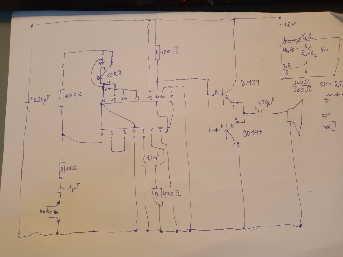

Drossel und Freilaufdioden fehlen in der Endstufe.
Alter... wenn das nicht funktioniert, wen wundert's. Bitte erstmal lernen, wie man einen sauberen Lochraster-Aufbau hinbekommt. Das Layout ist für Audio-Endstufen nicht unerheblich, mit so vielen Drahtstücken da drin braucht man sich nicht zu wundern wenn man statt einer Audio-Endstufe einen Mittelwellensender bekommt.
Was sagt Murphy dazu? "Verstärker schwingen immer, Oszillatoren nie..." Oliver
Von einem Class-D-Verstärker mit TL494 kann ich nur dringendst abraten. Neben zahlreichen Problemen die bei Anfängern schnell graue Haare wachsen lassen wird er, so er denn mal funktioniert, keinen besseren Klang liefern als der LM386.
#6880502
Diese "Grundschaltung" des Class-D Verstärkers scheint mir zum scheitern verurteilt. Warum hast du nicht einfach fertige Module für wenige Euro genommen?

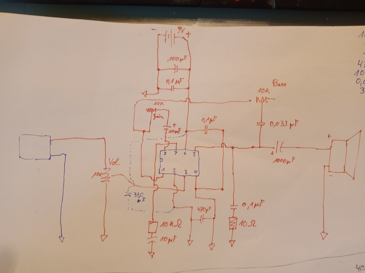

von Martin M. schrieb: >Ich habe versucht, einen Audioverstärker zu bauen. Leider werden einige >Bauteile heiß (ein 386IC ist mir schon abgeraucht) - und ich weiß >einfach nicht weiter. Welche Bauteile werden heiß? Schon mal mit einem HF-Detektor oder Oszillograf geprüft ob die schaltung schwingt? Der 470pF in der 1. Schaltung ist doch sinnlos, der ist doch kurzgeschlossen. Mit einem LM386 habe ich auch schon ein Verstärker gebaut, siehe Anhang IC2, der läuft bei mir schon einige Jahre und ist bei mir noch nicht abgeraucht.
#6880596
Martin M. schrieb: > Leider werden einige Bauteile heiß (ein 386IC ist mir schon abgeraucht Im ersten Schaltplan liegen 470pF zwischen Masse und Masse, der ist also schon mal falsch. Und wie rs dann aufhebaut wurde, wissen wir nicht. Martin M. schrieb: > Klasse D Verstärker mit einem TL494 gebaut( Ähm, wo hast du den Unsinn her ? Einfach ganz schnell vergessen. Es gibt im Web viele Schaltpläne die schön einfach aussehen und einfach nichts taugen. Martin M. schrieb: > Braun Typ L310 20W. Nutze 2 x LM1875 wie im https://de.aliexpress.com/item/4001207414741.html an einem ausreichenden Trafo. Das ist eine ordentliche Schaltung mit Ausgangsrelais und Vorverstärker. Es geht unter Verzicht auch einfacher. Auch TDA2030 geht, ist aber schlechter als LM1875. Vergiss deine Steinzeitchips. https://dse-faq.elektronik-kompendium.de/dse-faq.htm#F.30

LM386: Bypasskondensator an Pin 7 direkt nach GND, ohne Widerstand. Den gestrichelt gezeichneten 330uF-Elko mit kurzen drähten an den Baustein. Der muß wenigstens 25V können. Dann gehts auch mit 12V, der Baustein kann das gut.

Ben B. schrieb: > An den Steinzeit-Chips ist nichts verkehrt. Doch. Der LM386 neigt zum Schwingen wenn kein sauberes Layout vorliegt, und selbst wenn er funktioniert bringt er für die Versorgungsspannung wenig Leistung und hohe Verzerrungen, schon wegen des Ausgangskondensators. Und der TL494 als Class-D Verstarker ist einfach nur Unsinn.
Aaaalso erstmal vielen Dank für die Antworten, die etwas konstruktive Kritik enthalten. Bei den anderen weiß ich nicht, ob das hier der übliche Ton ist, mit denen man Neulingen begegnet. Abschätzige Kommentare ohne was konstruktives beizutragen - naja, wers braucht... ich jedenfalls nicht. Vergessen wir mal die TL494 Geschichte (und auch die Braun Boxen) - denn der Klang hat mich selbst auch nicht so überzeugt, da war die LM386 Schaltung besser. Und da ich diese ja erfolgreich getestet habe und eben deswegen für mein Kernprojekt (2x150Ohm/1Watt) ausgewählt habe: Von wegen "Das kann ja nciht funktionieren" - ES FUNKTIONIERT. Nur bei einem Schaltkreis, den ich identisch mit dem anderen aufgebaut habe, wird der IC halt warm bzw. heiß, beim anderen arbeitet er absolut unauffällig. Bei beiden habe ich kein Brummen, keine Verzerrung und auch mein altes Radio hört auf Lang/Mittel/Kurzwelle nichts auffälliges. Also so schlimm kann ich nicht gelötet haben. der 470pF liegt nicht einfach zwischen Masse und Masse (das wäre ja Unsinn), sondern zwischen zwei Pins, und geht dann auf Masse (siehe Schaltplan). Aber jut, geschenkt. Was wäre denn eure Empfehlung für eine zuverlässige Schaltung, mit der ich die beiden Tischlautsprecher betreiben kann? Ja, im Internet gibt es viele Schaltpläne - aber als Neuling kann ich unmöglich riechen, welcher was taugt , und welcher nicht. Ich kann nur bauen und testen. Und wenn man dann zusätzlich dann auch die Braun L310 dazuschalten könnte, das wär halt nett. Ist aber nicht mein Primärziel. Und gegen eines möchte ich mich verwahren: Das ist keine "abenteuerliche Beschreibung", sondern ich habe meine Ausgangsbasis geschildert, mein Ziel, das Vorgehen und das Ergebnis. Ich hab mich hier angemeldet, um etwas zu lernen, und nicht um mich von oben herab mit süffisanten Unterton (auf welcher Frequenz auch immer) auslachen zu lassen. Also - ich bin neu, wissenhungrig, habe 12V3A, 3,5mm <---> 2x150Ohm/1Watt. Was wäre eurer Meinung nach passend für zwischen die < > ?
1W an 150Ohm erfordern 12Veff. Also ca +-17Vspitze. Wie willst Du das mit 12V-Versorgung realisieren?

Martin M. schrieb: > der 470pF liegt nicht einfach zwischen Masse und Masse (das wäre ja > Unsinn), sondern zwischen zwei Pins, und geht dann auf Masse (siehe > Schaltplan). Ja, wir haben auf deinen Schaltplan geguckt, auf was denn sonst, und der 470pF liegt dort zwischen Masse und Masse, hältst du uns für doof ? Wie du es real verdrahtet hast, wissen wir nicht. Eigentlich motiviert das nicht, weiter hilfreich zu antworten, zumal du offenbar zu faul bist, den verlinkten Erklärungen zu folgen. Martin M. schrieb: > Was wäre eurer Meinung nach passend TDA8561Q Du hast nur 12V willst aber aus 150 Ohm das 1 Watt herausholen, brauchst also BTL. Es kommen natürlich keine 24W raus, sondern es fliessen nur 100mA pro Kanal, ein 0.3A Netzteil wurde locker reichen. Der Chip ist einfach zu verwenden, keine Ausgangselkos, kein I2C Digitalkrams, handlich zu löten. Eventuell verbessert sich der Klang, wenn man dem Lautsprecher einen 10 Ohm/11W Widerstand parallel schaltet.
Wenn das Layout Müll ist schwingt fast jeder Audioverstärker, bei weitem nicht nur alte ICs. Der TL494 ist auch kein Class-D-Audio-Verstärker, sondern nur ein PWM-Regler. Wenn man den als Audioverstärker verwurstet... dazu sage ich nichts. Genau wie zu den Versuchen, einen NE555 als PWM-Regler zu verwenden. Sicherlich kriegt man's irgendwie hingebogen, aber es gäbe einfachere Wege und geeignetere ICs. Ich habe früher(tm) viel mit dem TDA1521 herumgespielt. Der war wirklich easy in der Handhabung und nach Meinung meiner Mutter hatte er auch genug Leistung. Wenns Class-D sein soll, würde ich mir heute den IRS2092 anschauen, aber der stellt etwas mehr Ansprüche an die Betriebsspannung. Ich weiß nicht ob man den mit 12V single rail zum Laufen bekommt. Oder wenns mit einem IC-Verstärker etwas mehr Leistung sein soll, wie wäre es mit sowas wie dem TDA1562?

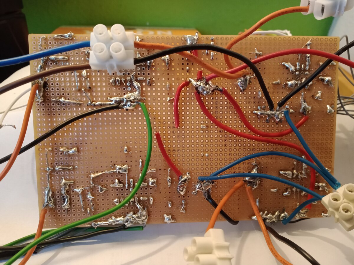

Danke! Das ich so etwas noch erleben darf. So ein Drahtverhau ist mir noch nicht untergekommen.

Ben B. schrieb: > Der TL494 ist auch kein Class-D-Audio-Verstärker, sondern nur ein > PWM-Regler. Was das gleiche ist...

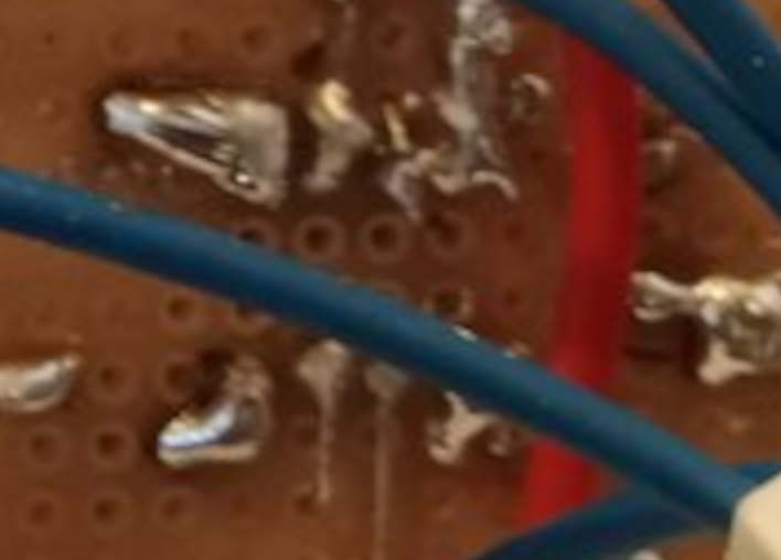

M.M.M schrieb: > sucht, sollte er erst mal die Lötstellen > überprüfen. Z.B. hat er, so sieht's auf dem Foto aus, in einer Schaltung > den Eingang (3) auf Masse (4) gelegt. Das da kein Tönchen rauskommen > kann,ist klar. Wer weiß schon, was er da sonst noch so zurechtgelötet > hat. Ich wollte morgen was zu meinem Fortschritt schreiben, aber auf den Kommentar muß ich heut Abend doch noch eingehen: 1. Kam und kommt ein Ton, nicht nur ein Tönchen raus 2. Mir zu unterstellen, ich würde Eingangssignal und Masse zusammenschließen, beleidigt meine Intelligenz. 3. "Wer weiß schon, was er da sonst noch zurechtgelötet hat" - so schlecht ein Schaltplan auch sein mag, aber ich löte nur das, was ich auch einzeichne. Solche abfälligen und überheblichen Kommentare möge man sich bitte getrost sparen. zu allen anderen Tipps/Hinweisen/Rat- und Nackenschlägen schreib ich morgen was. (sneak preview: die Sektion mit den beiden 386er Schaltungen für die beiden Schreibtischboxen funktioniert mitlerweile problemfrei.)

Wenns danach geht, beleidigt Dein Lochraster-Drahtverhau meine Augen!
Martin M. schrieb: > aber ich löte nur das, was ich > auch einzeichne wenn man das sehen könnte wäre es perfekt! Ben B. schrieb: > Wenns danach geht, beleidigt Dein Lochraster-Drahtverhau meine Augen! böse aber nicht unwahr! lieber TO, Einige Tipps helfen vielleicht, weniger (Lötzinn) ist manchmal mehr; nach der Lötung die Pins die verbunden sein sollen nachmessen (nahe 0 Ohm) und am Plan abmarkern; nach der Lötung an einer Lötstelle die NachbarPins die NICHT verbunden sein sollen nachmessen (weiter weg von 0 Ohm optimal unendlich oder OL overload); Wenn was nicht funktioniert sieht man an der Abmarkerung (Leiterbahn/Verbindung) mit Marker nachzeichen ob man Verbindungen vergessen hat 90% sind Fehler wo man glaubt alles gelötet zu haben.
Zu geil was du hier ablieferst. Kennst deinen eigenen hingeschmierten Schaltplan nicht (470pF zwischen GND und GND), aber die Vermutung dass du was anderes gelötet haben könntest als gezeichnet beleidigt deine Intelligenz?! Bro nix für ungut, aber dieser Thread hier ist eine Beleidigung für dieses Forum. Mein Tipp: halbwegs sorgfältig arbeiten, halbwegs ordentlich dokumentieren und solange du nicht mal merkst dass deine 470pF über Masse kurzgeschlossen sind, lass besser das Wort Intelligenz aus dem Spiel. Dann wird dir hier auch geholfen. Wenn du nicht folgen kannst lass das mit der Technik lieber und mach was mit Singen und Klatschen.

Vermutlich hat den TO schon die Kritik an seiner unterirdischen Verdrahtungskunst auf "120" gebracht....und dann auch noch in seiner Intelligenz beleidigt zu werden, ist wirklich zu viel! Rainer
den Grund, warum der eine IC heiß wurde, habe ich gefunden und behoben. der pF470 hängt ist nicht ohne Grund da, wo er ist. Im Ursprungsschaltplan war lediglich eine Verbindung drin, die da nicht sein sollte, die ich aber geflissentlich nachgezeichnet hatte. Vielleicht daher die Verwirrung. Aber die Beschaltung hat ihre Richtigkeit so. (siehe Artikel) Und meine Verdrahtungskunst ist nicht unterirdisch, sondern funktioniert einwandfrei, ohne Brummen, Verzerren und Schwingen sondern glasklar im Ton. Wie ich nun die beiden großen Boxen anschließe, überlege ich mir noch. Was unterirdisch ist, ist der Umgang mit Neulingen und der Tonfall hier. Ich hätte gerne von freundlichen Menschen etwas gelernt - stattdessen habe ich meist herablassende A*****öcher gefunden. Schade. Ich werde euch nicht weiter belästigen - ihr dürft euch gerne weiter gegenseitig die Eier schaukeln. (und nochmal zum mitschreiben: ES FUNKTIONIERT NUN EINWANDFREI!) "Das kann nicht funktionieren" "kein Wunder, daß da kein Tönchen rauskommt" (kam und kommt aber, selbst mit heißen IC) https://www.circuitbasics.com/build-a-great-sounding-audio-amplifier-with-bass-boost-from-the-lm386/
"Bass Boost" mit einem 1W-IC-Verstärker... das haut sicher voll rein!
Der 470pF Kondensator kann entfallen! Der ist über GND mit sich selbst verbunden.

Michael M. schrieb: > Der 470pF Kondensator kann entfallen! Der ist über GND mit sich > selbst verbunden. Na ja, der Artikel schreibt, er sollte zwischen +In und GND, aber das hat Martin wohl nicht gelesen, der Schaltplan ist (offensichtlich) falsch.
#6884495

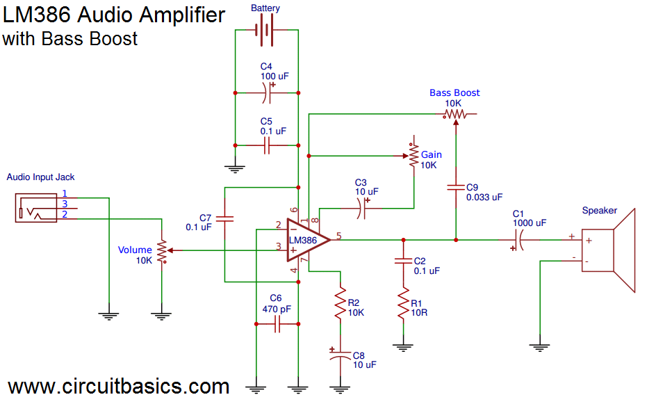

Aufm Steckbrett mit seinen unterirdisch schlechten Kontakten (Webseite) ist der 470pF sinnvoll. In einer gelöteten Schaltung ist der überflüssig.
#6884497

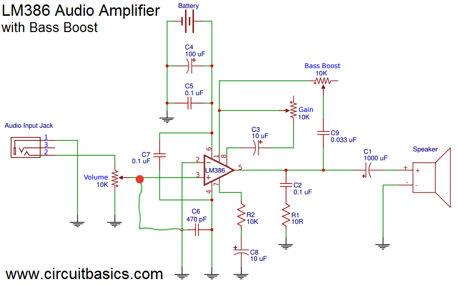

Martin M. schrieb: > der pF470 hängt ist nicht ohne Grund da, wo er ist. Und der Grund ist welcher? Laut deinem Schaltplan hat er keine Funktion, da beide Anschlüsse auf GND Potential liegen. Martin M. schrieb: > Was unterirdisch ist, ist der Umgang ... > ihr dürft euch gerne weiter gegenseitig die Eier schaukeln. Beruht offenbar auf Gegenseitigkeit.
Wenn man wirklich bös wäre, dann würde man jetzt laut lachen! Aber so kann ich nur den Kopf schütteln...es ist und bleibt ohne Sinn und Verstand! Und klar ist das Schaltbild falsch, aber der TO hats einfach nicht kapiert...ich könnt mich trotzdem beömmeln...und das die Verstärker geradezu sagenhaft gut sind, auch wenn sie heiß werden, steht ja auch im Artikel! Zitat: "A GREAT SOUNDING LM386 AUDIO AMPLIFIER" Warum auch nicht...und klar...mit Bass-Booster...unbedingt :-) Gruß Rainer
MaWin schrieb: > der Artikel schreibt, er sollte zwischen +In und GND Dann wird er an dieser Stelle eingesetzt und entwickelt bei voller Lautstärke mindestens eine Grenzfrequenz von 34 kHz (Eingangsimpedanz des LM386 und Ausgangsimpedanz der Audioquelle nicht mit berücksichtigt).
#6884572
Martin M. schrieb: > der pF470 hängt ist nicht ohne Grund da, wo er ist. > Im Ursprungsschaltplan war lediglich eine Verbindung drin, die da nicht > sein sollte, die ich aber geflissentlich nachgezeichnet hatte. Eigentlich sollte man sich ans Datenblatt halten. pdf.datasheetcatalog.com/datasheet/nationalsemiconductor/DS006976.PDF
#6884576
Martin M. schrieb: > (und nochmal zum mitschreiben: ES FUNKTIONIERT NUN EINWANDFREI!) Kann man sich jetzt überirdisch mit-freuen oder landet das dann im falschen Hals des TO? Wenn ich nur nicht alles hinterfragen müßte... Ich freu mich mal mit, wenns genehm ist. mfG
Martin M. schrieb: > der pF470 hängt ist nicht ohne Grund da, wo er ist. Der LM386 wurde und wird heute noch gerne verwendet, weil er einen sehr weitenr Versorgungsspannungsbereich hat. Die Verstärker konnten von der 4,5V Flachbatterie bis 12V-Kfz-Bordnetz verwendet werden. Der inverse Eingang ist auch empfindlich gegen die HF-Störungen (Radioeffekte). Im Datasheet von TI Seite 15 Figure 22 ist der Chip als invertierender Verstärker arbeitend gezeichnet. Hier wird dieser als nicht-invertierender Verstärker verwendet. Es wurde hier vergessen den kleinen Kondensator auch zu ändern im Schaltplan. Im Text steht es aber noch richtig. Für Klangeffekte wurde dieser Eingang manchmal als Rückkopplung verwendet. In dem Falle empfiehlt sich so ein Kondensator für beide Eingänge. Aber jeder hat mal klein angefangen. Vielleicht sollte ich Euch einmal das fehlerhafte Schaltbild in dem Buch Radiobasteln für Jungen zeigen. Das war damals ohne Internet ein Fiasko. Heute gibt es ein Forum aus dem Hilfe bezogen werden kann. Keiner von Euch kennt den TO persönlich und welche Voraussetzungen bei ihm vorlagen für seine erste Schaltung. Stellt Euch einmal vor Euer Jugendlicher hat so etwas gebaut und kommt zu mir als Nachbarn. Als erstes bekommt er von diesem gesagt, was alles falsch ist. Dann kommt Euer Junge traurig zurück und will am liebsten alles in die Ecke werfen. Wer von Euch zu mir kommen sollte um sich zu bedanken, dass ich Eurem Jungen ganz klar die Meinung gesagt habe, darf hier weiter werfen mit seinen Steinen.

Martin M. schrieb: > Und meine Verdrahtungskunst ist nicht unterirdisch ROFL. Für solch ein Gemurkse würde/hätte man bei uns selbst Praktikanten zu einem freundlichen Gespräch gebeten, Inhalt im Wesentlichen "bitte suchen sie sich ein anderes Fachgebiet". Lies: Das, was ich da auf den Fotos im ersten Post sehe, ist hingerotzter Müll, sowohl fachlich und als auch handwerklich. Sollten hier im Tread sachdienliche Hinweise dazu gekommen sein (habe nur einen Bruchteil gelesen), nimm sie ernst, denn so wird das nichts.

Martin M. schrieb: > der pF470 hängt ist nicht ohne Grund da, wo er ist. > Im Ursprungsschaltplan war lediglich eine Verbindung drin, die da nicht > sein sollte, die ich aber geflissentlich nachgezeichnet hatte. So wie eingezeichnet ist der 470pF C so unnötig wie ein Kropf. Völliger Käse - zeugt nur vom fachlichen Niveau des Zeichners und wenn der und der der es nach baut nicht und die selbe Person ist, das ist es auch mit dessen Fachkenntnis nicht weit her. Martin M. schrieb: > Und meine Verdrahtungskunst ist nicht unterirdisch, sondern funktioniert > einwandfrei, ohne Brummen, Verzerren und Schwingen sondern glasklar im > Ton. Doch Dein Drahtverhau ist unterirdisch. Früher haben wir zu so etwas gesagt "russisch", aber das ist für Deinen Aufbau noch geschmeichelt, denn die machen es besser. Im übrigen hat ein Drahtverhau erst mal nichts mit der Funktion zu tun. Auch ein Drahtverhau kann funktionieren wie er soll, aber es erzeugt halt Augenkrebs. Was würdest Du wohl sagen, wenn Dir irgendeiner so etwas in der Art verkaufen wollte? Richtig Du würdest es ihm um die Ohren hauen. Martin M. schrieb: > Was unterirdisch ist, ist der Umgang mit Neulingen und der Tonfall hier. > Ich hätte gerne von freundlichen Menschen etwas gelernt - stattdessen > habe ich meist herablassende A*****öcher gefunden. Bezüglich des Tonfalles fasse Dich an Deine eigenen Nase. Deine Ausdrucksweise hat hier keiner gebraucht.

Ich frage mich ernsthaft, was den TO zu so einem Aufbau verführt hat? Man ist Neuling. Und was sieht man da? Man ist umzingelt von Leiterplatten. Wie kommt man da auf die Idee, es mit langen Bauelementen Anschschlüssen machen zu müssen? Schon vor mehr als 40 Jahren habe ich sowas gemalt und dann geeätzt. Oder in Ritztechnik.
#6887743
michael_ schrieb: > Ich frage mich ernsthaft, was den TO zu so einem Aufbau verführt hat? > Man ist Neuling. Würde mal schreiben, dass es so ist und damit ist alles andere hinfällig, weil das kommt erst später. Beim ersten mal läßt man die Drähte an den Bauteilen lang, so dass diese beim Löten keinen Hitzeschaden nehmen. Dann kann man später immer noch eine Platine machen und die Teile dort einlöten. Man nennt das Elektroschrottvermeidung. Nicht jeder schmeißt das weg und macht mit neuen Bauteilen alles neu auf einer geätzten Platine, sondern läßt es offen zu vandalisieren und gut ist es. Dass darauf keiner von Euch in den letzten Tagen gekommen ist, zeugt von mangelnden Emphatiefähigkeiten. Im Lockdown scheinen wirklich viele soziale Kompetenzen abhanden gekommen zu sein. Drum kappelt Ihr Euch hier auch vollkommen unnötig immer wieder.
