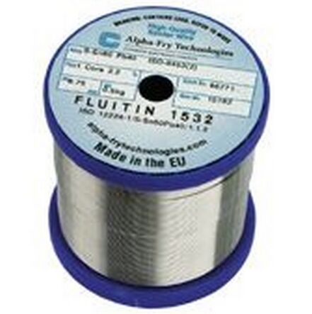

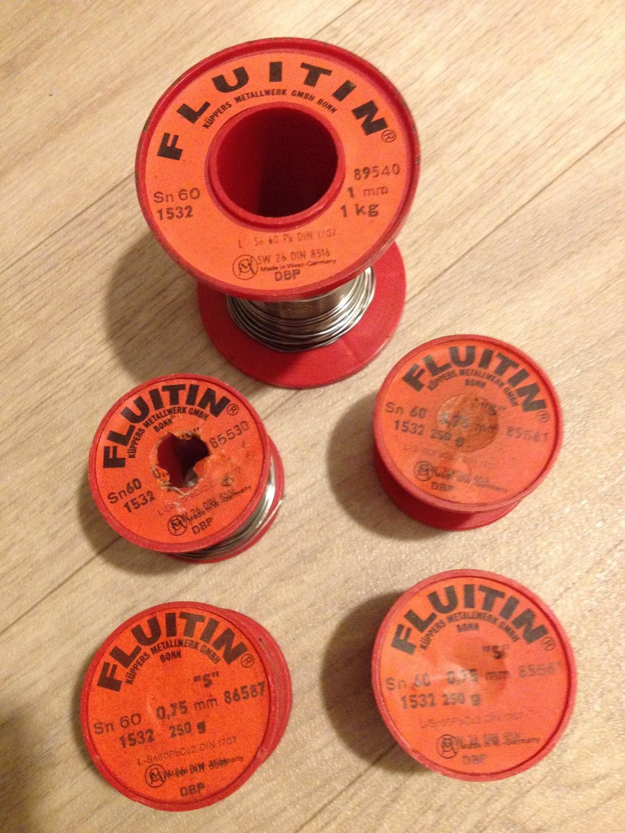

von herbert (Gast)
Ich bin froh, dass ich ich mindestens 1,5Kg Bleihaltiges Lot habe. Es
hat einen etwas agressiveren Flussmittelkern und lötet auch oxydiertes.
Platinen
 müssen danach gewaschen werden.Im Hobbybereich ist dieses Lot nicht
verboten. Gewerblich gelten andere Regeln. Bleihaltiges Lot kann man
nach wie vor legal kaufen.Suche mal nach Fluitin 1532 SN60 von zb.
Küppers.

Fluitin 1532, in der roten Spule, siehe:
Beitrag "[V] Lötdraht verbleit 0,75mm 1mm 1,5mm"
Zum vernünftigen Arbeiten wählst du den Draht besser in 0.5 und 1mm.
Das gab es schon in der Ausbildung und später in der Firma. Irgendwann
lieferte uns Bürklin dann das Fluitin 1532 auf einer blauen Spule mit
dem Aufdruck: Made in the EU (Bild). Davon habe ich mir für meine
Basteleien rechtzeitig paar Kilo in den Keller gestellt. Läuft nicht
fort, frisst kein Heu und lässt sich in 30 Jahren sicher noch gut
veräußern.

Auf Deinem Foto noch F-SW26, das wurde im Werk ausgesondert, weil es
angeblich Langzeitfehler verursacht und durch F-SW32 ersetzt.
Da war ich leider etwas zu zurückhaltend, das 'alte' lötet leicht
korrodierte Teile deutlich besser als das 32er. In Summe habe auch ich
ein paar kg 60/40 bzw. 60/37 da, das wird länger reichen als ich lebe -
bei der Umstellung auf bleifrei habe ich etwas mehr zufassen können.

von Thomas (kosmos)
sieht irgendwie nach 60Pb/40Sn und 60Sn/40Pb aus ;-)

von Marcus (Gast)
Ich hab letztens nochmal ein paar Rollen verbleites Zinn bei CSD
Electronics gekauft. Fluitin und Stannol, gescheites Datenblatt und
Lieferung ab DE ohne Probleme an privat... Falls jemand noch ernsthaft
sucht
Marcus
