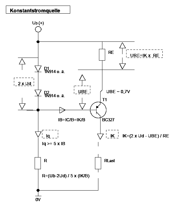

Für mich ist das im Bild der Klassiker der Konstantstromquelle. Und um mehr als UB Minus Spannungsfall über Transistor kann die Spannung am Emitter nicht hochgehen. Die Konstantstromquellen für LEDs sind eine ander Liga. Darum geht es hier offensichtlich. Deswegen nochmals die Fragen: Karl B. schrieb: > Deswegen nötig: > a) Angabe des Verwendungszwecks. > b) Wieviel Volt am Eingang > c) Wieviel Volt am Ausgang > d) Wieviel Ampere am Ausgang > e) Mindestlast am Ausgang nötig oder nicht > f) Angabe über Modus im Leerlauf /Kurzschluss (Schluckauf-Modus?) Sonst wird das nichts. Mir fällt dazu ein: Bei Stromwandlern (Stromzählerzusatzeinrichtung) muss man die Sekundären unbenutzt kurzgeschlossen halten, sonst gibt es einen Überschlag in der Wicklung bei entsprechendem Stromfluss. Google mal :"Warum muss ein Stromwandler kurzgeschlossen werden? Bildergebnis für Warum darf ein Stromwandler nicht im Leerlauf betrieben werden?" ciao gustav
