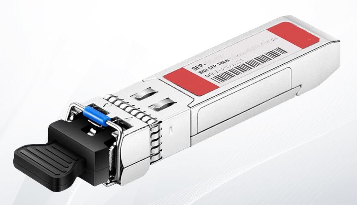

ich möchte einen SFP (Bidi) für eine Datenübertragung verwenden.
Er hat eine "SFP+"-Schnittstelle geht bis 1GBit und soll 10km mit LWL
überbrücken können.
Ich benötige nur 10m Distanz und ca. 50MBit/s Datenrate.
Das Teil soll ohne großen Aufwand genutzt werden.

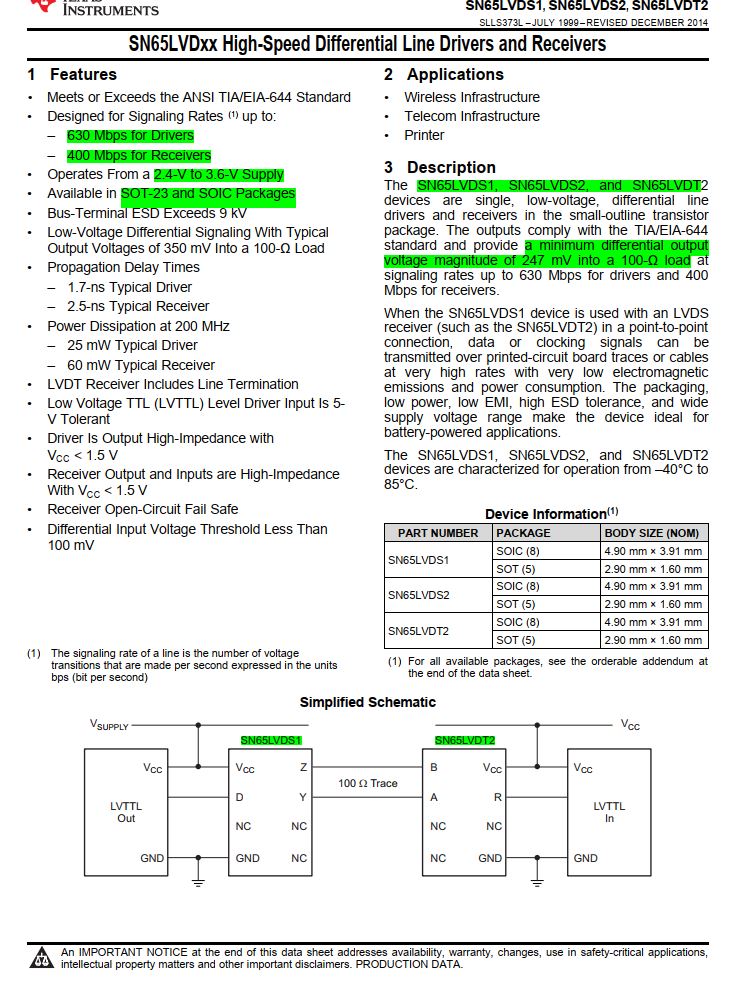

Als LVDS-Treiber/Empfänger habe ich mal den SN65LVDSxx ausgewählt.
Im ersten Wurf soll mit einem Funktionsgenerator nur mal getestet
werden,
ob ein 50MHz-Takt auf der anderen Seite wieder raus kommt.

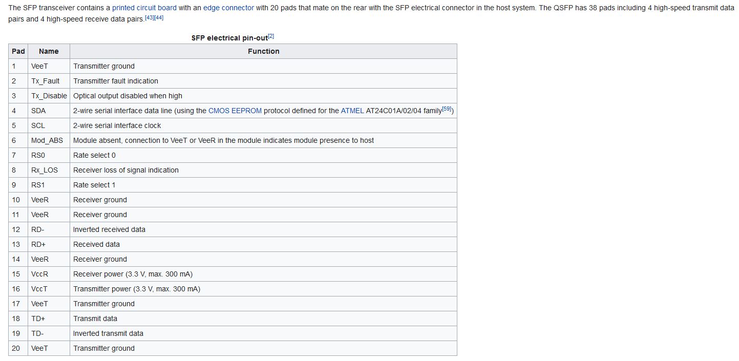

Spielt der SFP wenn nur Vc, Gnd, RD-/RD+, TD-/TD+ angeschlossen sind?
Es gibt eine I2C-Schnittstelle aber die ist im Wesentlichen "read only".
"Tx disabled" muss auf GND.

SFP+ bedeutet das Ding ist für 10 GBit-Ethernet gedacht. Wenn er max.
10km Reichweite hat, ist das also 10GBASE-LR und braucht
Singlemode-Glasfaser.
Für Deine 10 Meter wäre vermutlich ein Transceiver für 1000BASE‑SX
günstiger, das braucht nur Multimode-Glasfaser.
Das sollte eigentlich tun. Ich würde mir aber trotzdem nochmal die
ganzen Details anschauen. Siehe INF-8074i, dort ist SFP definiert.
Ja.
Der Treiber sollte funktionieren. Bei sehr langsamen Dateraten hatte ich
Nur Vcc, GND, und TD+/TD- funktioniert definitiv. Die MOD-DEF Pins
müssen noch richtig beschaltet werden, aber das ist von Hersteller zu
Hersteller unterschiedlich geregelt. RD-/RD+ noch dazu sollte kein
Problem sein.
