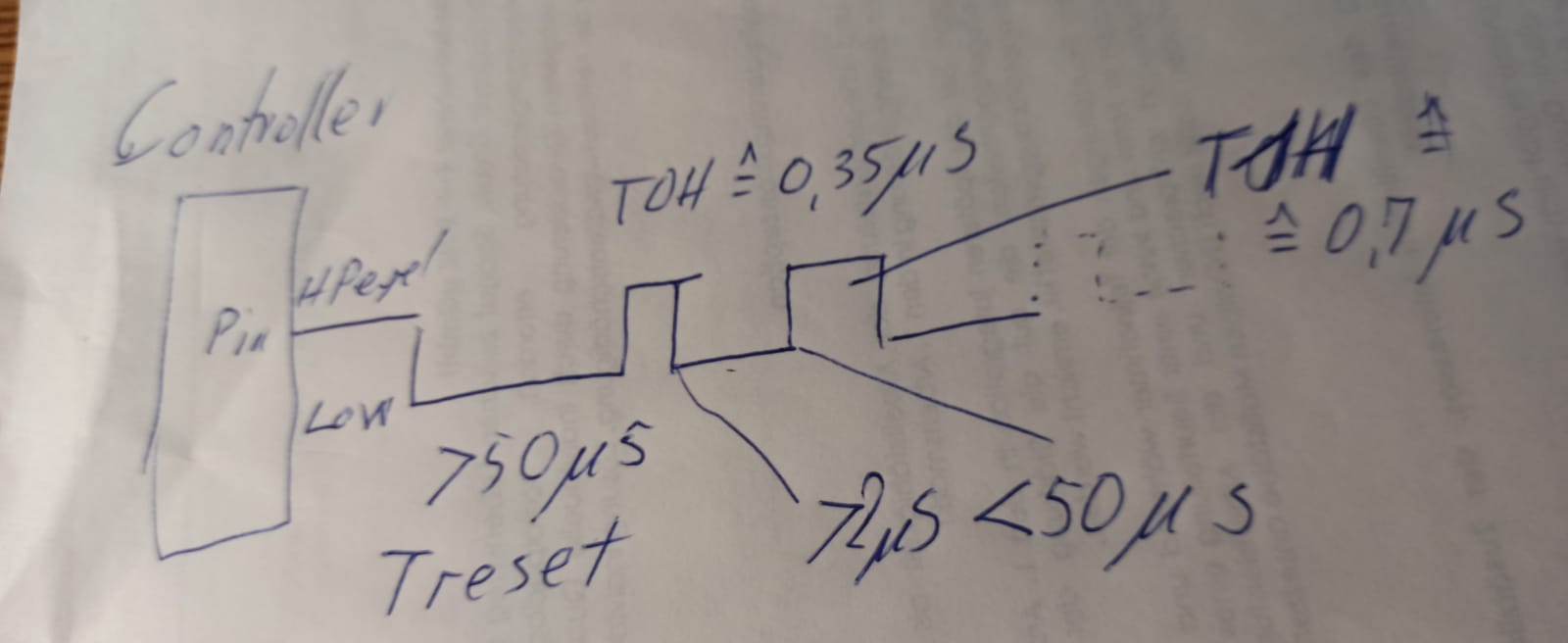

von Al. K. (alterknacker)
Arduino nach WS2812B ist ja problemlos.
Jetzt aber der Arduino NANO als Protokollempfänger und Auswertung,
z.B. auf 12 Ausgänge des Arduinos.
Dateneingang auf Pin2 oder 3.
Ist das machbar?
Edit:
Oder ESP32 Mini D1
Danke

von Falk B. (falk)
Al. K. schrieb:
> Der Arduino soll am letzten WS2812B angeschlossen werden und
> verschiedene Schaltvorgänge realisieren.
> Im einfachsten Falle, ein Byte  zur Portausgabe.
> Keine Weiterleitung des Datenstroms.
Ist machbar, wenn gleich nicht rein per "Arduino IDE, da muss man wohl
mit Assembler ran. GGf. mit ein wenig Hardware, welche die
Pulsdekodierug macht, dann wird es entspannter. Mittels Monoflop die
Pulsbreite messen und auf der fallenden Flanke abtasten bzw. speichern.
Aber alles in allem ist das eher ein Krampf. Eine einfache
UART-Verbindung ist 100x einfacher, selbst bei hohen Baudraten.

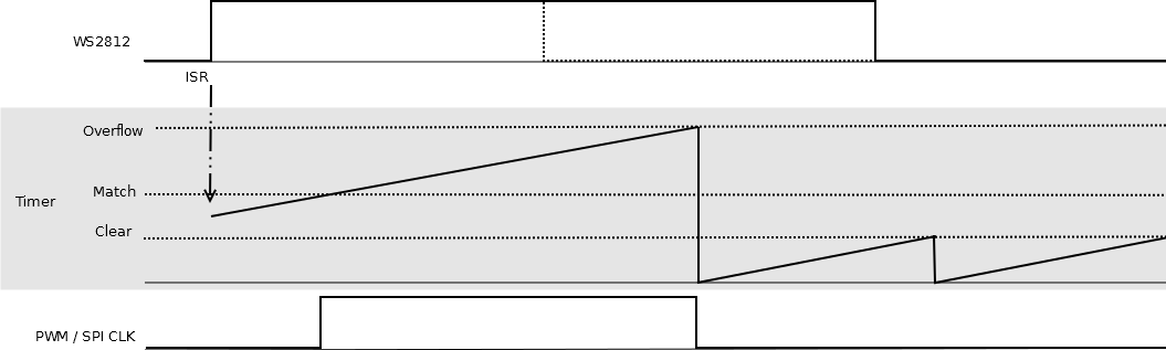

von B. W. (yesitsme)
Könnte man vielleicht mit einem Timer/PWM die Clock fürs SPI erzeugen?
Angelehnt an den "one-shot Modus" der AVR Timer.
von Stefan F. (Gast)
Im Master Modus kann der ATmega328 den SPI Takt nur vom
System-Oszillator (mit Vorteiler) ableiten. Im Slave Modus muss der Takt
extern zugeführt werden. Diesen Eingang kann man bestimmt auch mit dem
Ausgang eines Timers verbinden, aber wie synchronisierst du den Takt
dann mit dem Signal?
Außerdem glaube ich, dass du immer 8 Takte brauchst, vorher gibt es für
die Software kein Bytes zum Auslesen.
Auf die Steigende Flanke vom WS2812 Signal ein Interrupt setzen. Im ISR
dann einen Startwert vom Timer setzen. Mit dem Timer im PWM dann die CLK
fürs SPI erzeugen lassen. Clear wird benutzt, damit der Timer nur einmal
läuft.
Hmm... vielleicht übersehe ich da gerade auch etwas.
Da das Protokoll vom WS2812 Byte-orientiert ist, seh ich da noch nicht
mal ein Problem drin,
Ich denke das dauert zu lange. Bedenke dass die ISR nicht immer sofort
aufgerufen wird und einige Takte braucht, um den Stack zu beschreiben.
Wenn das die Einzige Aufgabe wäre, dann geht das vielleicht noch. Aber
du brauchst mindestens noch eine Timeout Erkennung, sonst kommst du mit
dem Zählen der Bits rasch durcheinander.

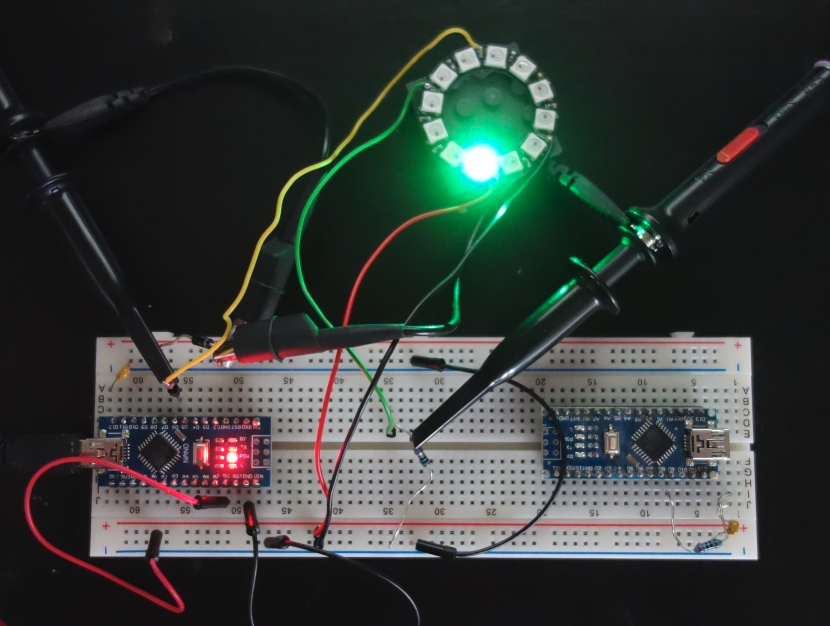

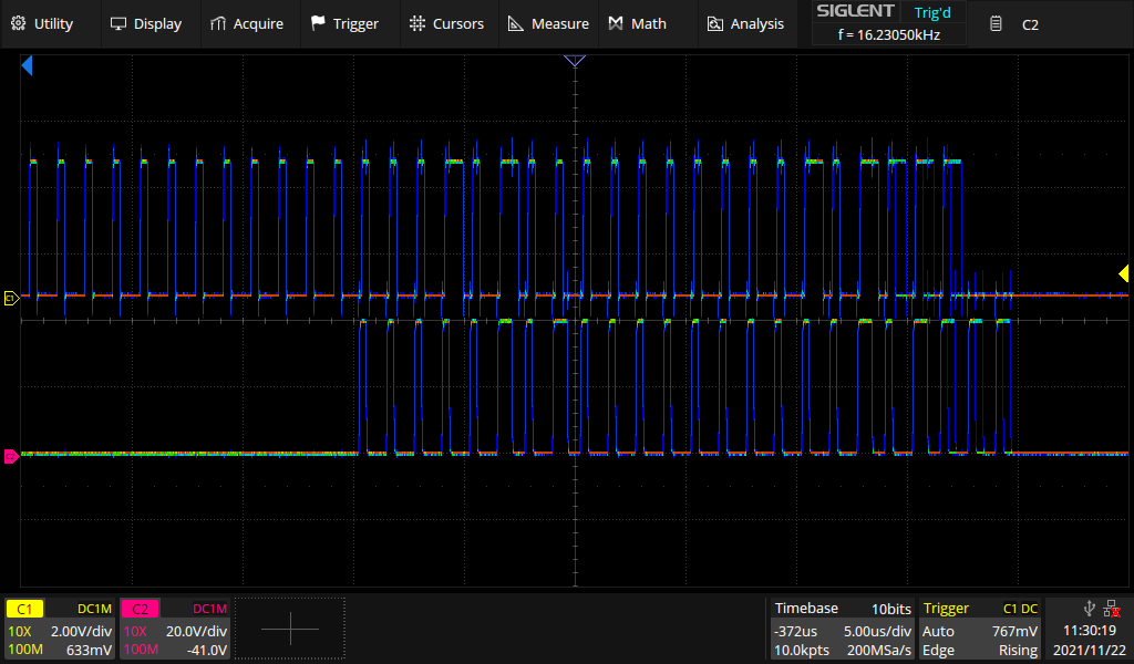

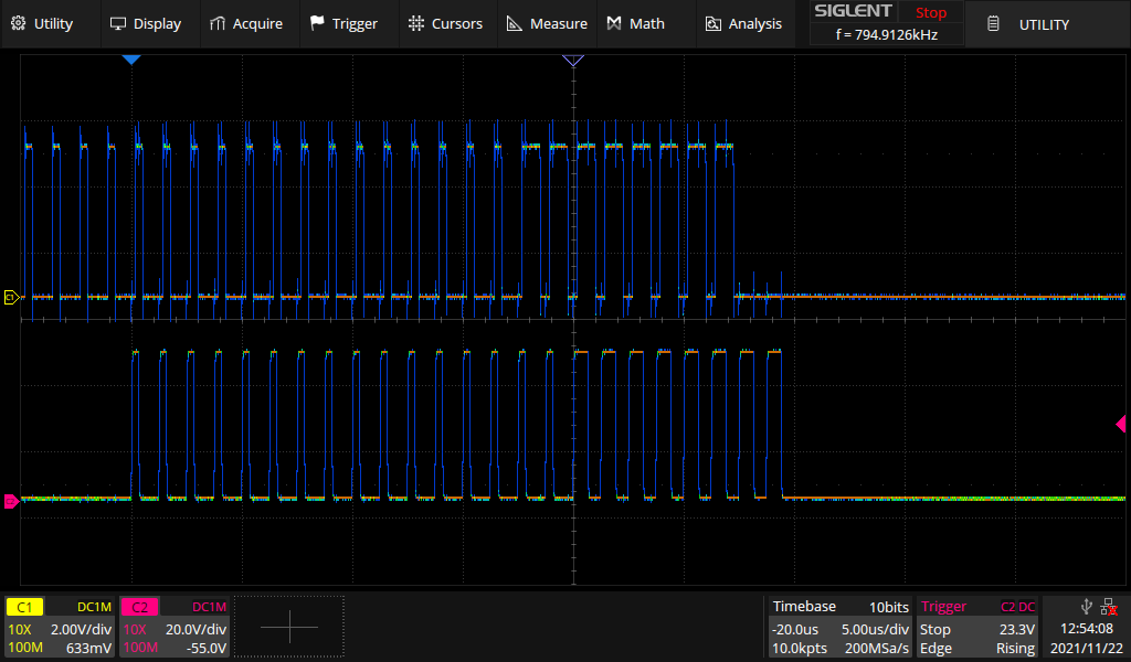

habe natürlich alles verfolgt und es ist recht interessant.
Ich habe seit 20 Jahren ASM Programmierung aufgegeben und möchte mir das
nicht mehr antun.
Damals war DMX für die Band aktuell.
In den 80 zigern der U880.
Habe jetzt mal auf die schnelle 8 WS2812B angesteuert.
Mit vorhandenen Lib.
Wenn ich den Daten Steuereingang Abschalte bleiben die Lichtmuster
erhalten.
Sende ich nur für 7 LEDs , kann ich die Lichtmuster ändern ohne das die
achte Led beeinflusst wird.
Das bedeutet, wenn ich jetzt 9 Leds definiere und anspreche, das nur 3
Byte
aus dem letzten Led Datenausgang ausgewertet werden müssen.
Oder eben nur ein Byte um es einfacher zu machen.
Mit dem ESP32 bei abgeschalteten Wifi und Bluetooth, sollte es doch dann
möglich sein dies auszuwerten.
,,mit der Arduino IDE.
Die Bitlänge könnte doch mit einen Monoflop selektiert werden, wie oben
schon geschrieben.
Wenn jetzt noch ein 8Bit Schieberegister eingesetzt wird könnte es noch
einfacher werden.
Ohne den Geraffele wäre es natürlich besser.
MfG
alterknacker
> erhalten.
> Byte
Ist meine Schlussfolgerung richtig?
Wenn ich also 12 LEDs definiere bei 8 LEDs extern werden 4*3 Byte aus
dem 8 LED Ausgang geschickt?
Ja ist richtig. Schau doch einfach mal ins Datenblatt der WS2812, da
steht das drin.

Bei genauerer Betrachtung scheinen die Teile wirklich eine Statemachine
mit eigenem Takt zu haben, was ein Abweichen vom vorgesehenen Protokoll
zumindest erschwert.
https://cpldcpu.wordpress.com/2014/01/14/light_ws2812-library-v2-0-part-i-understanding-the-ws2812/
von c-hater (Gast)
Haben sie. Aber effektiv tun sie halt nur eins: T0H und T1H in den Daten
möglichst sauber separiert zu halten (also die kurzen High-Pulse, deren
Dauer die eigentliche Information ist).
Für mehr Eingriffsmöglichkeiten fehlt der Statemachine der
Hardware-Wumms, eben ein Buffer. Und weil das so ist, kontrolliert der
Sender immer die Bit-Zykluszeit.
Zumindest bis zu der Grenze, die Trst setzt. Sprich: ein T0L oder T1L,
welches Trst erreicht, mutiert zu einem tatsächlichen Reset der LED, die
ihn erkannt hat (und aller folgenden LEDs).
..zu meinen Verständnis:
wenn ich einen Sender generiere welchen nach Ausgabe eines H Pegels am
pin
welcher zum DI der  Leds geht.
Danach Treset als Low >=50 ys ausgebe
danachfolgt 24 mal ein TOH (0,35yS) oder T1H (0,7yS) Impuls, gefolgt von
dem
L Pegel von >2yS  50yS<  um die 3 Farbbytes R/G/B zu füllen.
Das könnte man vielleicht mit der IDE zu Fuß programmieren.
> pin
> dem
wenn nicht muss ich vielleicht doch noch ein bissel ASM
versuchen.
Habe noch genug Pics und AVRs rumliegen.
..aber erst mal mit der IDE!

Ist mein Verständnis vom Sende Protokoll richtig?
Das exakte Timing wurde in der Vergangenheit mehrfach geändert. Ich habe
dort beschrieben, wie ich es heute implementieren würde, um zu allen
Varianten kompatibel zu sein:
http://stefanfrings.de/mikrocontroller_buch/Einstieg%20in%20die%20Elektronik%20mit%20Mikrocontrollern%20-%20Band%202.pdf#page=82

von chris_ (Gast)
Eigentlich wollte ich ja was anderes machen ... da ich aber gerade Lust
zum Basteln habe:
Hier mal die Signale am Ende der NEOPixel-Kette.

von chris_ (Gast)
Ich habe die Senderoutine noch ein wenig verändert, um die Daten im
Oszilloscopebild besser separieren zu können.
Auf dem Oszilloscopebild ist der Dateneingang und der Datenausgang des
12 NeoPixel LED Rings zu sehen.
Interessant dabei ist, dass die Neopixel scheinbar einen Buffer von 2
Bit haben, da das Signal am Ausgang des letzten Pixels um 2 Bit
verschoben ist.

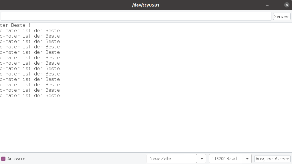

von chris_ (Gast)
Hier das erste funktionierende Beispiel mit zwei Arduino-Nano.
Es ist zwar ein etwas unaufgeräumter Quick-Hack und ziemlich langsam,
aber zumindest zeigt es, dass es mit zwei Arduino-Nanos geht.
Die Datenübertragung geht über 12 NeoPixel-LEDs und der Ausgang der
letzten LED ist an D11 des Empfänger-Arduinos angeschlossen. Die Ausgabe
erfolgt über den seriellen Port des Arduinos. Das Ergebnis ist im
Screenshot zu sehen.
Habe den Sender mal getestet.an der überlauf LED sieht man in Weiß die
Daten "aufblitzen"
Also 4+1 LED.
Muss nur noch den Empfänger anschliessen, testen.
Bin gespannt!?
MfG
alterknacker
Empfänger funktioniert!
Jetzt muss ich mit meinen Sender ein Byte als Überlauf senden welches
als Datenbyte ausgewertet wird.
..denke ich
von chris_ (Gast)
Super :-)
>..denke ich
Schau mal in der Senderoutine (Zeile 81):
sendByte(Message[counter++]);
Dort kannst Du auch
sendByte(88);
sendByte(123);
oder
sendByte(counter++); // jetzt wird nicht die Nachricht, sondern der Zähler gesendet
oder ähnliches schreiben.
Im Empfänger solltest Du dann aber die Zeile 161 auskommentieren und
statt dessen die Zeile 160 verwenden, damit die Zahlen und nicht die
Ascci-Zeichen sichtbar werden:
Zeile 160
Serial.print("==>");Serial.write(ReceivedByte);Serial.print(" - ");Serial.println(ReceivedByte);

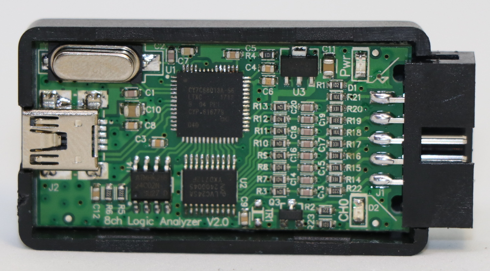

Al. K. schrieb:
> Was ist ein LA?
Logic Analyzer
von c-hater (Gast)
Al. K. schrieb:
> Was ist ein LA?
Logic analyzer. Sowas wie ein Oszi für digitale Signale.
Al. K. schrieb:
> Habe ich auch nicht.
> ..und selbst basteln ist wegen der begrenzten Lebenszeit nicht mehr
> drin.
Die Dinger bekommt man als Fertig Gerät ab 8 Euro bei Amazon, und noch
billiger bei Aliexpress.
https://www.amazon.de/iHaospace-Channel-Analyzer-Support-support/dp/B071LFZRTZ
Al. K. schrieb:
> Werde mir mal so was zulegen, leider bei dem benannten Teil keine
> richtige Beschreibung.
Die erkennt man am Bild, werden unter gefühlt 100 Namen verkauft. Da ist
immer das gleiche drin. Im Grunde nur ein Mikrocontroller, ein
Bustreiber 74LVC245 oder 74HC245, und eine primitive Schutzschaltung für
die 8 Eingänge. Ich benutze dazu das Programm PulseView.
Weiss jemand wozu der Bustreiber gut ist? Warum hängen die Eingänge
nicht direkt am Mikrocontroller?
Triggereingänge?
Überlastfähiger?
Al. K. schrieb:
> Triggereingänge?
> Überlastfähiger?
Das Ding hat keine Hardware Trigger.
Die Eingänge des µC sind bereits 5V tolerant.
