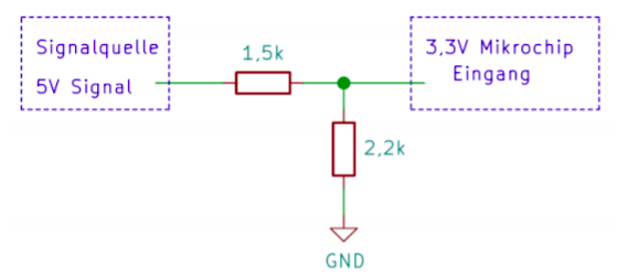

Moinsen Ich besitze einen Nano 33 IoT und einen Pro Micro. Jetzt wollte ich einen Output Pin vom Pro Micro an einen Input Pin vom Nano anschließen. Die Betriebspannung ist allerdings beim Pro Micro 5V und beim Nano 3,3V. Liegen die 5V vom Micro noch in einem akzeptablen Bereich, was der Nano auf den Pins als Input Konfiguration verkraftet? Reicht es eventuell einen Widerstand vorzuschalten bzw. kann darauf verzichtet werden? Bevor ich noch was schrotte, wollte ich das erst geklärt haben...
Ben G. schrieb: > Liegen die 5V vom Micro noch in einem akzeptablen Bereich, was der Nano > auf den Pins als Input Konfiguration verkraftet? Nein, RTFM! Am einfachsten einen Spannungsteiler. Willst Du Daten übertragen oder nur statisch Ein/Aus? Gruss Chregu
Ein einfacher Serienwiderstand reicht aus, wenn du den Strom auf unter ein paar hundert µA begrenzt. Die fliessen dann über die Klemmdioden des Einganges ab. 2,2k - 10k sollten gut klappen. Durchdenken solltest du auch den Zustand, wenn einer der MC ohne Versorgung ist.
Ben G. schrieb: > Nano 33 IoT Auf dem Arduino Nano 33 IoT werkelt ein SAMD21 als Prozessor. Dessen I/O Pins sind nicht 5V tolerant. Du brauchst einen Pegelwandler. Im einfachsten Fall kann das ein Spannungsteiler sein. Kommt auf die Signale an.

Ok, danke für die Antworten. Die Rede war natürlich von einem Nano 33 IoT. War gestern schon sehr spät, als ich Beitrag und Titel gepostet hatte. Mea culpa Ich hatte in diversen Data Sheets gesucht nach der Info. jetzt habe ich das Handbuch endlich gefunden. Und da steht auch das drin, was ihr schon gepostet habt. Das Teil hier kommt mir für mein Vorhaben am Vernünfigsten vor: https://www.sparkfun.com/products/12009 Ich könnte auch 4 Optokoppler nutzen, glaube aber das teil oben ist allein schon Platztechnich besser geeignet. "Willst Du Daten übertragen oder nur statisch Ein/Aus?" Nur Ein/Aus Signale. @ Tom Danke für den Link. ;) Ich kenne es persönlich garnicht anders, als dass sich aufm elektronik Forum gestritten wird. Ohne Scheiß, ich habe noch nie Leute erlebt die streitsüchtiger sind als hier bzw. auf anderen Elektronik Foren. Woran das wohl liegen mag?

Ben G. schrieb: > Das Teil hier kommt mir für mein Vorhaben am Vernünfigsten vor: > https://www.sparkfun.com/products/12009 Ja. Das Teil basiert auf einem N-FET (BSS138) und hat beidseitig noch je 10k Pullup zur jeweiligen Versorgungsspannung. Wenn du Inputseitig auf dem uC Pullup aktivierst dann würde auch ein einzelner BSS138 zur Pegelwandlung reichen ... LG, Sebastian
Sebastian schrieb: > Wenn du Inputseitig auf > dem uC Pullup aktivierst dann würde auch ein einzelner BSS138 zur > Pegelwandlung reichen ... Wie gesagt: das ist alles im Artikel Pegelwandler schon aufgeschrieben: Man muß es bloß noch lesen und anwenden. Wenn es jedoch reine Ein-/Aus-Schaltsignale sind, dann reicht in der Tat ein Spannungsteiler. Z.B. 5V Ausgang --[10K]--*--[22K]--| GND. Und der Eingang des 3.3V Systems an den Stern anschließen.

Ich würde einen Spannungsteiler mit 1k + 2.2k oder 1.5k + 2.2k verwenden. Wenn man ganz mutig ist, kann man auch beim sendenden Mikrocontroller den Ausgang im Open-Drain Modus betreiben und beim empfangenden den internen Pull-Up aktivieren. Dann ist eine direkte Verbindung der Chips möglich. Open-Drain Modus geht so: Setze das Bit im PORT Register auf 0 und lasse es so (= Reset Zustand). Setze das Bit im DDRD Register auf 1, wenn der Ausgang auf LOW gehen soll. Setze das Bit im DDRD Register auf 0, wenn der Ausgang auf HIGH gehen soll. Nachteile: 1) Der interne Pull-Up ist recht hochohmig. Bei langen Leitungen besteht das Risiko, dass sie Radiowellen empfängt und dadurch gelegentlich falsche Pegel hat. 2) Wenn man den Ausgang doch versehentlich als aktiven Ausgang (anstatt Open-Drain) konfiguriert und auf HIGH setzt, killt man womöglich den Nano 33 IoT.
