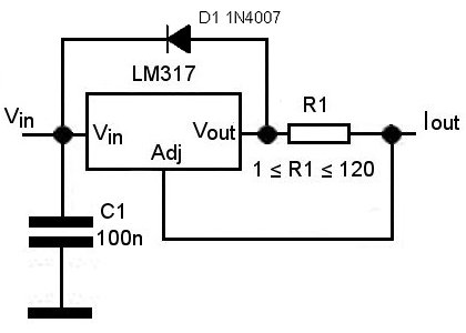

KSQ für IR LEDs Hi, ich möchte ein paar IR LEDs als "Beleuchtung" für die IR Cam des Raspberry Pi betreiben. Für eine einfache umsetzung möchte ich als Stromquelle den USB Port des Pi nutzen, also 5V DC. Geplant hatte ich mit 4 dieser Dioden https://www.reichelt.de/infrarot-diode-gaalas-850-nm-25-5-mm-t-1-3-4-hir-7373b-l289-p216812.html. Da ich mich mit elektrotechnik nur bedingt auskenne und das alles schon etwas länger her ist, habe ich die Vorwiederstände berechnen wollen. Der verwendete Kalkulator (da ich bei meiner Rechnung etwas unsicher war ob das Ergebnis richtig war) gab mir den Hinweis dass ein einfacher Vorwiederstand unsicher und ineffizent wäre und ich über eine Konstantstromversorgung nachdenken solle. Davon habe ich dort zum ersten mal gelesen. Es gibt wohl die möglichkeit mit ein oder zwei Transistoren das ganze zu gestalten, aber nach dem was ich gelesen habe ist der Stomstärke bei den geplanten LEDs zu hoch und die Transistor-lösungen nicht so geeignet. Folgendes habe ich als mögliche Lösung gefunden. https://www.netzmafia.de/skripten/hardware/LM317/LM317.html Ich bin mir nun unsicher ob ich das richtig Verstanden und berechnet habe. Die LED hat eine Betriebsspannung 1,45 V und Betriebsstrom 100 mA Würde für jeden ein eigene KSQ bauen und vor dem Vin einen Schalter setzen wollen. Für die Schaltung (siehe Anhang) habe ich nun folgende Bauteile raus gesuch. D1 1N4007 https://www.reichelt.de/gleichrichterdiode-1000-v-1-a-do-41-1n-4007-dio-p219368.html?&nbc=1 LM317 https://www.reichelt.de/spannungsregler-einstellbar-1-2--37-v-to-220-lm-317-220-sg-p120703.html?&nbc=1 C1 100nF https://www.reichelt.de/elko-radial-100-uf-10-v-105-c-low-esr-fm-a-100u-10-p200026.html?&nbc=1 R1 15 Ohm https://www.reichelt.de/widerstand-metallschicht-15-0-ohm-0207-0-6-w-1--metall-15-0-p11521.html?&nbc=1 Ich wäre sehr dankbar wenn jemand der sich mehr mit dem Thema auskennt da ncoh mal einen Blick drauf werfen könnte und mir ggf. sagen könnte wo mein fehler liegt. Vielen Dank im Voraus und in schönes Wochenende

Die D1 kannst du weglassen, weil die IR-LED sicher keinen Strom rückspeisen werden. Karl S. schrieb: > ein einfacher Vorwiederstand Ohne 'e' > unsicher Nur dann, wenn sich die Versorgungsspannung ändert. > und ineffizent wäre "Ineffizient" ist diese KSQ ebenfalls, weil sie auch nur verheizt.
Karl S. schrieb: > Die LED hat eine Betriebsspannung 1,45 V und Betriebsstrom 100 mA Bei 100mA kann die Flussspannung bis 2,4V betragen. Außerdem darf die Umgebungstemperatur dabei nicht über 25 Grad Celsius steigen.
Hallo, R1 müßte für 0,1 A 12 Ohm betragen und eine Schtzudiode,wenn gewünscht, würde ich vom Ausgang zum Eingang in Sperrichtung anschließen und nicht so wie im gezeigten Bild. Allerdings gehen am Regler knapp 2V verloren plus Spannungsabfall an den 12 Ohm. Mfg

Karl S. schrieb: > Für eine einfache umsetzung möchte ich als Stromquelle den USB Port des > Pi nutzen, also 5V DC. Das geht nicht mit dieser KSQ, denn die braucht für sich selber ca. 3,5V. > das Ergebnis richtig war) gab mir den Hinweis dass ein einfacher > Vorwiederstand unsicher und ineffizent wäre und ich über eine > Konstantstromversorgung nachdenken solle. Jain. Du hast ~ 2,5V Spannungsabfall über der LED, da bleiben ~2,5V für den Vorwiderstand. Das reicht. Dazu einen R = U / I = 2,5V / 0,1A = 25Ohm Widerstand. Nimm 27 Ohm, das ist ein Standardwert. Das Ganze 4x parallel und gut. Nicht sonderlich effizient, dafür extrem einfach.

Wozu brauchst du die Diode D1 in deiner Anwendung?
N. B. schrieb: > Wozu brauchst du die Diode D1 in deiner Anwendung? Das ist eine sog. "Angstdiode", die manche einbauen, weil sie keine Ahnung von Elektronik haben.

Christian S. schrieb: > R1 müßte für 0,1 A 12 Ohm betragen Ja. > und eine Schtzudiode,wenn gewünscht, > würde ich vom Ausgang zum Eingang in Sperrichtung anschließen und nicht > so wie im gezeigten Bild. Sie Schutzdiode ist schaltungstechnisch nicht zu beanstanden, sie verhindert, dass am Out mehr Spannung als am In anliegt. Sie ist allerdings überflüssig, weil dieser Zustand nicht eintreten wird. J. S. schrieb: > Der ganze 5mm-Kram stammt eigentlich aus der LED-Steinzeit. Quatschkopf, wieso findet man selbst im Jahr 2021 noch massenhaft 5mm-LEDs vor, sind das alles Uraltbestände? Falk B. schrieb: > Das geht nicht mit dieser KSQ, denn die braucht für sich selber ca. > 3,5V. Ich denke, dass es gehen würde - IR-LEDs haben eine geringe Flußspannung. MaWin schrieb: > Da du konstante 5V hast, reicht ein Vorwiderstand (36 Ohm, 0.5W) um > einen ausreichend konstanten Strom durch die LED zuzulassen, er verheizt > dieselbe Leistung wie dein Konstantstromregler, nämlich 0.355W pro LED. So ist das. > Aber beim Vorwiderstand kannst du auch 2 LEDs in Reihe pro Widerstand > (nun 22 Ohm) nutzen, belastest deinen USB Ausgang nur mit 200mA statt > 400mA und verheizt nur 0.42W statt 1.42W. Unklar beschrieben, Du willst 2 LEDs in Reihe mit 22 Ohm = 100 mA? Ja, das geht. > Das kann deine LM317 Konstantstromquelle nicht, weil sie nicht mehr > genug Spannung erhält. Könnte gerade noch reichen, wenn er einen LM1117 verwendet und dessen WorstCase-Werte igrnoriert. > 4 LEDs in Reihe benötigen 5.8V und geht daher an 5V nicht mehr. Das will Karlchen ja nicht, er hat eine Quelle pro LED geplant.

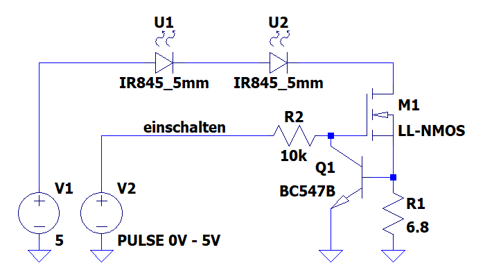

Eine der möglichen Standardschaltungen wäre das hier. Liefert bei sehr niedrigen Temperaturen >100mA, aber da ists den LED auch kühl genug dafür. Es ist schlau, das und die LED auf eine Ringplatine zu bauen um die Kamera herum. Noch schöner (dauerhafter) wirds, wenn man drei Kreise, also 6 LED nimmt und 10Ω für ~60mA.

J. S. schrieb: > Ein paar heißt wie viel? Es gibt ja auch übrigens richtige High-Power > LEDs im IR-Bereich, sodass du dich nicht mit diesem schlecht geeigneten > Kleinkram rumplagen musst. ... und nicht den USB durchbrutzeln! KSQ kann man gut mit einem FET machen.

#6885944
