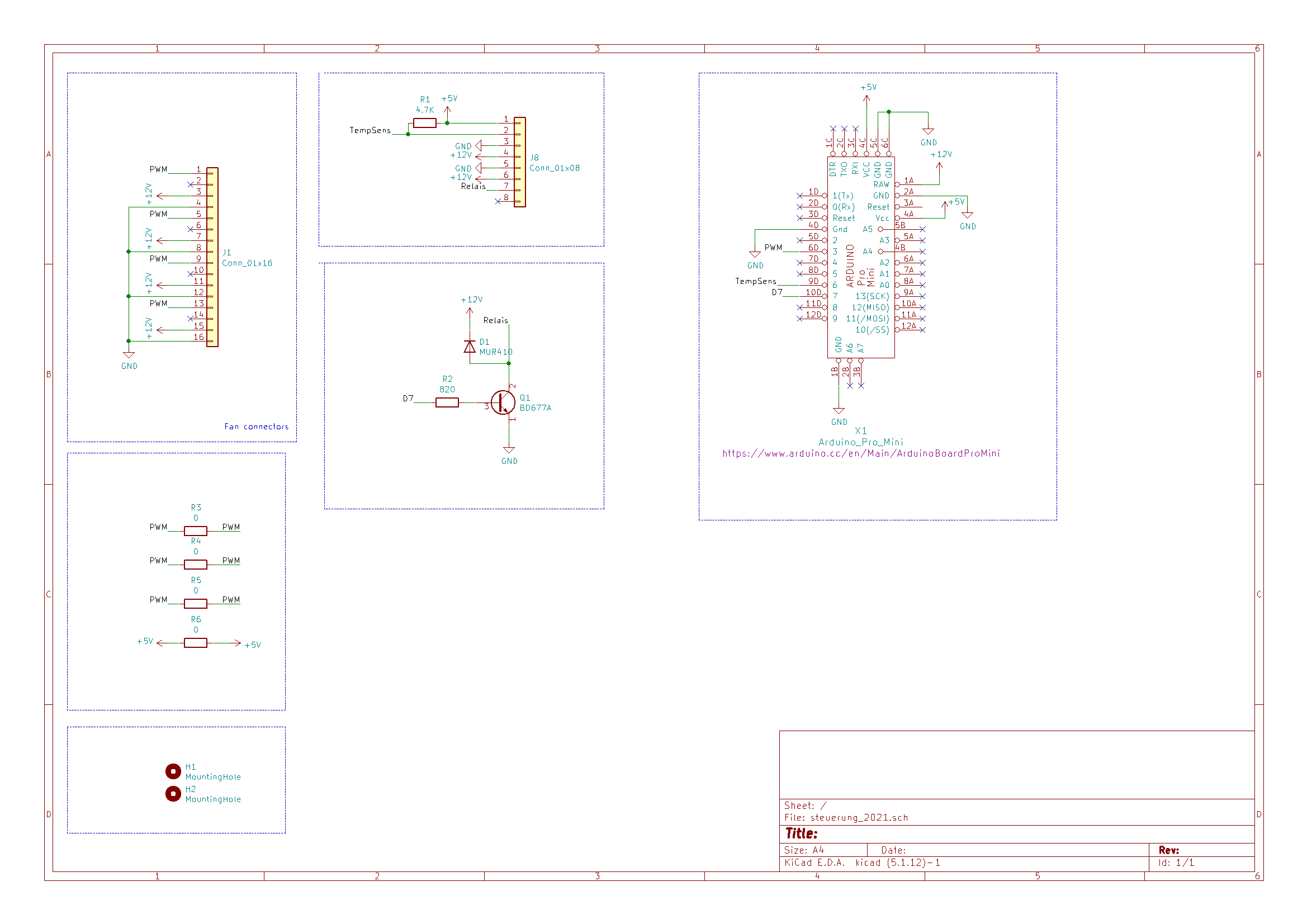

Es handelt sich um einen Arduino der an einen DS18xx Temperatur Sensor
angeschlossen ist. Dieser soll je nach Temperatur die 4pin Lüfter über
Pwm regeln, oder ein 12V Hutschienenrelais schalten.
Die Lüfter funktionieren soweit. Jedoch brennt der Arduino direkt durch
sobald das 12 V Relais schaltet.

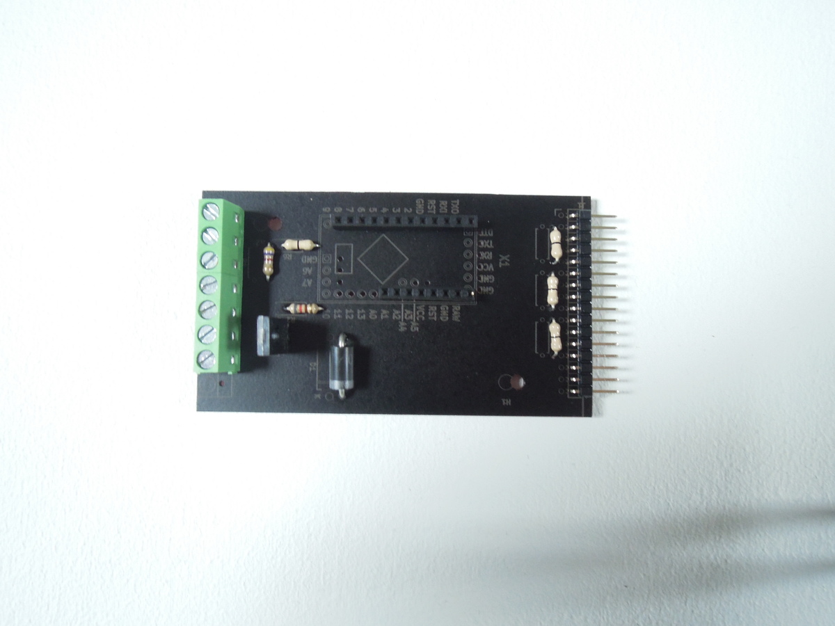

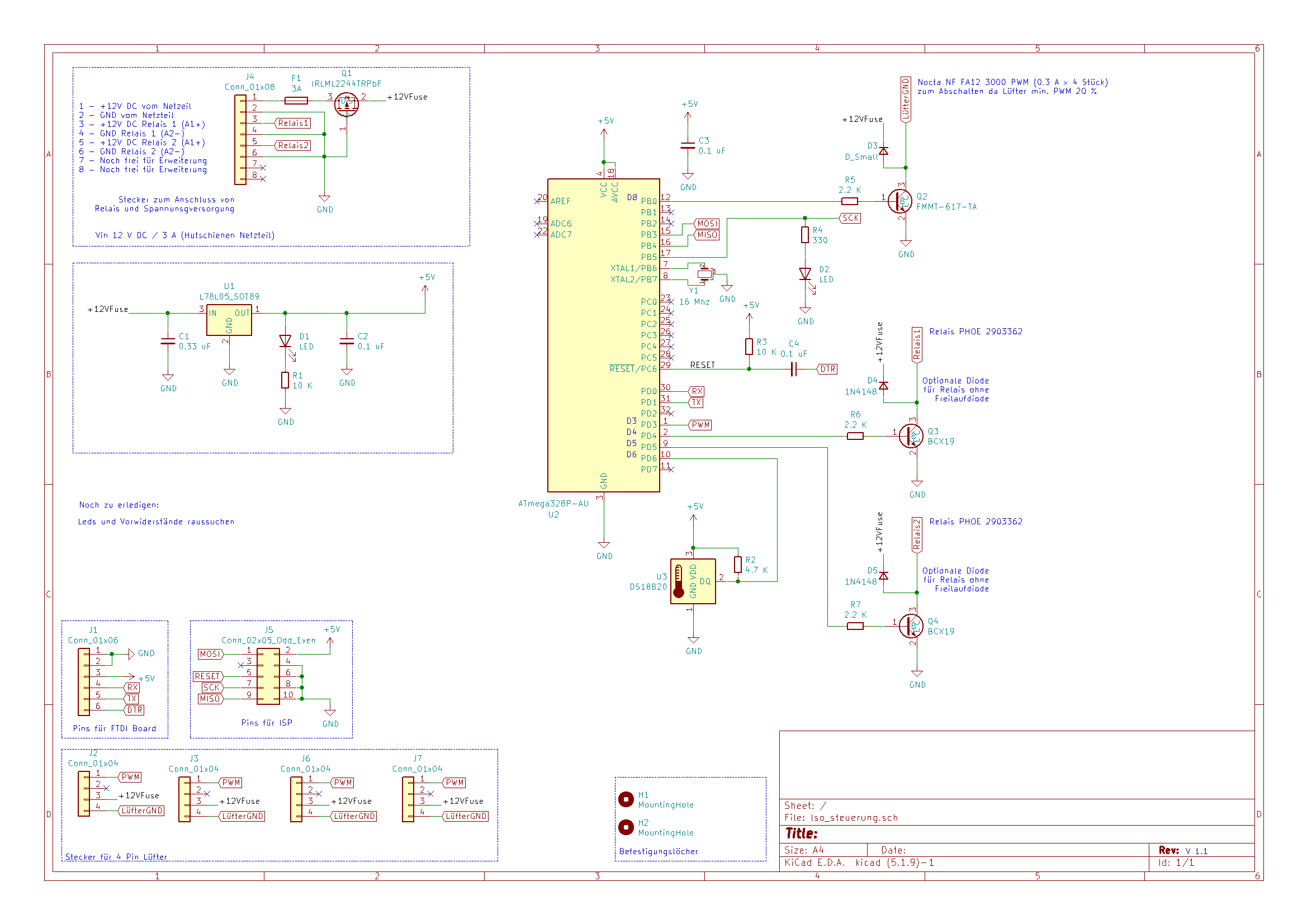

Im Anhang mal der Schaltplan. Ich habe dazu selbst eine Platine
gefertigt. I
Die Platine habe ich soweit durchgemessen und scheine keine Brücken zu
haben.
Wenn ich den Pin für das Relais manuell über ein Labornetzteil mit 12V
versorge schaltet das Relais normal und funktioniert.
Ich bin im moment etwas Ratlos woran es liegt.
Als Messinstrumente stehen ein Multimeter sowie Oszilloskop zur
Verfügung.
Ich hoffe mir kann jemand helfen und erklären woran es liegt.
Mfg Thomas
Diesen Flickenteppich nennst du Schaltplan?

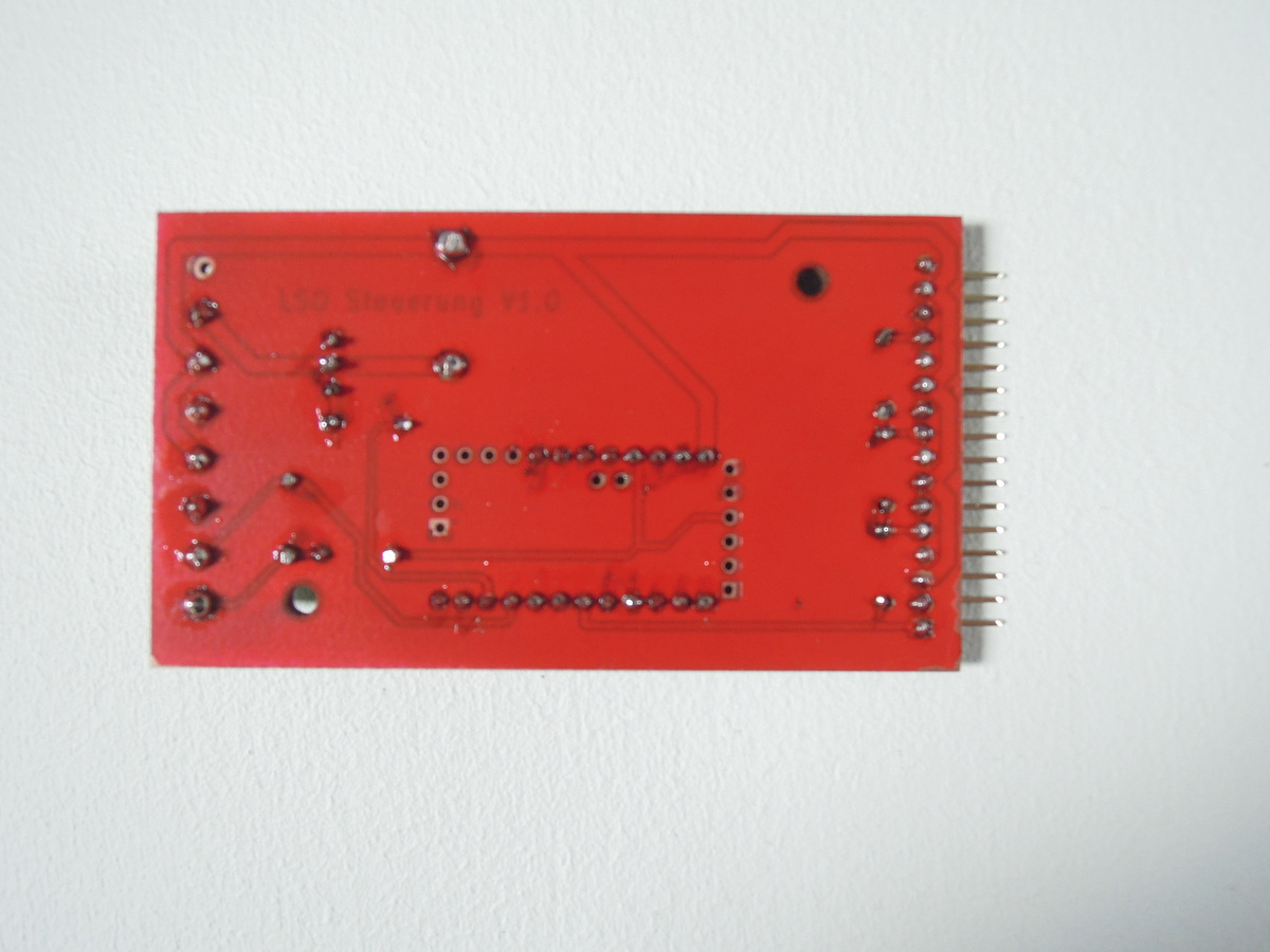

von Thomas W. (tombo)
im Anhang ist einer PDF der Platine, sowie Bilder.
Es tut mir leid das mein Schaltplan ein Flickenteppich ist und meine
Platine nicht Professionell. Aber ich mache das auch nur als Hobby.

Ist der BD677 richtig rum drin ?
das habe ich vergessen zu schreiben. Der BD677A ist richtig auf der
Platine.
Ich habe nach dem herstellen gesehen das die Pins nicht mit dem
Schaltplansymbol übereinstimmen und habe ihn umgedreht verlötet.
Habe gerade nochmal den Arduino mit 12V versorgt. Der Atmega wird
ziemlich heiß.
Am 5V pin messe ich ca. 2,8 V.

Wenn das wirklich deine erste Platine ist: Respekt. Da hab ich von
"Gelernten" schon deutlich wilderes gesehen.
Der Schaltplan ist ok, ein bissel unübersichtlich gemacht, aber
technisch korrekt.
Das Layout ist auch soweit ok, aber warum einseitig?
Mal ein paar Ideen, die du prüfen kannst:
Die Kühlfläche des Transistors zeigt zur Klemme?
Sicher das es ein 677 ist?
Arduino evtl. falschrum oder versetzt aufgesteckt?
5V möglicherweise überlastet? Der eingebaute Regler kann bei Fälschungen
oft keine 12V vertragen und auch wenn er kann, verträgt er nur wenige mA
extra.
Schaltet der Transistor korrekt, wenn du ohne Arduino 5V an den
entsprechenden Pin anlegst?
Lötstellen u.ä. kontrolliert, nicht das ein Zinnspratzler durch den
Lötstop auf Masse o.ä. kommt?
Welches Teil auf dem Ardu ist verdampft?

Habe bisher c.a 10 Stück gemacht. Diese Platine jedoch zum ersten mal
mit Isolationsfräsen auf der CNC und Bearbeitung des Silkscreen sowie
entfernen des Lötstopp per Faserlaser.
- Die Kühlfläche des Transistors zeicht in Richtung der grünen Klemme.
- Transistor schaltet das Relais beim Anlegen von 5V und GND über
Labornetzteil ohne Arduino.
- Das Netzteil zur Versorgung des Arduino ist ein Phoenix
Hutschienennetzteil. Habe gerade nochmal gemessen. Ausgang ist 12.22 V
laut Multimeter. Hier sollte ich dann evtl noch etwas nachjustieren.
- Transistor ist auf jedenfall ein 667
- Lötstellen soweit kontrolliert und nichts festgestellt.
Villeicht liegt es dann an den 12V vom Netzteil?
Verwendetes Relais ist dieses
https://www.reichelt.de/relaismodul-push-in-1-schliesser-12-v-dc-phoe-2903362-p229674.html
mit 12V Spulenspannung. Hängt auch an 12V. Habe A1 des Relais an 12V vom
Netzteil und A2 geht auf den Grünen verbinder (Relais) und dann zum
Transistor.

von TEM (Gast)
Ich sehe keinen Abblockkondi an den 12V
Am besten gehst du über einige Dioden zu Arduino um die 12V
zu reduzieren.
Dann solltest du noch eine Diode zwischen 5V (Anode) und
12V (Katode) legen.

von Wolfgang (Gast)
Wozu dann D1 in deiner Schaltung?
Doppelt hält besser?

Der Konnektor J8 hat einen 5V Pin. Möglicherweise wird darüber etwas
externes versorgt, was den Spannungsregler überlastet.
danke schonmal für die vielen hilfreichen Kommentare.
Die etwas unfreundlichen ignoriere ich einfach mal :)
Um den aufbau nocheinmal etwas deutlicher zu machen.
Am Anschluss J8 Pin Pin 4 und 5 kommen 12V DC vom Netzteil als
Spannungsversorgung. Pin 6 und / sind die ausgänge für das Relais.
1 2 und 3 sind für einen DS18XX Temperatursensor.
Anschluss J1 ist für insgesamt 4 4Pin Lüfter die PWM Steuerung.
Das Relais schaltet einen 230V Verbraucher.

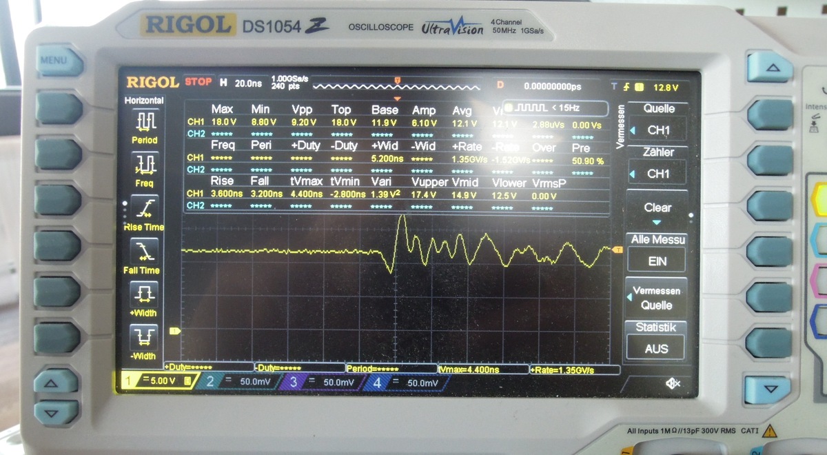

Manfred schrieb:
> H. H. schrieb:
> Man könnte noch spekulieren, dass sein Netzteil nichts taugt und beim
> Anschalten des Relais einen derben Überschwinger macht.
Obwohl es ein Netzteil eines Namhaften Herstellers ist liegt hier wohl
der Fehler.
Ich habe mal mit dem Oszilliskop den Rawpin der zur Versorgung des
Arduinos mit 12V dient beim schalten des Relais gemessen.
Hier gibt es beim einschalten eine Spannunsspitze von bis zu 18V.
von Stefan F. (Gast)
Hammer! Was für ein Müll.
von TEM (Gast)
Sehe ich auch so. Aber normale Schaltungen haben da schon
noch einen Elko parallel.
von Sebastian W. (wangnick)
Mmh. 18V, aber nur für 10ns, dann schwingt es aus. Vielleicht ist die
Diode im Relais nicht so super schnell? Und dazu noch ein paar
Übergangswiderstände in den Leitungen zwischen Netzteil und Arduino und
zwischen Arduino und Relais?
LG, Sebastian

von Wolfgang (Gast)
Hast du mal auf deine Zeitachse geguckt?
Was verwendest du für einen Tastkopf?

von Dieter (Gast)
War bei der Messung der Verbraucher angeschlossen und wurde unter
Netzspannung geschaltet?
Wo wurde gemessen?
Am Netzteilausgang oder am Arduinomodul?

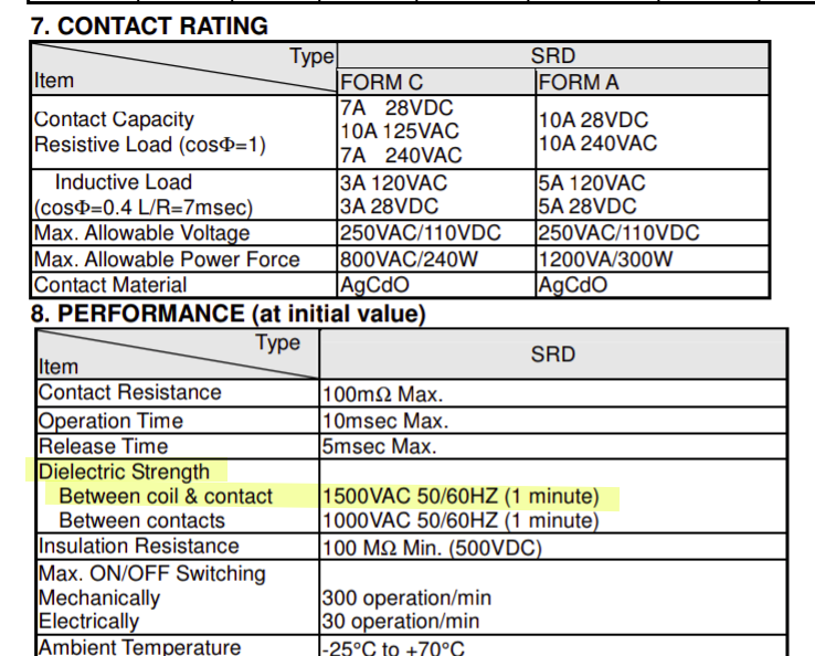

War das eventuell so ein kleines Zuckerwürfel-Relais?
https://datasheetspdf.com/pdf-file/720556/Songle/SRD-05VDC-SL-C/1
Ich frage, weil diese Relais nur bis 1500V isolieren, während der VDE
für feste Installationen nicht ohne Grund 4000V verlangt.
Thomas W. schrieb:
> wie bereits oben geschrieben hanelt es sich um dieses Relais
Facepalm. Jetzt erinnere ich mich. Das wird schon OK sein, denke ich.
Einen Überschlag von der 230V Seite können wir damit wohl ausschließen.

von Jens G. (jensig)
Je nachdem, wie und wo das Oszi angeschlossen ist (mit dem Tastkopf),
können solche Spitzen im ns-Bereich normal sein. Sprich, Du misst Mist,
bzw. die Überschwinger durch die parasitäre Induktivität der
(Zu-)Leitungen.
Also wärenun mal ein Foto des Aufbaus höchst interessant.

Ich würde jetzt mal den Schalplan soweit fertig machen wie ich denke das
es richtig ist und euch dann nochmal zeigen wenn das in Ordnung ist.
Brauche ich denn hier überhaupt noch eine Freilaufdiode auf dem Board,
das Relais hat ja schon eine integriert.
Da das Relais einen typischen Einschaltstrom von 16 mA werde ich hier
auch einen kleineren Transistor nehmen als den bisherigen mit 3A.
Ja, aber nicht mehr solch einen gesprengten Schaltplan, so man überhaupt
nicht sieht, was wie verbunden ist.
Die brauchst du nicht. Mußt nur drauf achten, daß das Relais richtig rum
gepolt ist (so daß die interne Diode normal in Sperrrichtung liegt)
Da ist nix dagegen einzuwenden.
Zustimmung, diese Flickwerke drehen mir den Magen um.

von Thomas S. (Firma: Chipwerkstatt) (tom_63)
Hallo
Dein Schaltplan wird so auch im professionellen Bereich so gezeichnet.
Dies ist dort wegen der Komplexität so üblich, diese in Module zu
zerlegen. Allerdings würde ich dies bei Deiner Schaltung eher nicht so
machen, sondern zusammenhängend zeichnen.
Das ist kein Fehler, und Du hast es Dir warscheinlich so 'abgeschaut'
Aber am Foto schaut es so aus, als ob einige Lötstellen zu der
umliegenden Fläche Verbindung hat. - Prüfen!

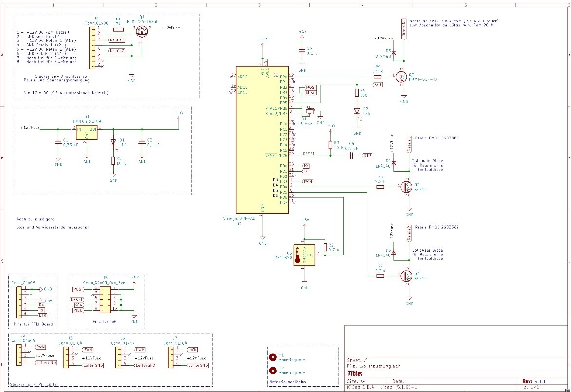

ich habe den Schaltplan nun mal soweit fertig. Die Vorwiderstände für
die Leds muss ich noch anpassen wenn ich rausgesucht habe welche Leds
ich verwende (neue oder welche die ich noch habe).
Ich habe versucht alles so gut wie möglich zu beschreiben das die
Anschlüsse klar sind.
Ich habe mich entschieden den Eingang der Platine über eine Sicherung
abzusichern und gegen verpolung zu schützen (Q1).
Auch wenn es schon zu oft hier besprochen wurde kann villeicht doch
nochmal jemand über meine Berechnung des Widerstands für Q2 schauen ob
ich das alles richtig gemacht habe.
Berechnung FMMT 617 TA
Ib = Basisstrom (Strom zum Durchsteuern/in die Sättigung treiben des
Transistors)
Ube = Spannung Basis Emitter Diode (Spannung die über Basis-Emitter
Diode abfällt meist 0,7V von Laststrom abhängig)
Ic = Kollektorstrom (Laststrom durch den Kollektor = Strom durch
angeschlossene Schaltlast)
hfe = Verstärkungsfaktor (im Datenblatt unter hfe oder
Verstärkungsfaktor - immer Minimalwert annehmen)
Uce = Kollektor Emitter Spannung (Spannung des Laststromkreis = Spannung
durch angeschlossene Schaltlast)
Ust = Steuerspannung vom Steuerstromkreis in die Basis (Spannung zum
Durchsteuern der Basis des Transistors)
Berechnung Basisstrom Ib
Ib = Ic / hfe(min)
Sicherheit zur vollen Sättigung:
Ib = Ib * 3
Berechnung Basiswiderstand Rb
Rb = Ust - Ube (0,7V) / Ib
Beispiel zur Berechnung des Basiswiderstands
hfe = 200
Ic = 1200mA
Ulst = 12V
Ust = 5V
Ib = 1200mA / 200
Ib = 6mA*3
Ib = 18mA
Ib = 0,018A
Rb = 5V - 0,7V / 0,0018A
Rb = 2388 Ohm
Rb = 2,2k Ohm
Ich hoffe der Schaltplan is so besser lesbar und ich habe keine groben
Fehler gemacht.
So sieht er viel schöner aus. Hast du gut gemacht.
Deine Berechnung für R5 stimmt mit meiner Methode überein. Bis auf einen
kleine Fehler:
Da fehlt eine Klammer und 18mA sind 0,018A, nicht 0,0018.
Rb = (5V - 0,7V) / 0,018A
Rb = 238 Ohm
R1 (an der LED) kommt mir extrem hochohmig vor. Hast du das ausprobiert?
Ansonsten würde ich an der Stelle 1 kΩ nehmen.
Mache parallel zu C1 noch einen 220µF Elko. Der ist nicht für den
Spannungsregler, sondern um Schwankungen auf der Leitung zum Netzteil zu
stabilisieren.
das habe ich gerade gemerkt als ich deinen Beitrag gelesen habe bevor du
ihn geändert hast :)
Also lieber für R5 220 Ohm nehmen?
R1 und R4 stehen noch nicht fest. Ich hab noch Leds in der Schublade
muss mal schauen welche das sind und die dann anpassen.
Elko bei C1 werde ich noch einfügen.
Ja würde ich machen. Der Mikrocontroller schafft das ja auch ohne
Probleme.
von Wolfgang (Gast)
TEM schrieb:
> So zeichnet man heute zutage Schaltbilder.
> Da gibt es nichts zu meckern. Muss man sich mit anfreunden.
Dann muss man sich auch damit anfreunden, dass man mit diesem Flickwerk
keine Übersicht über die Funktion der Schaltung bekommt und wegen einer
simplen Relaisansteuerung ein Thread mit gefühlt 100 Beträgen entsteht -
ohne dass das Problem gelöst ist.
Im neuen Schaltplan sieht das doch schon viel besser aus.

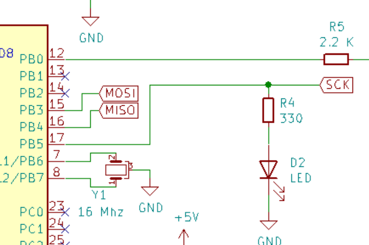

Ein Abblockkondensator scheint noch zu fehlen. AVCC und VCC müssen jeder
einen direkt am Pin bekommen, den man der Deutlichkeit halber auch im
Schaltplan direkt am Pin einzeichnet und nicht irgendwo in der
Landschaft.
Am SCK an ein "dicke" Last, wie die Diode mit 10mA nichts zu suchen. Die
Treiberleistung wird benötigt, um den Bus umzuladen. Wenigstens sollte
der Wert von R4 deutlich höher sein. Die Beschaltung passt hoffentlich
zum verwendeten SPI-Mode. Falls über das SPI nur kurze Datenblöcke
laufen, wird man trotzdem kaum etwas sehen können. Falls Y1 ein Quarz
sein sollte, fehlen noch Lastkapazitäten.
Thomas W. schrieb:

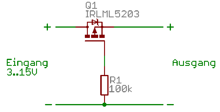

Also gegen Verpolung ist da nix geschützt, wegen der Body-Diode. Der Q1
sollte sicherlich andersherum rein.

Echt jetzt? Bei 12V in auf einen 5V Regler?
1N4002 zum Beispiel.

Wolfgang schrieb:
> AVCC und VCC müssen jeder einen direkt am Pin bekommen
C3 ist ja da. Ich denke, dass AVcc keinen eigenen hat, ist jetzt nicht
so schlimm, wenn auch nicht ganz Regelkonform.
Zumindest die Programmieradapter von Atmel kommen sogar mit 20mA Last
klar.

von Wolfgang (Gast)
> klar.
Es geht nicht um die (statische) Belastung des Treibers - hatte ich doch
klar geschrieben. Die Ausgangsstufe soll die Kapazitäten an SCK zügig
umladen und sich nicht mit irgendwelchen zusätzlichen LED-Lasten
rumärgern. Ob man sich das leisten kann, hängt natürlich davon ab, was
da so alles umgeladen werden muss und wie schnell das SPI betrieben
werden soll.
Er benutzt die Schnittstelle zum Flashen und dabei kann man sich das
leisten. Ich weiß das aus Erfahrung.

Ich finde, dass der Verpolungsschutz richtig gezeichnet ist.

Thomas S. schrieb:
> kannst Du mal aufhören, mit dem Genörgel, nur weil Dir einer einen
> eingeflöst hat mit den Relays. Die sind zugelassen
Joachim B. schrieb:
> und warum drucken sie 250V auf?
Die Kontakte der Relais sind für 250V geeignet. Die Relais auch, wenn
das gesamte Gerät in einem geschlossenen Gehäuse steckt. Zum Beispiel
Funksteckdosen.
Aber sobald da etwas heraus kommt, was man theoretisch anfassen kann
(und sei es nur das Kabel zum Netzteil), dann muss man die Anforderungen
des VDE bezüglich Isolation zwischen Kontakte und Spule einhalten:
Für Geräte mit Netzstecker: 2500V
Für fest eingebaute Geräte: 4000V
Die exakte Definition der beiden Klassen habe ich nicht im Kopf, aber so
habe ich sie mir eingeprägt.
> Im Datenblatt findet sich nichts zu Isolationsprüfungen!
Mag sein, der relevante Wert steht aber drin. Siehe Screenshot.
> wenn das gesamte Gerät in einem geschlossenen Gehäuse. Zum Beispiel
> Funksteckdosen.
Das wäre zum Beispiel ein solcher Fall bei dem solche Relais verwendet
BlaBla schrieb:
> Jens G. schrieb:
Stimmt. Hatte Ein-/Ausgang verwechselt.
Aber trotzdem - wozu an der Stelle einen Mosfet. Eine simple Diode hätte
da auch gereicht, bei 12V vor einem 7805.
Jens G. schrieb:
> Eine simple Diode hätte da auch gereicht,
Die Diode wäre zu fett gewesen um eine Leistungsquelle am Zerstören zu
hindern oder eine Polyfuse wäre noch zu ergänzen gewesen. Da ist es
besser, man nimmt einen Mosfet, der sowieso meist schon im
Bestückungsautomatenmagazin ist.
von Manfred (Gast)
> Fehler gemacht.
Kommt der Verständlichkeit deutlich näher - bis auf den FET Q1, der noch
ein unsinnig eigenes Haus hat.
> Rb = 238 Ohm
Du hast Deine abendliche Ration Bier noch nicht im Kopf?
Es gibt keinen Grund, 18mA in die Basis zu schieben.
Für irgendwelche Uralt-LEDs ja. Ich fahre hier eine grüne LED mit 14k7
an einem LiIon-Akku, als Kontrollampe ist die hell genug.
> Probleme.
Du bist noch immer nicht wach? Thomas will ein Relais mit 16 mA im
Kollektor schalten, da braucht er ganz sicher keine 18mA Basisstrom.
Ich habe 2k2 an der Basis empfohlen, damit müsste der Transistor nur
eine Verstärkung von 10 haben. Wir können gerne streiten, ob nicht auch
4k7 oder gar 10k ausreichen, 220 Ohm ist definitiv Schwachsinn.
R5 ist nicht für das Relais. R5 ist dazu da um die Stromversorgung der
Lüfter zu trennen da diese sich über PWM nicht ganz abschalten lassen.
Leistungsaufnahme der 4 Lüfter 12V DC / 1,2 A.
Doch, er wollte damit einen Lüfter bis zu 1200mA schalten. Beim kurzen
Überfliegen des Datenblattes des Transistors könnte das sogar klappen.
Manfred schrieb:
> Du bist noch immer nicht wach? ...
> Wir können gerne streiten ... definitiv Schwachsinn.
Darüber streite ich nicht.
von Dieter (Gast)
Thomas W. schrieb:
> um die Stromversorgung der Lüfter zu trennen da diese sich über PWM
Da kam wieder eine Salamischeibe.
Wieso?, das steht doch im Schaltplan.

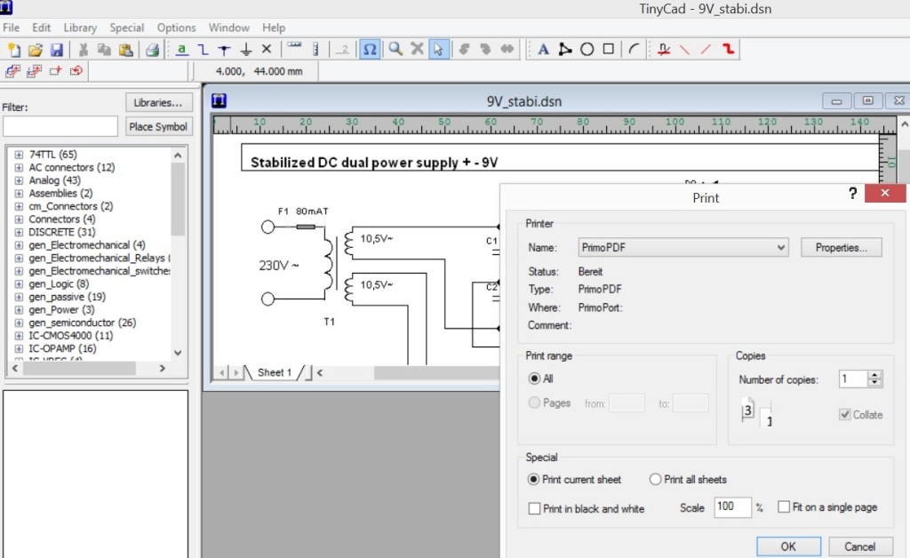

Ich plotte Schaltpläne immer in eine *.svg Datei, öffne diese dann mit
Gimp (300 oder 600dpi) und exportiere sie als *.png. Das sieht deutlich
besser aus, als der einfache Weg über die Zwischenablage.
von Karl B. (gustav)
man kann auch über pdf-Format gehen.
Und nicht nur das.
Irfanview Plugins sind auch nicht schlecht.
ciao
gustav

von Manfred (Gast)
Entschuldige, Stefan - ich war auf das Relais fixiert, was ja angeblich
die Probleme ausgelöst haben soll.
> Beim kurzen Überfliegen des Datenblattes des Transistors
Zeimlich sicher ja: Laut Datenblatt von Diodes kann er
V CE(sat) max. 100mV @ I C = 1A, I B = 10mA
oder
V CE(sat) max. 200mV @ I C = 3A, I B = 50mA
Mich wundert etwas, dass noch niemand (Du?) mit einem FET aufgeschlagen
ist.
Wenn ich mal die Ströme überschlage, die Basisströme, den Verbrauch des
µC und die LEDs, wäre mir das für einen 5V-Längsregler im SOT an 12V
Speisung zu viel, gut 300mW.
Axel R. schrieb:
> warum brennt jetzt der Arduino durch?
Der Verdacht ist, dass das Netzteil Überschwinger hat und der auf dem
Board verbaute xx1117 dafür nicht genug Reserve bietet. Aus dem Grunde
vertrete ich die Meinung, einen LM7805 einzusetzen.
Joachim B. schrieb:
> Das ist unausgegorener Müll, entweder Arduino oder ATmega, für eines
> muss sich der TO mal entscheiden. Ich wüsste nun nicht seit wann
> ATmega328 mit dem Bootloader von Arduino ausgeliefert werden!
Thomas hat einen ISP-Anschluß vorgesehen, damit kann er den ATMega
flashen oder einen Bootloader einspielen.
Man kann diskutieren, ob das ein 10-pol sein muß oder er besser die
6-polige Belegung der Arduinos übernimmt.

von Dieter (Gast)
Schön, wie Du Dich hier abmühst. Allerdings der TO beantwortete noch
nicht, ob die Oszimessung am Netzteilausgang oder vom Pin vor dem
Spannungsregler stammte.
Ein bißchen erinnert mich der TO auch an den TO hier:
Beitrag "AD Wandler misst falsch"
Der TO könnte Durch seine Verkabelung den Überschwinger unnötig höher
werden lassen. Gleiches gilt für das Weglassen aller Bauteile, die die
Wirkung von Transienten aus Schaltvorgängen fern hält.

von Zeno (Gast)
> Fehler gemacht.
Wenn ich DEinen Schaltplan richtig lese, dann gehen die optionalen
Freilaufdioden an den die "falschen" 12V. Die müssen eigentlich direkt
über die Relaisspule sonst sind sie wirkungslos.
> ist.
Mich auch :-)
Kann es sein, dass dieser Transistor sehr speziell ist? 200 fache
Verstärkung bei weit über einem Ampere habe ich noch nie gesehen. Nicht
einmal Ansatzweise. Deswegen war mein erster Impuls: "Das kann nicht
gehen, nimm einen MOSFET."
Doch ich wollte wenigstens seine Kalkulation korrigieren, dazu musste
ich ins Datenblatt schauen. Die Zahlen darin haben mich ziemlich
überrascht.
Dann dachte ich mir: "Why not?" In der Softwareentwicklung propagiere
ich schließlich auch, nicht Dinge zu optimieren, die keiner Optimierung
bedürfen.

von D. J. (basteldag)
Legt den Eingang vom Transistor (D7) mal auf GND und teste nochmal ohne
Arduino.
Er sollte nicht schalten.
von Axel R. (axlr)
Dann würde ich am RAW-Pin vom Arduino direkt daneben gegen GND einen
470µF/16V Elko, einen 100nF-Keramik-C und ne "dicke" 9V1-Z-Diode
parallelschalten. In die Plus-Leitung einen Vorwiderstand, welcher bissl
Querstrom (100mA?) durch die Z-Diode fließen lässt
((12-9)/0.1)=~33R bis 39R
. So hat auch das Netzteil eine gewisse Grundlast und hüpft evtl. nicht
so sehr in und her.
https://www.mouser.de/c/semiconductors/discrete-semiconductors/diodes-rectifiers/zener-diodes/?pd%20-%20power%20dissipation=5%20W&vz%20-%20zener%20voltage=9.1%20V&instock=y
Klar, kann man auch einen 7805 hernehmen ( hier die Kondensatoren nicht
vergessen oder absichtlich weglassen).
Muss man immer schauen, was man gerade rumfliegen hat.
Wenn das (Schalt)Netzteil sonst nix weiter zu versorgen hat und die
100mA nicht stören, würde ich tatsächlich altbacken die Z-Diode nehmen
(Beinchen etwas länger lassen, der Kühlung wegen), allein schon wegen
der Grundlast fürs Netzteil.
Gemeinsamer Massepunkt sollte dann der Minusanschluss des oben erwähnten
470µF-Elkos sein und nix anderes...
Elko am Eingang vom Board ist immer gut. dort dann mit allen
minus-Anschlüssen der einzelnen Komponenten einzeln draufgehen. Dann
gibt's auch keine komischen Spannungsabfälle durch den Stromfluss
anderer Baustellen.
Dieter schrieb:
Thomas W. schrieb:
> Gemessen wurde mit angeschlossenem Verbraucher am Netzteilausgang sowie
> am dazugehörigen Arduino Pin.
Danke für den Hinweis. Es war schon ziemlich spät als ich den Plan
fertig gemacht habe und sehe gerade das die Anschlüsse für das Relais
sowieso falsch sind. Muss ich noch anpassen.

Transistor FMMT617
https://www.diodes.com/assets/Datasheets/FMMT617.pdf
Ganz sicher ein Exot, stammt von ZETEX, die konnten schon früher gute
Schalter (ZTX_irgendwas). Direkt im Datenblattkopf ein Vergleich gegen
50mOhm-FET, der will mit denen konkurrieren.
Obendrein ist er AEC-Q101 (Automobilanwendung) zertifiziert und
mindestens 10 Jahre alt.
Schönheitsfehler sind die 15V U(CE), nicht viel Reserve.
> 200 fache Verstärkung bei weit über einem Ampere habe ich
> noch nie gesehen. Nicht einmal Ansatzweise.
Ich auch nicht.
Ich meckere immer gerne, dass man nicht für jeden Sch*** einen FET
braucht, in diesem Falle hätte ich einen eingesetzt.
> überrascht.
Jatzt muß der nur noch lieferbar sein und einen erträglichen Preis
haben.
Bewertest du diese Diode nicht etwas über?
Das Relais besitzt eine eingebaute Freilaufdiode.
von Gerhard O. (gerhard_)
BlaBla schrieb:
> Jens G. schrieb:
Um ein Zerschiessen der GS Strecke bei höheren Spannungen zu verhindern
empfehle ich noch zwischen GS eine 12V ZD und 10M R zu legen. Damit
können auch kurzzeitige Spannungspitzen die empfindliche GS
Isolationstrecke nicht zerstören. Eine ZD ist hier ausreichend schnell
weil die GS Kapazität und hochohmige Schaltung das hinreichend
abschwächt.
Einen Position für eine Relaisdiode auf der LP würde ich trotzdem
vorsehen wenn aus irgendeinen Grund ein anderes Relais ohne eingebaute
Diode verwendet werden soll.
von Dieter (Gast)
Thomas W. schrieb:
Das beantwortet die Frage immer noch nicht.
Und zu welcher der beiden Messungen gehört das Bild?
An welcher Seite waren die Sprünge größer?
Axel R. schrieb:
> Dann würde ich am RAW-Pin vom Arduino direkt daneben gegen GND ...
Bist schon recht nahe dran. Es geht aber mit viel viel weniger
Energieverschwendung zu lösen.
von Zeno (Gast)
Dann wären die ja die Dioden komplett sinnlos. Der TO hat sie vorgesehen
falls ein Relais ohne Freilaufdioden verbaut wird und ist es schon
wichtig, das die Dioden richtig verschalten sind.
Wenn allerdings schon bei solch trivialen Sachen Fehler drin sind, dann
sollte man den auch noch einmal sorgfältigst kontrollieren ob da nicht
auch noch ein Bock geschossen wurde.
Im nicht angesteuerten Zustand des Relais überbrückt er eigentlich über
die Ralaisspule und die Diode seinen MOSFET und im Abschaltmoment speist
er sehr wahrscheinlich eine Teil der Indutionsspannung über die Diode
hinter dem MOSFET ein - nicht das das am Ende den Arduino ins Jenseits
befördert.
Die Diode liegt doch parallel zum Relais:
     Relais
+-----XXXX-----+
|              | (lange Leitung)
|            Transistor
o              o
+12V          GND
Wenn der Transistor abschaltet, leitet die Diode den Strom nicht in die
12V Versorgung,, sondern im kreis zurück zur Spule. Damit Strom in die
Versorgung fließen könnte, müsste der Transistor eingeschaltet sein.
Sonst hast du keinen Stromkreis.
Das einzige, was ich mir als Nachteil vorstellen kann, ist eventuell
erhöhte elektromagnetische Abschaltung in der langen Leitung in dem
Moment wo der Transistor abschaltet. Denn der Induzierte Strom baut sich
aufgrund der Induktivität in Spule und Leitung allmählich auf, so dass
dort ein kurzer Peak entsteht. Denke ich mir jedenfalls so.
