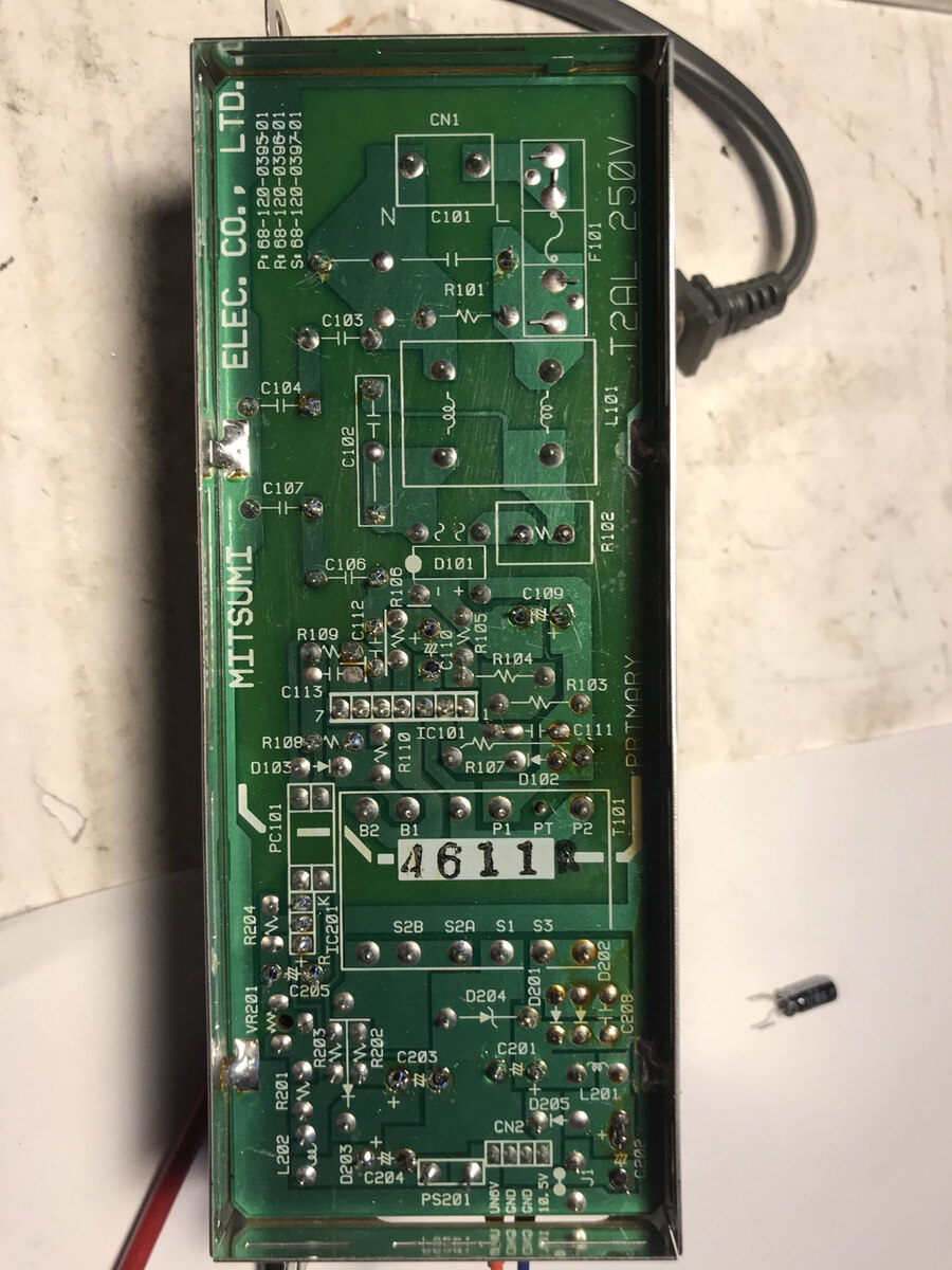

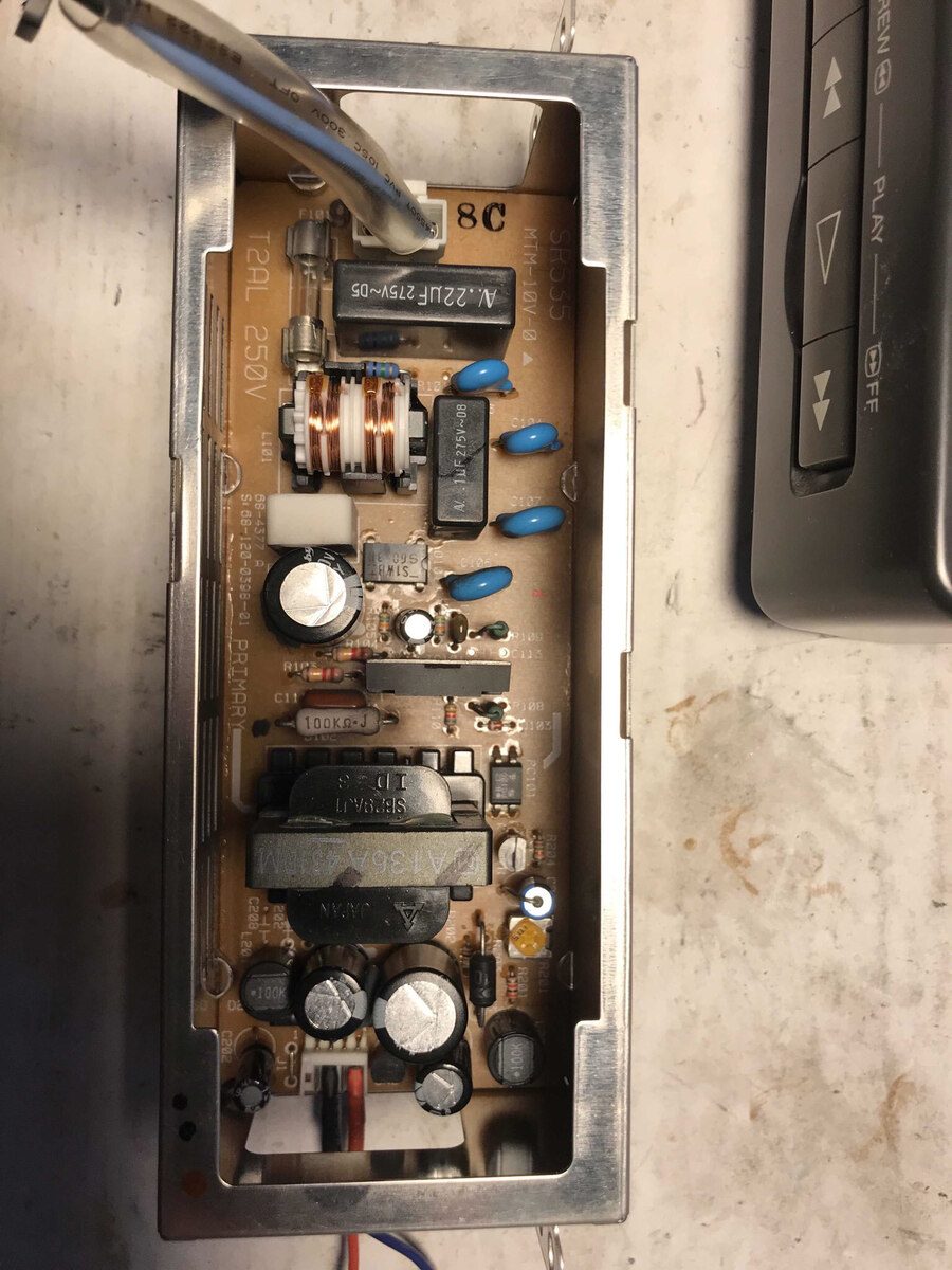

Ich komme nicht weiter - deshalb suche ich eure Hilfe:
Es handelt sich um einen Sony EV P300E Hi8-Videorecorder (kauf ca. 1995)
*Problem Beschreibung:*
Videorecorder nimmt nach dem Anschalten Kassette nicht auf
(elektromechanischer Einzug) und reagiert nicht auf Tasteneingaben.
LCD-Display und LED's verhalten sich dabei normal.
*Entdeckung:*
Beim Umpolen des Netzsteckers (zweipoliger Eurostecker / C7) verhält
sich der Videorecorder vollkommen normal. Alle Funktionen vorhanden.
*Schlussfolgerung:*
Defekt am Schaltnetz (SR 535). Frequenzen & Ripple aus dem Schaltnetz
stören IC's der Videorecorder-Steuerung.
*Test:*
Messung der Ausgangsspannungen (ohne Last) mit einem Voltmeter: 10,5V
und 6V.
Messung mit einem Oszillograph an Vout: Bei bestimmter Polung des
Netzsteckers tatsächlich 50Hz Sägezahn Muster erkennbar mit ca. 50mV pp.
Elko's ausgelötet und an einem Ohmmeter gemessen: Kapazität verhält sich
aus meiner Sicht normal. Andere Kondensatoren (Folien) im eingebauten
Zustand gemessen - Kapazität auch normal. Mit dem Thema ESR kenne ich
mich nicht aus und lese mich gerade ein.
Was ist eure Meinung zum weiteren Vorgehen?
Bin gespannt und Danke schon mal für's mit denken!

Vom Fehlerbild könnte einer oder mehrere der keramischen
Entstörkondensatoren defekt sein:
C103/C104 470pF 400Vac Y1
C106/C107 2200pF 400Vac Y1
Besonders die ersten beiden stehen unter Verdacht, da sie an genau nur
einem Ende der Netzzuleitung liegen (Null-Leiter oder Phase), was den
Unterschied beim Steckeumdrehen erklären könnte.

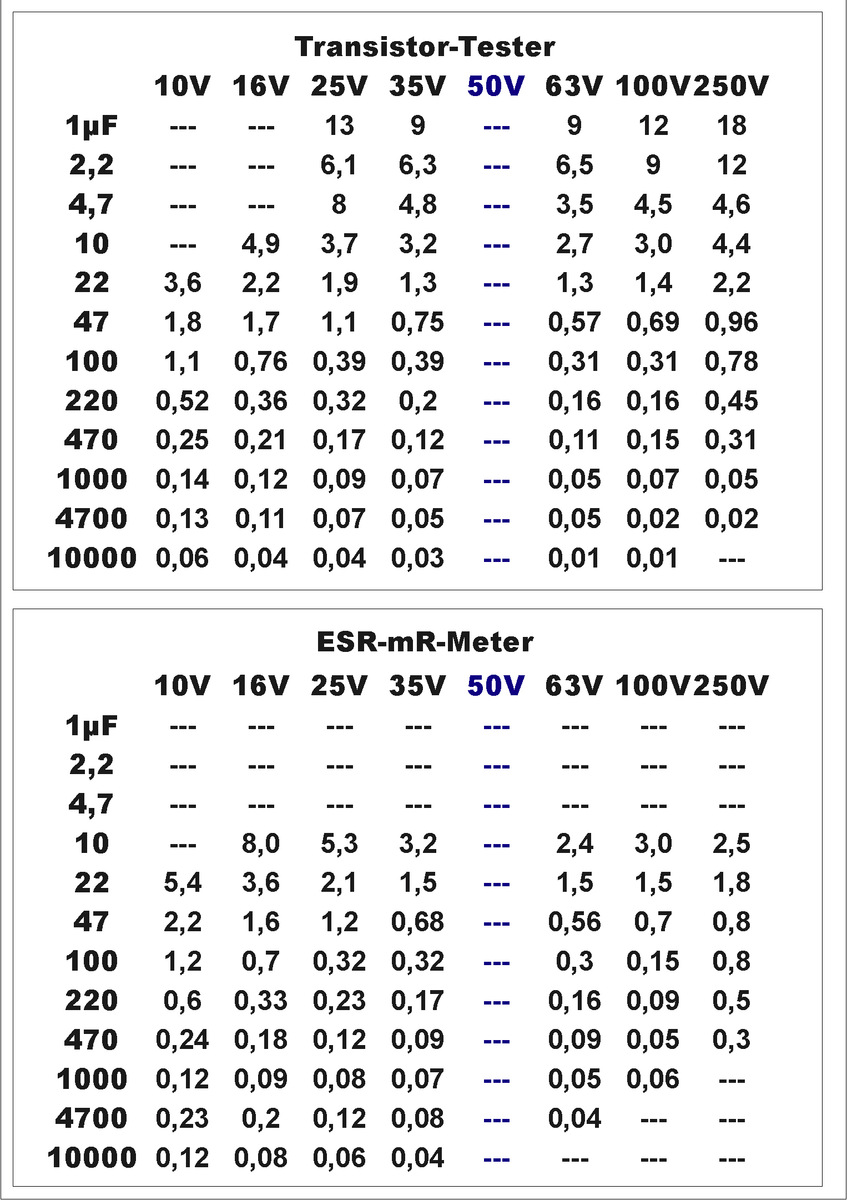

Es zahlt sich auch nicht aus, sich damit zu beschäftigen, weil es
sowieso keine Messgeräte dafür gibt. Der wichtigste Satz beim ESR ist:
Den korrekten Wert kennt nur der Hersteller .
Denn er braucht das für die Qualitätskontrolle.

Tobias R. schrieb:
> Danke Valenzband! Die hatte ich von Anfang an in Verdacht, konnte sie
> aus dem von Dir beschriebenen Grund nicht wechseln.
> Ich würde die C106/C107 2200pF 400Vac Y2 hier bestellen:
https://www.reichelt.de/funkentstoerkondensator-y2-2-2-nf-300-v-rm-10-0-105-c-10--mkp-y2-2-2n2-p173466.html?&trstct=pol_3&nbc=1
> Nur einen passenden 470pF 400Vac Y2 finde ich nicht...
Kann sein, dass es diese kleineren pF Werte oft nur als Keramik-C gibt
(unbedingt auf X1,X2,Y1 oder Y2 Zerifizierung achten!). Wenn 400V~ nicht
dabei sein sollten gibt es 440V~ Versionen.
Schreib hier mal die Platinen- Rastermaße rein, denn die Teile sollten
auch mechanisch gut passen. Drahtbiegekunst ist für Lebensdauer und
Sicherheit sehr abträglich.

Rudi Ratlos schrieb:
So einfach ist es nicht. Der ESR ist eine entscheidende Spezifikation
für etliche Anwendungen, u.A. in SNTs. Deswegen sind Datenblätter keine
Comics.
Messen kann man ESR auch, mit geeigneten Messgeräten wir zBsp. LCR
Messbrücken.  allerdings muss man auch die Normbedingungen einhalten um
kleinere Abweichungen vom nom. Wert zu bestimmen. Der "gemessene" ESR
wird je nach Kondensatortyp z.T. erheblich von Temperatur und
Messfrequenz beeinflußt, deswegen werden z.Bsp. 100Hz oder 120 Hz als
"natürliche Referenzfrequenz" angegeben (für Anwendungen im
Netzteilbetrieb).

MaWin schrieb:
> Nein, nicht dein Schrott eines ahnungslosen Hobbybastlers.
Es geht ja nicht um euch Vollprofis , sondern um arme Leute wie mich,
die sich schnell ein Gerät 'herrichten' oder reparieren wollen .
Ich habe oben nur zwei Tabellen, es gibt sowieso keine zwei gleichen,
aber letztendlich gehts um Widerstände, die bereits soooo klein sind,
daß der geringste Meßfehler zu unabsehbaren Meß-Folgen führt. Freilich
kannst jetzt mit hochreinen und ultrapräzisen Kelvin-Klemmen bei
konstanten Laborbedingungen messen, so wie es jeder
Kondensator-Hersteller tagtäglich macht, aber dieser Meß-Aufwand lohnt
sich für 'Reparaturen' NICHT.
Beim ama gibts auch ein Incircuit-Tisch-ESR (Multi-Meßglump) um 345? ,
aber richtig verstanden hab ichs erst mit diesem Gerät oben . Das ist
ein MILLI-OHM-meter ! Deswegen hab ichs auch gekauft.
Das mißt so einen Schrott zusammen, daß ich lieber mit meinem uralten
Mastech 'MilliOhm' messe. Je höher also die Kapazitäten und
Spannungsfestigkeiten, desto geringer der Widerstand.
Du willst also, MaWin, mit tausenden von Euros ein paar -vielleicht-
defekten Elkos und KerKos zu Leibe rücken ?
Wer´s glaubt wird selig ...

OP #6892819
Danke Dir Valenzband! Schade das hier so viele Beiträge kompletter
Unsinn sind und am eigentlichen Thread vorbei gehen.
C103/C104 & C106/C107 haben das Rastermaß von ca. 7mm und sind laut
Datenblatt alle Keramik. Als Datei habe ich mal alle Kondensatoren aus
dem Service Manual aufgelistet...
Die Suchfunktion und überhaupt diese Homepage macht mich fertig. :)
