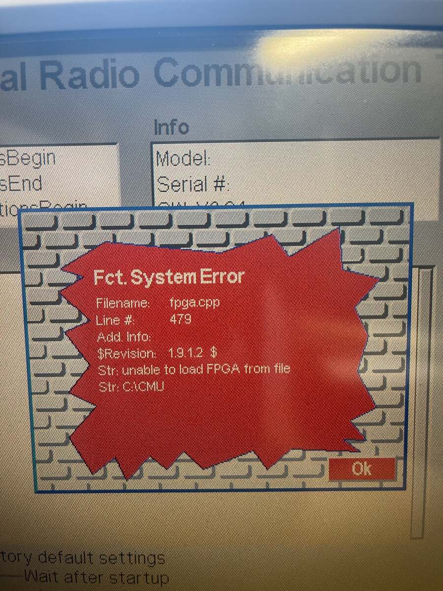

Hallo CMU200-User, habe hier einen CMU200 welcher beim Start beim Versuch die Optionen aufzulisten folgende Meldung bringt und dann stehen bleibt. System-Error unable to load fpga.cpp form file C\CMU/B\ (Siehe angehängtes Bild) Ich habe die Festplatte eines funktionierenden CMU200 auf eine SSD kopiert, welche auch in dem funktionierenden CMU startet und problemlos läuft. Die SSD in den defekten CMU eingebaut kommt ebenfalls die oben beschriebene Meldung. Auch wenn ich die Festplatte aus dem funktionierenden CMU in den defekten CMU200 einbaue, kommt die selbe Meldung. Kennt jemanden dieses Problem?
#6891023
Hast Du schon versucht mit gedrückter Punkt Taste zu starten? Schaut aus als sucht er die Korrekturdaten. Die auf der Festplatte dürften korrupt sein. Mit der Punkt Taste lädt er sie von den Modulen
#6891186
Das mit dem Punkt wusste ich noch nicht. Habe es gerade mal getestet, einmal mit Punkt-Taste am Gerät (Zehnertatstatur) und einmal an der angesteckten PS2-Tastatur - ohne Eerfolg. Es kommt die selbe Fehlermeldung. Nochmal der Hinweis wegen dem Tausch der Festplatte (siehe ganz oben) - es funktioniert auch eine andere sonst funktionierende Festplatte nicht!

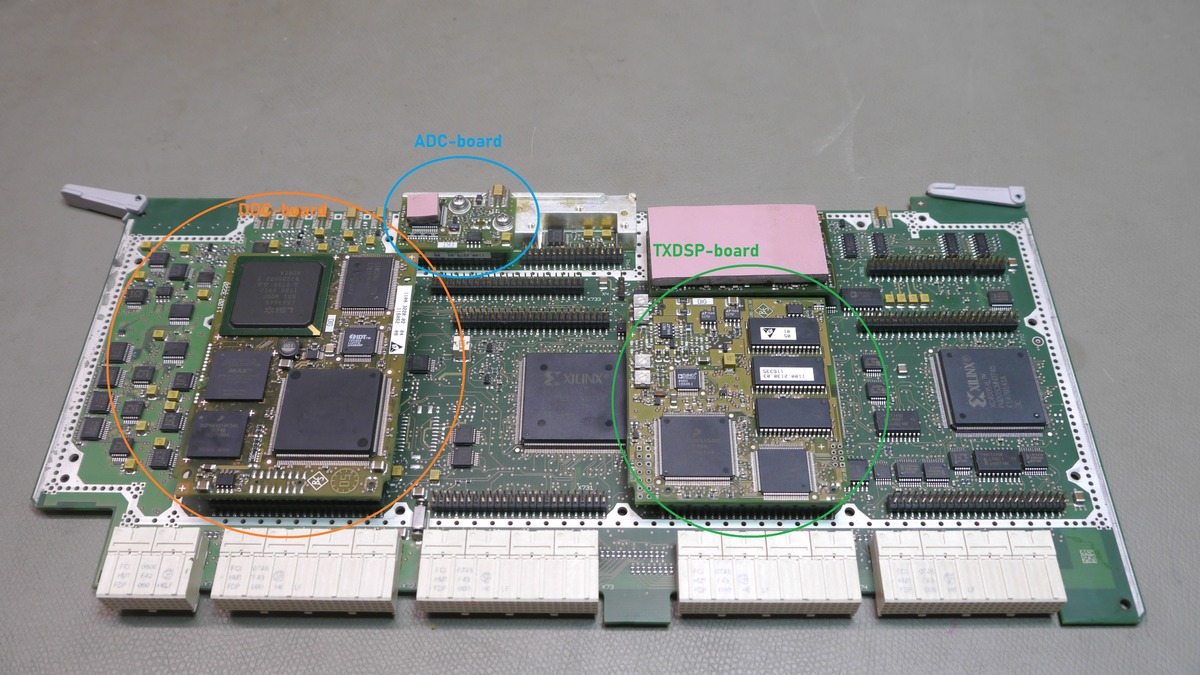

Hatte letztes Jahr exakt den selben Fehler mit einem CMU. Das Problem liegt am sog. "DIG-Board" also bei der Signalverarbeiung und ADC/DAC. Genauer, auf einem "Sub" Board des "DIG-Boards", "DDC". Ich habe mir das damals auch genau angesehen, Versorgung etc. war in Ordnung. Leider kann man da nicht viel machen, auf dem Board sind zwei ASICS, ein CPLD und ein DSP sowie Speicher. Die Speicher und das CPLD, den DSP kann man eventuell tasuchen, da sie wahrscheinlich von wo anders aus intern programmiert werden, muss aber nicht sein. Ich habe dann das gesamte DIG Board getauscht, einfach weil ich es billig (ca. 200,00) aus Israel bekommen habe. https://www.eevblog.com/forum/repair/cmu200-rohde-schwarz-hangs-during-basediscoveroptionsbegin/25/ (ganz unten) mfG
...danke für den Honweis. Wie finde ich das "DIG-Board"? Ich habe hier noch einen funktionierenden CMU, dann könnte ich tauschen.
... 'nabend, ich les hier mal aufmerksam mit :-)
unter https://www.eevblog.com/forum/repair/cmu200-rohde-schwarz-hangs-during-basediscoveroptionsbegin/25/ ... hier das entsprechende Bild, hoffe es hilft :-)

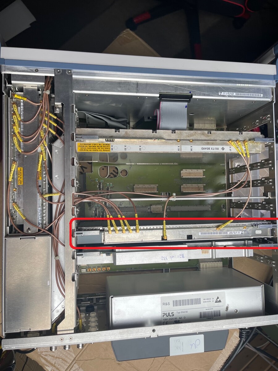

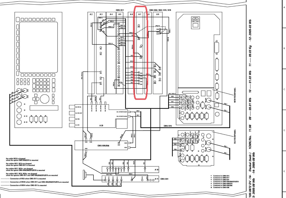

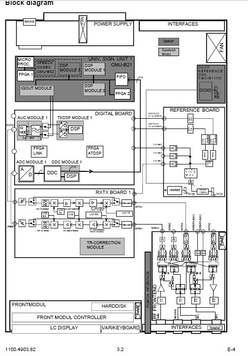

Norwegen ... richtig :-) Im Anhang ein Bild mit Markierung der Baugruppe ... keine Garantie, hab meinen CMU in NOR stehen und bin gerade in DEU. In den Serviceunterlagen (hast Du die?) hat die Baugruppe die E-# A700 ... daher tippe ich auf die markierte Stufe ... Das zwote Bild skizziert die int/externe Beschaltung des Digital-Boards ... evtl. hilft Dir das auch weiter :-)
Thomas V. schrieb: > Bei mir hat das DIG-Board die Nummer 1100.1940.06. > Die Nummer steht oben auf einem Aufkleber mit einem Barcode. Thomas, deckt sich das mit der Markierung in Bild 1 von mir???
Michael H. schrieb: > Thomas, deckt sich das mit der Markierung in Bild 1 von mir??? Ja, korrekt. Es steckt im Slot A7, weswegen die Steckverbinder auch alle X7.. heißen.

So, habe jetzt mal nachgeschaut. Einen Einschub mit der Nummer 1100.1940.06. finde ich leider nicht. Habe mal ein Bild von oben beigefügt. Kann mir vielleicht jemand auf diesem Bild das DIG-Board kennzeichnen, wenn es auf dem Bild sichtbar ist?
DAS wäre mein Tip ... vergleich ma die Steckkontakte mit dem oben von mir geposteten Bild :-)
#6893519
Ja, die Steckkontakte sehen gleich aus wie auf deinem "offenen" Bild. Die Nummer ist allerdings: 1100.1791.02 Dann bau ich den Einschub mal aus und schraube ihn auf...
Michael H. schrieb: > DAS wäre mein Tip Meiner auch! Ist doch der 7. Slot von oben (Steuer-PC ist Slot1). Passt also.
#6893556
Ja, das passt wohl. Habe die Platine ausgebaut. Die Nummer ist allerdings 1100.1940.06. Auf dem Deckel steht jedoch DIGITAL-Board. Sieht innen aber GANZ anders aus, als auf dem Bild von Michael. Nachdem ich die Platine von zeimlich viel Staubwolken beseitigt und wieder eingesetzt habe, habe ich mich schon gefreut, da der CMU hochlief bis er fast alle Optionen (Laufbalken rechtes davon) geladen hatte. Dann kam erst die Meldung: Please execute the FM calibration from the Maintenace menu. Auf OK gedrückt kam nach kurzer Zeit wieder ein SYTEM-Error: ...internal software error... Filename: c2331.cpp, Line 3587... und bleibt stehen. Noch ne Frage: Wie kann ich mehrere Bilder gleichzeitg hoch laden?
Chris, lass Dich vom unterschiedl. Aussehen nicht irritieren ... das passt scho. Bzgl mehrerer Bilder als Anhang: im Kopf des formulares siehst Du unter DURCHSUCHEN die Auswahl: WEITERE DATEI ANHÄNGEN ... das is der Schlüssel zum Glück :-)
Du hast bestimmt die Kontakte des kleinen Modules am Deckel durch das ziehen und stecken gereinigt. Das wird gern bei DSP-Fehlern empfohlen. Auf meinem DIG-board stecken noch mehr Module drauf. Vielleicht deswegen die andere Nummer.
